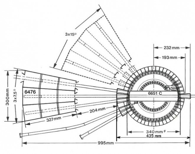

je voudrais savoir le diamètre de la rotonde fleishmann en HO car j'ai trouvé le pont seul mais pas avec la rotonde complète

J'ai trouvé ça

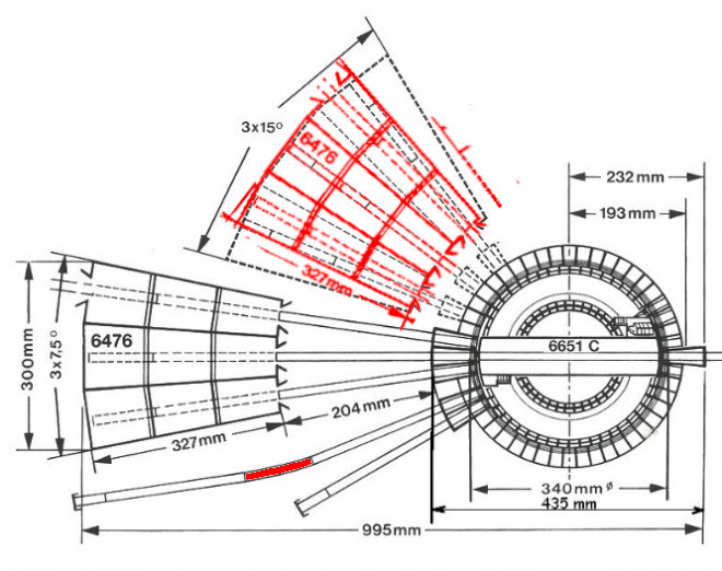

J'ai également un problème avec la rotonde Fleischmann. J'ai du mal à faire correspondre les 3 rails de sortie de la plaque tournante avec les entrées de la rotonde. Je ne peux pas faire la version longue du schéma car je manque de recul.
Avez vous réussi à implanter la version courte ( 3 X 15°) ? ou y a t il une astuce ?

J'ai rapidement superposé les 2 dessins de la rotonde et il ne correspondent pas. Je pense donc que cela soit impossible, à moins qu'il soit possible de mettre une courbe sur les 2 voies extérieures mais vu la distance, j'en doute.
On peut voir sur la voie de garage sous la rotonde du bas la courbe nécessaire pour changer l'angle de 15° à 7,5°.
Jean-Paul

Merci Jean paul. Cela confirme mes craintes.
