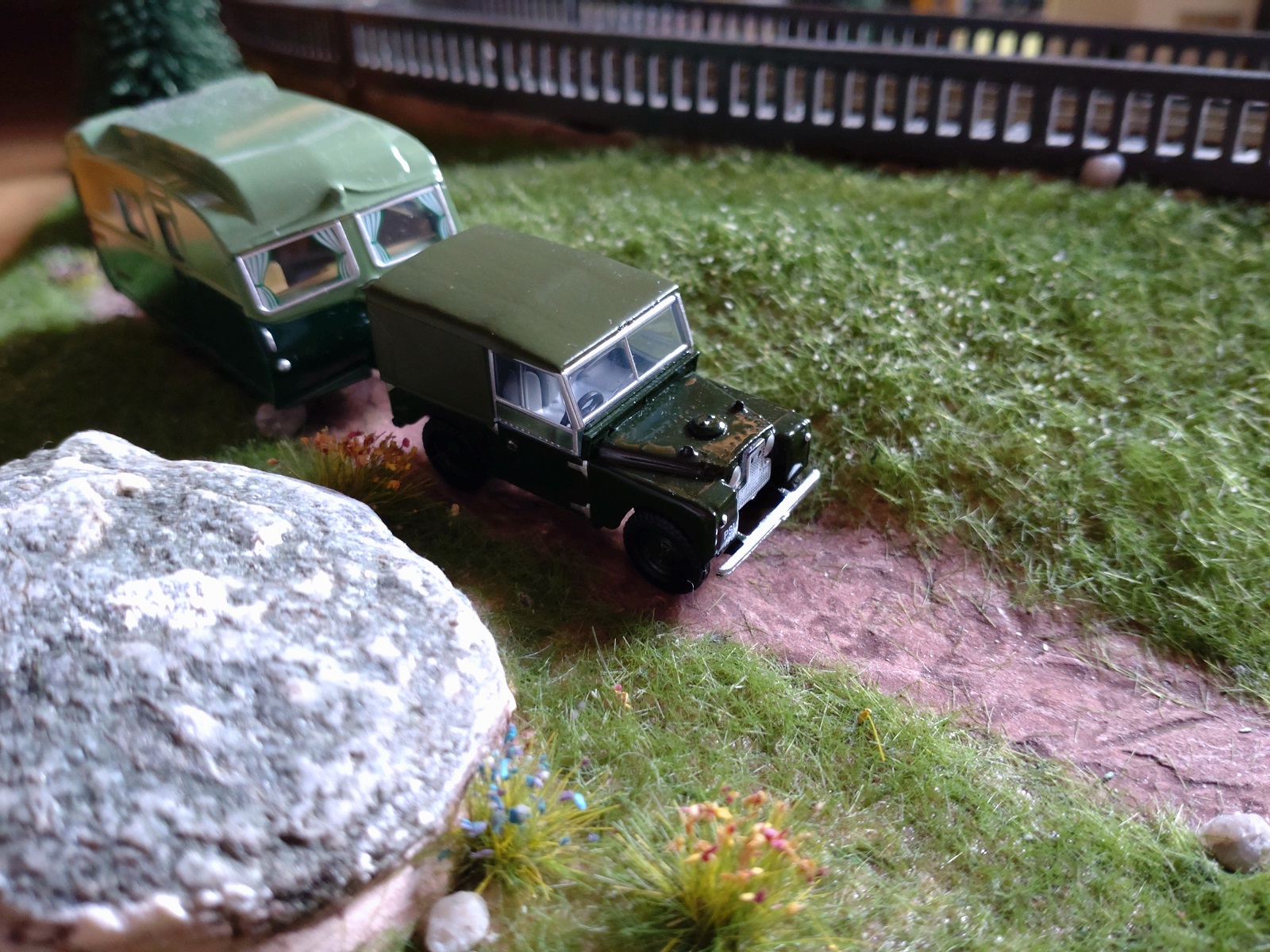

J’ai un applicateur de chez Microrama avec leur colle et je ne dépassais pas 15 à 20 cm du « clou ».
Pour éviter de mette de la colle partout pas le choix, il faut protéger autour avec des chiffons par exemple. Bon après il faut passer l’aspirateur !
Mes débuts avec pas mal de brins qui se baladent sur le chemin :siffle:

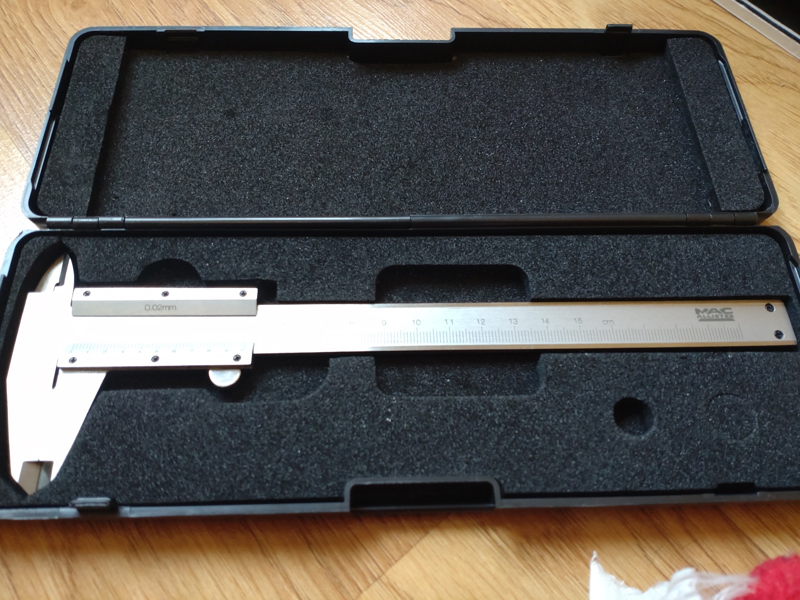

Quelques mesures en mm avec mon juge de paix :

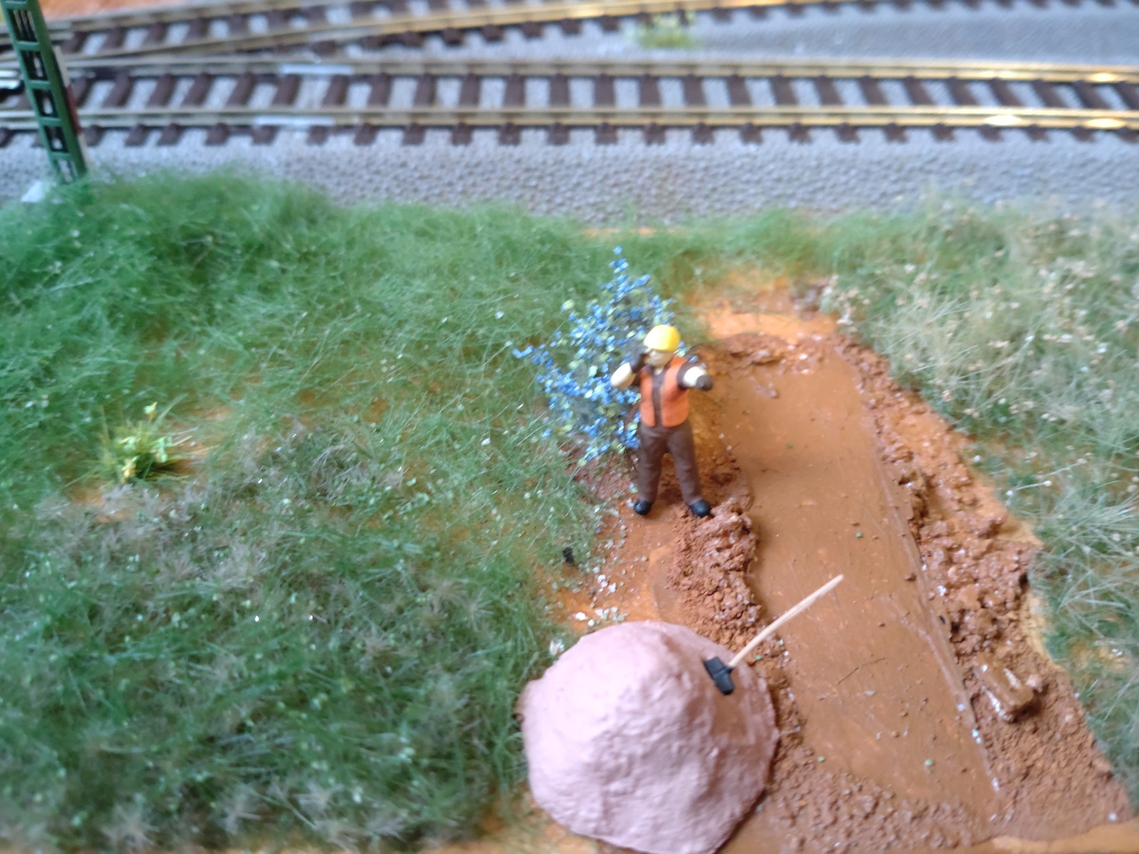

Manche de pelle de la photo :
0,46 x 87 = 40,02 mm donc 4 cm de diamètre !
Une fibre, mon vernier ne fait pas moins que 0,02 mm :
0,02 x 87 =1,74 mm
Donc très loin du manche de 4 cm !
Aller hop c'est validé :)
