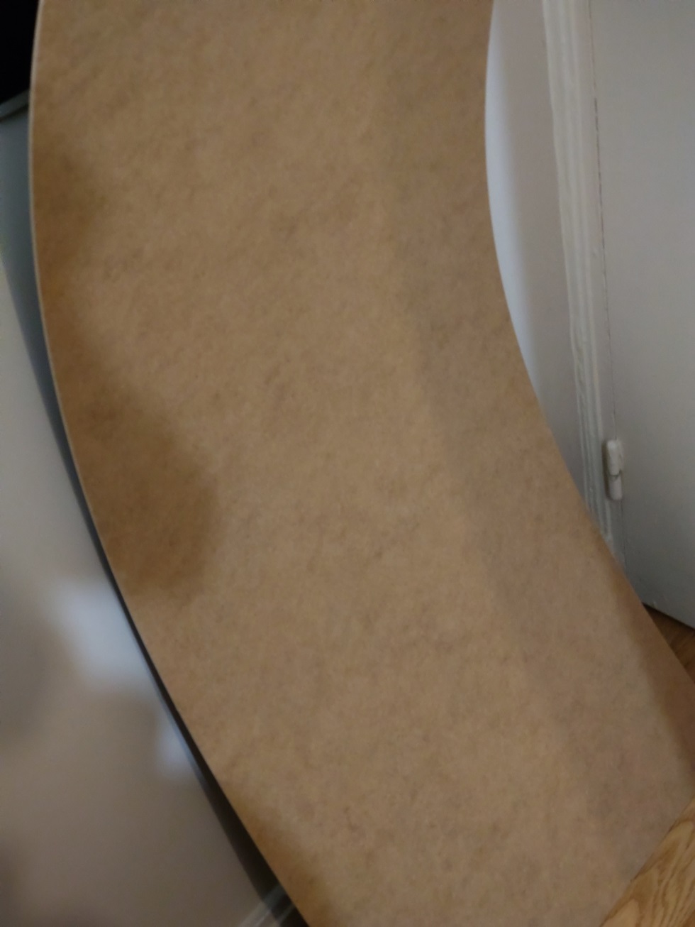

J'utilise des panneaux pour fond d'armoire (en MDF), épaisseur 3mm c'est de la récup mais disponibles dans les magasins de bricolage en différentes dimensions.
Mieux que le CP avec une surface bien lisse, suffisamment rigide mais possible de le cintrer :

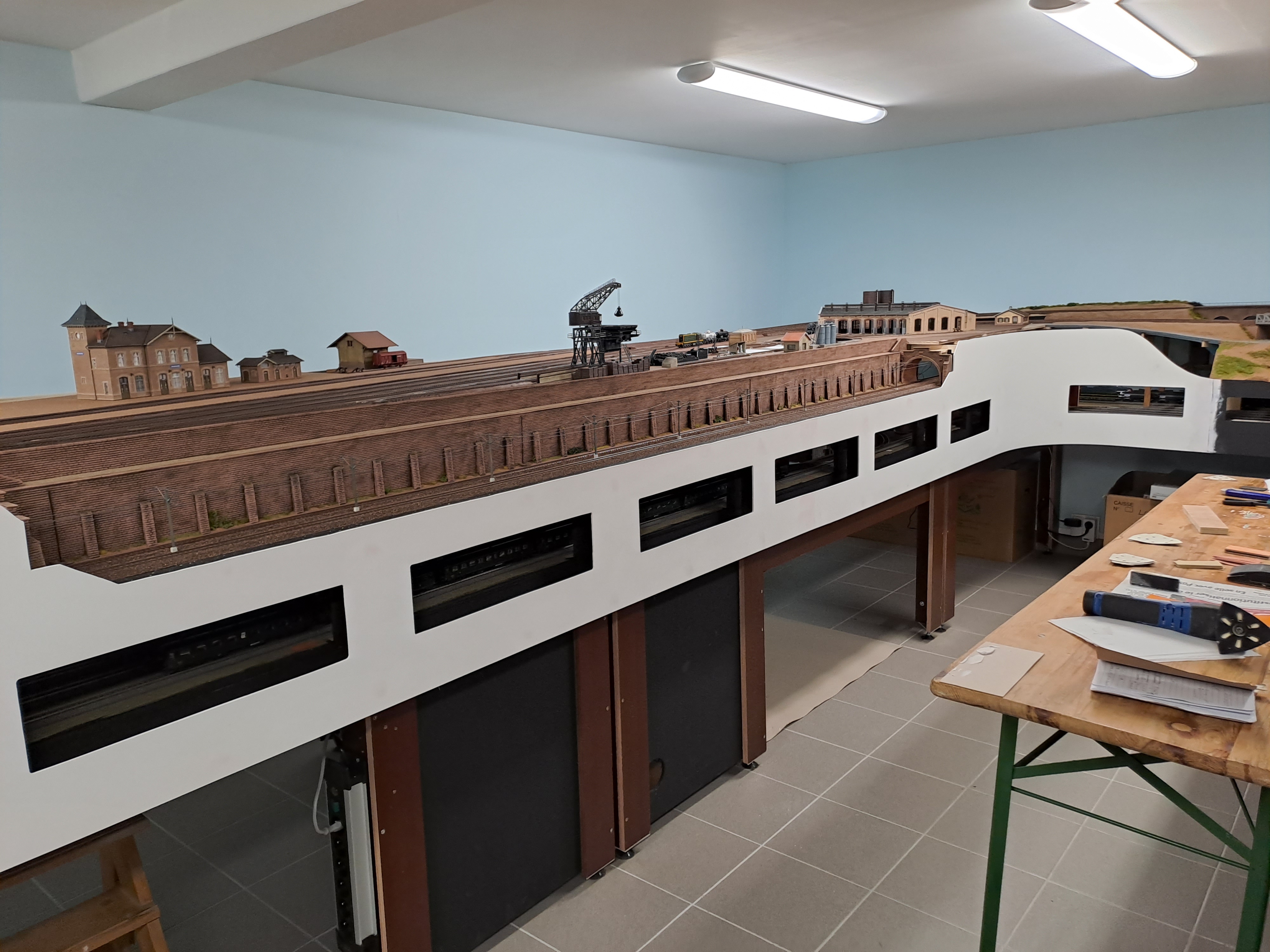

Voila ma contribution, mais c'est la façade de mon réseau .
J'avais essayé avec du MDF ainsi que de l'isorel . Les deux ont cassé, l'un immédiatement, l'autre après quelques jours .
Je me suis donc rabattu sur du PVC genre forex, c'est parfait, cintrable même sur des petits rayons, ça ne casse pas .
Les joints sont traités au syntofer puis poncés . Mise en peinture facile .

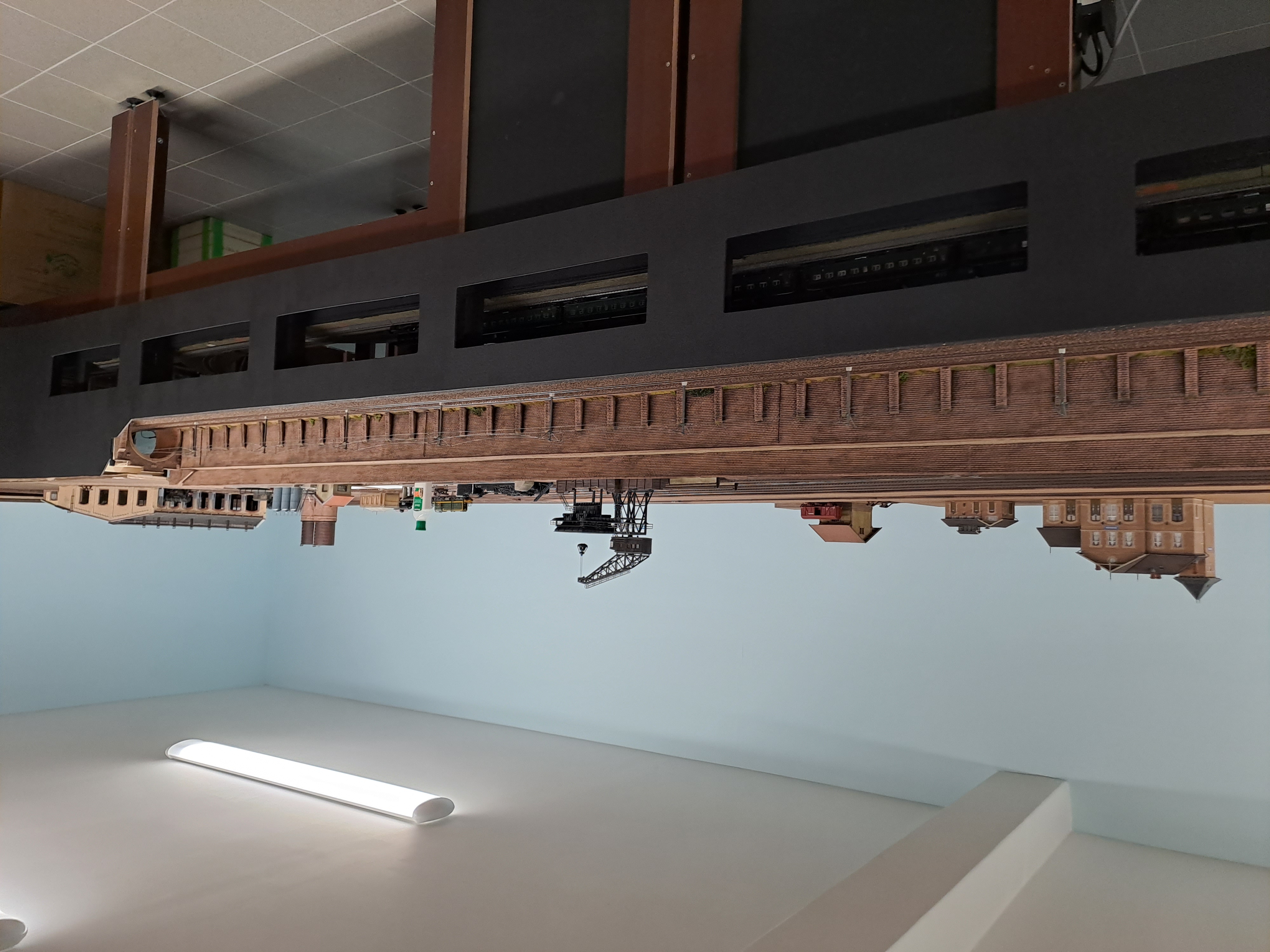

Désolé, la deuxième photo s'affiche à l'envers ???? même après plusieurs essais !!!!!!!!!!

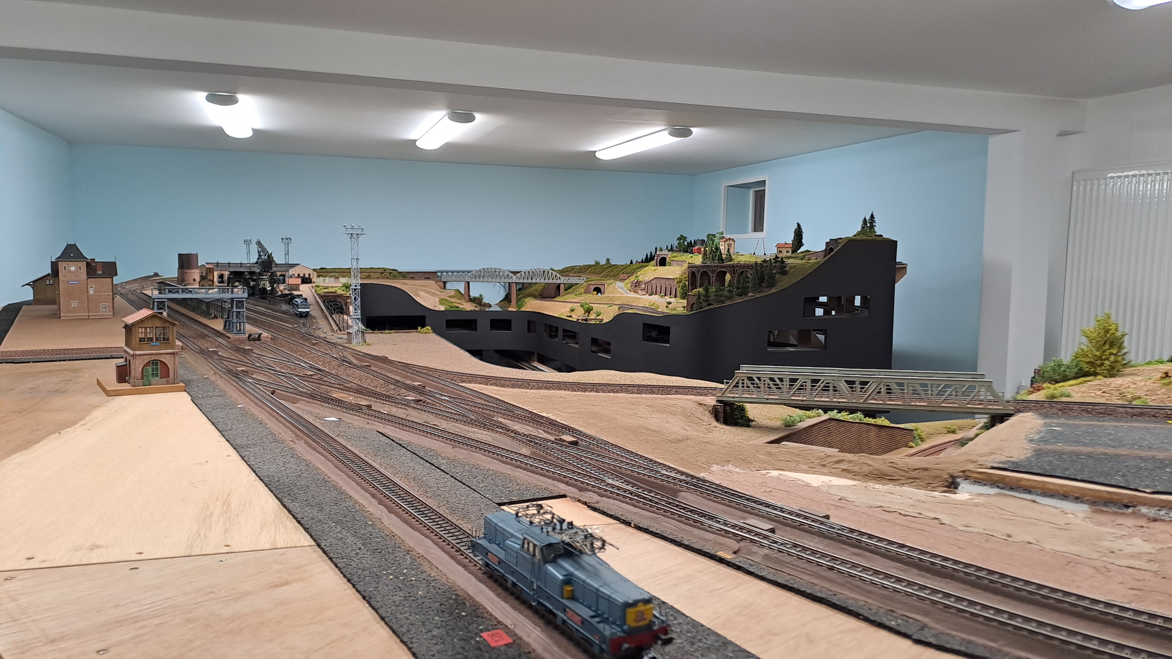

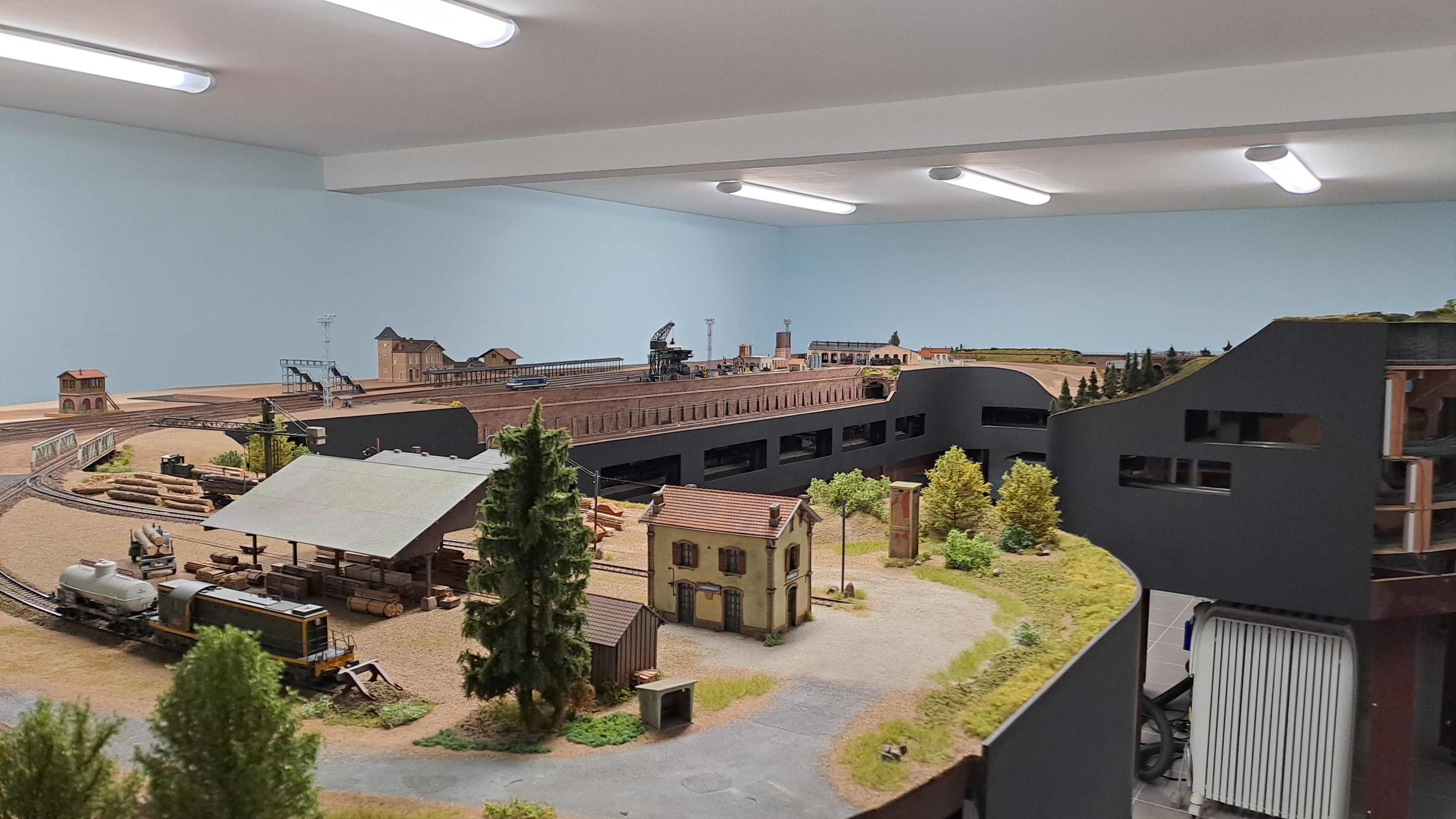

Messagepar 3rails
02 Aoû 2024, 12:04
Hello,
encore deux photos
Désolé Alain, je ne veux pas polluer ton fil :coucou: :arrow:
