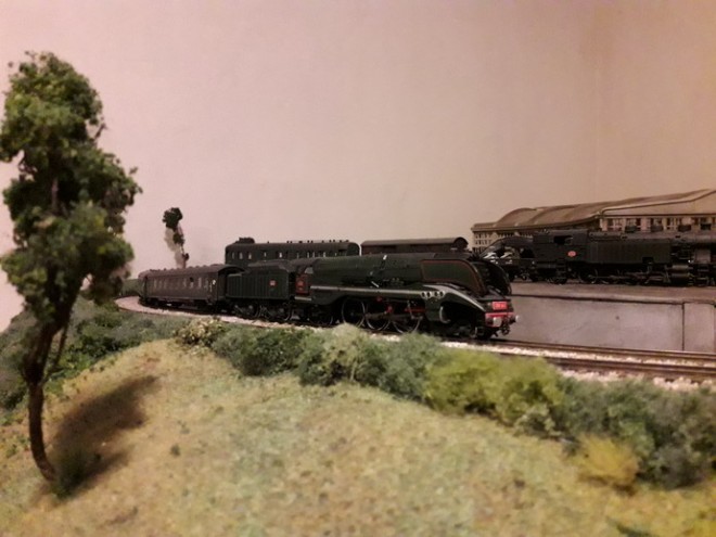

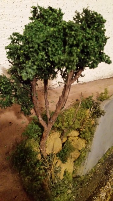

Pour ma part, pour ce qui est sol naturel, tout est de teinte terre de sienne brulée. Quand avec le temps passé, quelques parcelles s'éclaircissent, l'effet est assez réaliste. Arbre floqué avec filet et tronc en branche de thym. Buissons en lichen floqué filet et fibre de bois de différentes teintes
(2018)
Arbre floqué avec des fibres de bois sur lichen, tronc en branche de thym. Sol non encore revêtu. (2016)

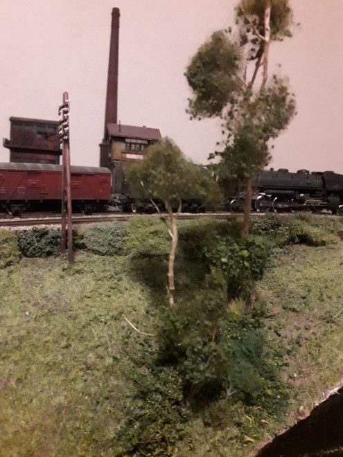

Pour le flocage, j'utilise de la colle blanche diluée à 50% et des gouttes de liquide vaisselle avec un pulvérisateur.
Par expérience, le flocage en filet tient moins bien dans le temps. 6 années séparent ces prises de vue:
