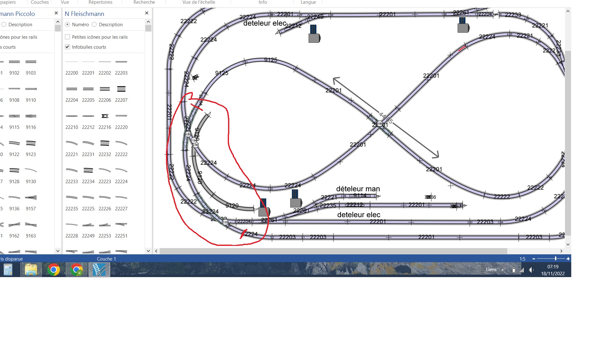

je cojite pour mon 1er réseau et je voudrais acheter un pont en virage mais j'ai une courbe en 30° et rayon 295mm.
J'ai trouvé un pont comme sur le lien ci-dessous c'est du 45° que l'on peut raccourcir à 30° mais le rayon est de 193mm. Il me faut un pont qui fasse absolument mes cotes ? sinon les rails ne seront pas au milieu du pont.
Plus la courbe augmente en ° plus elle se referme
plus la courbe augmente en rayon moins elle se referme ?
Une courbe de 30° rayon 150mm se referme plus qu'une courbe 30° 300mm ?
le lien du pont: https://www.lokschuppen-berlinski.de/fa ... ndwasser-n
mon réseau avec la zone du virage pour le pont, j'ai mis les rails des cotes du pont du lien à coté de ma courbe et c'est pas bon

Bonjour Deniscle,
à voir si tu as des rails de rayon 193mm, quitte à retracer les zones de voies encadrantes...
l'inconvénient sera une esthétique plus cassée qu'avec le rayon de 295.
autre solution : la voie flexible pour adapter sur le pont du commerce.
après, reste la solution de faire soi-même des ponts (en gardant les éléments de voies du plan ), alternés avec des talus, suivant le décor de ton choix...
bonne continuation :cool:

Bonjour CC6532 et merci pour ta réponse. Je vais voir. Au départ je voulais faire un pont en virage comme un acqueduc avec du polystérène expansé et l'habiller en impression 3D. Mais vu le tarif d'un pont en magasin, c'était pas cher et plus rapide, tout fait.
