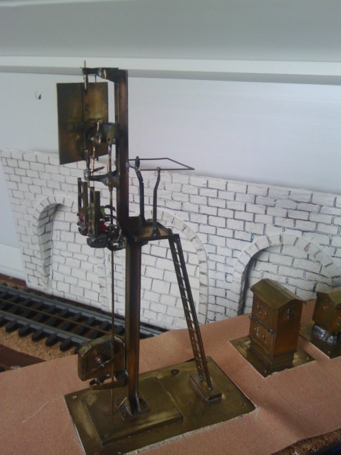

Parce que, rien que pour les "mécaniques", un "disque rouge" a un diamètre de 1150 mm, un signal d'avertissement ou un "carré, des côtés de 900 mm, un "rappel de ralentissement" est un en triangle inversé de 1215 mm de haut sur 1150 mm de large (pareil, mais dans l'autre sens, pour le "ralentissement")...
En "lumineux", un "trois feux" (A1 : vert jaune rouge) mesure 1380 mm en hauteur et 820 en largeur, un "violet" 1050 sur 680 mm, etc, etc...
Bref, la chose occupe des pages et des pages dans la "signalisation et les installations de sécurité" de la SNCF et une reproduction "fidèle" d'un signal fonctionnel en laiton, à l"échelle, est une tâche... qui prend du temps, je peux le dire.

Joli travail. C'est quelle échelle ?
