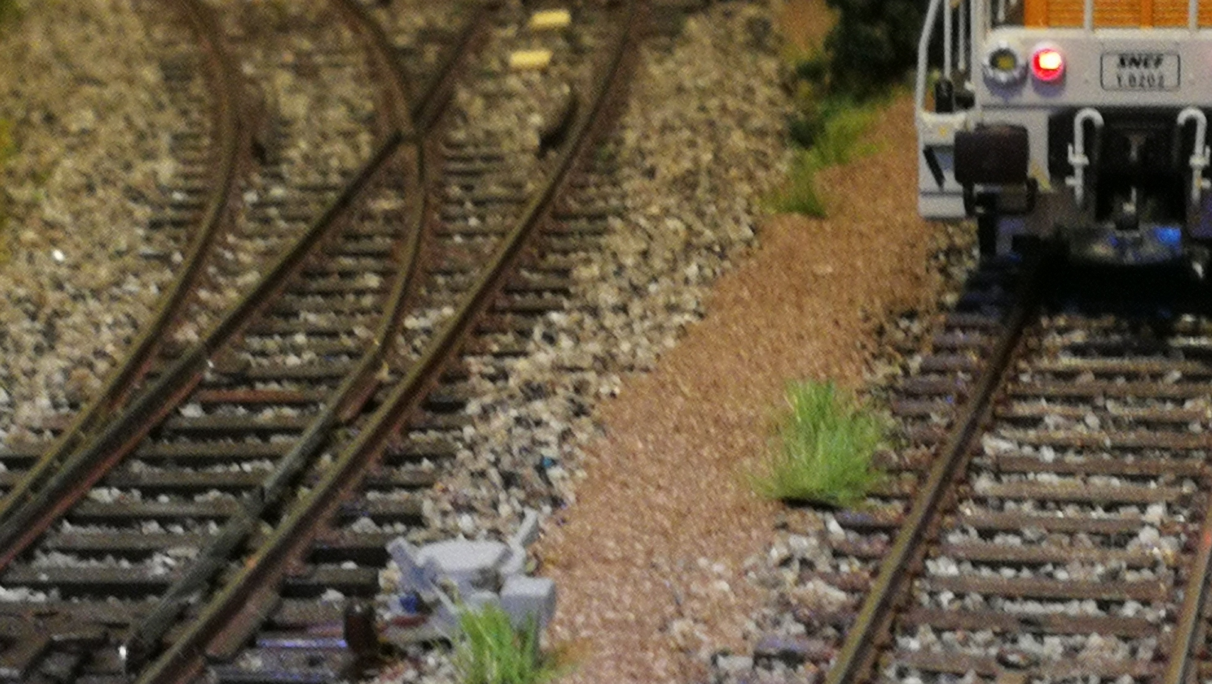

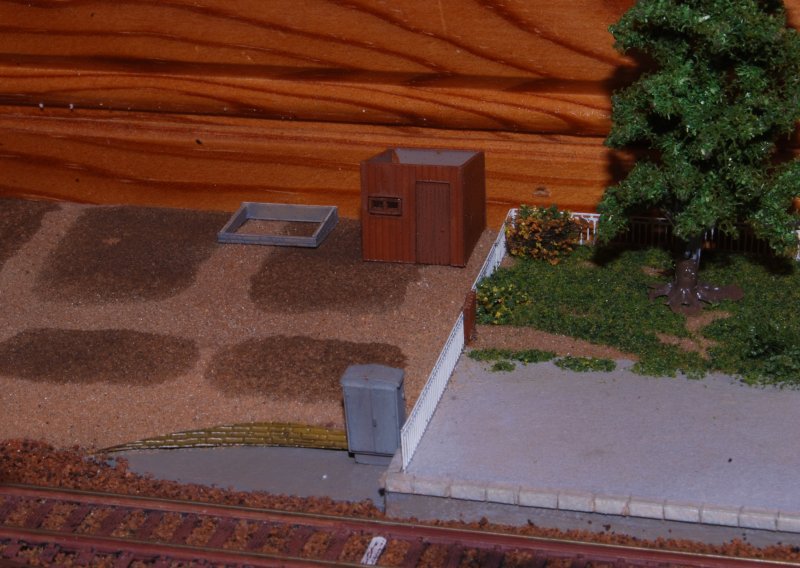

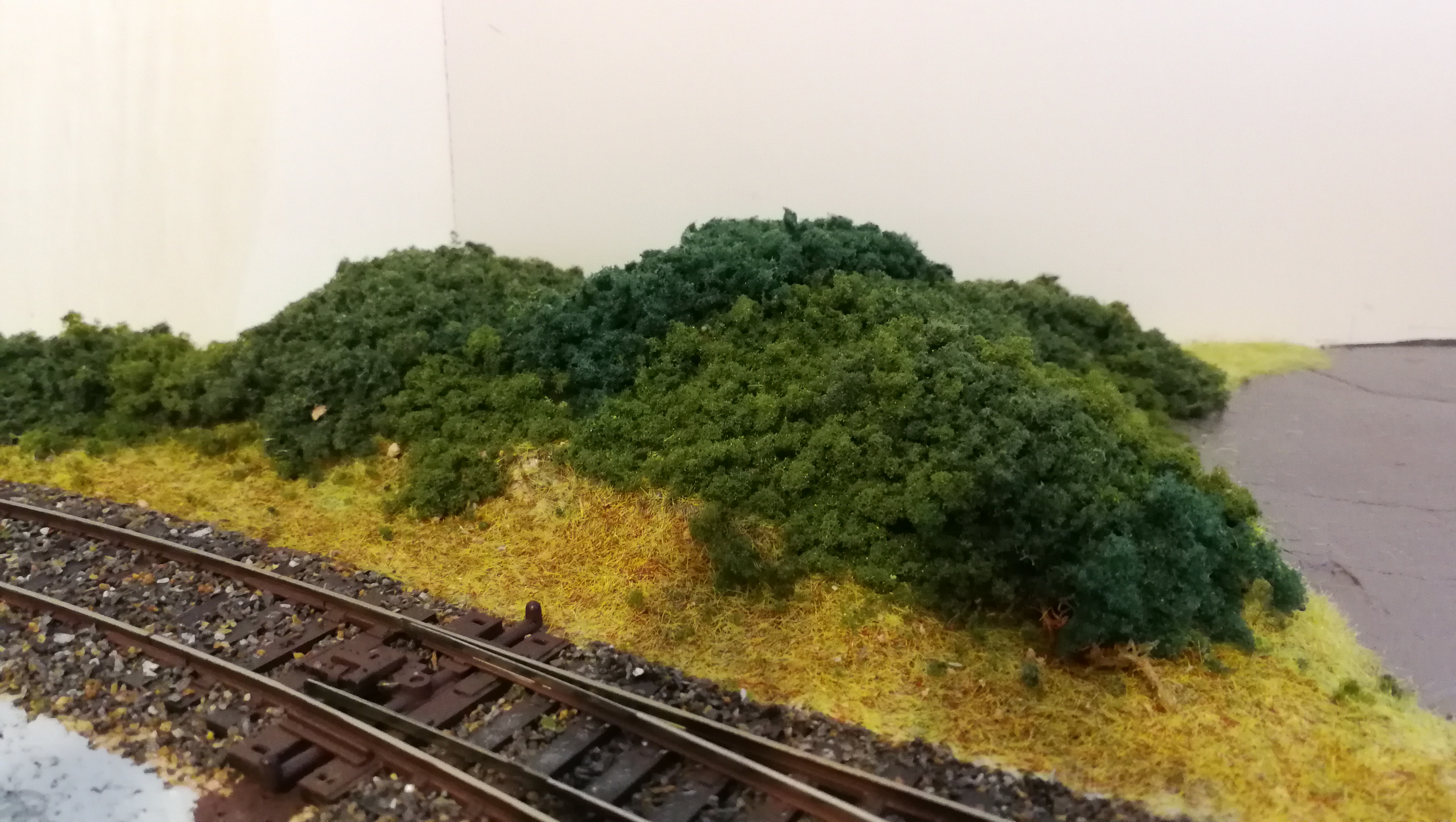

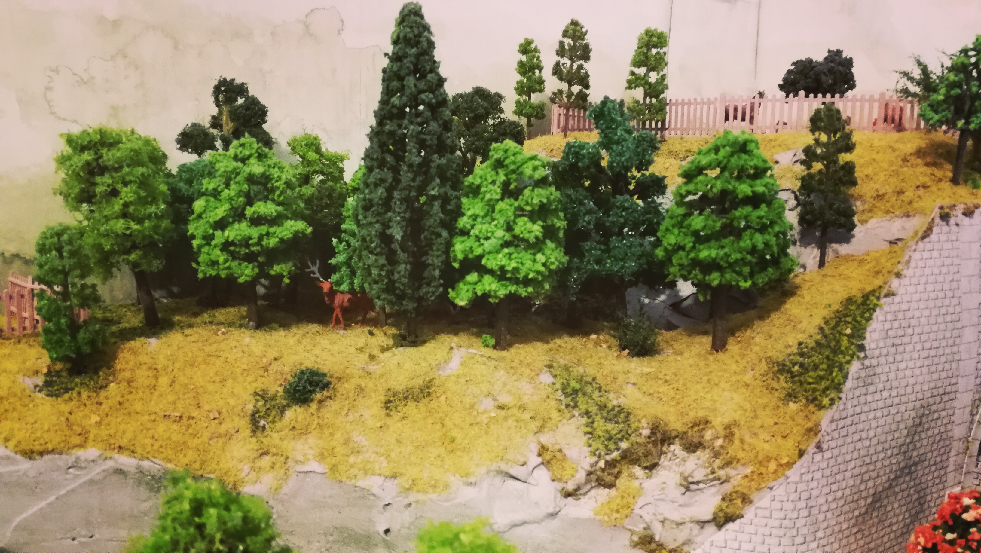

Messagepar bengae
06 Avr 2021, 08:31
Voilà quelques photos avec leurs légendes si ça t'aide...
Vu par Renaud Yver (chaine Youtube) lichen colle spray et mousses pour simuler végétation buissons...
Rajout de sable très fin pour simulé la piste piétonne et quelques touffes d'herbe (juste à coller, achetée telquel
Base polyester avec plâtre et peinture couleur terre. Puis encollage colle blanche étalée au pinceau. mélange de plusieurs références d'herbe 2 à 6mm et étalée au pinceau ce qui permet de redresser les fibres en partie (pas aussi efficace qu'avec le système électrostatique, mais assez réaliste sur des herbes de cette taille).
