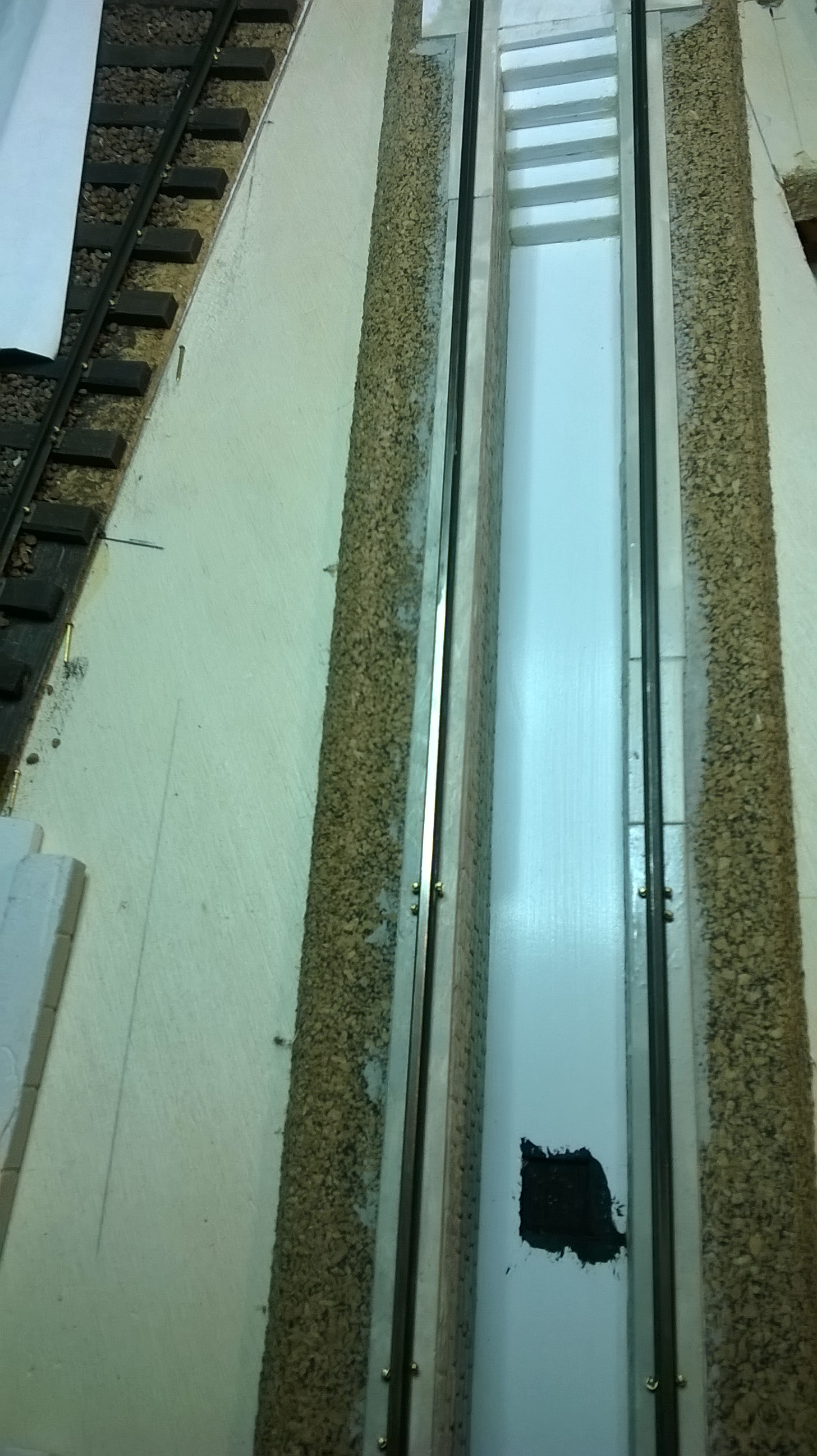

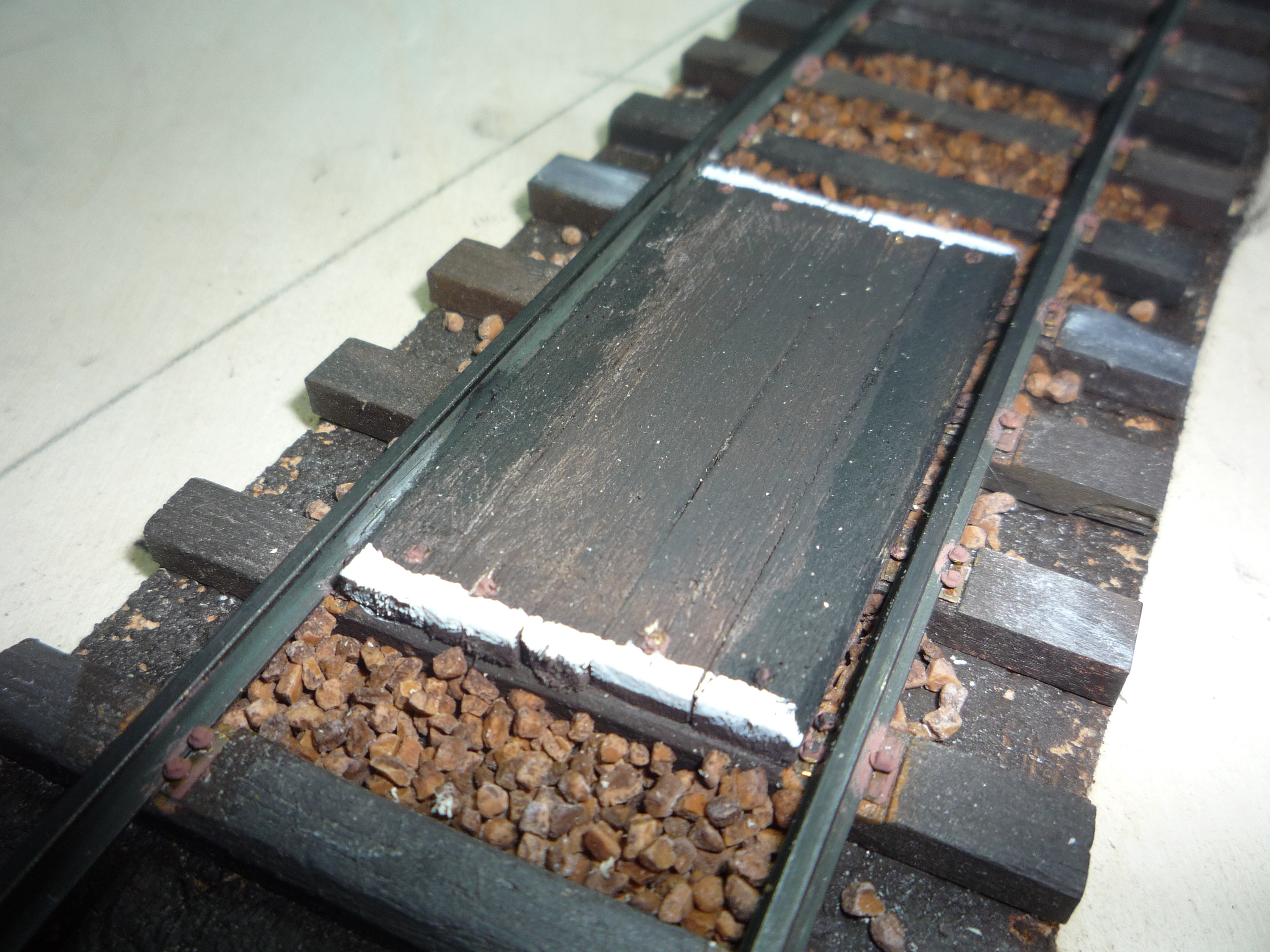

après avoir récupéré des rails en code 125 auprès de Z (David :cool: ), voici donc le début de bricolage en zéro.
On débute, du petit bricolage sans prétention, donc merci pour votre indulgence ;)
étant toujours en activité, le bricolage se réduit principalement au samedi AM.. :roll:
Donc on avance doucement....
un passage planchéié, avec traverses de l'OCTANT.
D'autres traverses viendront par la suite pour habiller les côtés.
Traverses et selles DECAPOD, sur liège pour la pose de la voie.
un complément de patine viendra plus tard...

suite avec des taquets à partir d'une bande de laiton et des tirefonds.
Soudés sur du code 125.
la mise en peinture se fera par la suite :ange2:

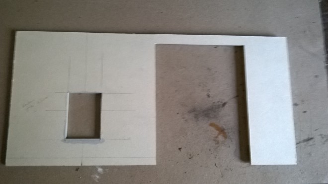

suite des bricoles, avec les tracés pour les huisseries et premières découpes des ouvertures.
l'épaisseur du carton-bois est de 3mm.
la précision n'est pas celle de Pipa, mais cela reste honorable.
je verrais pour ajuster, corriger avant mise en place des parements qui viendront par la suite..
Pour les parements justement, j'hésite entre du papier épais (genre canson) ou du forex..
Un conseil... :?:

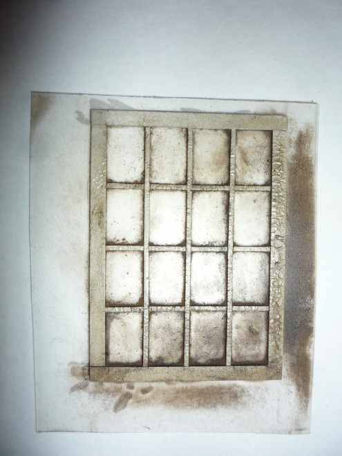

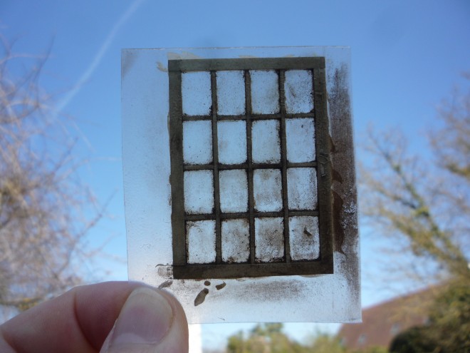

aujourd'hui, en attendant certaines fournitures pour la poursuite des murs, j'ai attaqué la réalisation d'une fenêtre.
vu que je n'ai besoin que d'un seul modèle de ce type, j'ai donc décidé de la réaliser par moi-même.
j'aurais pu demander à un artisan, faire quelque chose de plus fin en laiton, mais bon.
N'ayant pas d'outillage particulier pour graver, c'est donc une réalisation à l'ancienne : réglet, scalpel, pied à coulisse, papier millimétré, scotch, profilés plastique, et un morceau d'emballage transparent (vive la récup :ange:).
après avoir raté un premier modèle, j'ai donc recommencé de zéro.
voici donc une fenêtre de 5,5 cm par 4cm.
les petits bois sont en profilé plastique de 0,75 X 1mm.
ils sont plus rigides que sur la 1ére fenêtre loupée, et plus épais aussi.
reste la peinture, entre autres ...
Modifié en dernier par cc6532+891 le 20 Mar 2021, 23:19, modifié 1 fois.

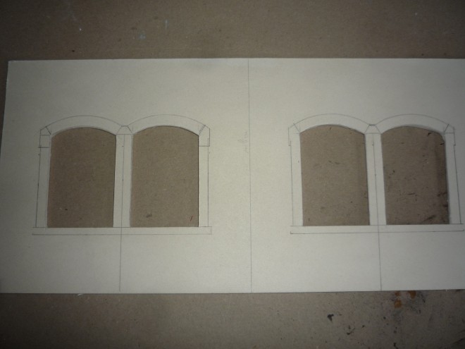

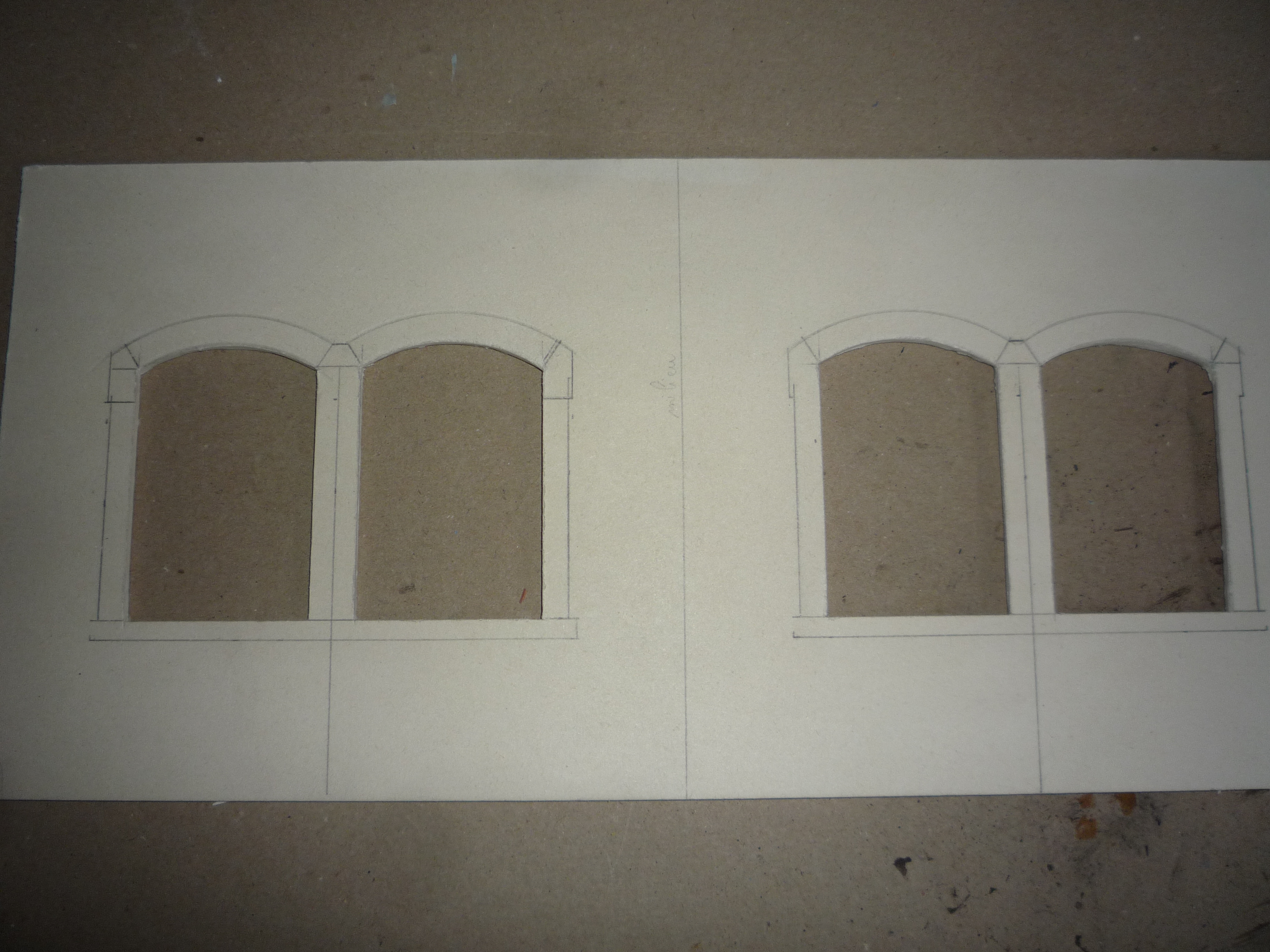

Salut Laurent,
mais où vont donc aller ces fenêtres lorsque je vois que tes ouvertures forment un arrondi dans leurs parties supérieures ? :gratte:
Messages: 7218
Re: Petites bricoles du SA AM...
Messagepar cc6532+891
20 Mar 2021, 23:18
Salut Z !
tu as raison.
je n'ai qu'un mur comportant une fenêtre rectangulaire.
le mur sera bientôt présenté.
pour les murs comportant les ouvertures arrondies, ce seront des fenêtres de DJFR qui vont prendre place.
il me manque des profilés pour pouvoir avancer sur ces murs.
21 Mar 2021, 21:35
suite de la décoration de cette fenêtre.
je souhaitais une fenêtre sale, poussiéreuse..
après avoir peint en gris clair Humbrol, j'ai appliqué de la terre à décor "ombre naturelle".
à sec par endroit, mais au niveau des vitres, j'ai très légèrement humidifié à l'essence F cette terre à décor.
le montant de droite a réagi de façon inattendue.
je vais peut-être le refaire....
les couleurs de la photo ne rendent pas bien la réalité (une photo avec la lumière naturelle sera à faire).
A suivre.....

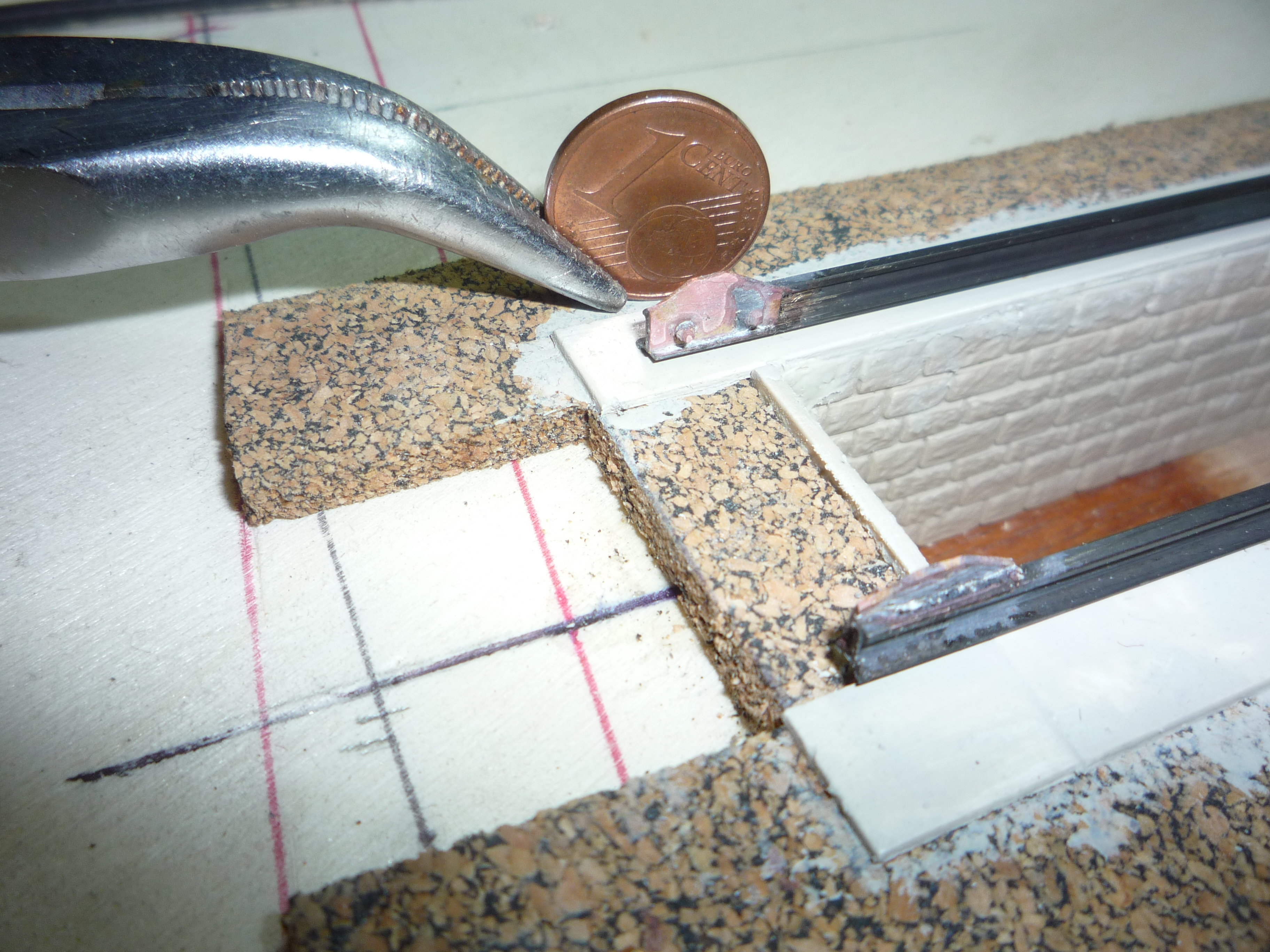

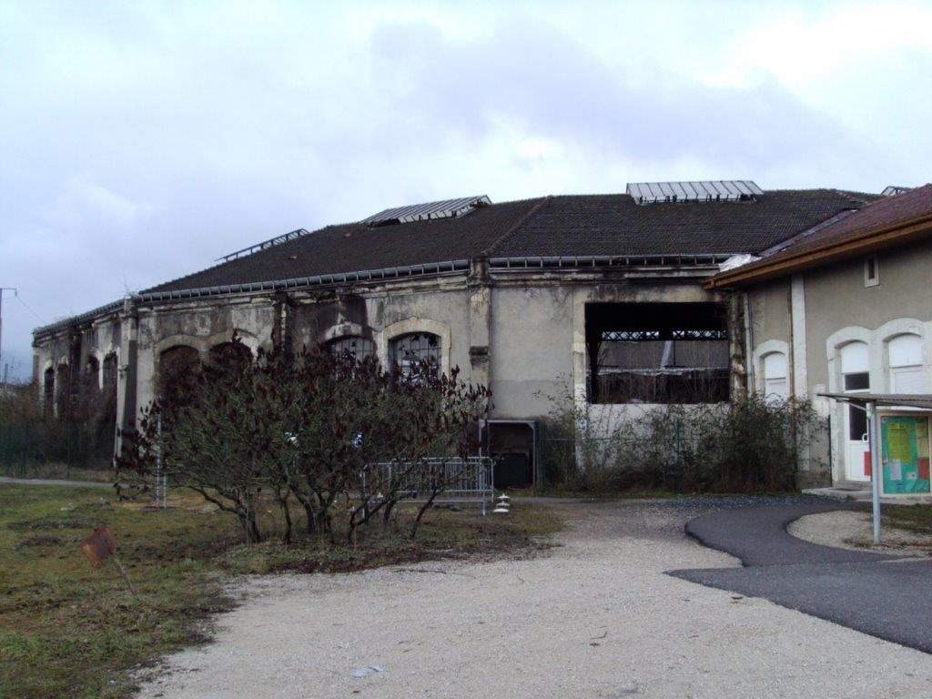

Aujourd'hui, préparation de l'entrée des locs, inspirée du dépot d'Annemasse.
le mur en carton-bois est inversé par rapport à la photo du haut : la fenêtre est dans la rotonde, côté atelier.
la pâte à modeler est encore juste en séchage (c'est elle qui sert à faire l'encadrement de cette entrée).
cliché issu du site "passion Vosges ferroviaire"
Enfin, presque terminée, cette fosse "faite maison", avec parements en pierre.
j'avais acheté des plaques Wills, trouvant ces pierres plutôt correctes.
Une photo, plus haut dans ce sujet permet de mieux les voir.
reste la grille de fond, la peinture et les rails à fixer.
A suivre.....
