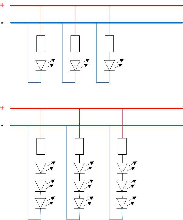

J'ai environ 30 lampadaires LED et une 10aines de bâtiments avec éclairage LED. Quelle est la meilleure solution pour les brancher? Je pense mettre un transfo dédié mais est-ce suffisant?

Pour l'alimentation, je te conseille une alimentation continue de 12 V 3A à découpage, qui ne vaut qu'une vingtaine d'euros et suffira amplement.
Les rendements lumineux des leds sont très différents selon les modèles. Il te faut essayer et adopter la résistance à mettre en série qui te donnera le rendu souhaité.
Pour le câblage, tu peux faire courir un feeder (par exemple deux fils rigides de 1.5 mm2) distribuant cette tension sur tout le réseau et venir y connecter tes différentes leds.
Il peut être intéressant de grouper ces leds. Tu peux, par exemple, grouper trois réverbères voisins en série avec une seule résistance plus faible, et avoir ainsi dix groupes à alimenter.
