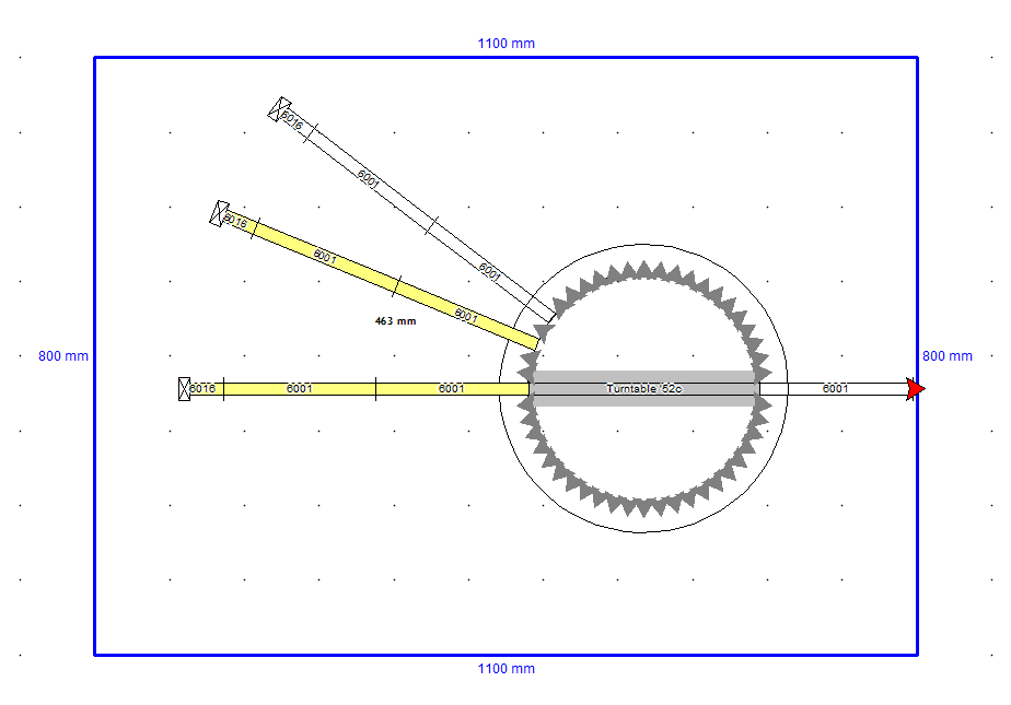

Bonjour, avec SCARM et un PT Fleischmann voilà ce que cela peut prendre comme place
Les coupons de garage (en jaune) font 463 mm.
Mais forcément, il y a tout l'environnement d'accès au PT, et c'est quand même conséquent voir download/file.php?id=129327&mode=view/RzoG2_237.JPG

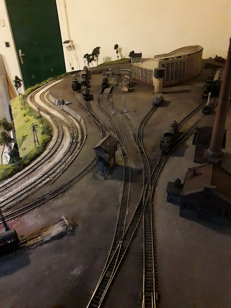

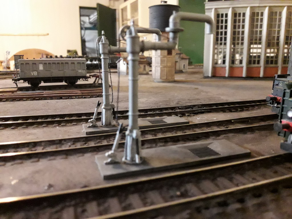

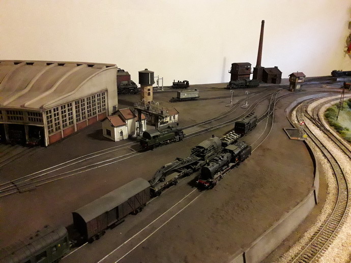

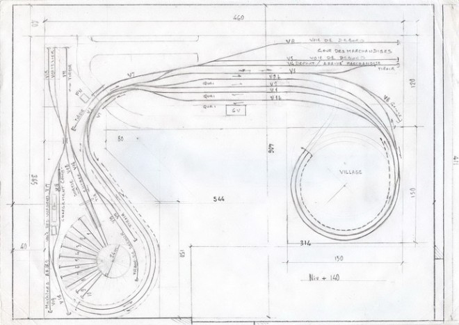

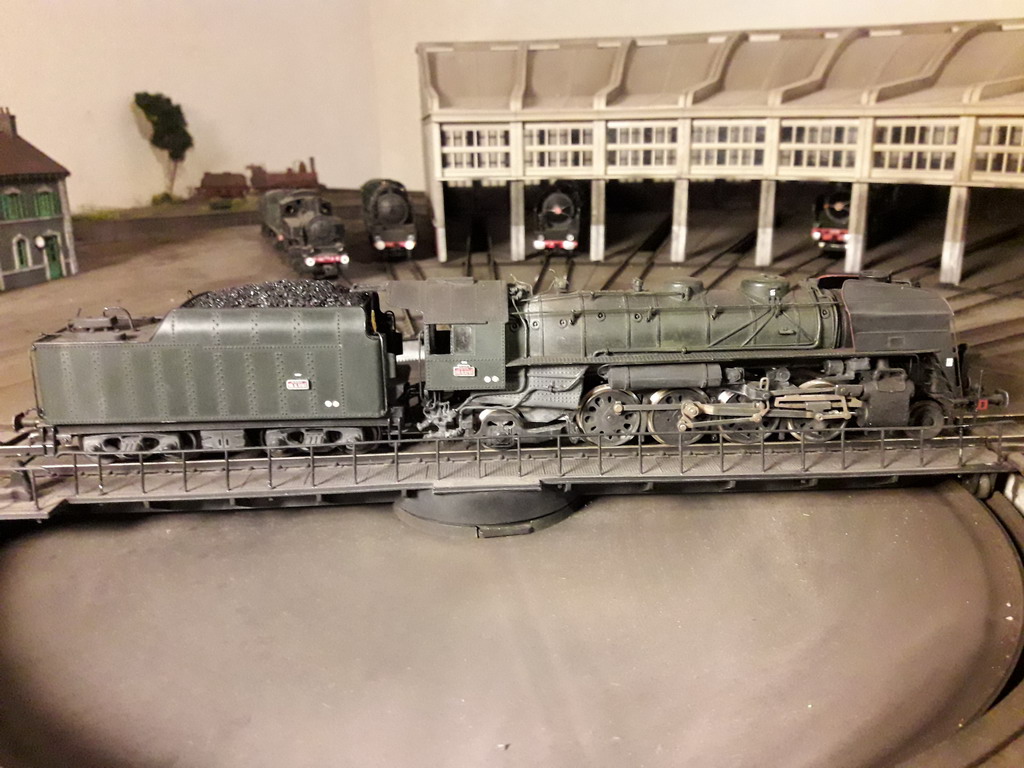

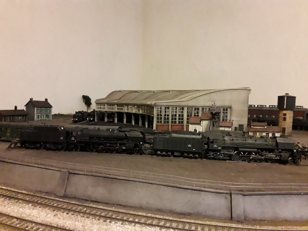

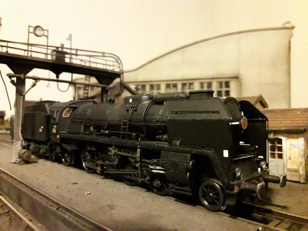

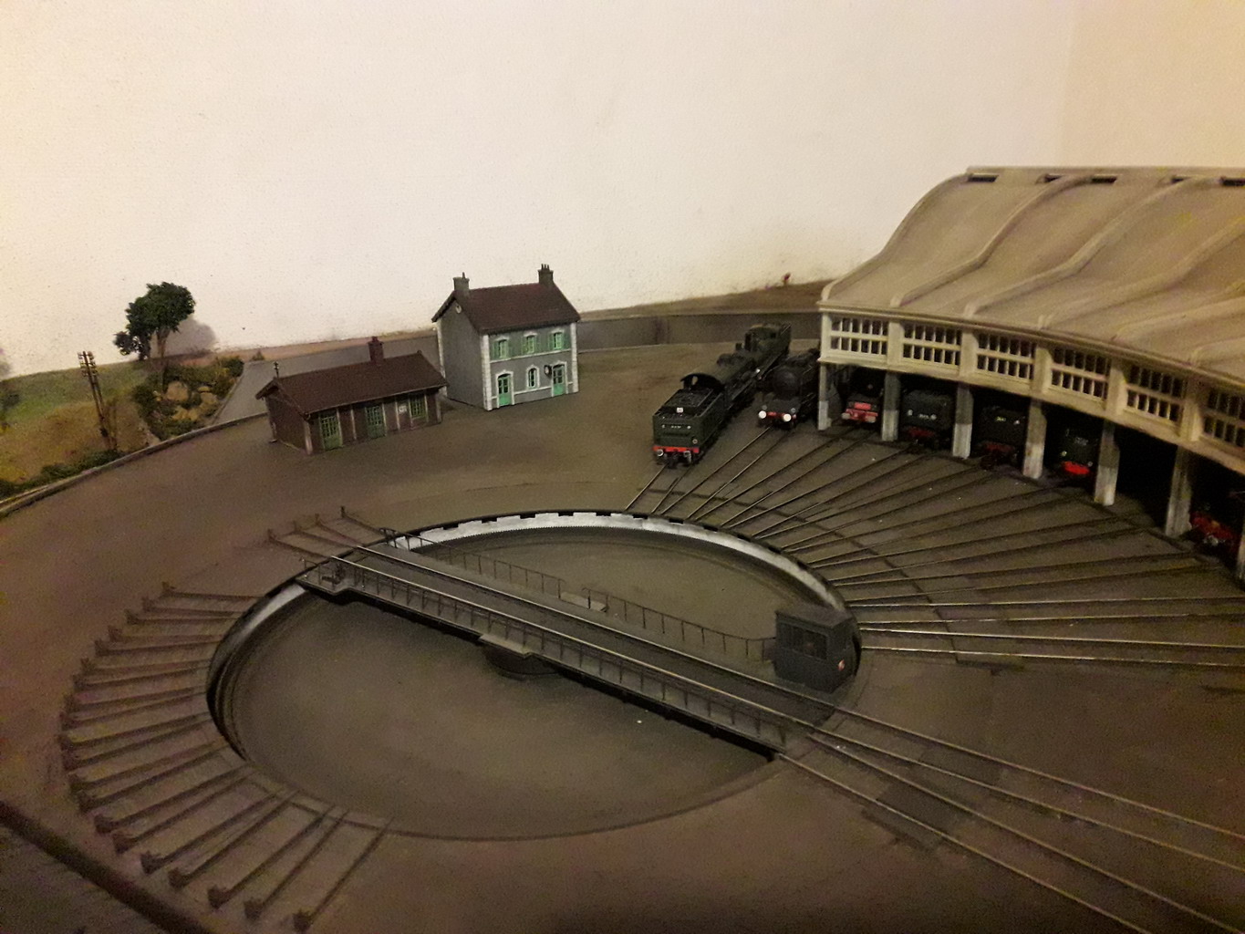

Voici une idée d'encombrement pour un dépôt simplifié mais comportant toutes les installations de l'époque vapeur. L'intérêt c'est de gagner de la place avec une voie d'entrée /sortie en tiroir qui existaient dans certains établissements. Le mien est d'inspiration libre de région Nord avec un mélange des établissements de Cambrai (rotonde type P à 9 stalles en réel), et Calais pour le sol. Le PT et la rotonde sont de Jouef retravaillés. Les bâtiments sont de MKD y compris les grues à eau, KIBRI, et le foyer des roulants la gare de Neuvy retravaillée;le poste électrique de Régions et Compagnies

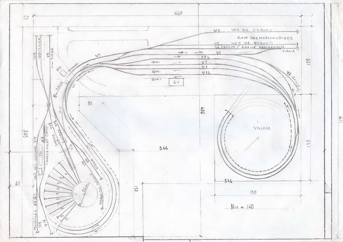

Voici mon plan de réseau avec ses cotes: en réalité l'installation des ateliers a permuté avec le parc à combustible
Le dépôt s'étale quand même sur 3m65..Mais c'est là que je prend mon pied.
