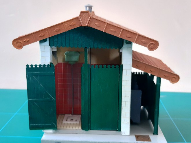

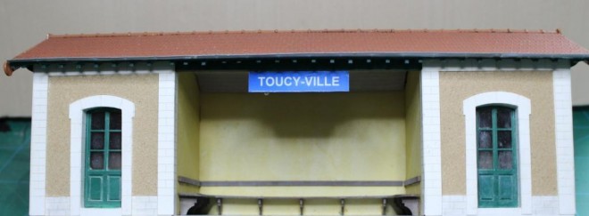

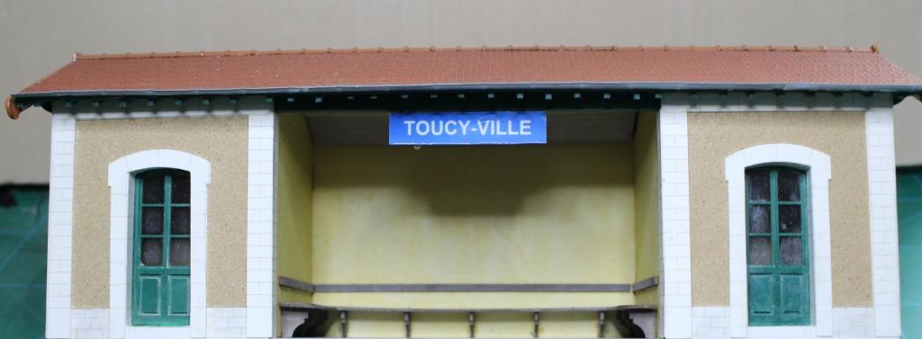

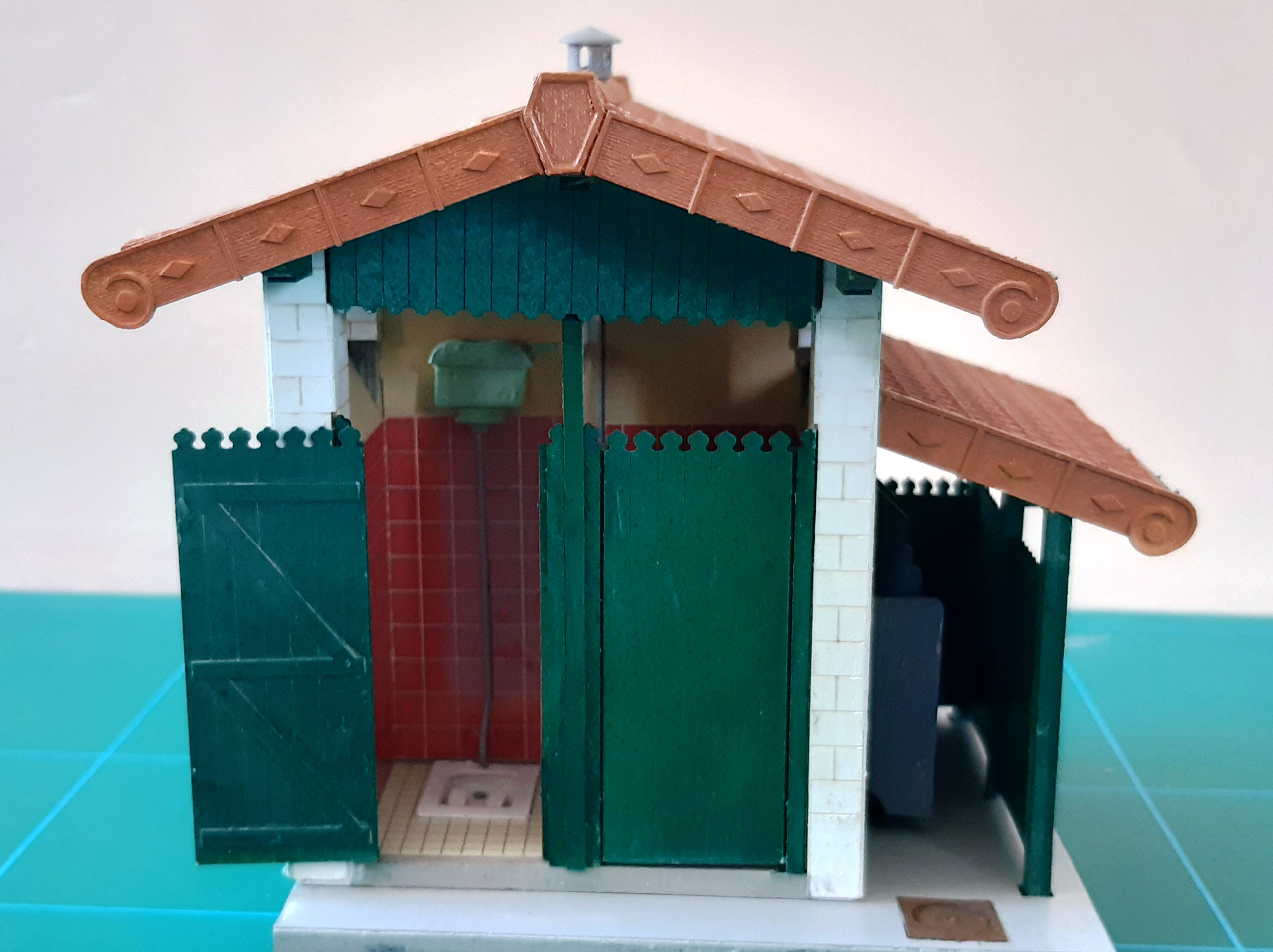

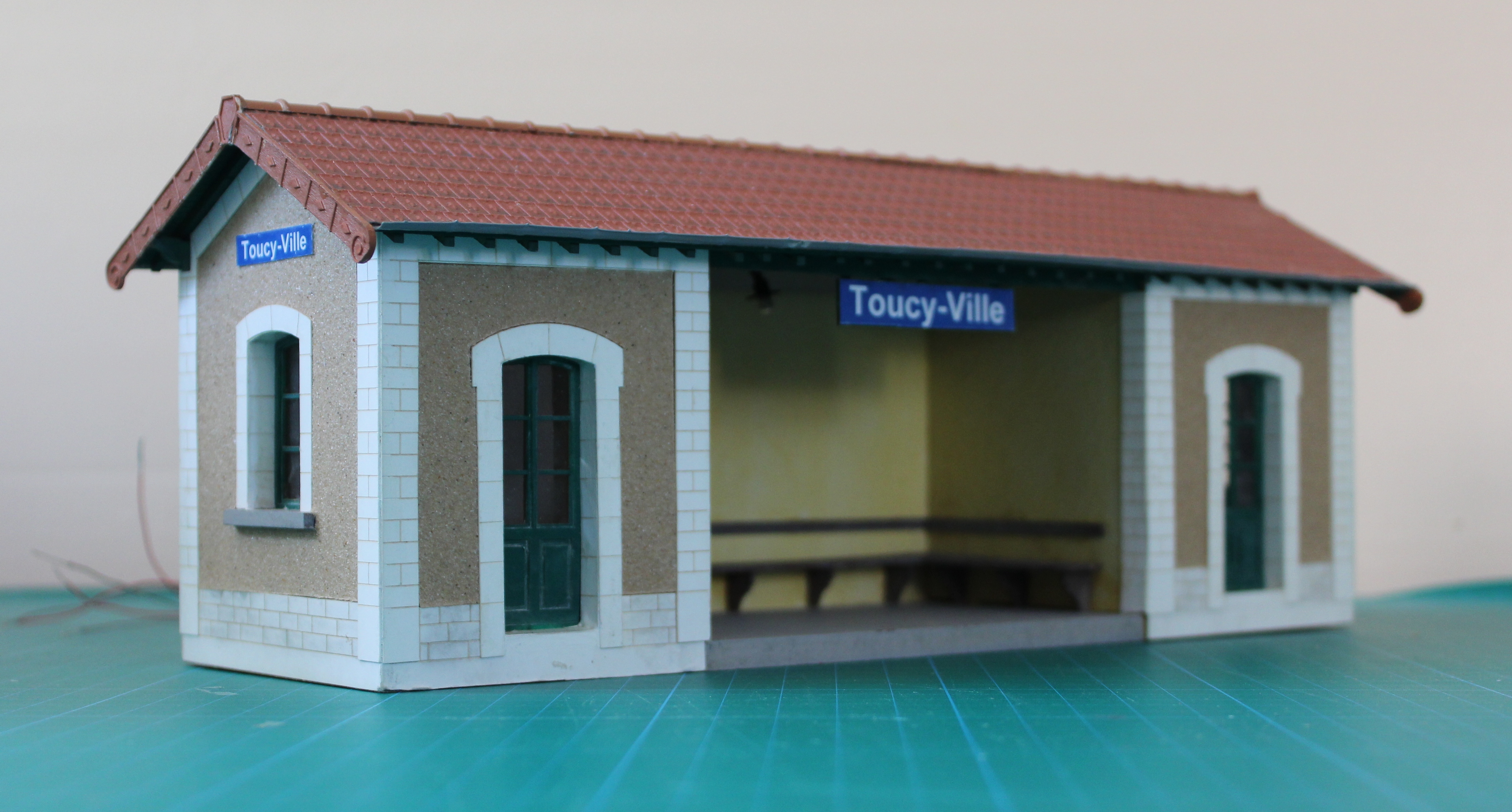

Dans le cadre d'un projet de gare de passage à 2 voies de style PLM, j'ai commencé à réaliser les bâtiments.
Ils seront au nombre de 4 : un abri de quai, un cabinet d'aisance (4 sièges), une brigade et, bien évidemment, la gare.
N'ayant pas trouvé mon bonheur dans les offres commerciales à l'échelle Zéro, j'ai opté pour une réalisation personnelle, en utilisant un sous traitant pour la découpe laser de différents matériaux. Les cotes ont été relevées, dans la mesure du possible, sur les plans proposés par le site wikiPLM. J'ai aussi à ma disposition
les vestiges de ces bâtiments à quelques kilomètres de mon domicile (Toucy -Yonne- ; site, encore en exploitation touristique, dont je m'inspire).
Voici les 2 premières réalisations :

Bonsoir, beau travail et merci pour le partage.
Effectivement, c'est un bon rendu, félicitations :cool: :applause: :coeur1:
Pour lisibilité de ton sujet, tu pourrais éditer ton sujet et renommer ton sujet : Bâtiments PLM - échelle zéro ;)

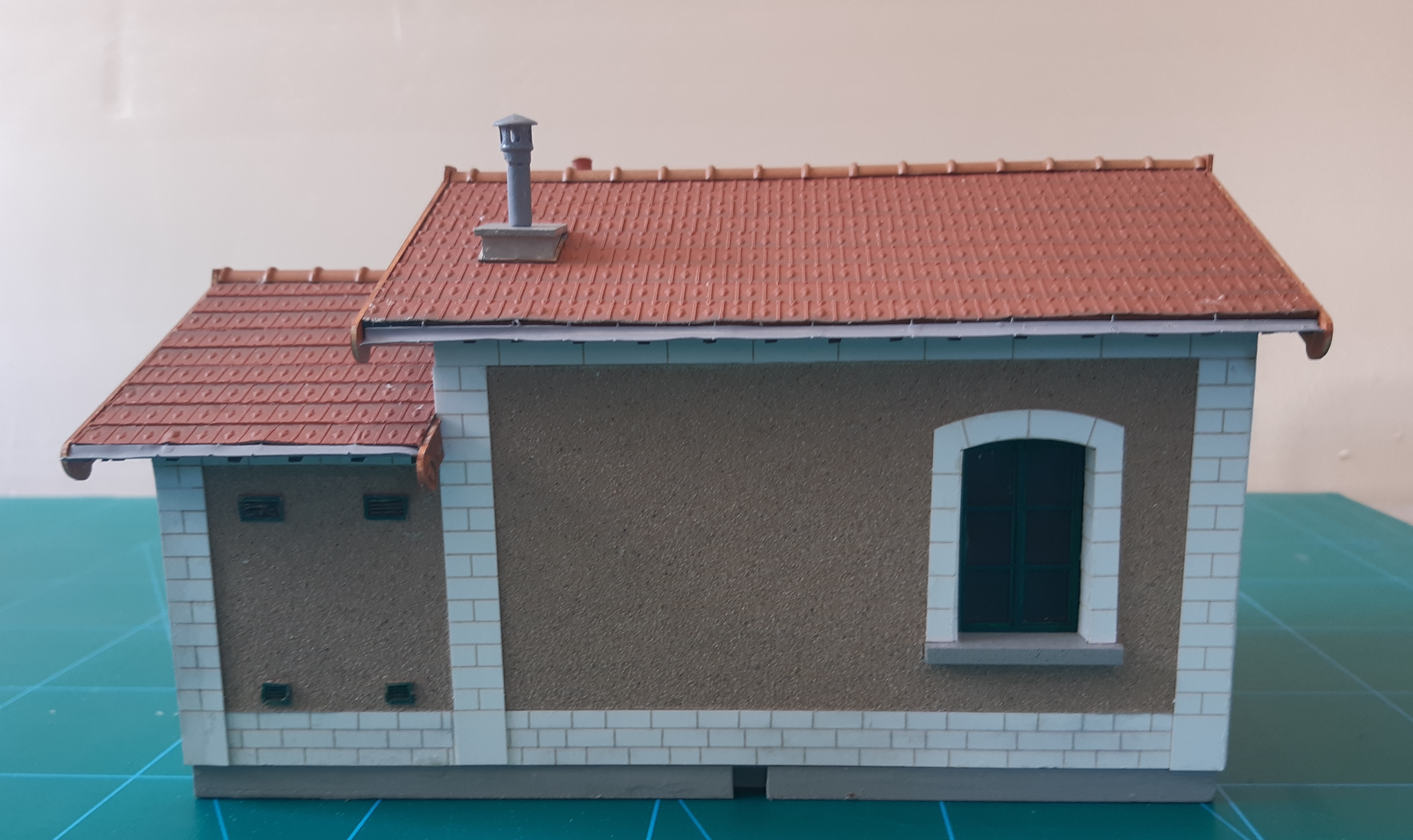

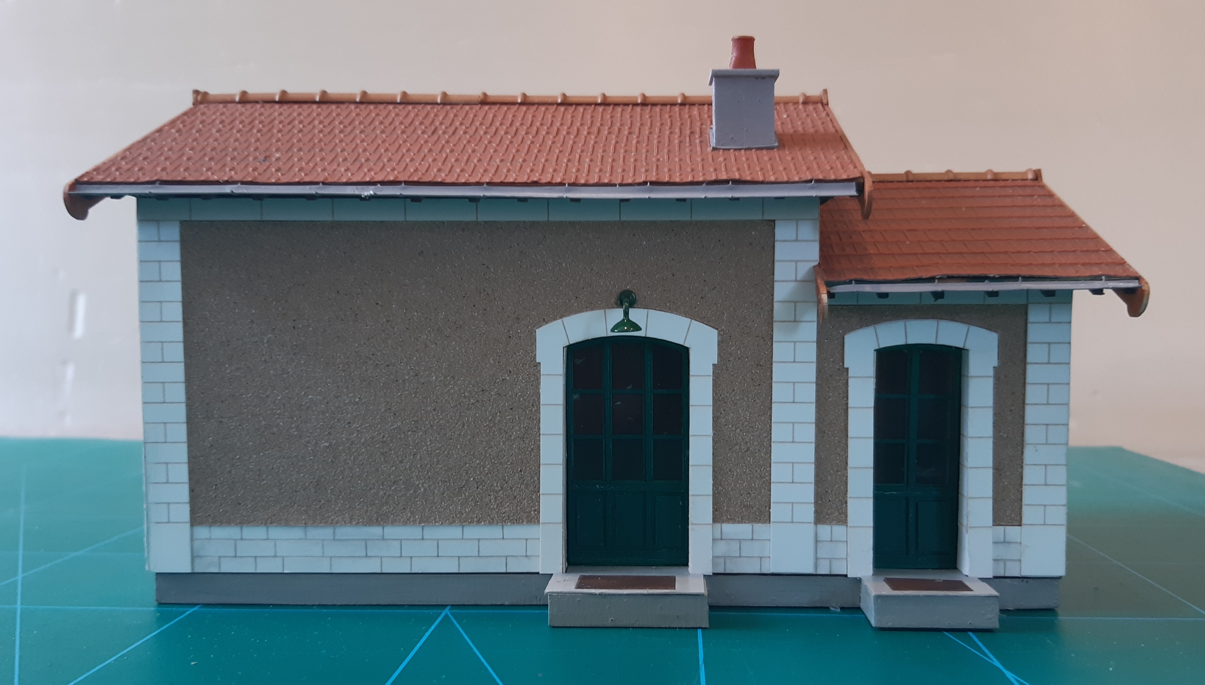

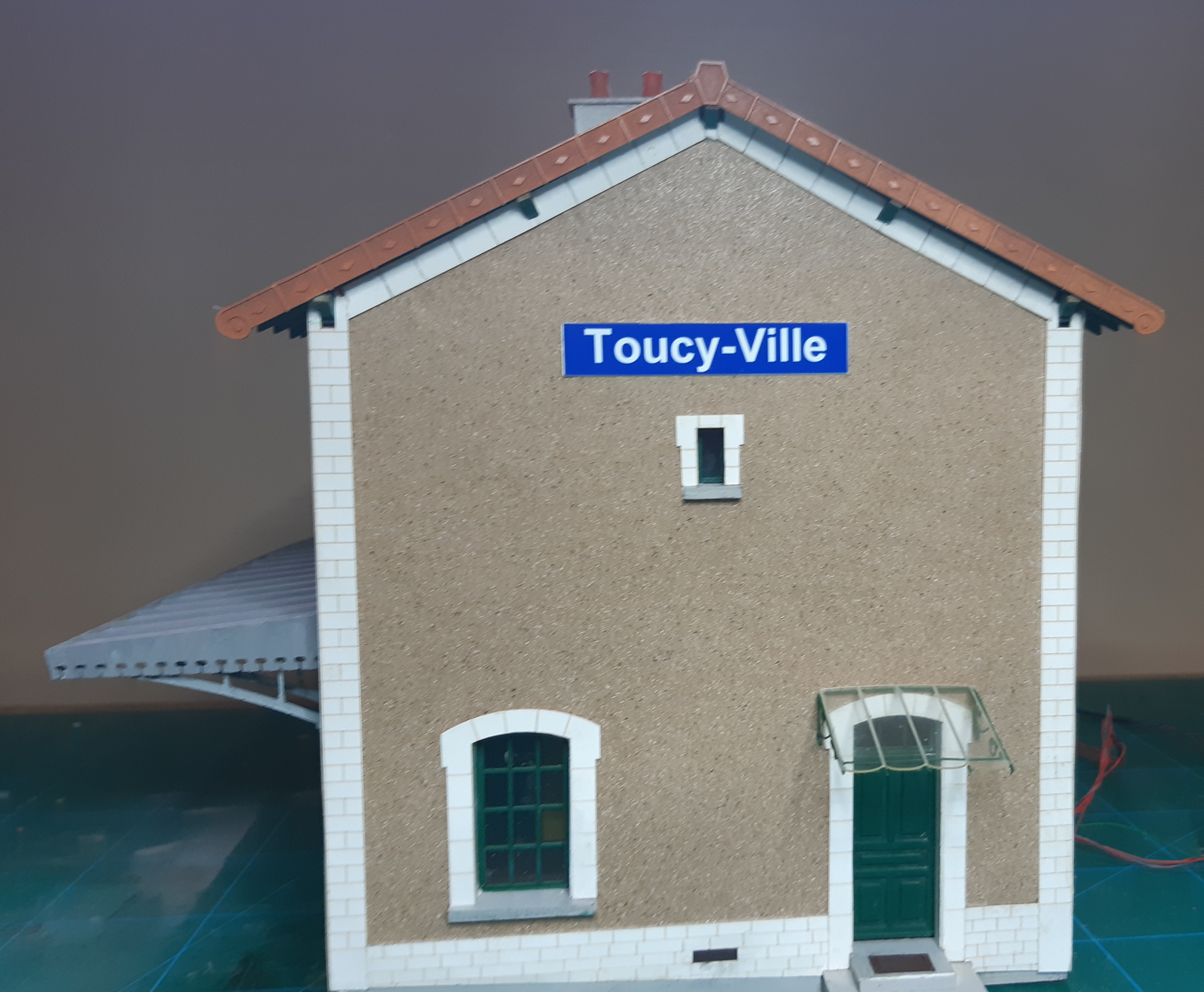

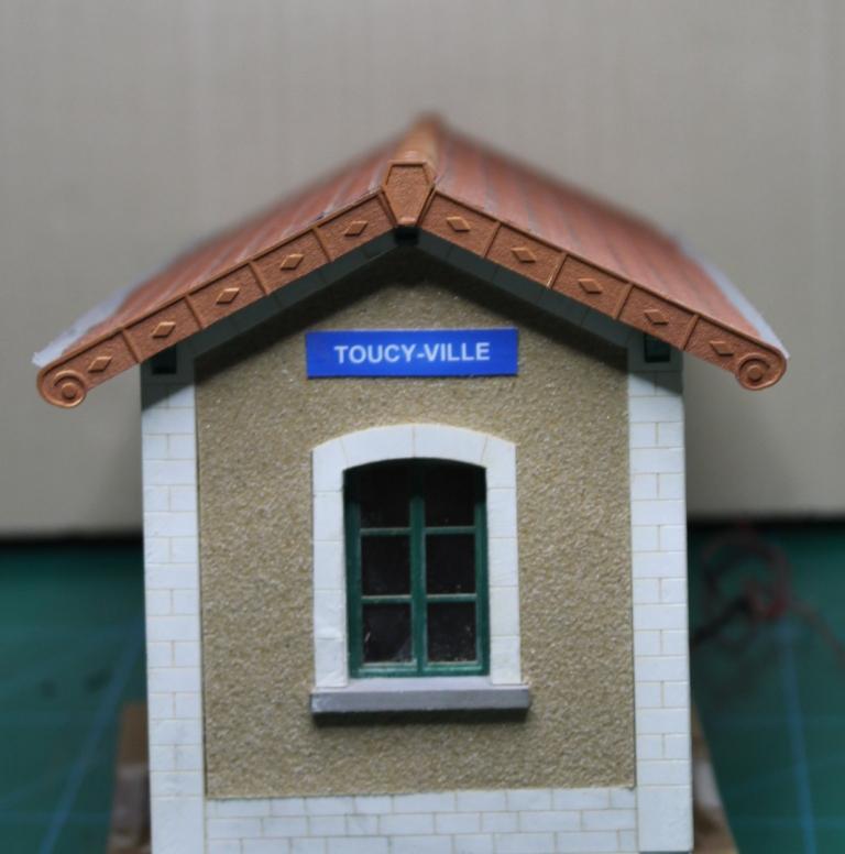

Voici le 3ème bâtiment de mon projet.
Ne cherchez pas l’équivalent dans la nomenclature du PLM. J’ai PLMisé une construction existante,désignée sous l’appellation de “brigade“, sur le site dont je m’inspire.

Bonjour Stratus,
Toucy, son picasso, ses voitures postales, son marché !
une petite question : quel est le matériau qui a servi pour réaliser les murs de l'abri de quai ? Merci !
cc6532+891
Messages: 1815
Âge: 55
Localisation: YONNE
Re: Bâtiments PLM - échelle zéro
Messagepar stratus
15 Aoû 2020, 11:54
Les matériaux utilisés sont :
Structure des murs en MDF de 6 mm (ou en "sandwich" équivalant de différentes épaisseurs).
Huisseries en bristol de 0,7mm (2 épaisseurs contrecollées)
Parements “pierre“ en bristol de 0,4 mm.
Tuiles Redutex, tuiles faîtières Decapod et tuiles de rives Cités Miniatures.
Pour en savoir plus sur la construction de ces bâtiments c’est Ici, , Et là

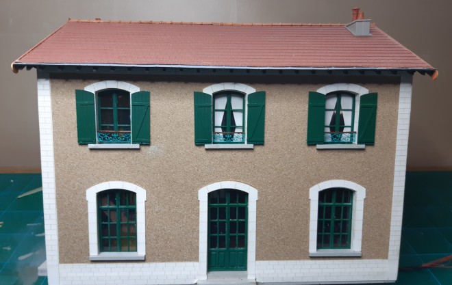

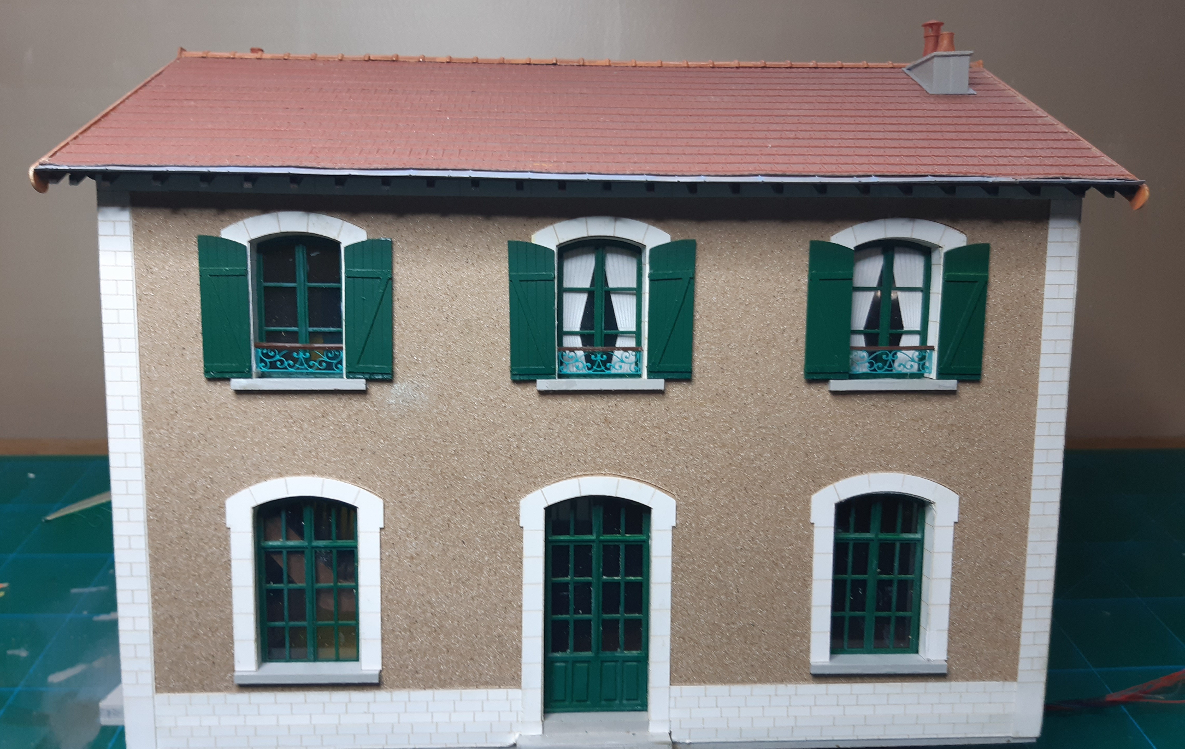

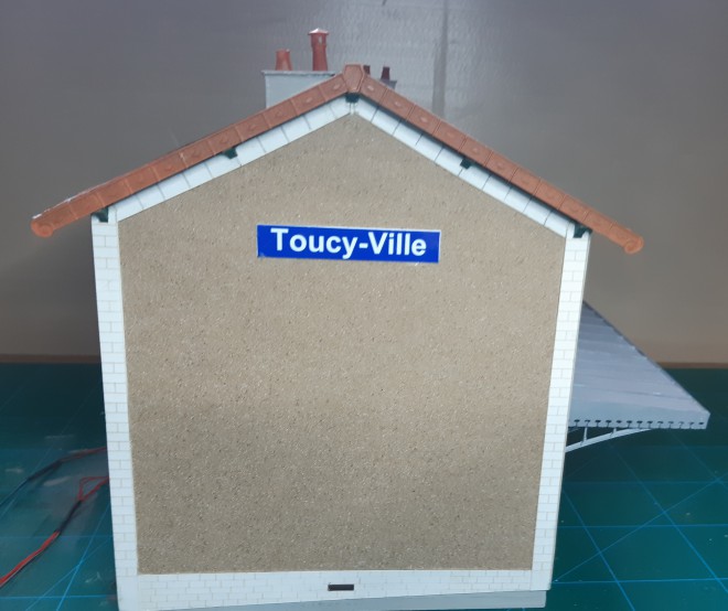

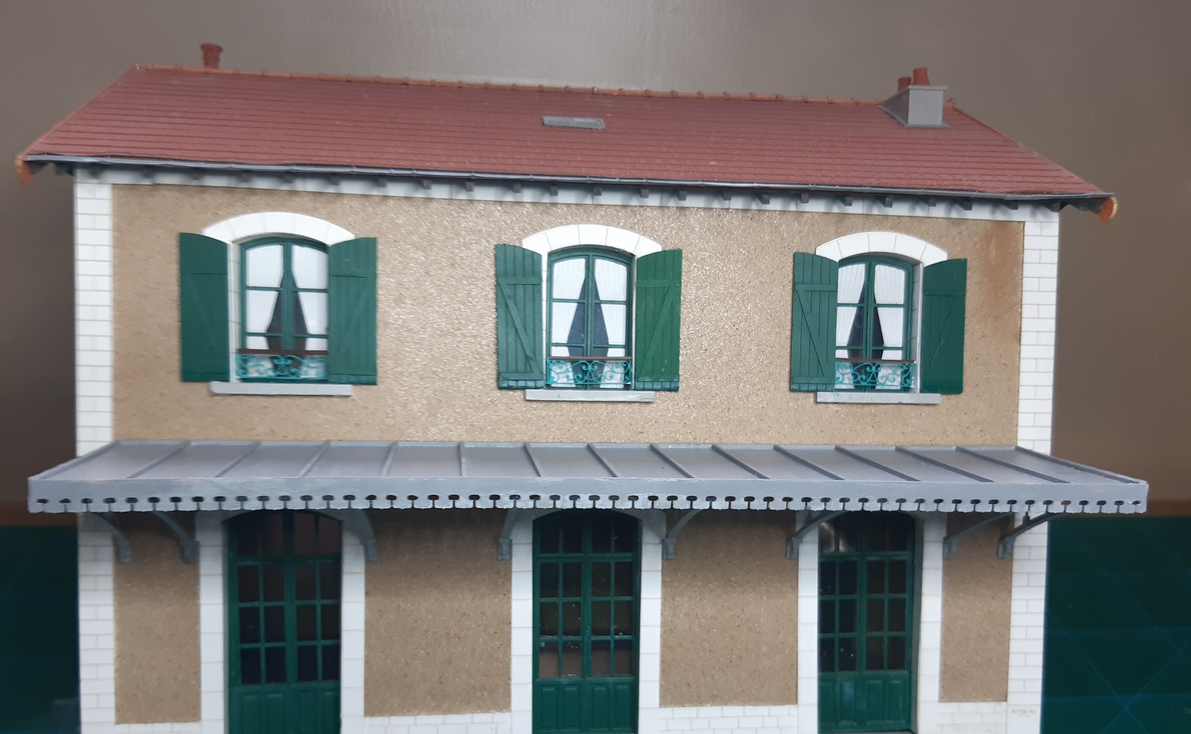

Comme annoncé il y a quelques mois, ce projet comportait 4 bâtiments, voici le dernier : la gare 3 portes.
Petit tour du propriétaire :
La mise en œuvre peut être suivie ICI

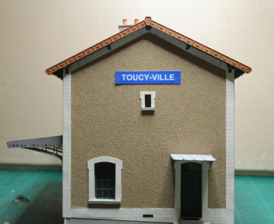

16 Fév 2022, 15:28

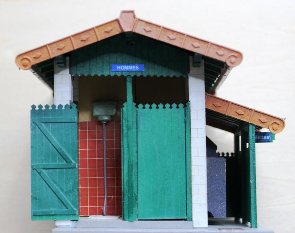

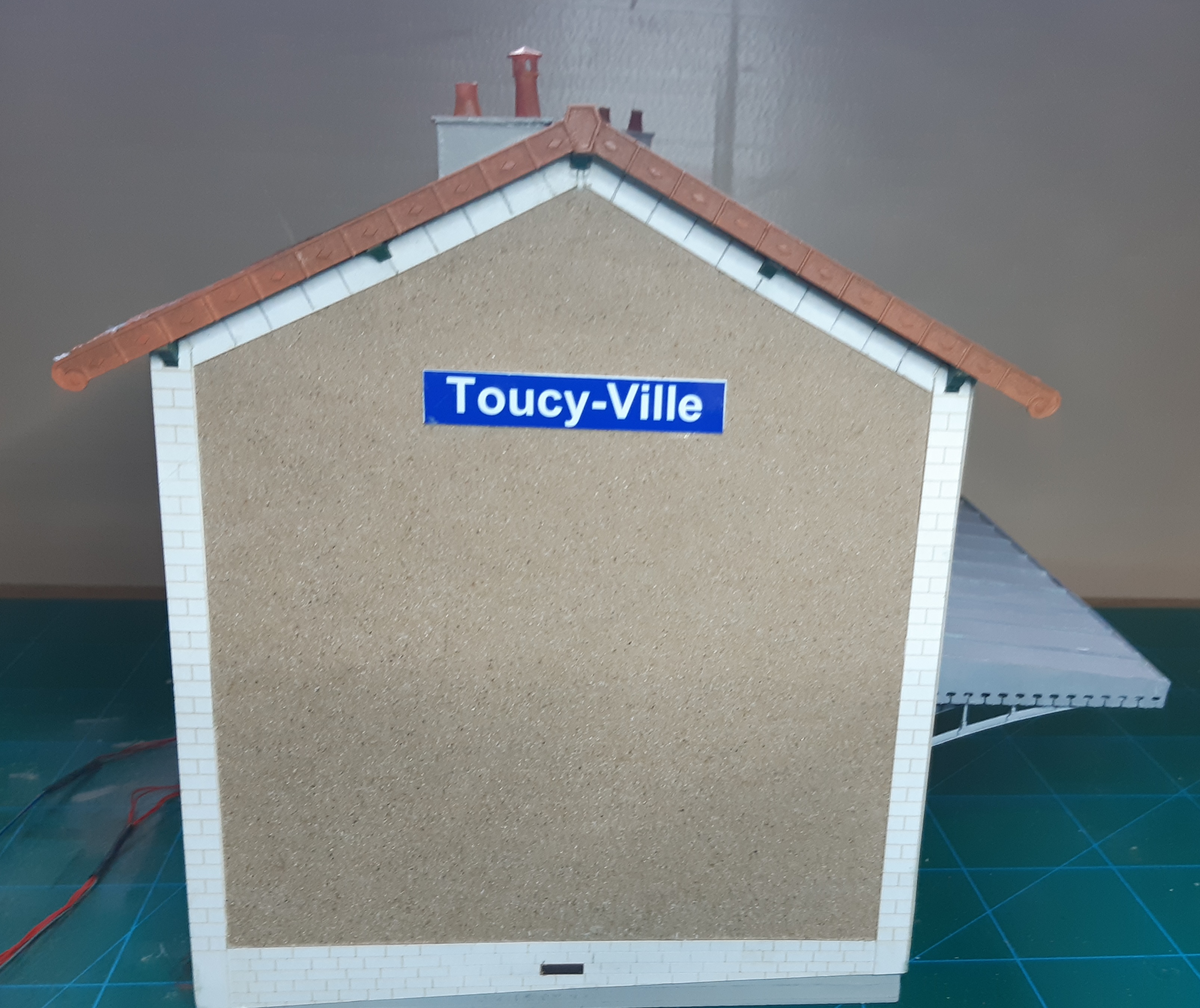

Sur des conseils avisés, modification des polices de caractères (Minuscule --> Majuscules) :
