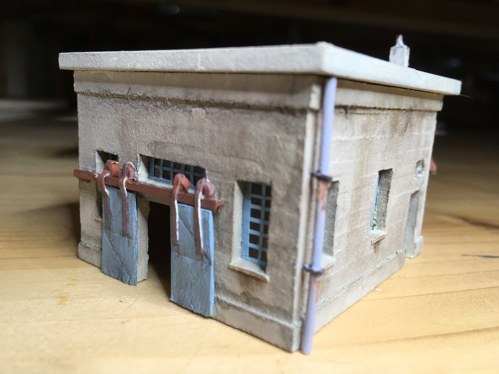

Et en parallèle, je vous soumets les photos du dernier petit bâtiment : une huilerie qui viendra se positionner avec un dépôt de carburant pour mes diesels dans un petit triangle du réseau.

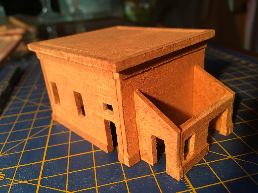

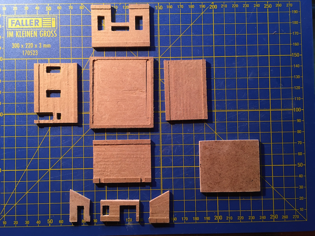

Toujours le même principe = découpes à la défonceuse et sa fraise de 4mm dans du MDF de 3mm :

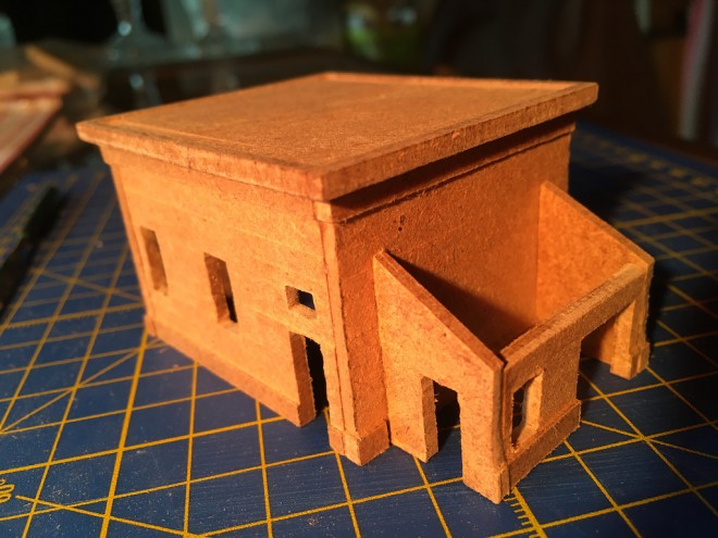

Assemblage à la colle à bois :

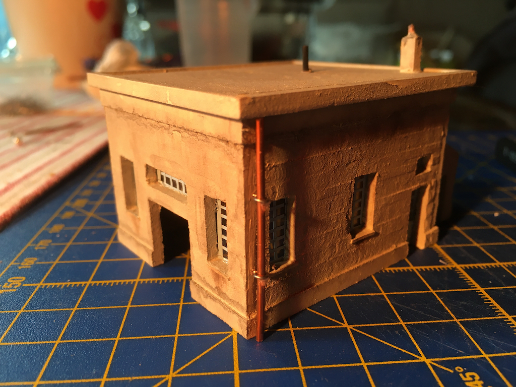

Pose des détails : huisseries, descentes de gouttières, cheminée, tuyau de poêle... :

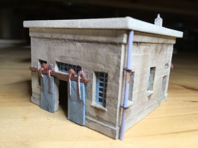

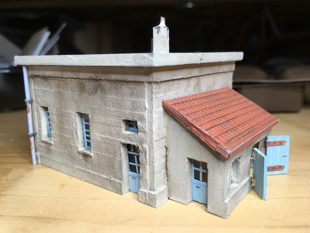

Et voilà après peinture et patine ! :
Les tuiles sont une texture Redutex... trop facile :) :
Bon, ça rend pas si bien en gros plan comme ça, mais sur le réseau, c'est pas si mal, je suis content :cool: !
C'est la porte coulissante qui n'est pas top top : j'ai utilisé un bout de rail pour... le rail, mais les roues (bouts de gaine électrique) et l'ensemble fait un peu grossier... enfin, bon, on est en N...

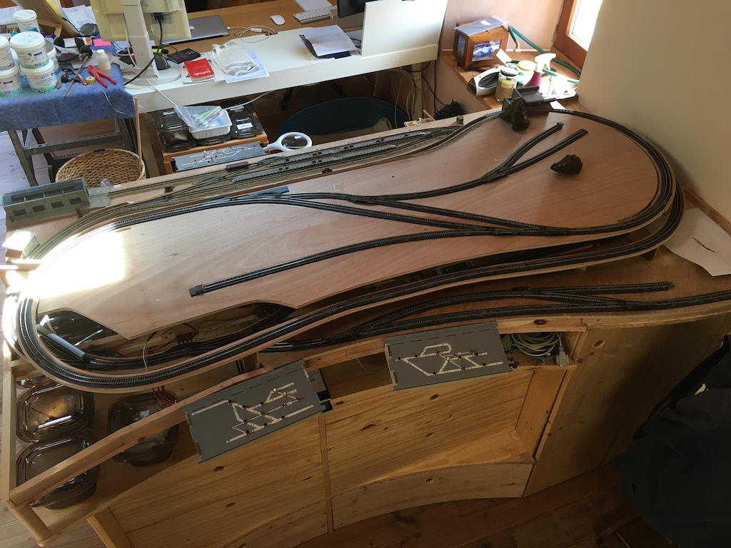

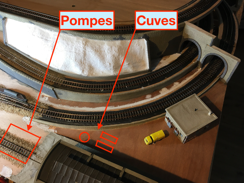

Et voici où j'ai prévu de placer ce bâtiment, avec, à sa gauche, les citerne de stockage du carburant, et le long de la voie, devant la remise, les pompes pour faire le plein des engins moteur ! :

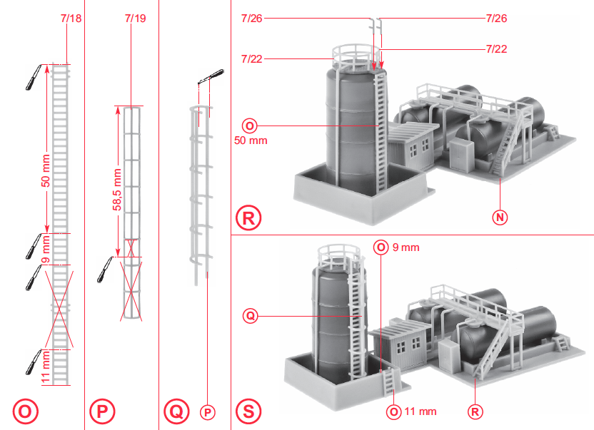

Bon, moi, j'ai trouvé ça, l'extrait d'une notice de montage d'un kit Faller en H0 :
Ce qui laisse présager une hauteur de la cuve verticale de 50mm, soit environ 27mm en N...
Bon, reste à "inventer" au mieux les autres dimensions, ce n'est pas idéal mais ça me donne une première piste de travail :cool: !

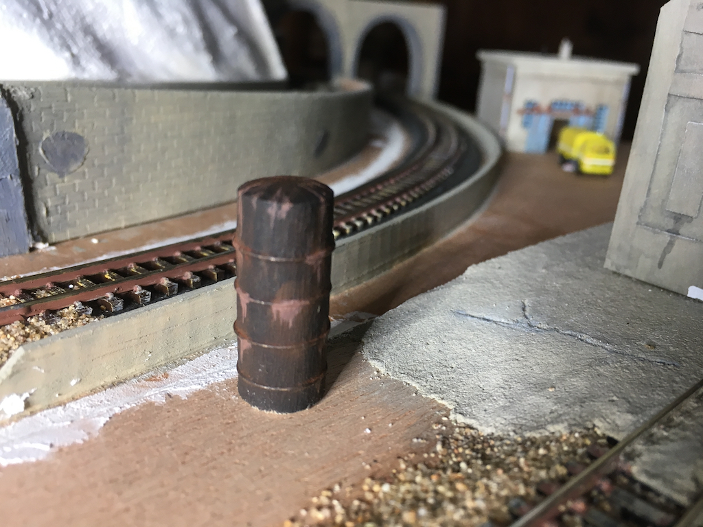

En partant de la notice plus haut, ça fait une cuve de 27 x 12mm en N : j'ai essayé d'en bricoler une... et je trouve que ça fait bien petit... :
Donc, en partant de ton exemple : 100 x 40, ça ferait environ 54 x 22 : ça paraît déjà mieux !!!

Mon idée était de faire qqc comme ça :

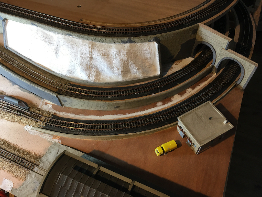

Et voici une vue générale du réseau... oui, il n'y a pas encore grand chose :ange: :

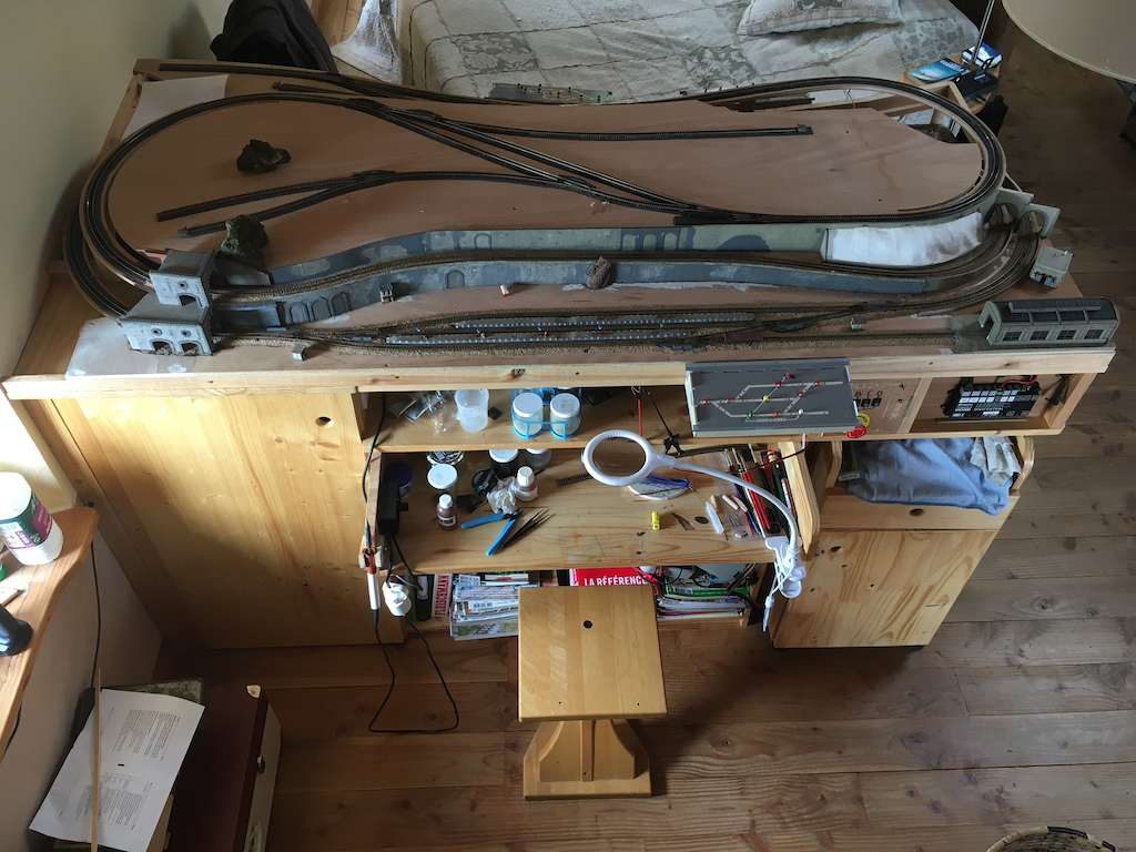

Et de l'autre côté :
