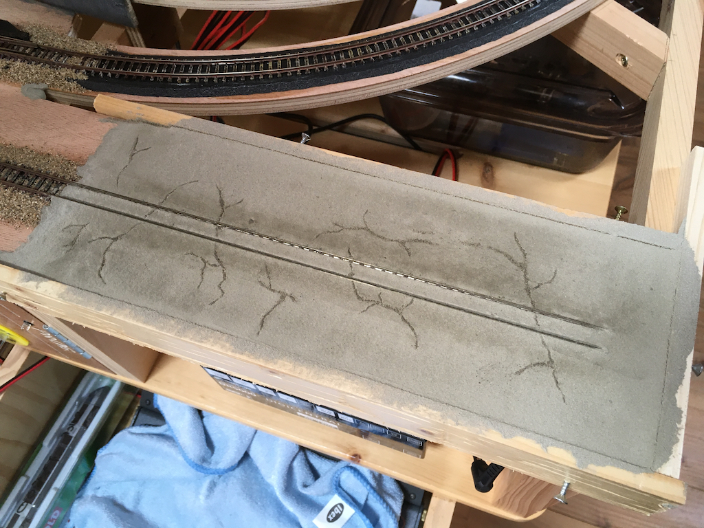

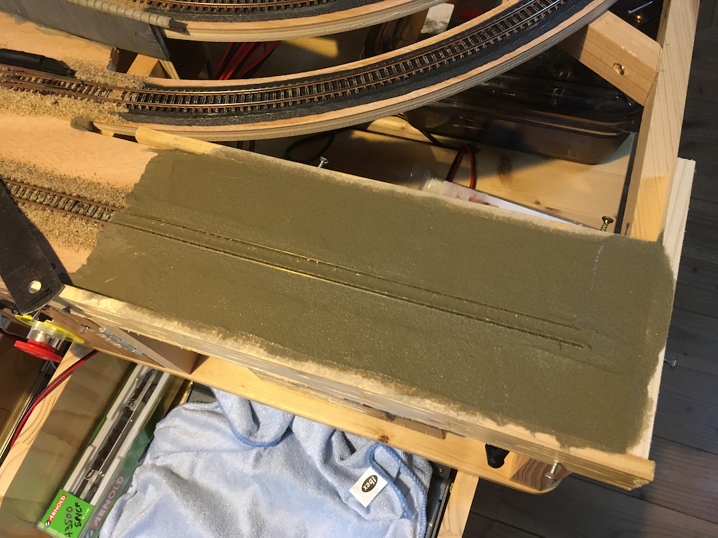

J'ai déjà commencé par couler du joint à carrelage gris au bon endroit :
Puis, en cours de séchage, j'ai gravé des fissures dans le ciment pour essayer de vieillir un peu tout ça (bon, c'est des grosses fissures quand même ! ;) ):

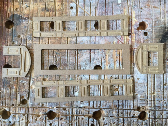

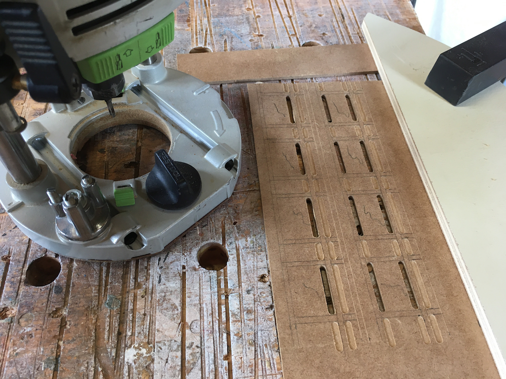

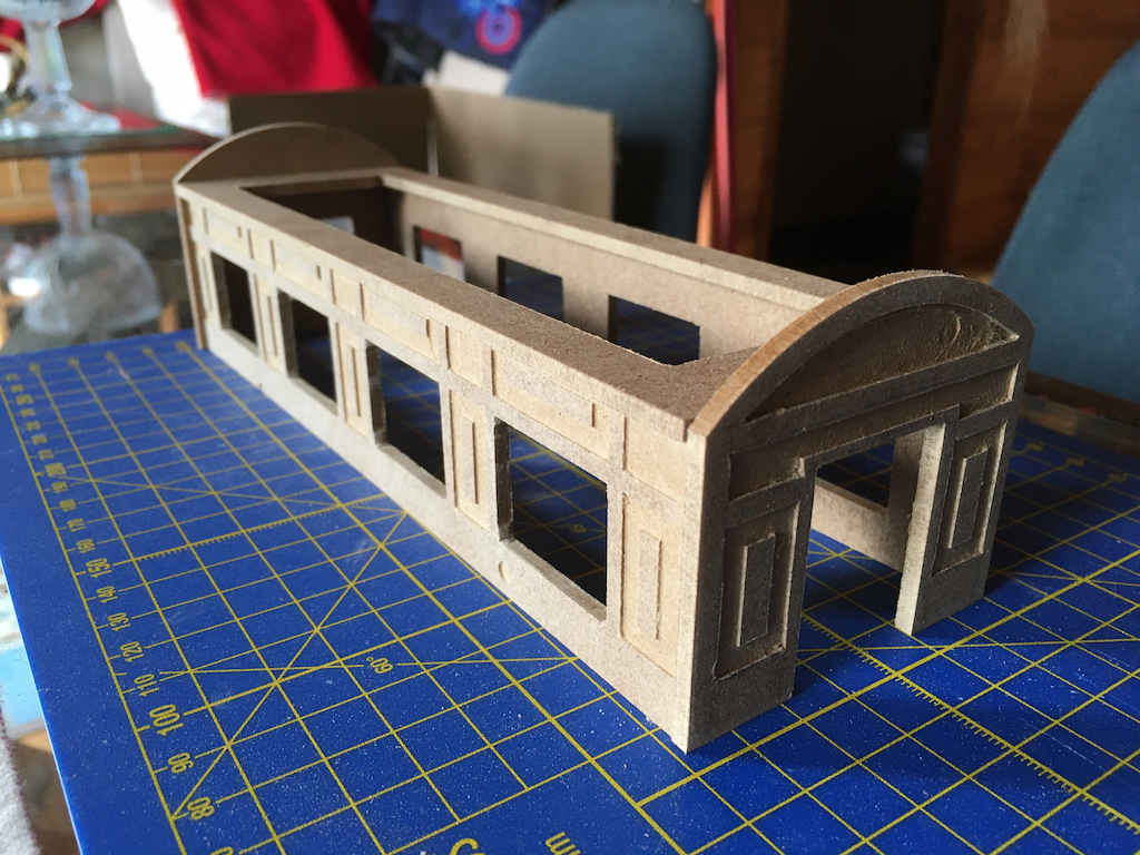

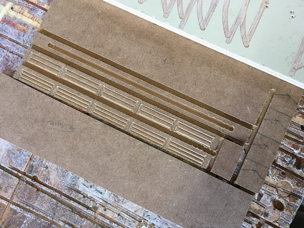

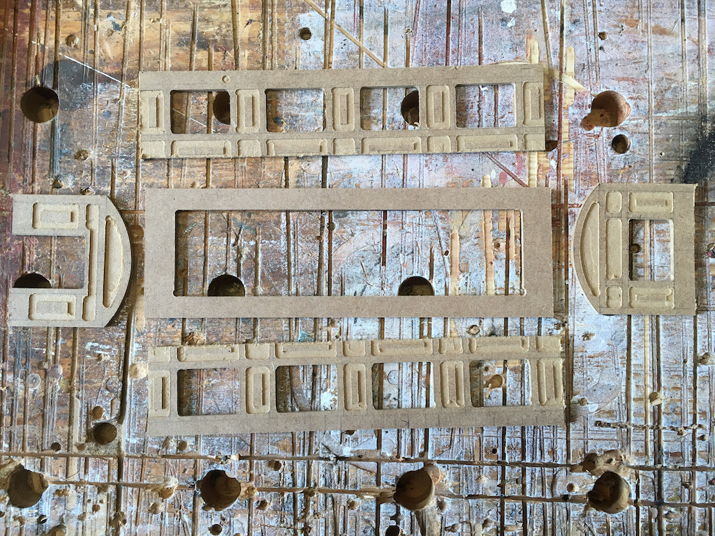

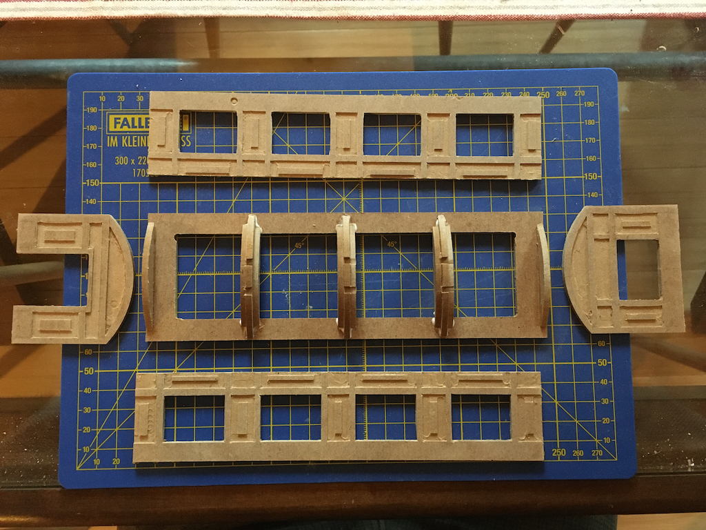

En parallèle, je commence à créer mes murs dans du MDF de 3mm usiné à la défonceuse et sa fraise de 4mm pour donner du relief :
Et voilà mes 4 murs et la base du toit, qui rigidifiera le tout :
NB : les pièces sont découpées à la défonceuse aussi, ce qui donne un résultat bien plus propre que la scie à ruban.
Petit pré-assemblage pour se faire plaisir ! :

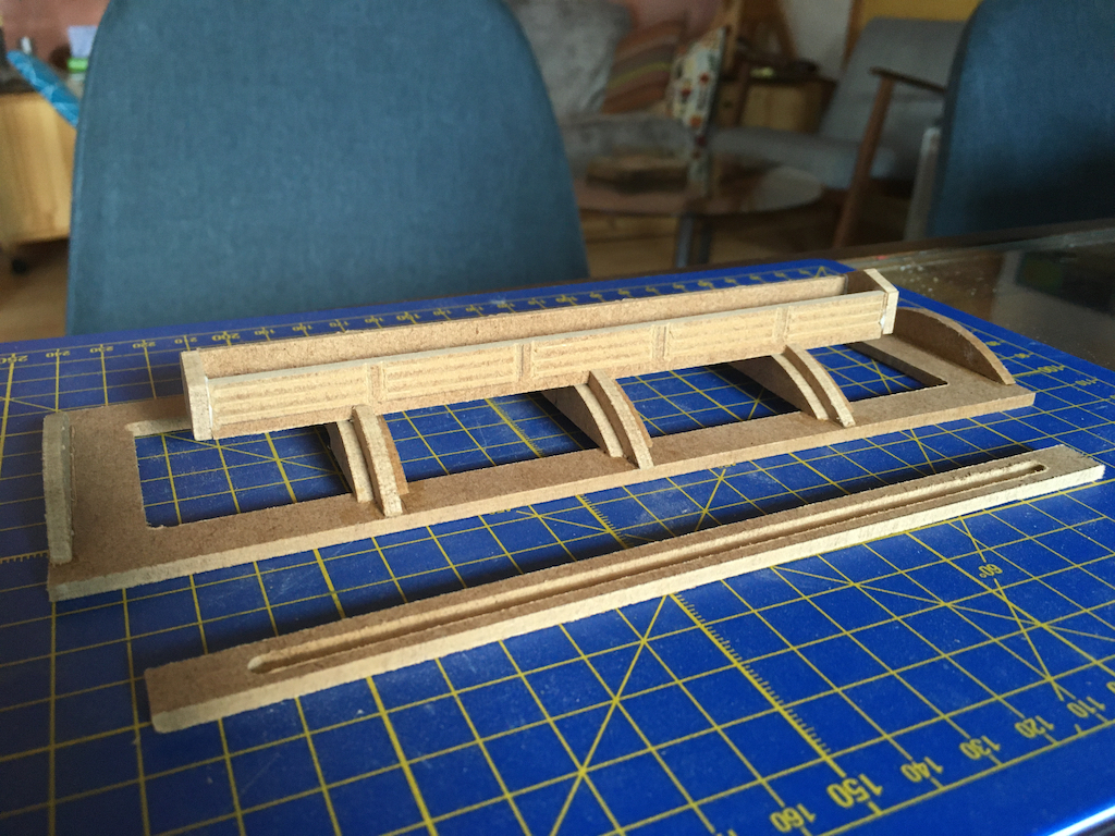

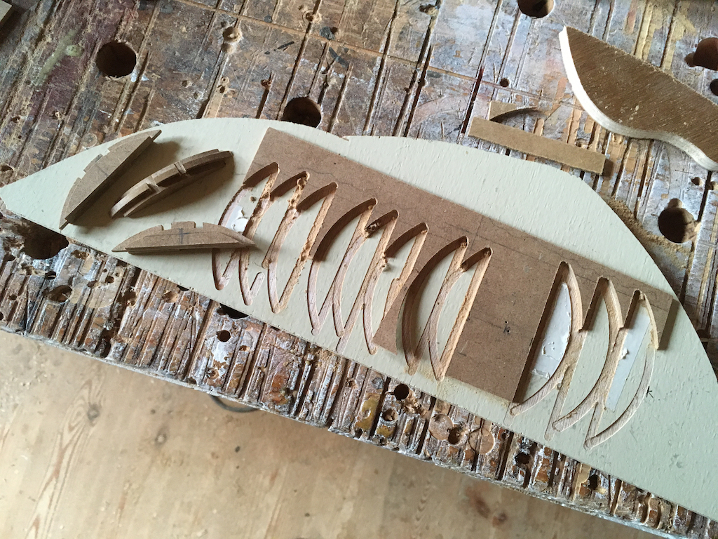

Découpage des arcs de cercles qui soutiendront le toi : la pièce de MDF est collée au scotch double-faces durant son usinage pour ne pas bouger, mais ce fut un peu chaud quand même ! :
Et c'est en place :
Ensuite, gravure des pièces de la rehausse pour laisser passer les fumées : j'essaie un peu de gravure encore plus fine avec une fraise à écrire :
Et voilà ! La barre devant servira à intégrer un éclairage :

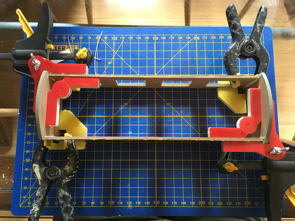

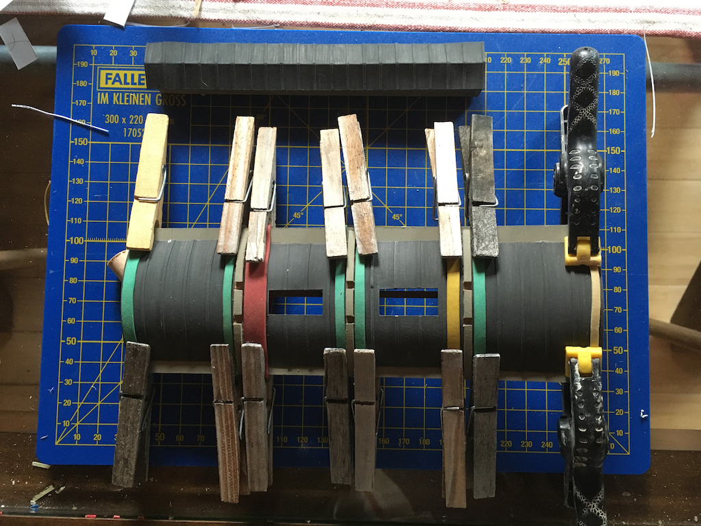

Je colle les 4 murs à la colle à bois :

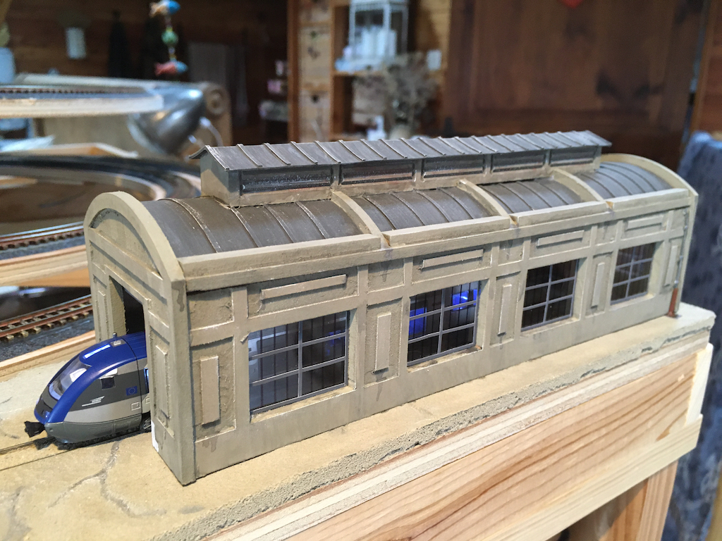

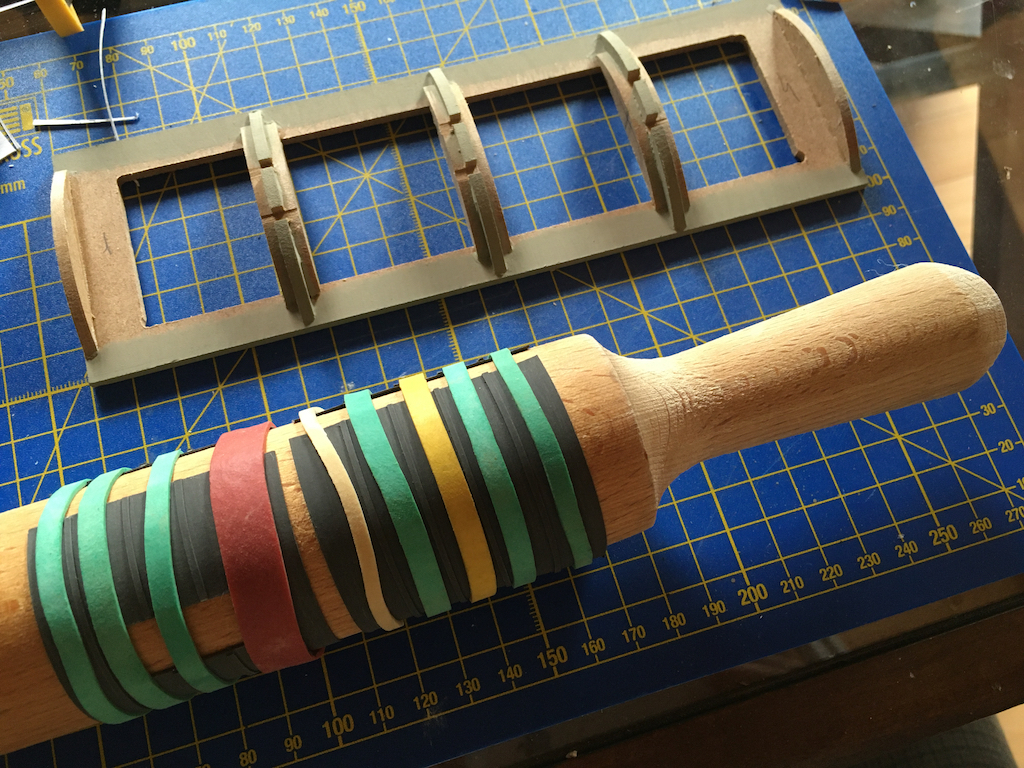

Et je prépare les tôles du toit = du papier un peu épais et texturé (pour aquarelle) sur lequel je colle des "nervures" puis que je peint à l'acrylique. Une fois sec, je les mets en forme autour d'un ustensile... que je préfère voir employé comme cela qu'entre les mains de ma femme :ange: (je rigole !) :
Et je colle mes tôles sur la structure du toit :

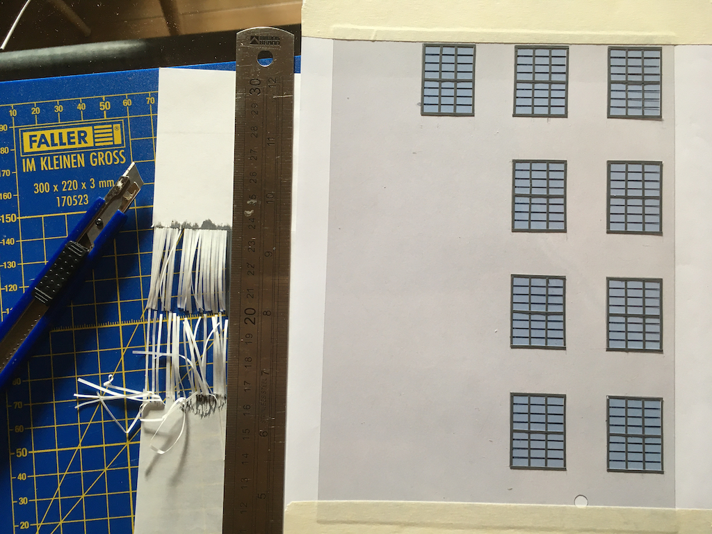

Préparation des fenêtres, toujours avec des bouts d'étiquette autocollante préalablement peinte + un feutre indélébile fin pour les carreaux les plus petits :

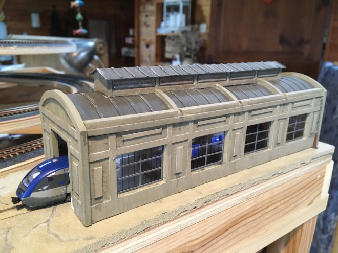

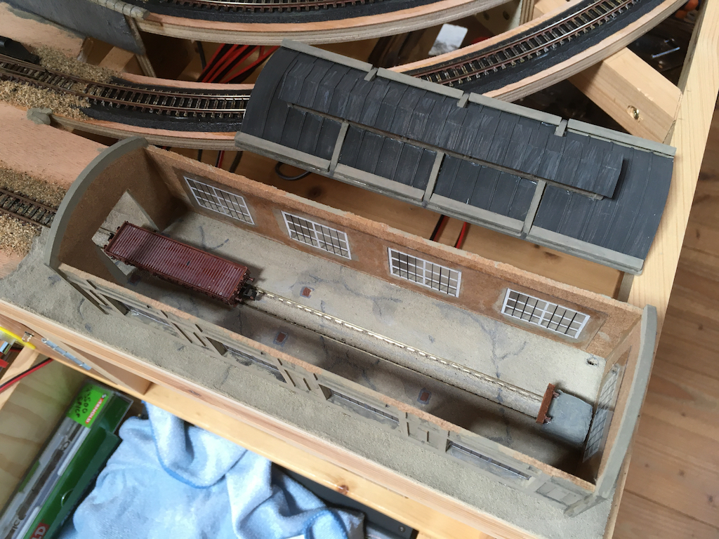

Le tout est assemblé, mais en deux éléments distincts : l'ensemble du toit est juste posé sur le corps du bâtiment, afin de pouvoir accéder à l'intérieur facilement.
Petit coup de patine sur tout cela, et ajout de quelques détails à l'intérieur : un butoir et des grilles au sol ; et enfin, les murs sont collés à leur emplacement définitif :

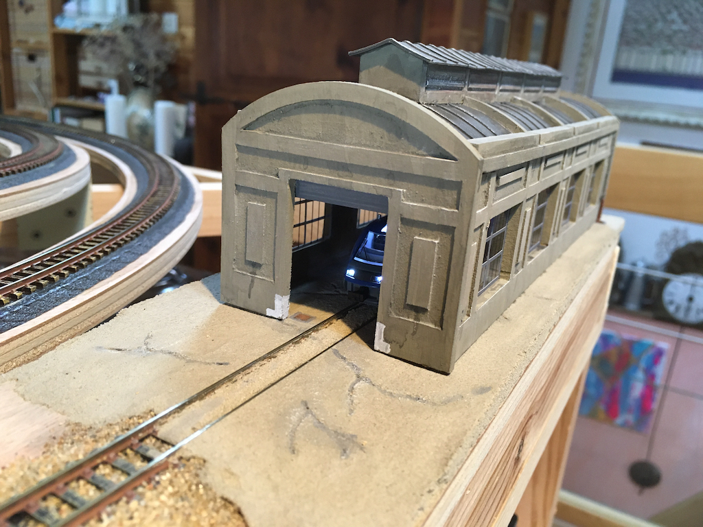

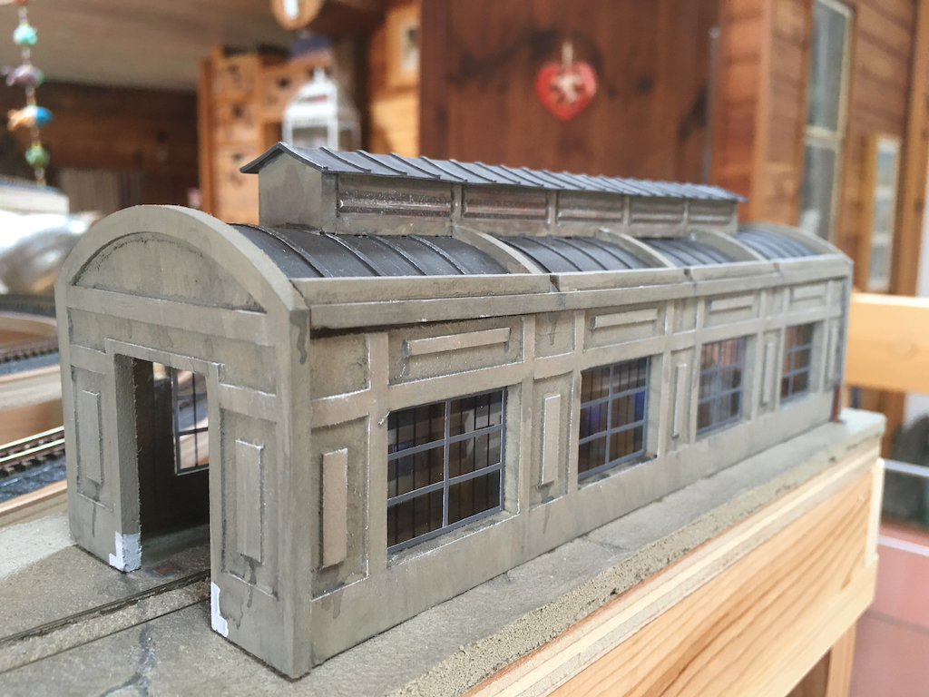

Ajout de descentes de gouttières, de quelques touches de peinture, et voilà ! :
Bon, c'est à terminer :
- la liaison au sol est à parfaire,
- le toit s'est gondolé au séchage,
- il manque le rideau métallique faisant office de porte,
- l'intérieur est bien vide (mais que mettre et comment ???),
- et le tout n'est pas encore éclairé !!!

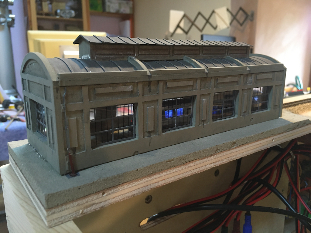

Sur ce dernier point, je réfléchis sur la façon de gérer l'éclairage de tout le réseau de façon... globale, c'est pour ça que je ne me presse pas trop... ;)
En gros, j'ai envie de partir sur deux sous-ensembles d'éclairages :
- un premier qui s'allume dès que la nuit tombe et reste allumé toute la nuit => géré par une photo-résistance (mode auto) et un interrupteur général (mode manuel) => pour tout ce qui est éclairage public, des quais, des tunnels...
- un second qui puisse suivre un scénario complexe d'allumage extinction => en mode auto (via Arduino) ou manuel (via des interrupteurs) ; et utilisant des Leds adressables et RGB pour pouvoir jouer sur leur couleur, type WS2812 => pour tout ce qui est maisons d'habitations, industries, etc...
A suivre... bonne journée à vous tous ! :coucou:

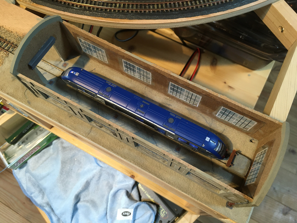

Quelques photos supplémentaires :
Vue de devant :
Vue de l'intérieur... c'est juste juste pour l'autorail ;) :
L'épervier sort de son nid... euh, l'autorail sort de sa remise ! :

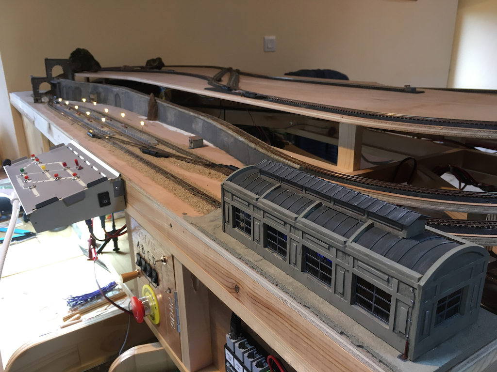

Vue de derrière :
Et une petite dernière essayant d'englober la partie de mon réseau qui commence à prendre forme ! :
J'ai réussi à dé-tordre un peu le toit, j'ai ajouté la porte/volet roulant métallique... ça me plaît déjà pas mal :cool: !
Je mettrais bien une petite station de carburant devant la remise... même si la place y est comptée... => peut-être en décalant les grosses cuves de gasoil à côté de la remise, là où il y a un grand trou pour le moment... mais ce ne sera sans doute pas très réaliste ?
