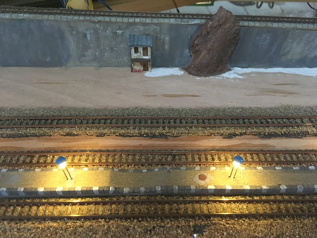

Bon, l'étape du jour (démarrée il y a un moment déjà) consiste à réaliser des quais pour le coin de mon réseau censé représenter une gare un peu mise en valeur...
Mais en fait, par ignorance du monde ferroviaire, je me suis rendu compte que j'ai tracé les voies de cet extrémité de réseau en dépit de tout réalisme : j'ai juste mis 3 passages de rails équidistants... et je m'en mors pas mal les doigts maintenant !

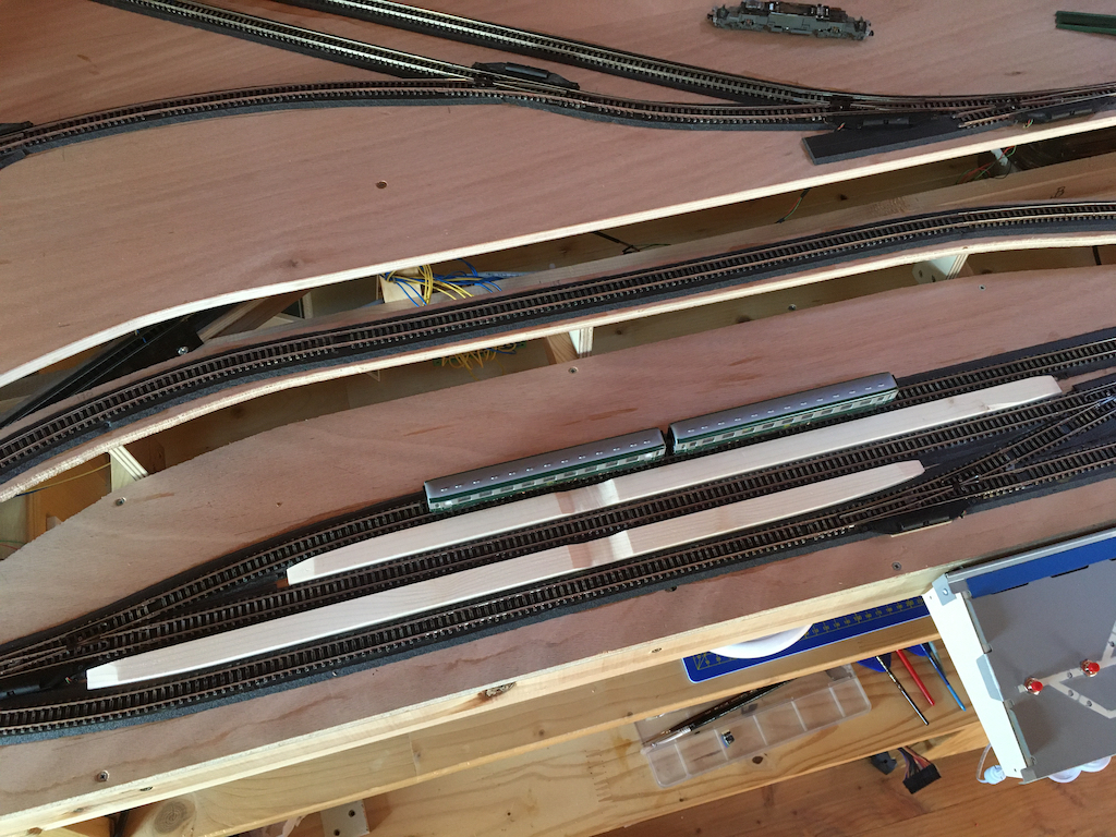

Donc, quand j'ai voulu tenter de représenter mes quais, je n'ai pu faire que ça... :
Ce qui donne des quais hyper étroits, décalés l'un par rapport à l'autre, et très farfelus puisque ma voie centrale se trouve potentiellement accessible par deux quais : à priori, du grand n'importe quoi ! ;)
J'imagine que j'aurais dû prévoir une voie double d'un côté, plus proches l'une de l'autre, sans quai entre elles, puis la 3ème voie plus écartée avec son propre quai...
Pire : dans ma configuration, l'espace initialement prévu pour une gare, entre mon mur de soutènement et la 1ère voie se trouve complètement coincé, sans échappatoire possible pour y faire parvenir une route par exemple ! :H2:
Bref, je me suis surpassé dans l'incompétence ferroviaire :evil: !!!!!
Mais bon, pour ce réseau, ma foi, je vais boire la coupe jusqu'à la lie, et j'ai fini mes deux quais hors normes !!!

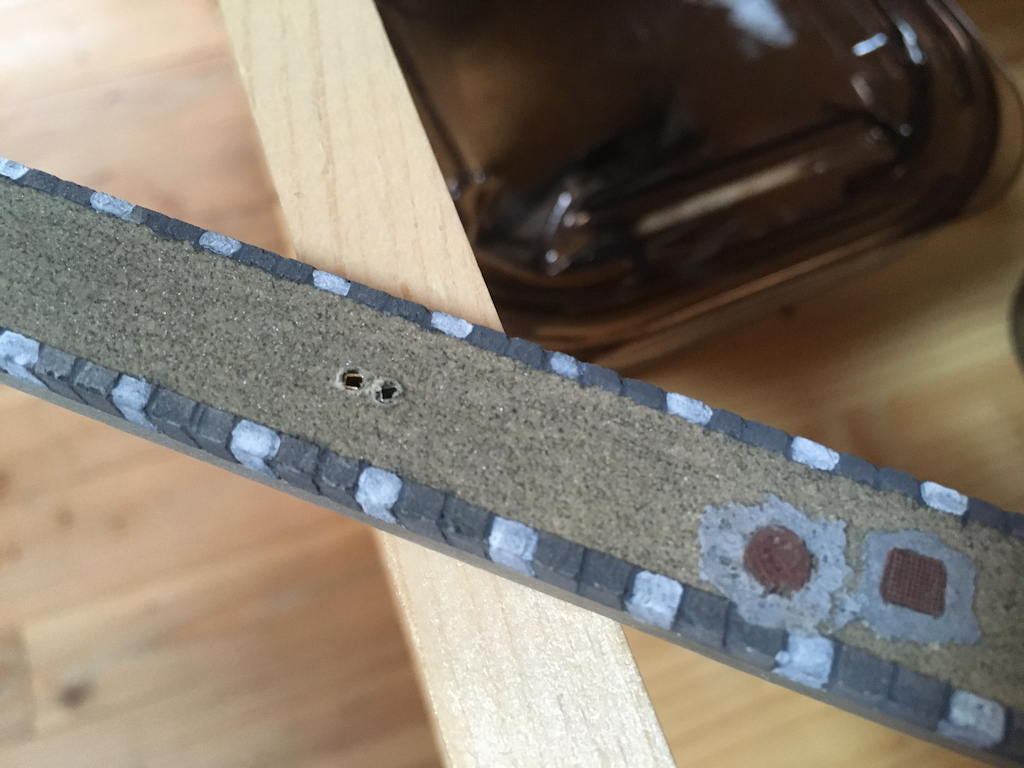

Pas trop de photos en cours de réalisation (j'étais un tantinet en colère contre moi-même... :siffle: ), mais pour la réalisation, en gros :
- je suis parti de deux morceaux de sapin de 18mm d'épaisseur,
- formés pour ne pas gêner le passage de mes plus longs wagons / autorails à la lime
- puis j'ai collé... du papier de verre grain 120 (si, si ! :D ) au scotch double-faces dessus pour simuler du gravier tassé (j'ai fait des essais avec du vrai sable collé : toujours trop grossier, beurk !)
- ensuite, j'ai simulé les bordures de pierres en mettant une fine couche d'enduit de rebouchage entre deux morceaux de scotch de masquage,
- enduit ensuite gravé à la pointe à tracé pour chaque pierre.
- le papier de verre est teinté avec un jus noir pour casser son côté trop "jaune" : impec' !
- les pierres sont peintes et patinées
- et je me suis amusé à simuler des bouches d'égout ou autre : pour les rondes, en faisant un petit trou dans une feuille de papier : je pose la feuille comme un pochoir et je remplis le trou d'enduit : et hop, un rond parfait en sur-épaisseur :D Et pour les rectangulaires, j'avais un peu de grille en laiton de marque Décapod.

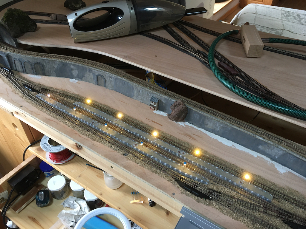

Grosso-modo, ça donne ça... :

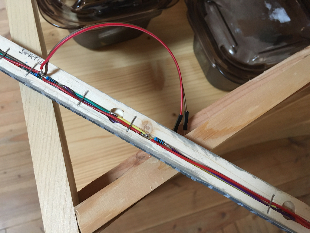

Bon, donc, pas de super luminaires du commerce non plus, mais une idée finalement pas si bête : j'ai trouvé dans les affaires de mon oncle (dont j'ai hérité une bonne part de ce réseau et la passion du modélisme ferroviaire) une série de Leds avec une sorte de chapeau collé à leur sommet...
J'imagine qu'il avait pensé en faire des lampadaires ( :?: ) : idée reprise, et pour simplifier les chose en cas de Led défectueuse, elles sont juste enfoncées librement dans des connecteurs femelles de câbles type Dupont dont j'ai enlevé le tour en plastique !

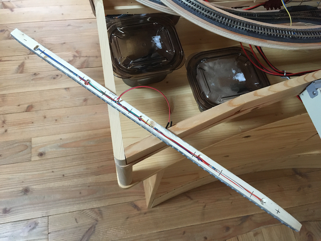

Les résistances et les fils sont cachés dans une rainure sous les quais :
De plus prés :

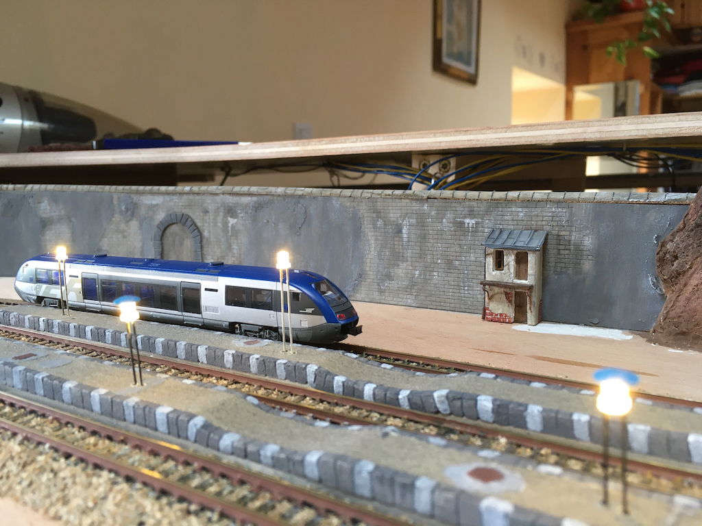

Vue de l'autre côté, avec un connecteur prêt à recevoir sa Led et une bouche de chaque sorte : ronde et rectangulaire ! :
Ca donne ça en vue générale (je n'ai récupéré que 5 Leds avec "capuchon" => il va falloir que j'en fabrique 5 autres pour le second quai : on voit bien le rôle du capuchon, ça change tout !) :
Bon, ça rend pas si pire finalement... :

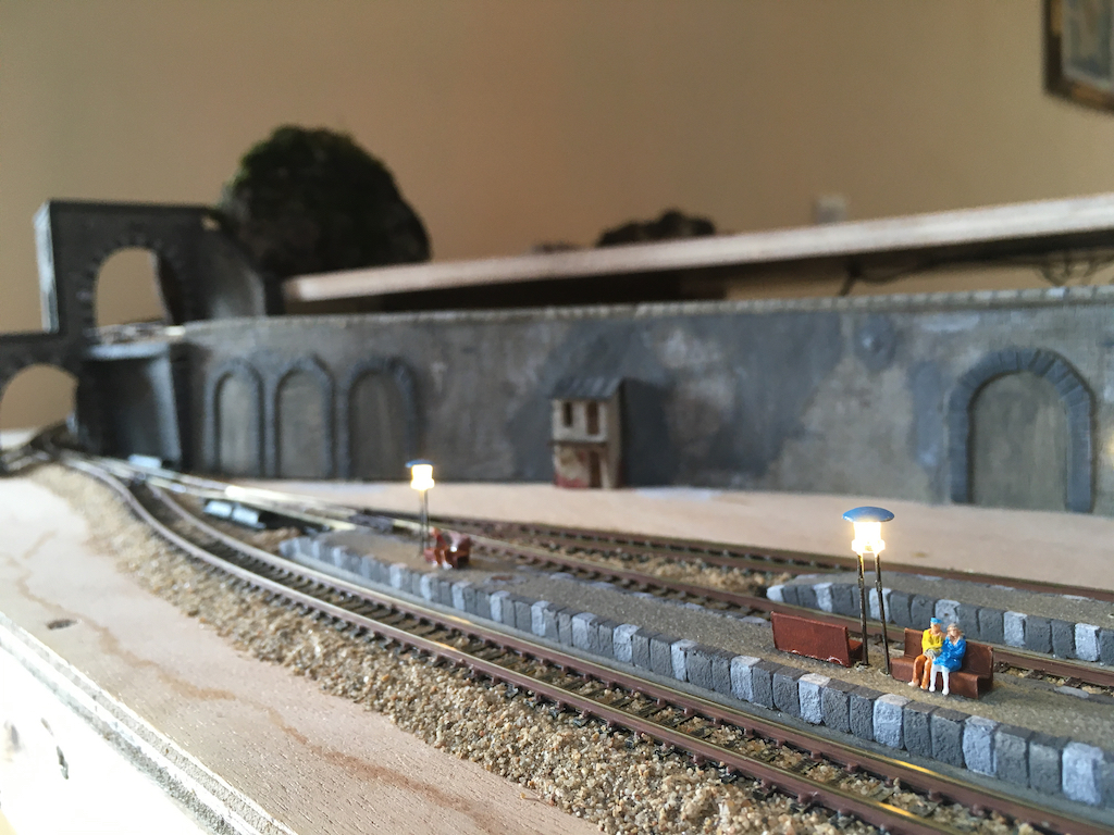

J'ai ajouté des bancs (un simple bout de papier peint et plié... et ça rend pas mal du tout !) et quelques personnages, toujours issus des affaires de mon oncles (destinés à remplir des wagons apparemment) :
Pour être complètement honnête... j'ai VRAIMENT hésité à partager cette réalisation dont je suis loin d'être satisfait... mais après tout, ça fait aussi partie du jeu, et je ne referai pas les mêmes erreurs sur mon prochain réseau ;) .

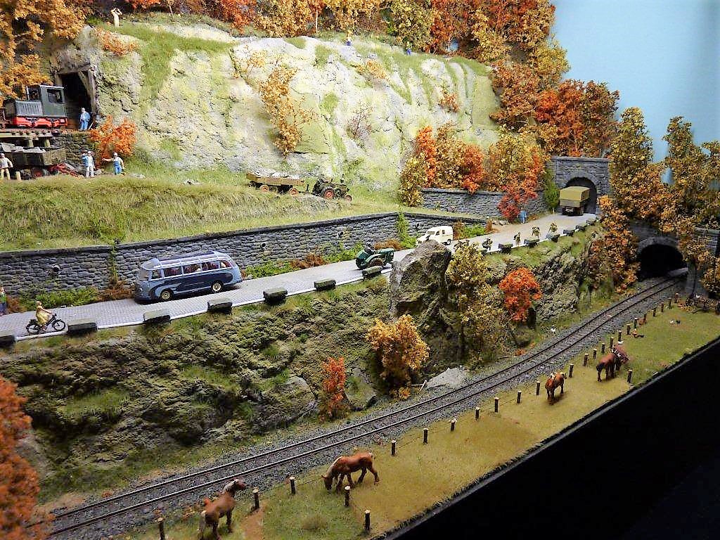

et bien voilà, tu vas pouvoir t'éclater dans de nouvelles sculptures d'entrée de tunnel :ange:
Tu peux cartonner en bristol noir ton entrée de tunnel pour cacher ce qu'il y a derrière ;)
Et un demi-camion pour l'illusion http://users.skynet.be/zebu/2expom2006Jeanmi2.JPG
:yin

Si un saroulmapoul présent sur FT confirme, je pense que c'est un camion coupé. Car il me semble que l'arrière se trouve sur un autre le même (merci Rock) module de l'équipe.

L'autre moitié du camion se trouve à l'autre extrémité du module, dans le tunnel sortant:
Tout le génie surréaliste de Jeanmi. Irremplaçable. :coeur1:
