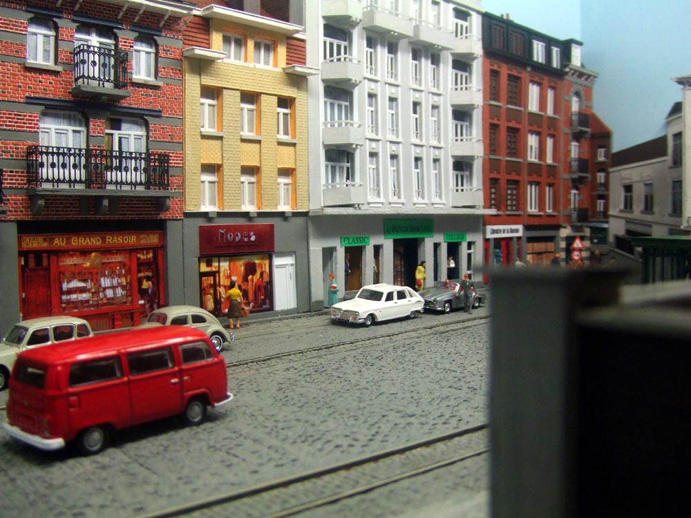

ça marche aussi avec du carton plume:
C'est du carton plume 2 mm. Une première couche non pelée est collée contre les traverses à l'extérieur de la voie. Une deuxième couche, pelée et gravée, est collée contre l'extérieur des rails. Enfin, une bande de largeur égale à l'entrevoie moins 2 mm est pelée, gravée et collée entre les rails.

Magnifique :cool: :cool: :cool: :cool: :cool:
je vai essayer ce système
Grand Merci
