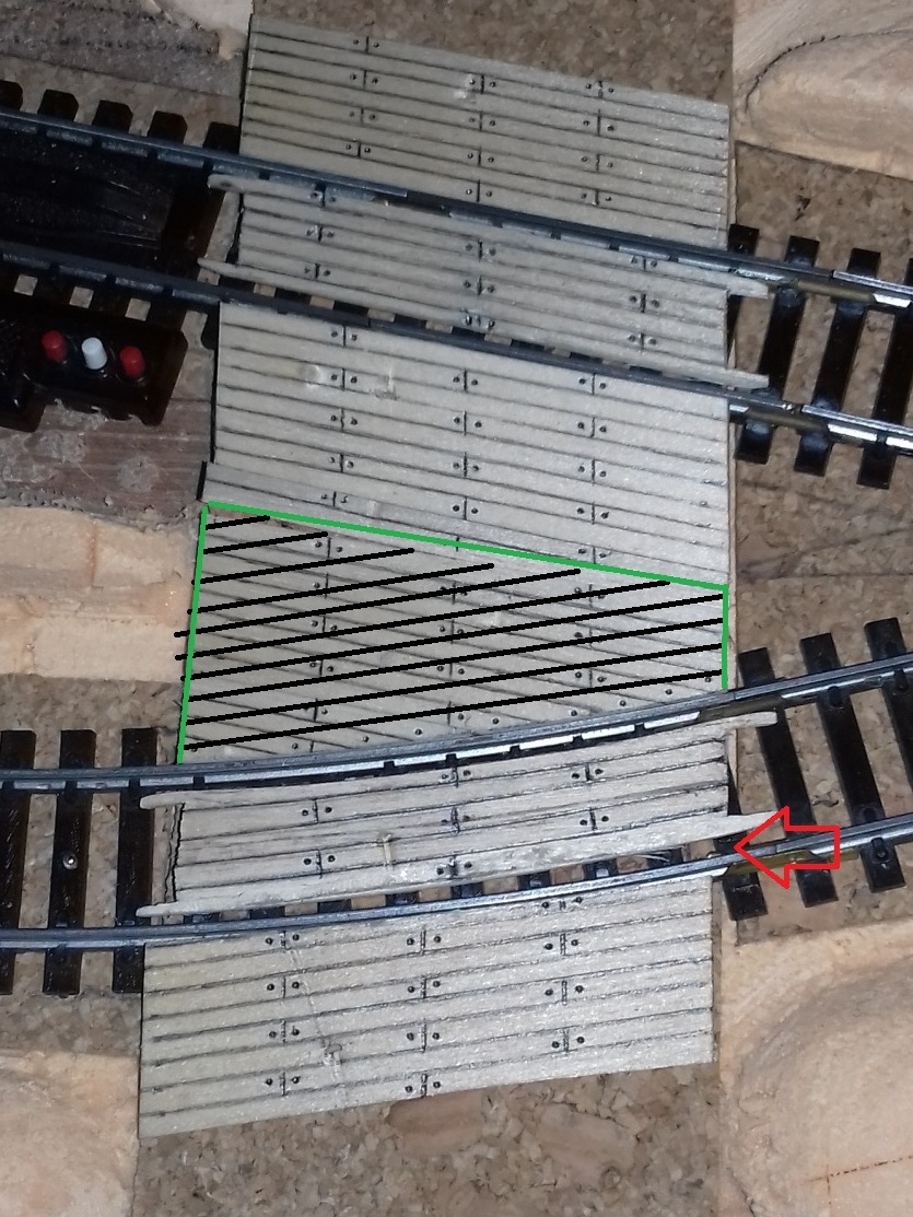

Bonjour à tous alors tout simplement je souhaitai réaliser un passage de voies en bois. (L'idée met venu en regardant la boîte de fromage vieux pané) :mdr2:
Aussitôt dit aussitôt fait. Ce n'est pas parfait c'est largement perfectible mais pour une première fois,je suis satisfait du résultat quand même reste à mettre en place correctement et à intégrer.

Les boîtes de fromage en bois et les allumettes sont parfaites pour ce travail .

Bonsoir Anthony,
C'est une bonne idée, mais je pense que le platelage est appareillé un peu différemment dans la zone hachurée
de même attention à l'écart (flèche rouge), c'est un peu disgracieux
Pas évident de trouver un P.N. correspondant à ton modèle, mais vise celui-ci et vise les poutrelles de l'entrevoie ;)

[quote="sncb_nmbs"]Bonsoir Anthony,
Pour l'écart tout à fait c'est parce que il est posé provisoirement, j'ai donc réfléchi suite à ton analyse et tes conseils.
Pour le platelage j'ai hésité un bon moment mais visuellement ce sera plus jolie en chevron donc je vais le refaire.
J'ai également trouvé comment rectifier l'écart à l'intérieur de la voie, je vais coller un morceau de rail contre le platelage à l'intérieur des voies comme en réalité.
J'ai regardé un peu mais je ne trouve pas grand chose pas évident vu le positionnement des voies.

J'ai trouvé comment faire un genre de contre rails pour guider

Donc je vais le refaire, mais j'ai esquissé une idée en forme de chevron ce qui une fois mis au propre sera plus agréable à regarder et reste réaliste.
Ensuite pour éviter les écarts disgracieux, j'ai vu qu'en réalité comme pour les aiguillages il y'a des morceaux de rails qui servent de guide (je ne sais pas si ça porte un nom)
Verdict je trouve que ça rend vraiment bien donc je valide. Qu'en pensez vous ?

Messagepar Christou231
28 Mai 2019, 21:46
Cela se présente bien. Attention aux écarts des contre-rails. Faire un essai avec un wagon pour le passage des boudins de roue. C'est du Jouef. Il y a souvent du sous écartement des roues des essieux.

Messagepar Ant ho
28 Mai 2019, 23:24
Christou231 a écrit:Cela se présente bien. Attention aux écarts des contre-rails. Faire un essai avec un wagon pour le passage des boudins de roue. C'est du Jouef. Il y a souvent du sous écartement des roues des essieux.
Merci oui effectivement j'ai constaté qu'il fallait être vigilant, pour la partie droite ça va, c'est surtout la partie courbe ou ça pose le plus de soucis avec les boogies double ou triple
