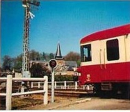

je cherche le type de signalisation sur la photo ci-dessous. Je dirais un mat lartigue, mais il y a en haut du mat quelque chose que j'identifie pas. Merci pour votre aide

Ta photo est si petite que je ne vois rien ... :cry:

François D a écrit:Salut,
pas mieux....
même avec les lunettes!
:arrow: :arrow: :arrow:

j'ai agrandi, mais après on perd la netteté

Le "V" blanc sur le coté droit du mat semble étre 2 flèches indiquant que le signal s'adresse aux 2 voies en amont de ce signal. Pour la palette blanche coté gauche du mat peut-étre un avertissement ou ralentissement. en tout cas le fait que la palette soit à l'horizontale signifie que ce signal est "fermé"

16012 a écrit:Bonjour à tous,
Si erreur, nem'en veuillezpas je suis suivi par uun ophtalmo qui me rabache que à part aller à Lourdes et y rester jusqu'à apparition miraculeuse !!
C'est un "signal de groupe" implanté, en principe, à la sortie d’un groupe de voies convergentes, lorsque le manque de place (il peut y avoir d'autres raisons) empêche d'implanter un signal sur le côté de chaque voie.
Lorsque les voies convergentes sont "principales", le signal de groupe est muni de deux flèches obliques blanches, non éclairées la nuit, orientées du même côté vers les deux voies intéressées (s'il s'agit de voies de service, une seule flèche, non éclairée la nuit, mais horizontale).
La "logique" de fonctionnement est ici :
https://www.fladnag.net/downloads/documents/trains/Signalisations%20Ferroviaire/SNCF%20-%20France.pdf
