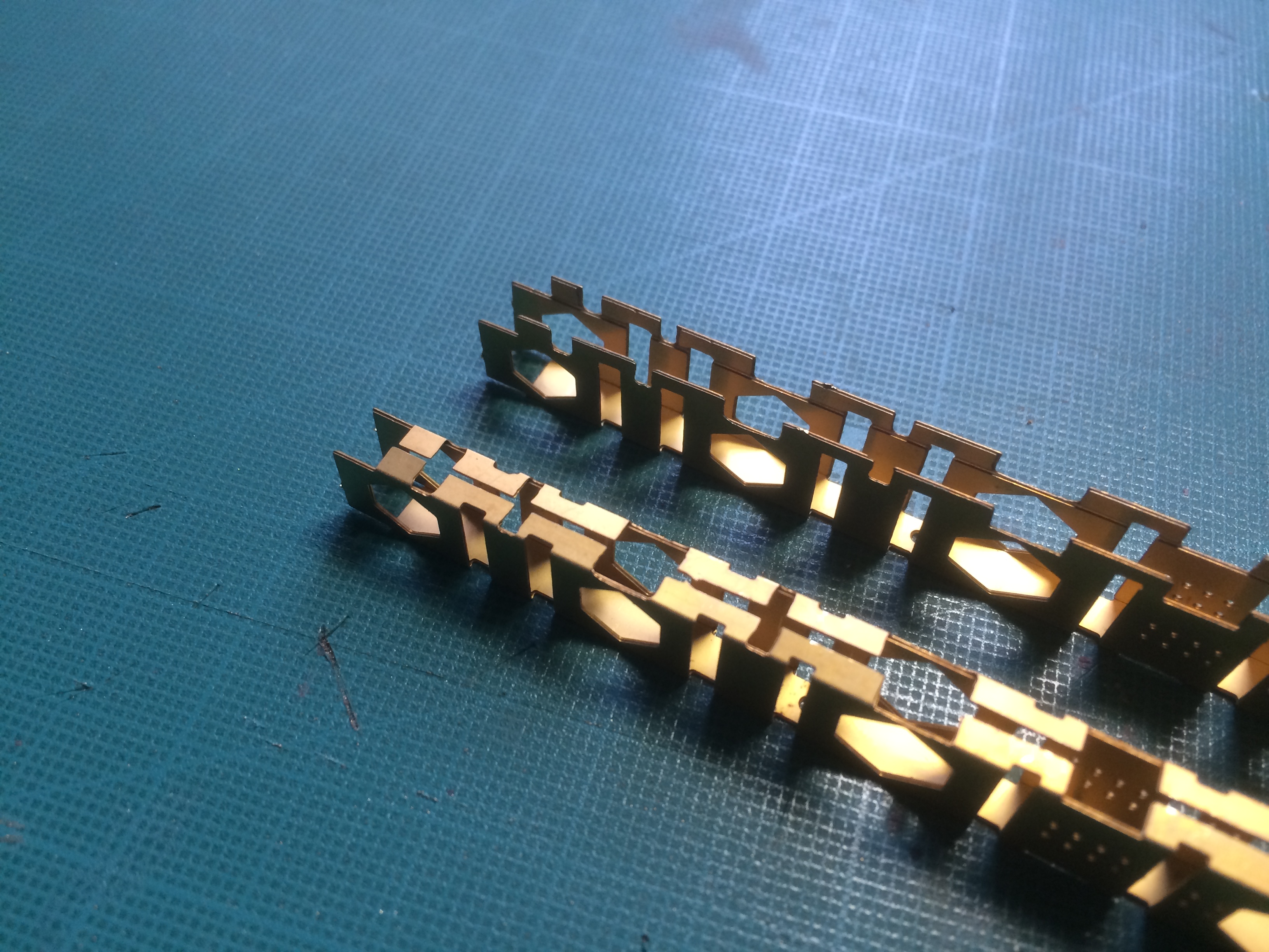

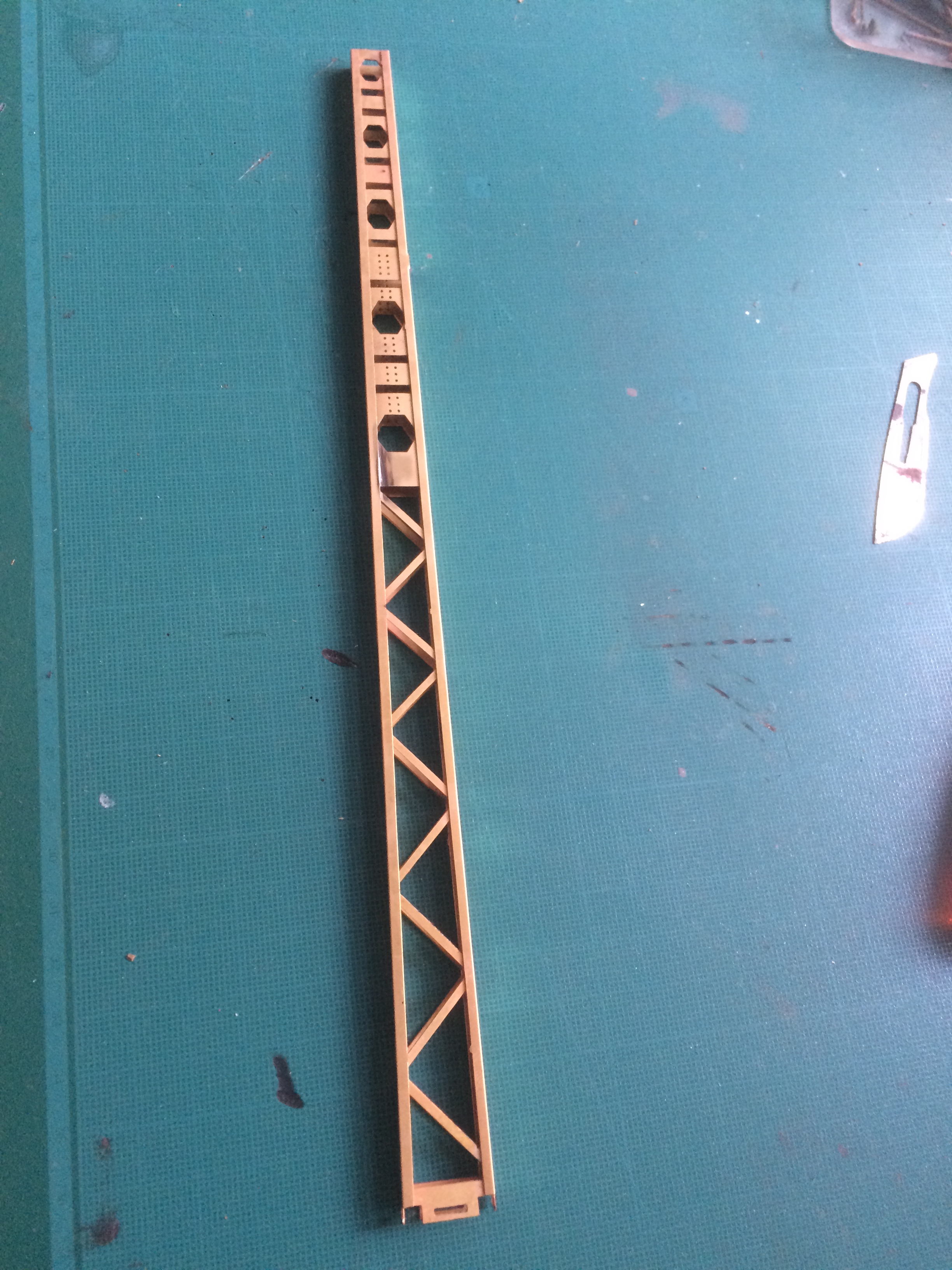

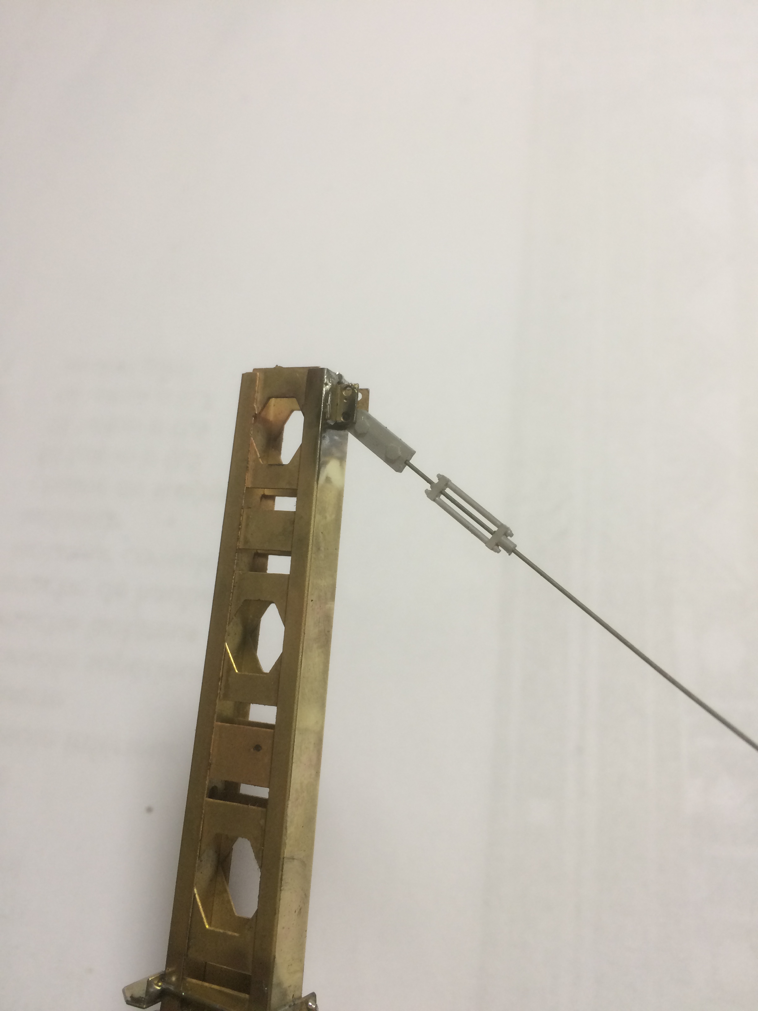

En attendant que mes traverses d'aiguillage sèchent suffisamment, nouveau petit tuto sur un kit laiton que je destine à l'extention de St-MAXIME. J'ai récupéré à RE les nouveaux poteaux 1500 V de HAXO MODELE.
Il s'agit de poteaux de type treillis "pleine voie" qui seront implantés sur le saute-mouton en courbe.
HAXO les propose à son catalogue en kit intégral mais pour une petit supplément de prix, Roger PICHON vend les montants déjà pliés et mis en forme sur toute leur hauteur ce qui facilite le montage. C'est cette petite option que j'ai préférée.
Seules les petites pattes sont à plier avant de présenter et de souder les "U" avant et arrière (aussi mis en forme par Roger PICHON).

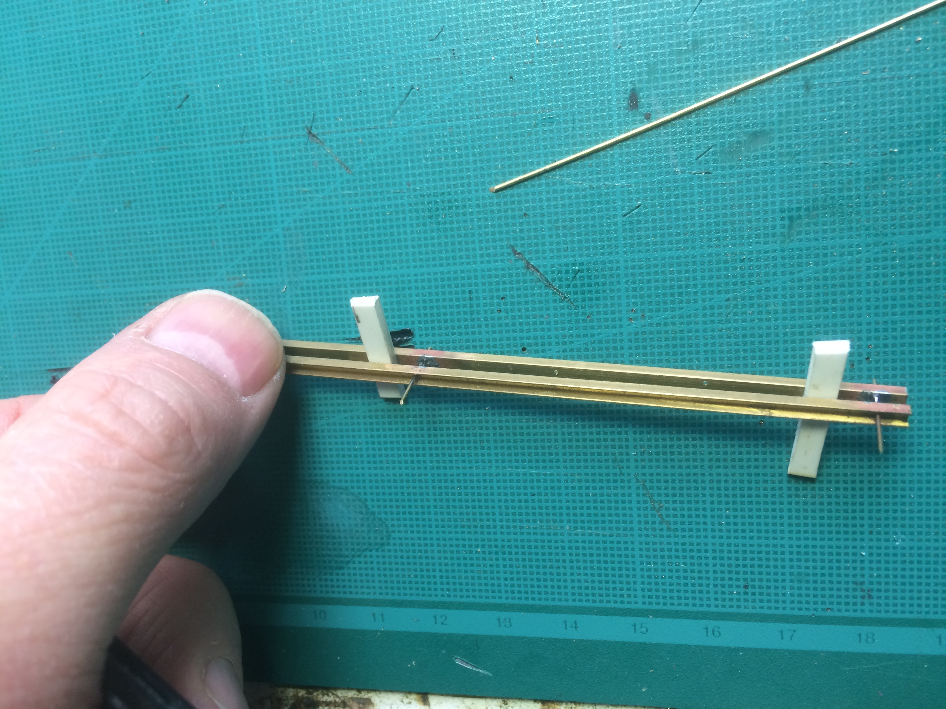

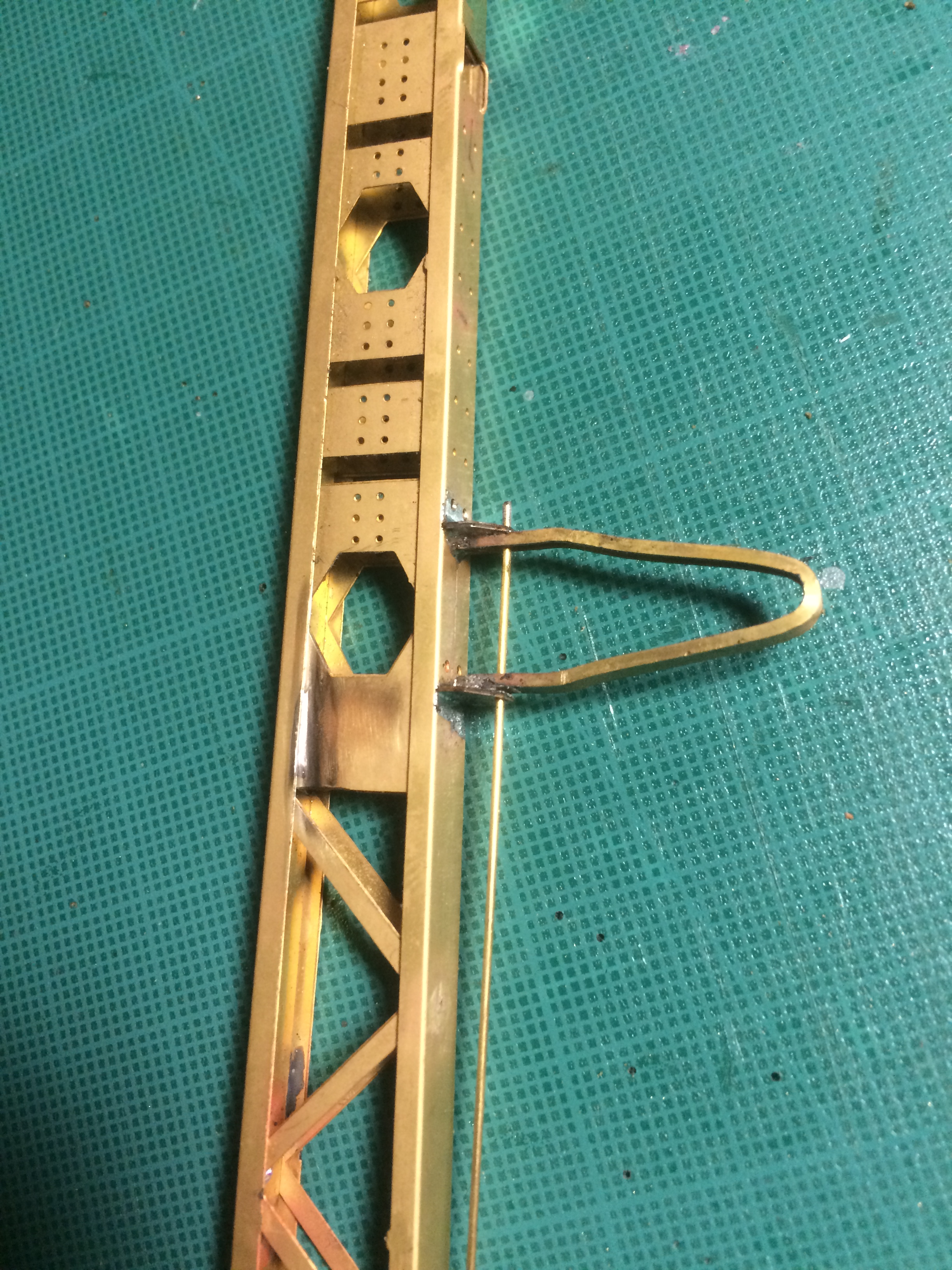

J'ai poursuivi par la mise en forme et la pose de la console inférieure.

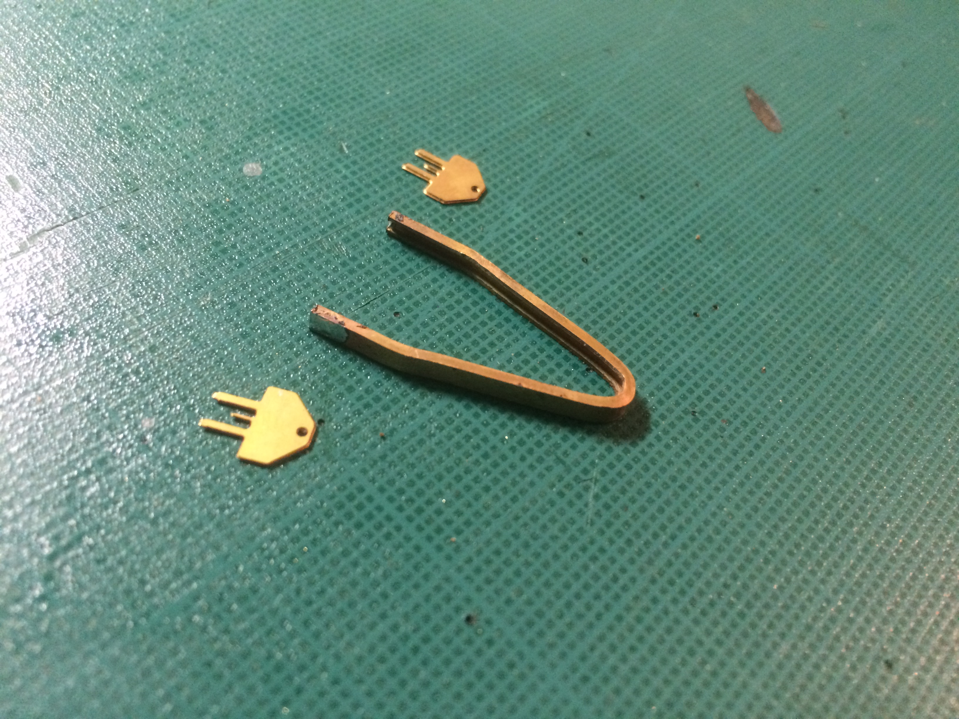

Il s'agit d'une petite cornière en U à recuire et à plier en respectant le plan fourni avec le kit. Un petit gabarit dessiné à l'échelle sur papier aurait été bienvenu ;)
Les supports de la console sont des pièces de photo-découpe à souder directement sur la console. Les 2 petites pattes s'introduisent directement dans les trous ad-hoc des montants qu'il faut très légèrement agrandir avec un foret de 0,7.

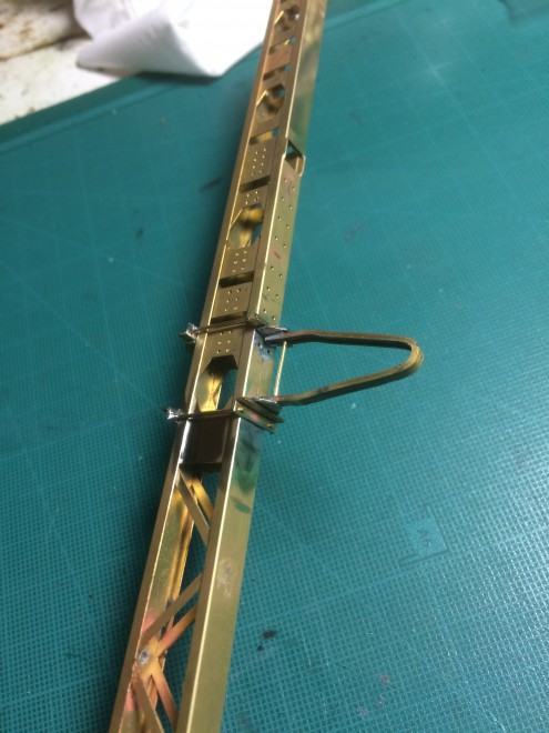

(je ne comprends pas trop la raison de la présence de la 3ème patte (au centre). Je l'ai virée en la tronçonnant directement).
On fixe la console directement en la soudant en place (ne pas se tromper de trou :oops: ce que j'ai évidemment fait)...
L'habillage de la fixation se fait à l'aide des petites équerres en photo-découpe à plier. La technique de pose est identique. Les trous sont préforés pour recevoir le fil de 6/10 simulant les tiges de fixation.
Pour ce soir, j'en reste là.

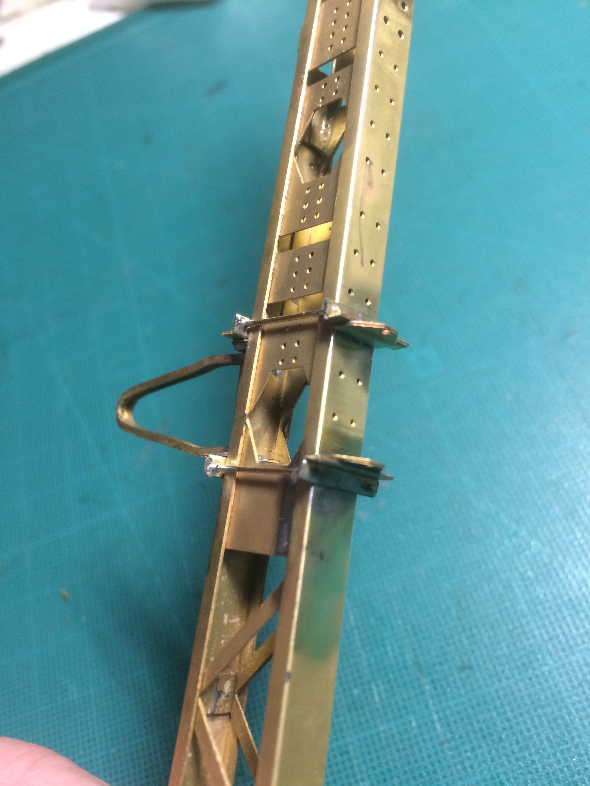

Je croyais monter ça plus rapidement. Ce 1er poteau est un peu un "galop d'essai". Je pense que j'éviterai 2 à 3 âneries déjà commises sur les 5 autres exemplaires en attente, en particulier
- j'ai oublié de plier vers l'intérieur 2 petite "languettes" en laiton sur le treillis destinés si j'ai bien compris à la fixation de la console supérieure (le petit schéma sur le plan n'est pas très clair...). Trop tard.
- je me suis gouré de trous pour la fixation de la console inférieure (corrigé),
- une fois la 1ère console inférieure mise en forme, je me suis dessiné un gabarit histoire de faire les autres à peu près à l'identique.

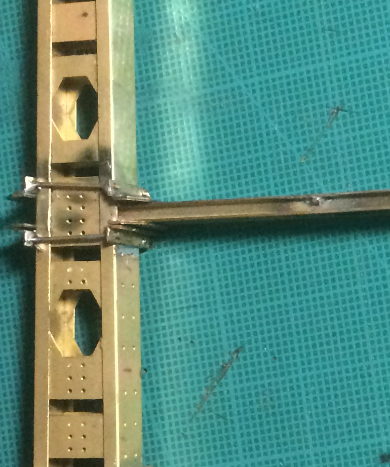

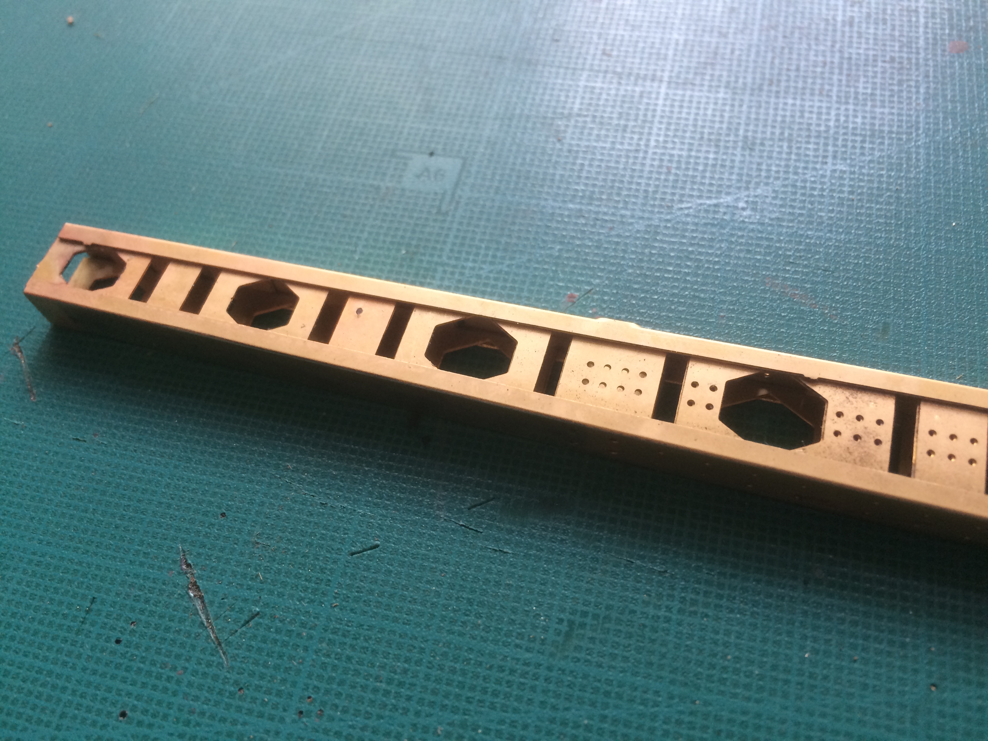

Le treillis, tu le laisses plat ? (Il est en cornière rivetée.)
Double Dabeg

Salut DD,
Oui le treillis est laissé plat et je me vois difficilement repousser des rivets qui n'ont pas été prévus.
J'ai apporté quelques (minuscules) modifications mais elles concernent l' "accastillage" - cf -infra

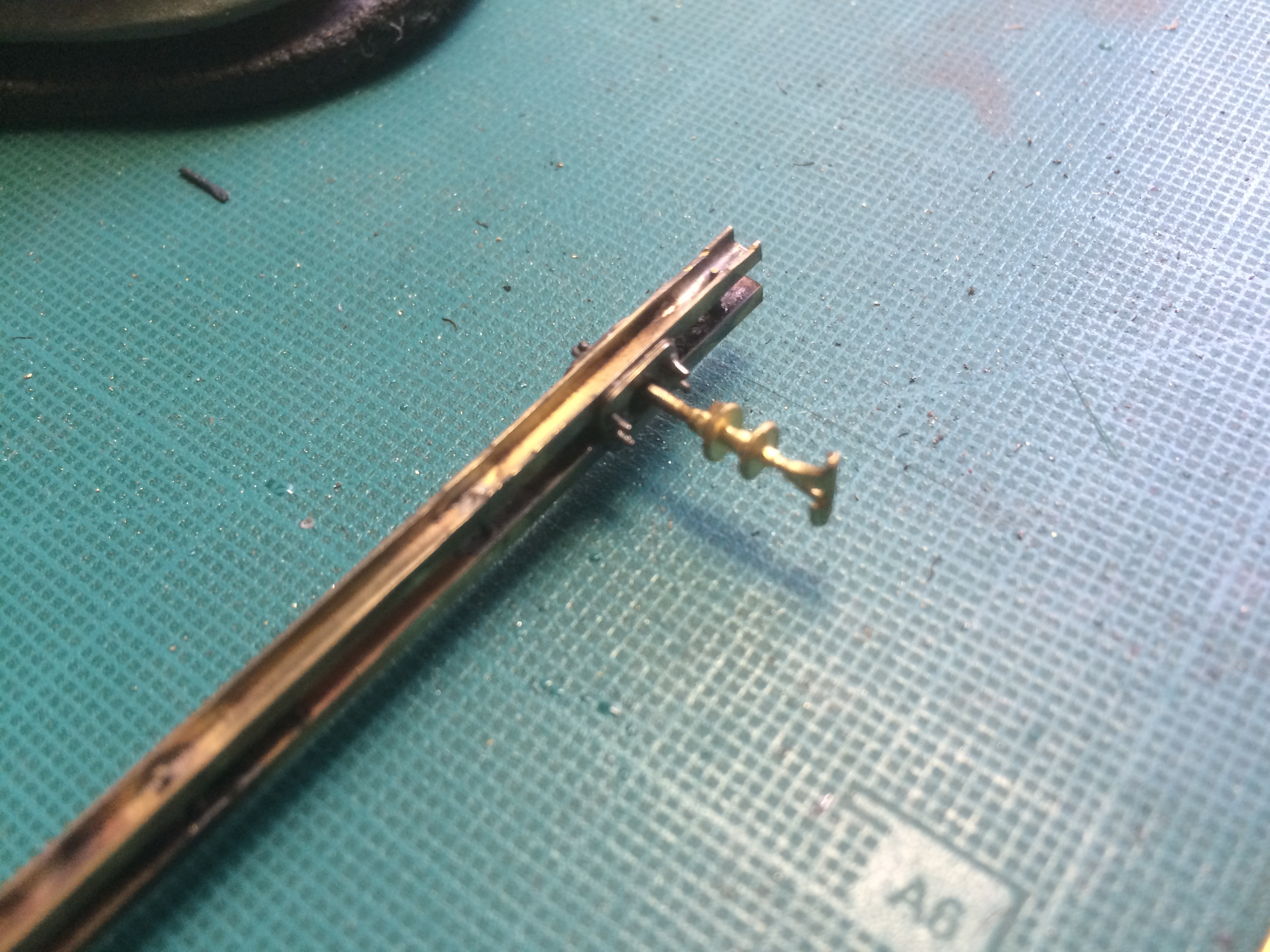

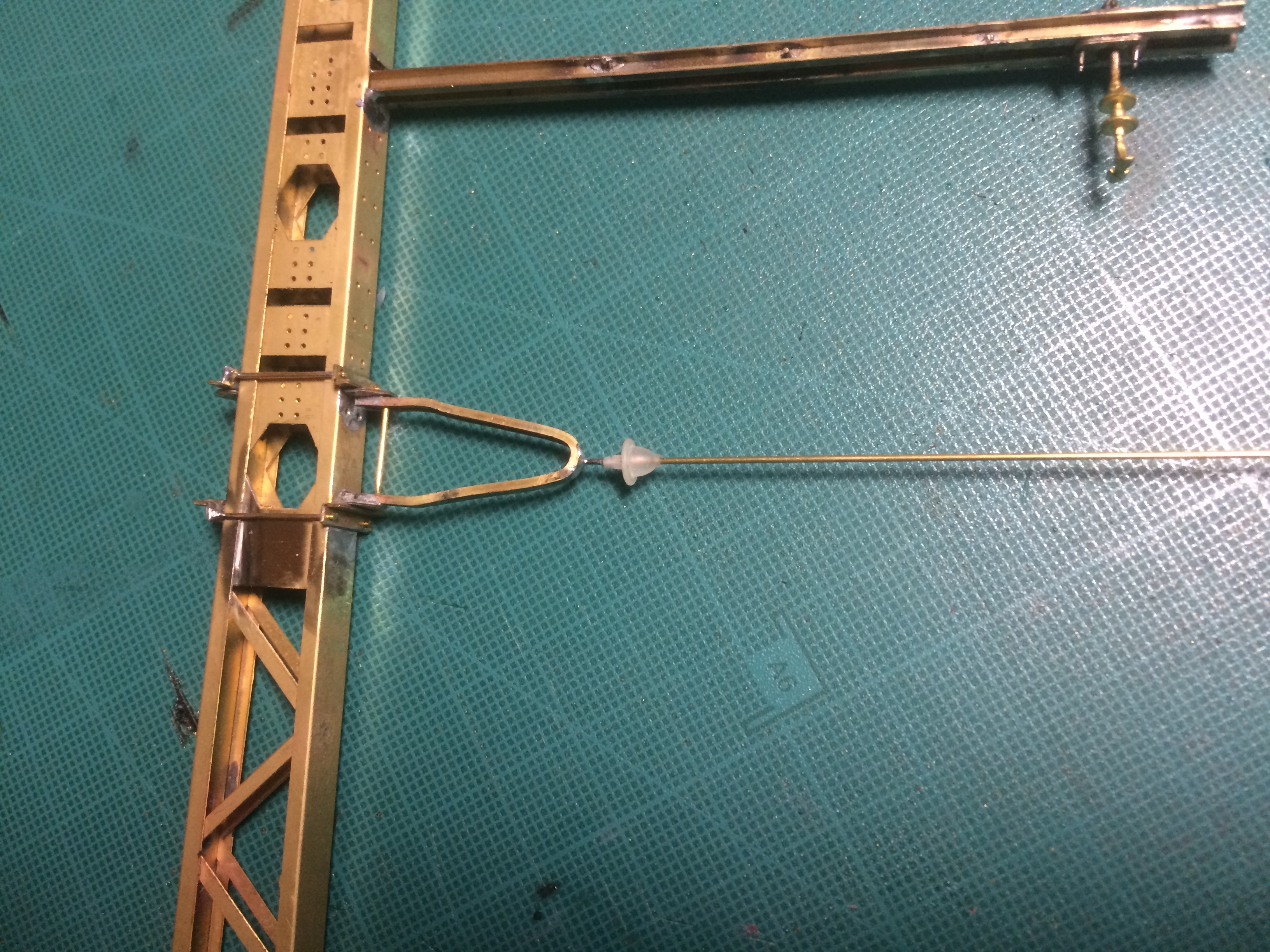

Donc, suite du montage de ce 1er poteau (et ça n'a pas été aussi facile que prévu). ça démarre par la console constituée de 2 cornières U séparées entre elles de 2 mm et solidaires au niveau de 4 tiges qu'il faut placer (perçage des cornières) et souder.
Cet espacement de 2 mm est important. L'attache de l'isolateur de la console supérieure se fabrique avec 2 petites platines de laiton à souder au dessus et au dessous de la console et reliées entre elles par 4 petites tiges à glisser dans les trous des 2 platines. Impossible de placer ces tiges si l'espacement ne respecte pas les 2 mm.
L'isolateur est une pièce de fonderie à glisser et à souder aux 2 platines. A son extrémité supérieure, se trouve l'attache du hauban.
La console une fois assemblée en enfilée dans le mat, soudée et consolidée avec les plats, équerres et tiges (comme la console inférieure).
C'est à ce stade que je me suis un peu écarté du modèle ...
- en utilisant un isolateur de ma petite collection perso gravé en 3D et que j'ai glissé dans l'antibalançant soudé sur la console inférieure. (uniformité avec les autres poteaux sur le module existant),
- en glissant sur le hauban une plaque de fixation et un tendeur.
Si l'aspect final est trop lourd, je n'aurai aucune difficulté à retirer ces 3 petites pièces d'accastillage.
J'arrête là pour aujourd'hui.

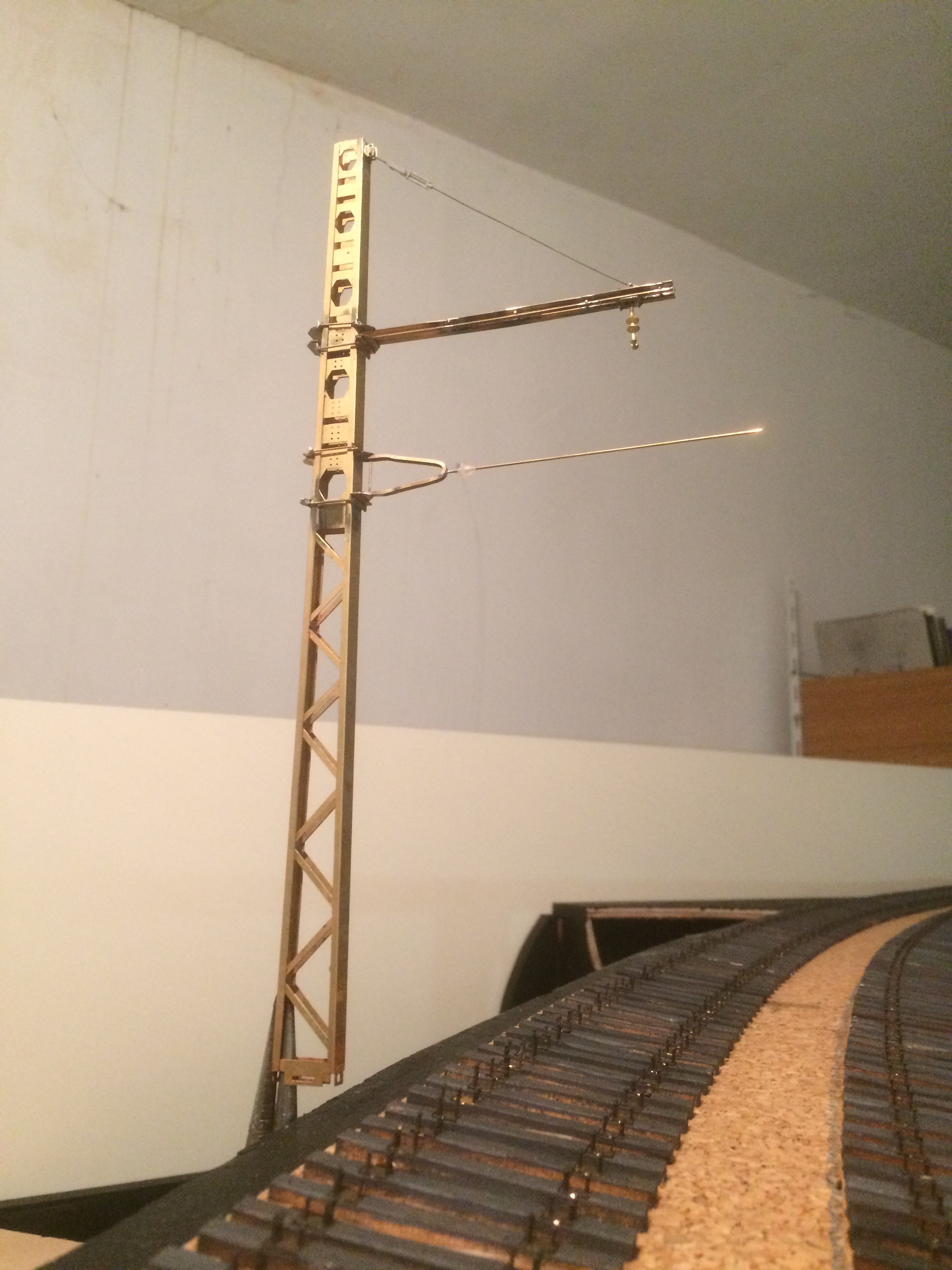

Ce poteau caténaire est impressionnant pas sa présence, sa hauteur surprend. Mis grossièrement en position sur le module, il en impose ! ;)
Je m'occuperai plus tard de l'antibalançant (compression ou traction). Pour le moment, j'ai les 5 autres à monter en espérant éviter les pièges dans lesquels je suis tombé pour ce premier exemplaire (fabrication de la console supérieure et parallélisme des équerres d'attaches surtout)...

Je reviens sur la remarque de Double Dabeg concernant l'absence de rivet.
C'est une modification assez simple que pourrait proposer Roger Pichon puisque les 2 U (avant et arrière) sont issus de la planche de photodécoupe. Il lui suffirait de dessiner en 1/2 gravure les empreintes (face interne). A chacun si il le désire de les repousser avant de mettre les pièces en forme.
De même, je pense que les traits de pliage en 1/2 gravure sur les 2 languettes du treillis destinées à caler la console supérieure seraient aussi bienvenu.
