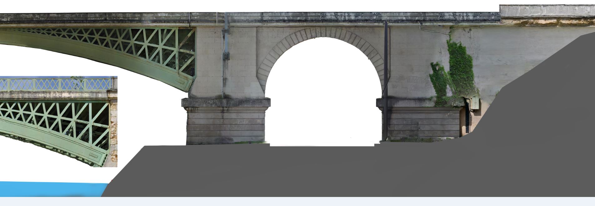

élévation (doc perso) de la rive coté centre-ville

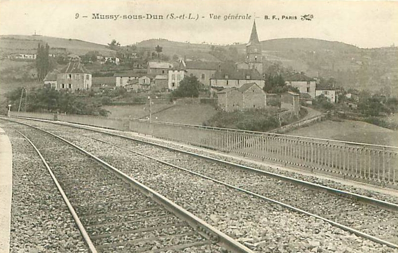

Mon soucis c'est que j'aimerai savoir comment se présente la surface de roulement. Pensez vous qu'elle corresponde à l'exemple de cette carte postale ?

15 Juin 2017, 17:13
Je le pense. La corniche en béton sur les vues en élévation me fait pencher pour une cuvette à ballast.

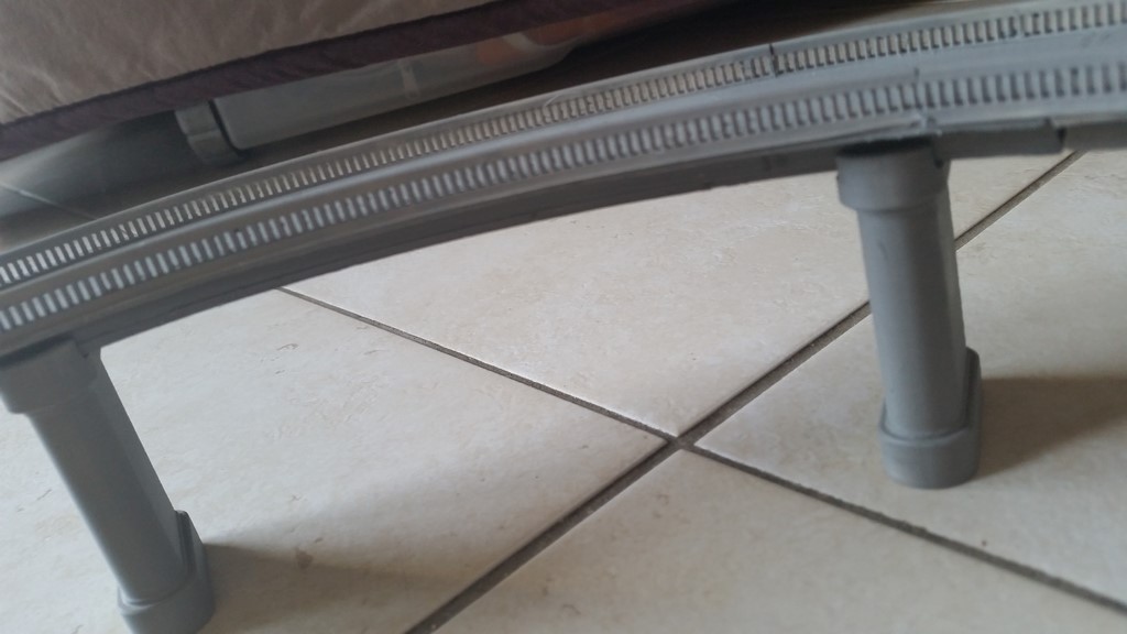

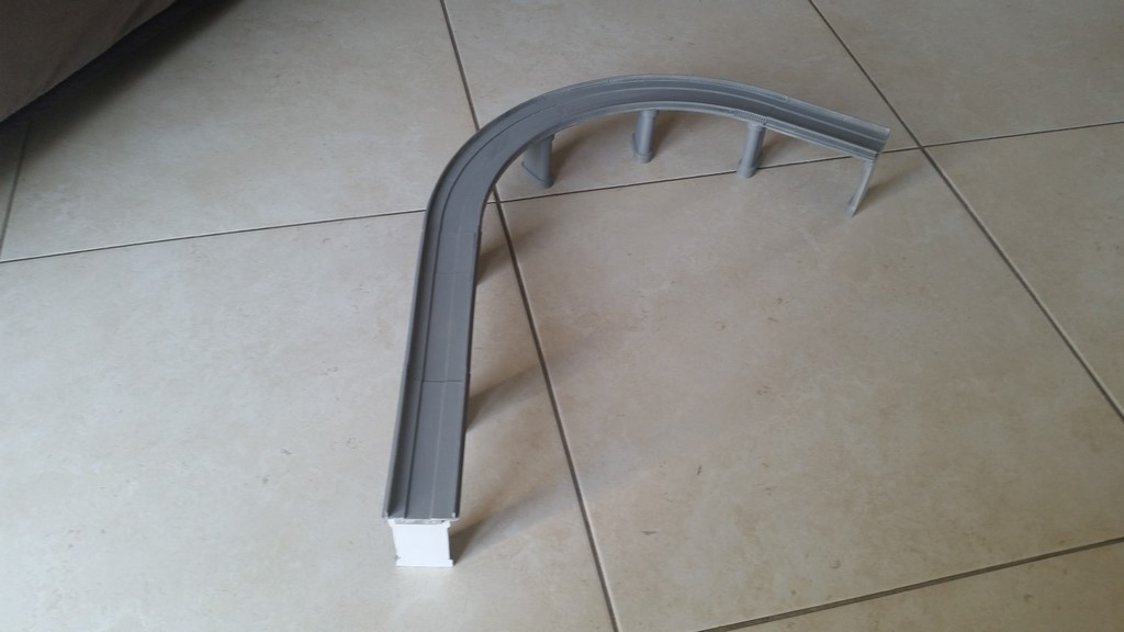

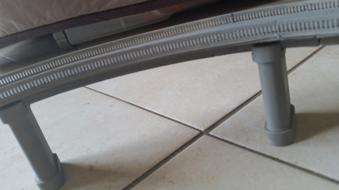

viaduc a écrit:Je compte réaliser les maçonneries en plâtre résine et les arches métalliques en plastique par impression 3d.
Il me semble qu'il serait plus simple de tout sortir en impression 3D.
Je viens de finir un viaduc, plus simple que le tien, entièrement en 3D.
Le taux de remplissage utilisé est de 20%, ce qui permets de gagner en temps d'impression et en matière.
Le viaduc complet (1m au 1/160ème) va venir remplacer un vieil élément de mon réseau qui avait 40 ans et avait un peu souffert:

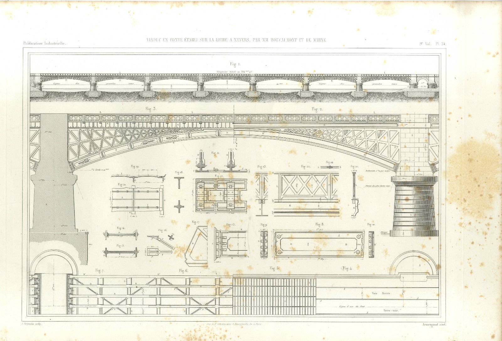

Je préfère réaliser les pieds en plâtre coulé dans un moule réalisé en impression 3D car cela permet d'avoir la possibilité d'affiner les détails comme le jointoiement des pierres vu la faible épaisseur des parements cela sera plus net. J'ai déjà réalisé un test de cette méthode.
Le poids des piliers en plâtre devrait me permettre de maintenir le tablier du pont en métal ou bois ; la structure métallique réalisée en PLA n'est à priori que décorative vue que la portée est de 42 m /50 cm en Ho le plastique risque de ne pas supporter une loco en circulation comme dans la réalité.
Pour ce qui est de la "cuvette à ballast" cela me semblerait logique mais existe t'il des viaducs avec des rails sur remblai ?
je joins le document qui me sert de base de plan si cela peut confirmer la "cuvette à ballast".
