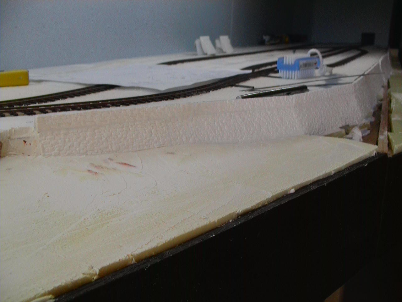

Quand je fais une mychpap pour le décor, je le fais à base de plâtre et de colle à bois (et la caravane passe).
En final, cela fait du plâtre un peu plus souple.

J'ai fait cela sur le module Ferjac, qui a déjà été à de nombreuses expositions. Il n'y a pas une fissure.
Bien sûr, ce module était à base de plâtre et colle à bois AVEC des boîtes d'oeufs déchiquetées (copyright Pélican). Encore merci André! :mrgreen: :yin

Je m'embete plus a en trouver. Du platre de Paris de bonne qualité suffit a mon bonheur. J'ai moulé ainsi la jetée de ma gare.
