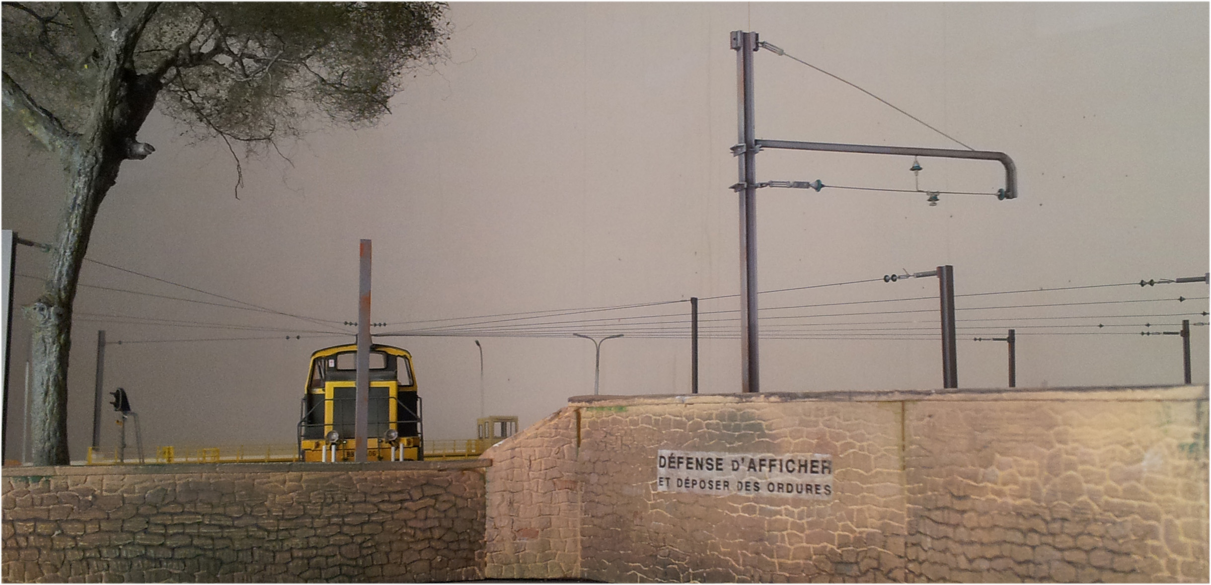

En face, il existe quelques pro's très à l'aise avec l'exercice : Nesty, X2425.
Je m'y suis essayé pour un simple mur (en DEPRON)
(pas droit :mrgreen: )
- mouchoir en papier (multi-feuilles), scotché sur une feuille de papier A4,
- impression classique (imprimante LASER du boulot) de l'ensemble, - à priori possible en jet d'encre.
- récupération de la feuille superficielle du mouchoir imprimé
- collage sur le support par marouflage.
