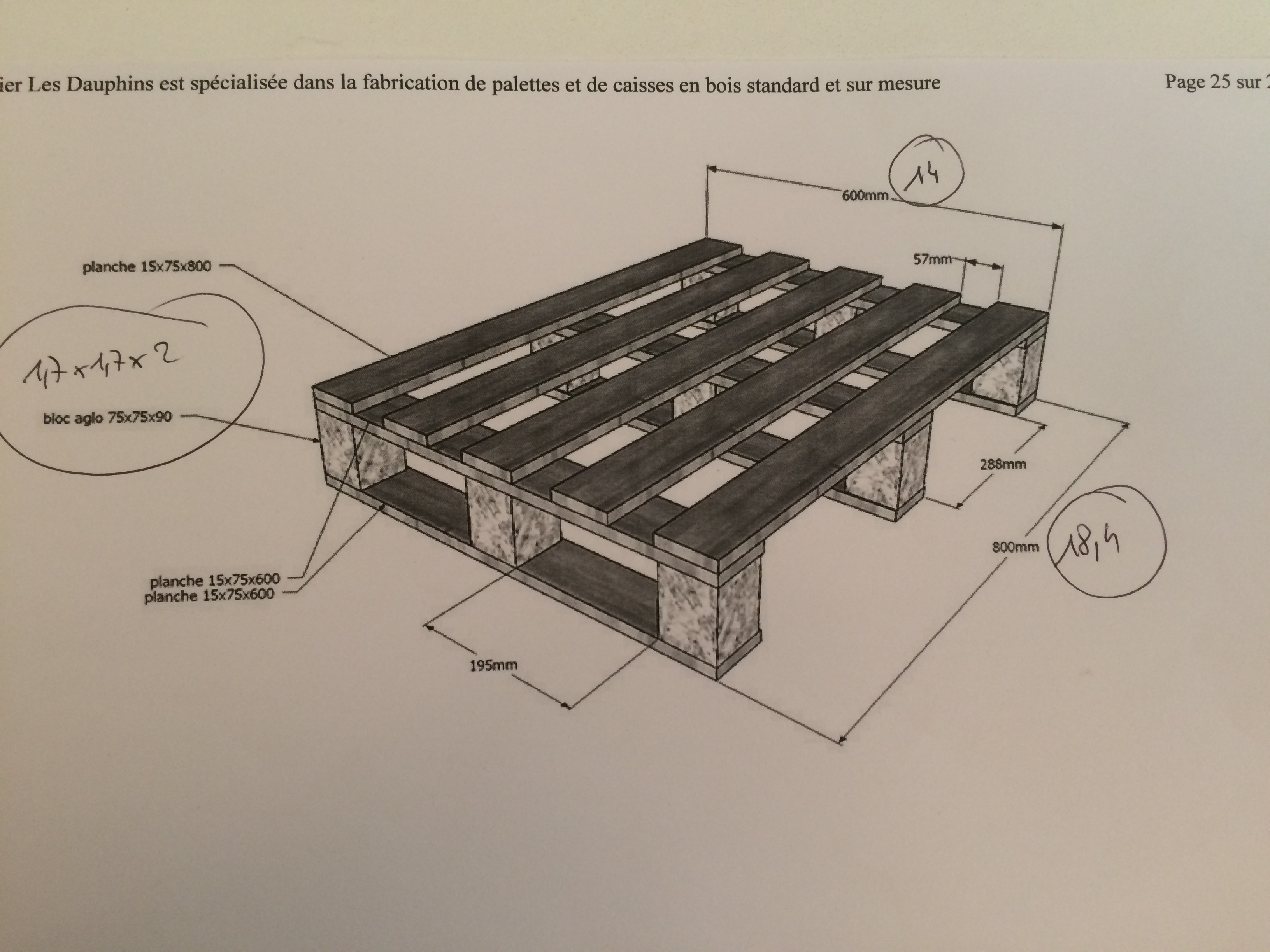

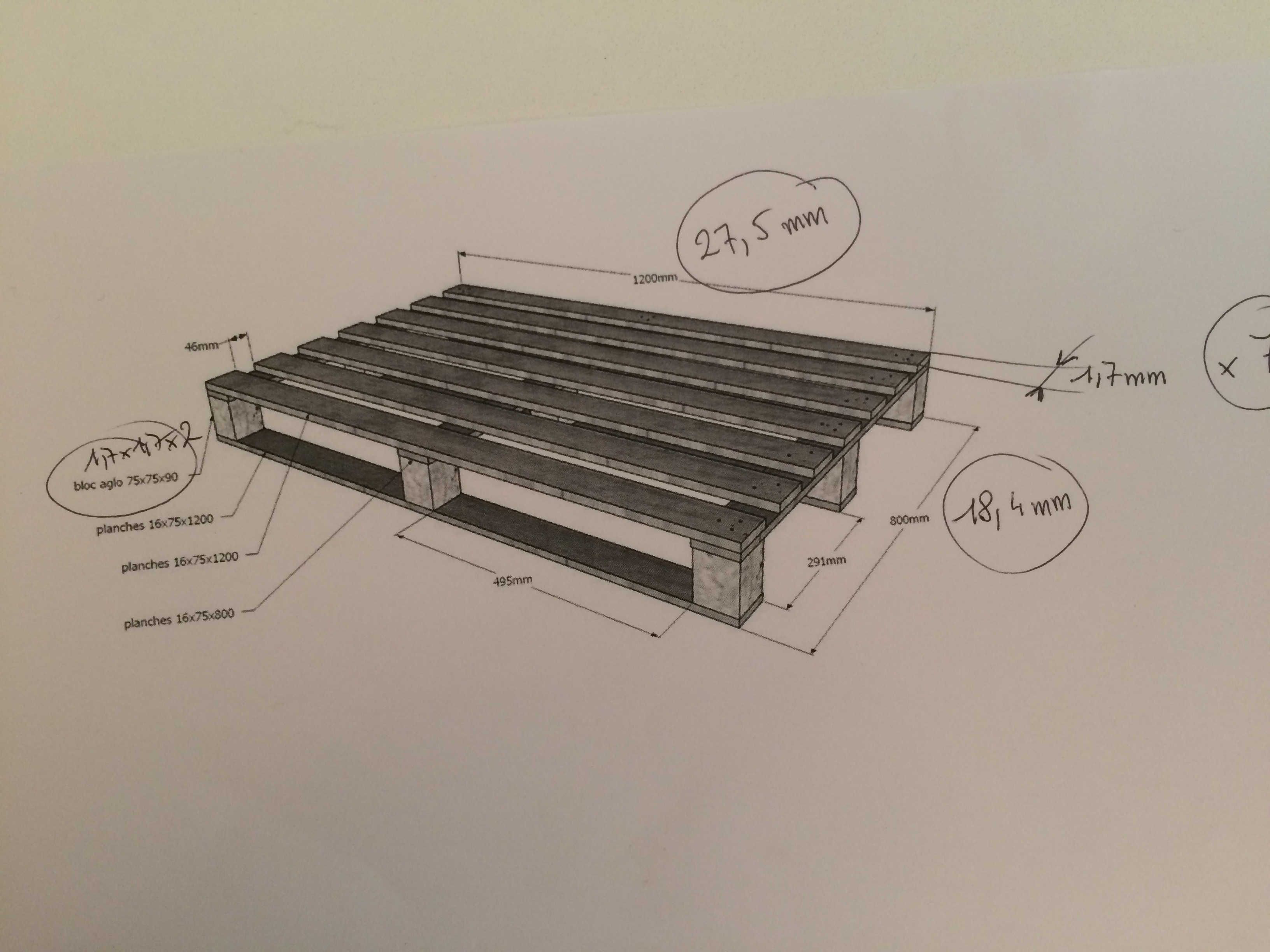

Voilà des objets ultra courants. Petit parcours sur le web, finalement il existe de multiples modèles avec des dimensions très standardisées.
J'ai porté mon dévolu sur 2 types :
- un modèle simple assez courant...
...et un modèle plus grand et renforcé.

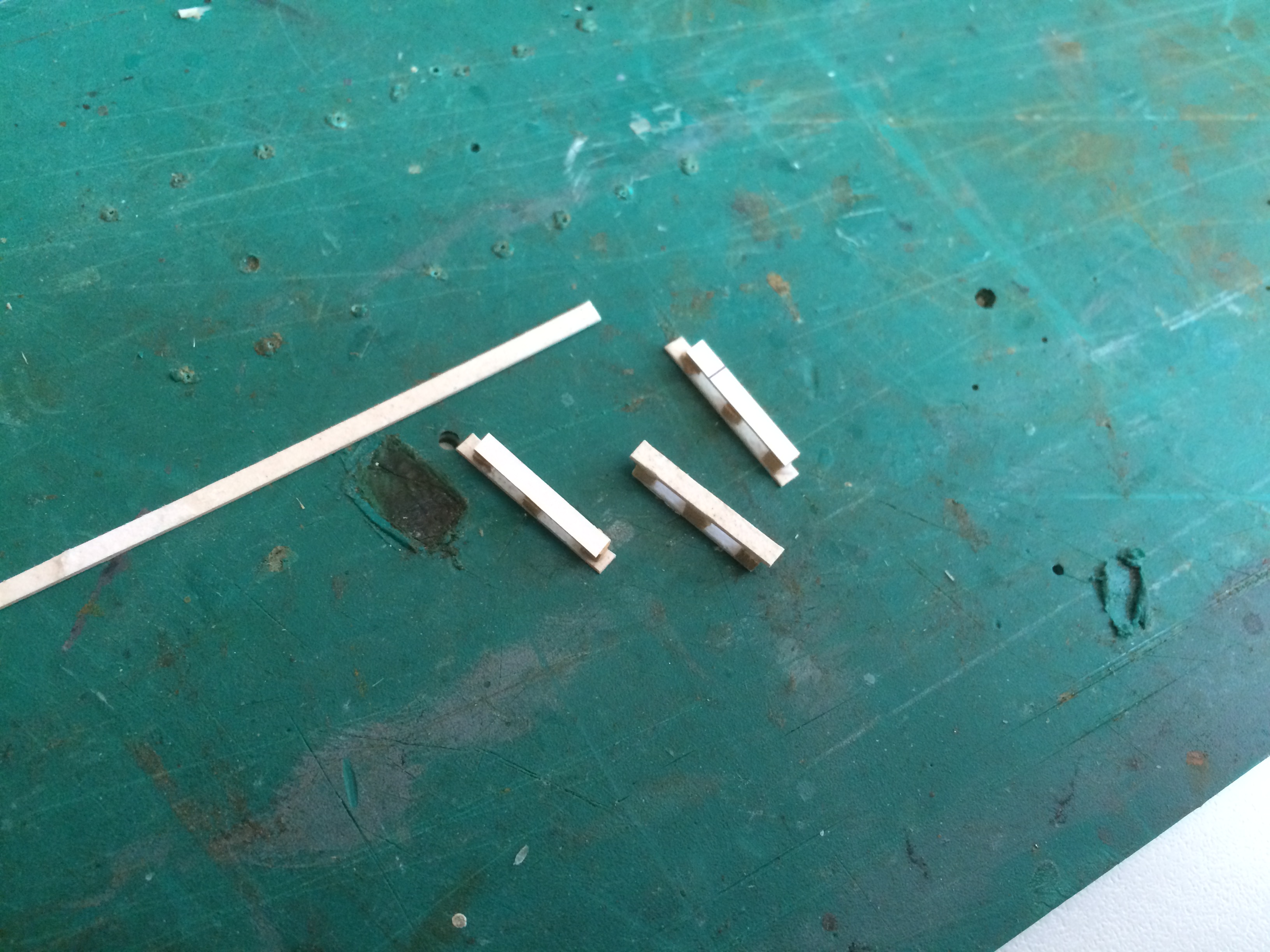

Les dimensions ramenées au 1/43 sont assez simples : il me faut des baguettes 2x2 pour les plots et un carton (pour les planches) découpé en bandes en 2 mm.
Petite erreur, j'ai choisi pour les plots au début du balsa que j'avais sous la main. Il a tendance à se fendre trop facilement. J'ai finalement opté pour un autre bois (essence ?) plus résistant.
Rien de transcendant, il suffit d'assembler en respectant les originaux.

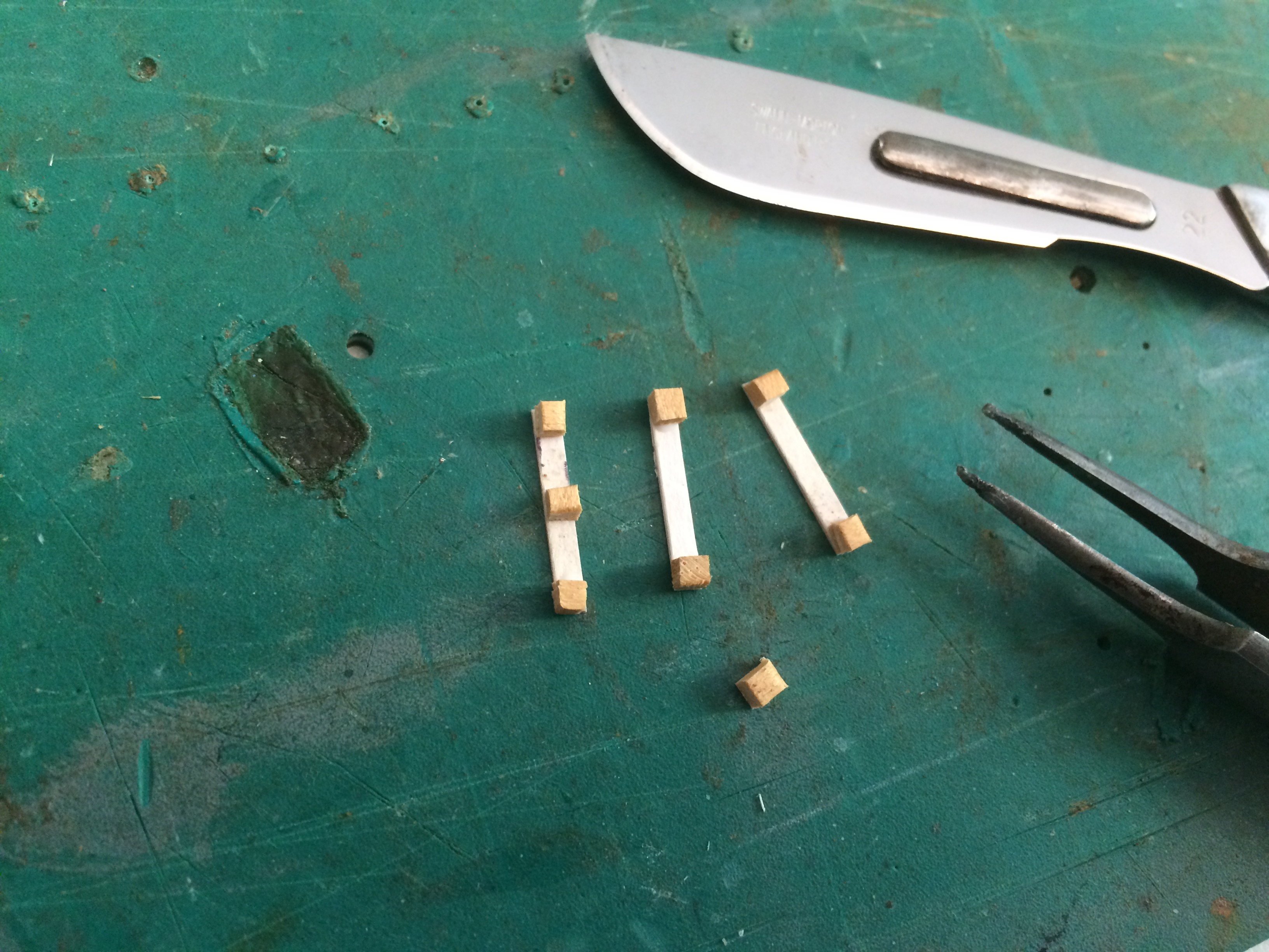

D'abord couper 9 petits cubes approximativement 2x2x2 et les réunir par 3 sur une première latte en carton.
Une 2ème latte est collée de l'autre côté pour prendre les plots en sandwich....
C'est beaucoup plus simple de couper le carton au plus juste après que tout soit bien collé sinon on se prend la tête !

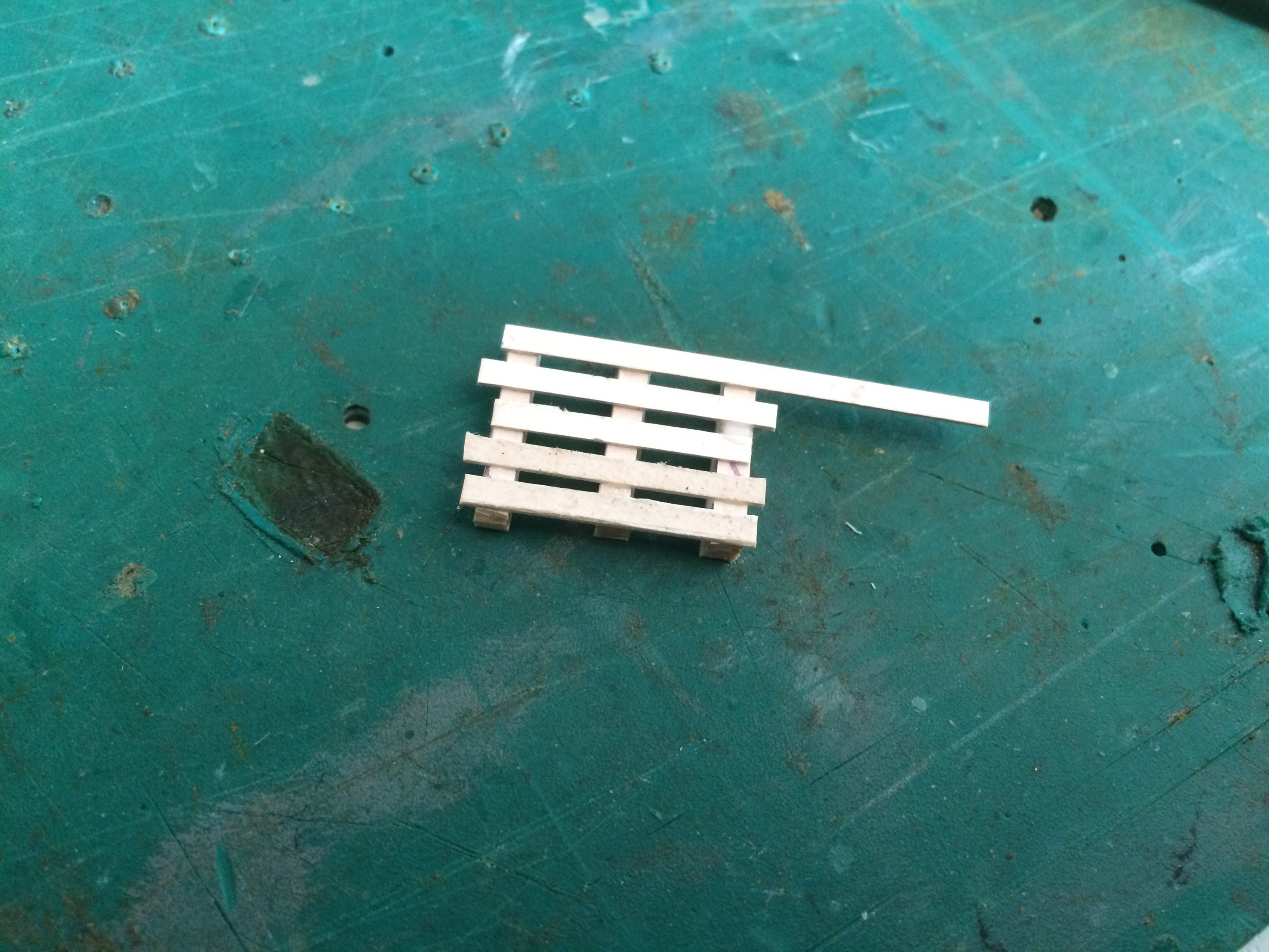

Cette 1ère étape terminée, il faut poser les planches qui supportent la charge. Même travail. Je préférère laisser la 1ère beaucoup plus longue pour faciliter la manipulation et l'ajustage (à l'œil)

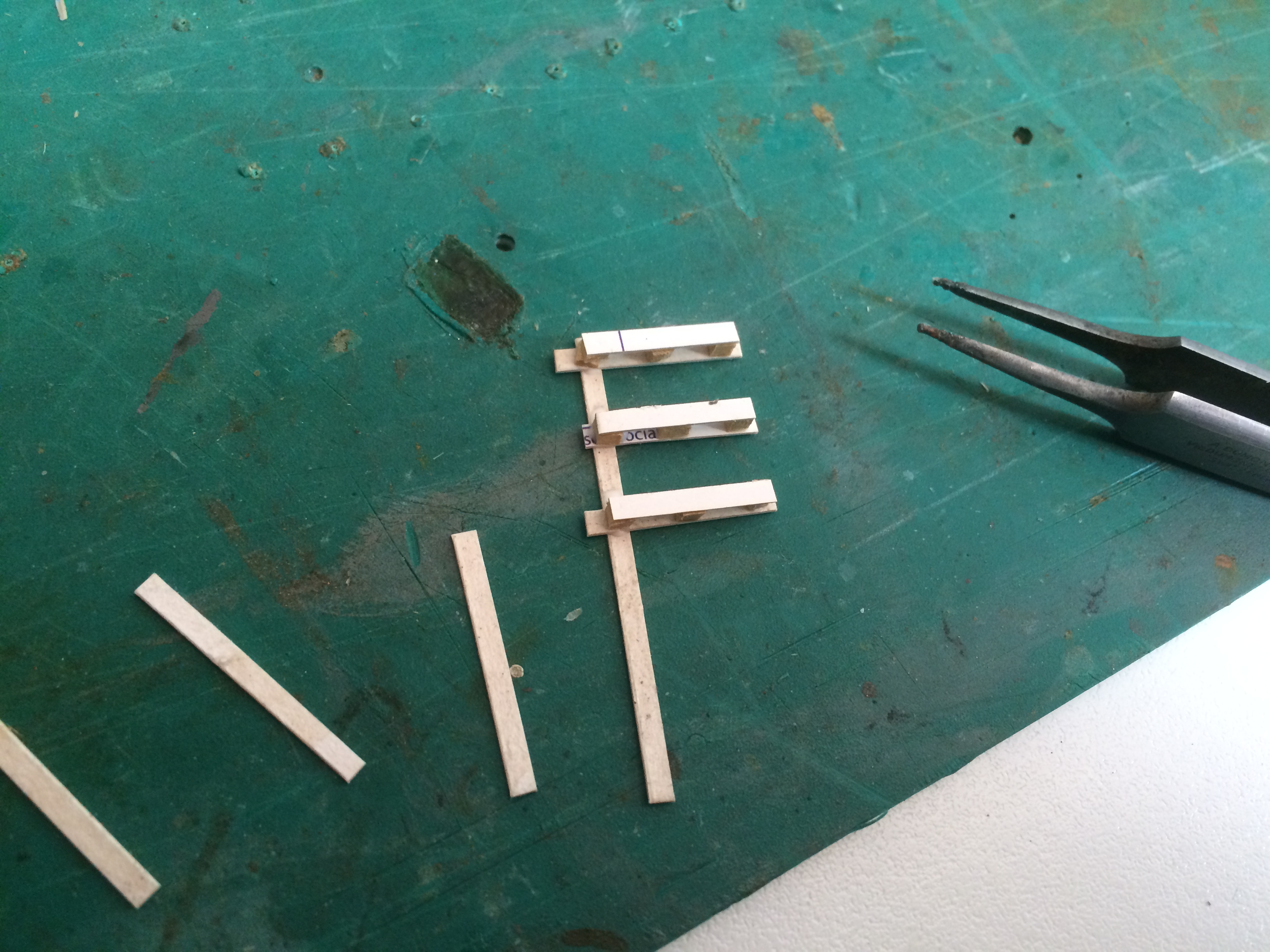

... suite (après une gorgée de café)

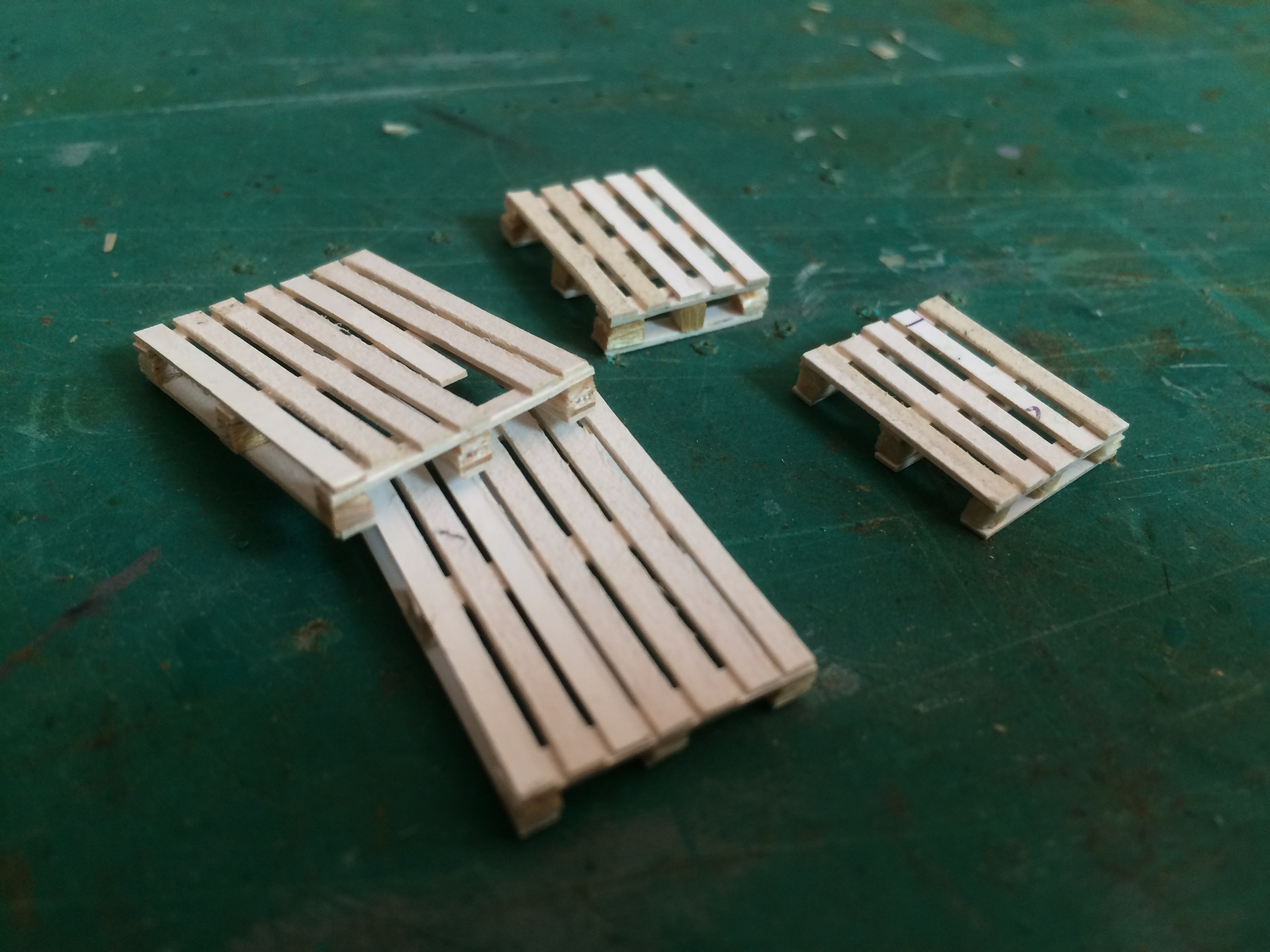

Les autres petites "planches" (toujours découpées dans les bandes de carton de 2 mm) sont collées. Elles sont au nombre de 5 pour la palette la plus simple et au nombre de 7 pour la plus grande.
Après séchage, tout ce qui dépasse est coupé et le tour est joué.

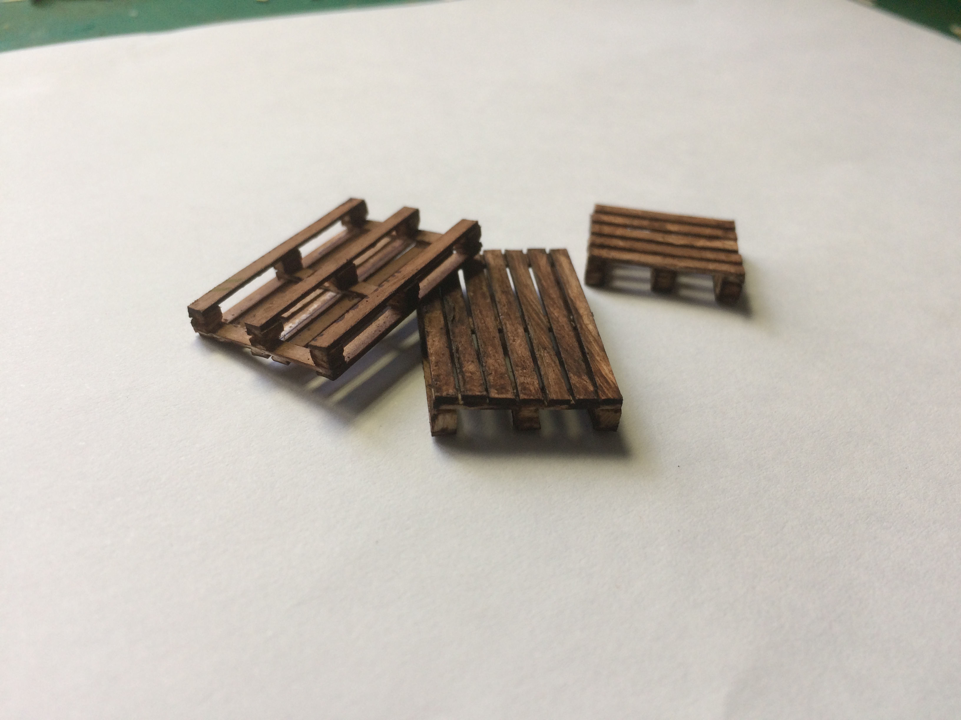

Un peu de patine (ici LIBERON) mais je pense que je vais les éclaircir ce soir et vous possédez maintenant pour quelques centimes de dépense un objet de chantier qui sera très utile pour habiller un peu votre dépôt.
Bon, je suis d'accord ce n'est pas du grand modélisme. C'est marrant à faire, pas si rapide que ça (25 mn/palette en ce qui me concerne...) , on se prend un peu la tête avec le bois qui se fendille, la colle etc mais ça change.
Je suis bien content de ne plus faire de H0 car ça doit piquer un peu les yeux à cette échelle.
Certains artisans ont surement cela à leur catalogue mais j'ai eu la flemme de chercher.
Voili, voilou !

Belles palettes :cool:
J'aurais plutôt fait une patine grisâtre
Cette couleur bois marron: jamais vu dans la vraie vie....

... moi non plus ! :mdr: :mdr:
C'est pour cela que j'ai écrit que je vais reprendre leur teinte ce soir en les éclaircissant avec un ocre

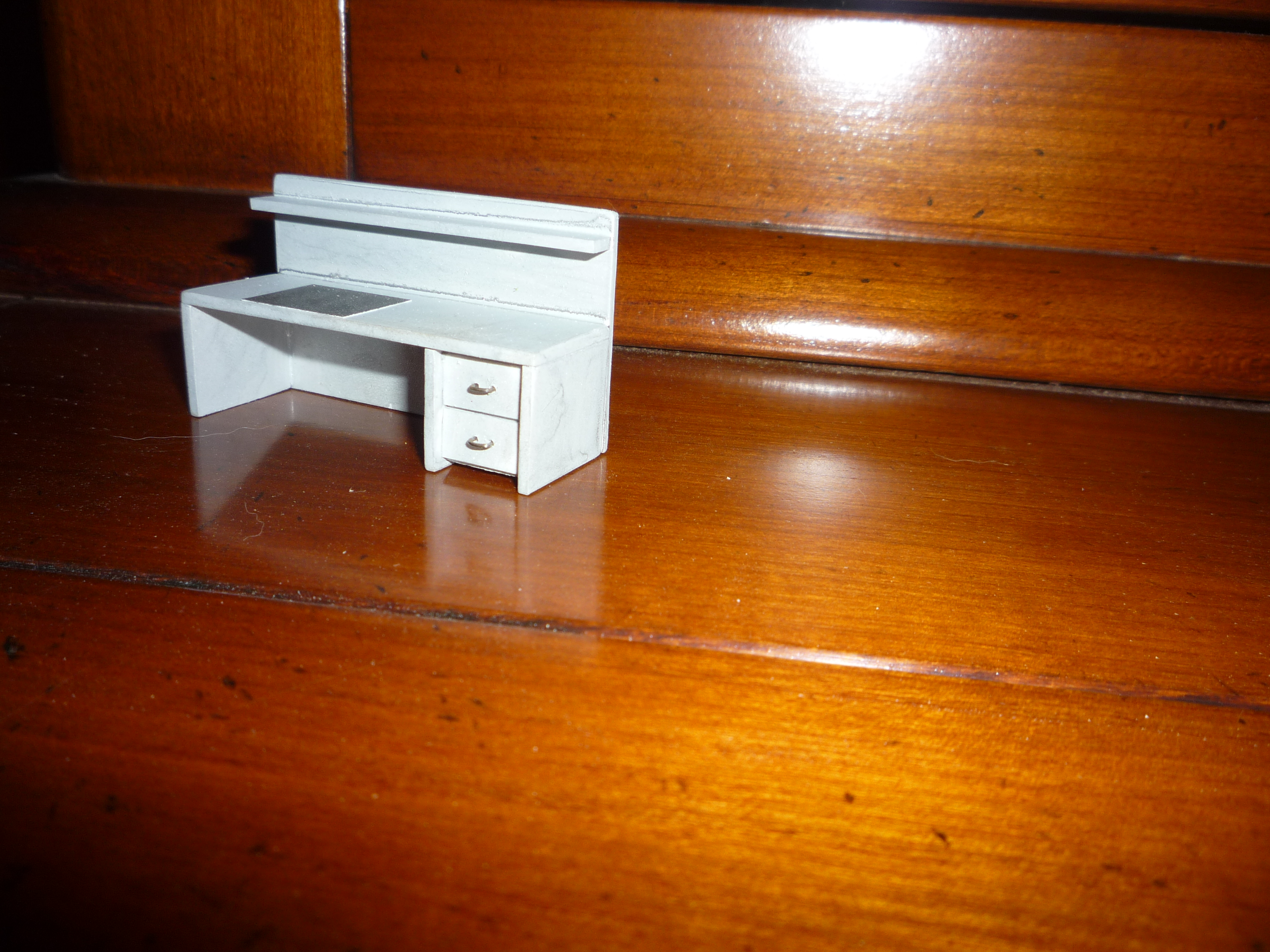

Bonsoir François,
pour la couleur, il existe aussi des palettes bleues, mais je ne me rappelle pas leur utilisation.. :?:
par contre, on peut ouvrir le débat sur "le grand modélisme" :mdr:
ce n'est peut-être pas du grand modelisme, mais ce sont les détails qui apportent un "plus".
je viens de réaliser un bureau à la même échelle, et je me suis amusé aussi ;)
reste à faire le complément : téléphone, etc.....

Comme j'aime bien dormir mon hon :dodo: j'ai fait une petite recherche pour la couleur des palettes
Ça dépend de la société qui les fabrique
CHEP : bleu
PRS : vert
IPP-logipal : brun
LPR : rouge
Voili voilou :vieux:

J'ai tout de même l'impression que l’immense majorité est en bois brut assez clair.
Merci pour ces infos.
cc6532+891 a écrit:je viens de réaliser un bureau à la même échelle, et je me suis amusé aussi ;)
Très sympa ce petit bureau. :applause: :applause:
Je trouve qu'il faut beaucoup de courage pour se lancer dans la confection des éléments de décor pratiquement invisibles (aménagements intérieurs etc...)

La couleur ne vient pas du fabricant, mais des sociétés de location.
Il me semble que les palettes rouges ( lpr) sont passées sous le giron des bleues ( chep) il y a quelques années.
La grande majorité des palettes sont simplement couleur bois.

Petit truc remarqué au passage,
Les palettes "petit modèle" sont faites pour se gerber par 2 sur les palettes "grand modèle". La longueur des premières faisant la largeur des secondes, leurs largeur étant la moitié de la longueur des grandes.
C'est dingue !!! :mdr:
