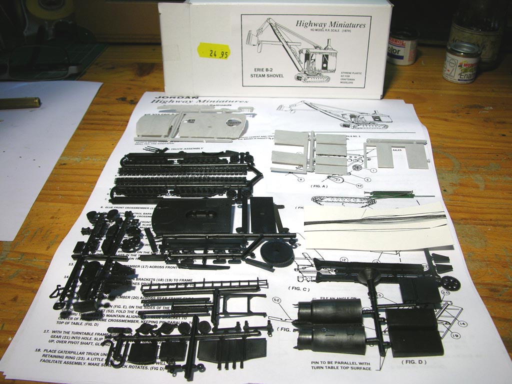

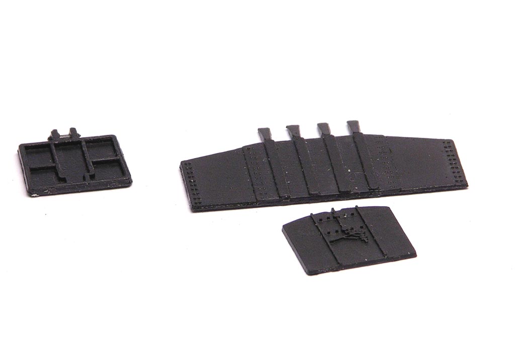

Déballage
Plusieurs grappes sont présentes dans la boite, la gravure est fines.
Le plan de montage me semble assez clair mais en anglais, c’est le moment de réviser. Il y a les dessins pour ceux qui ne comprennent pas la langue de Schaekespeer

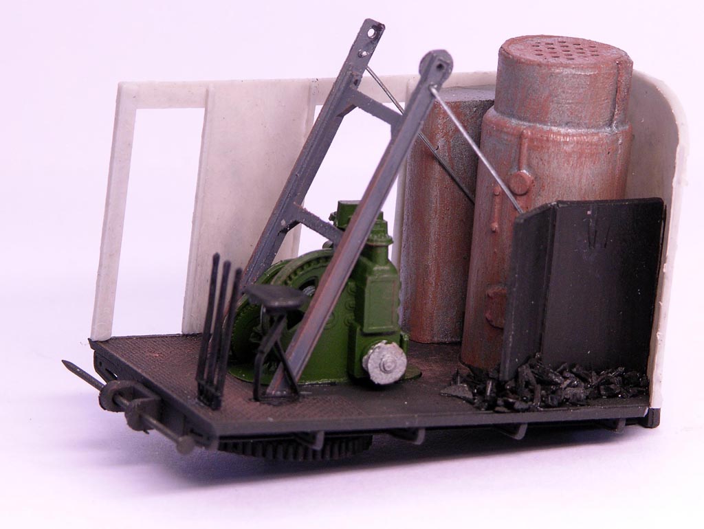

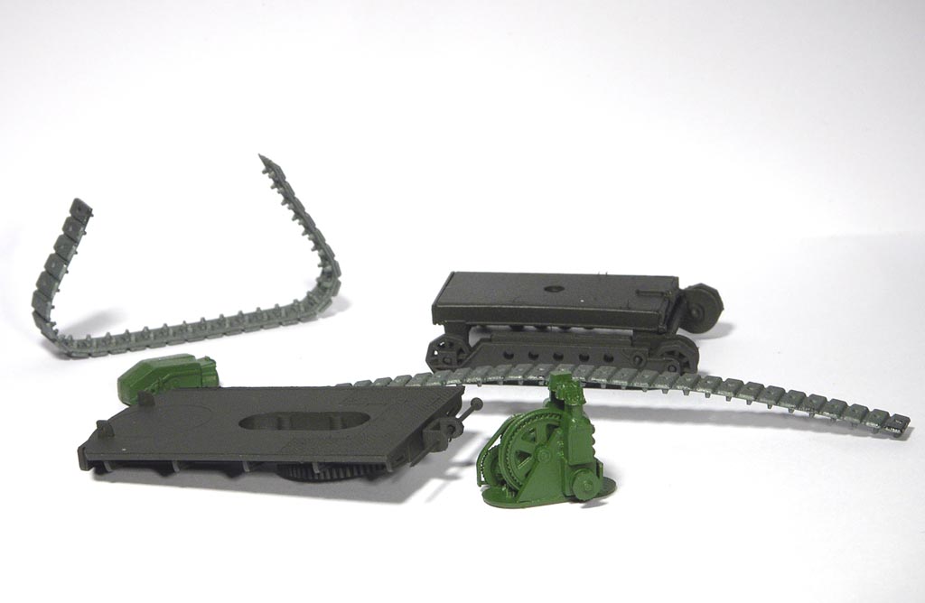

Début du montage, pas de difficultés majeures. J’avais de la peinture à faire, j’en ai profité pour passer un coup de noir chaudière sur le châssis. Pour la partie mécanique j’ai pris un vert. Les chenilles couleur acier.

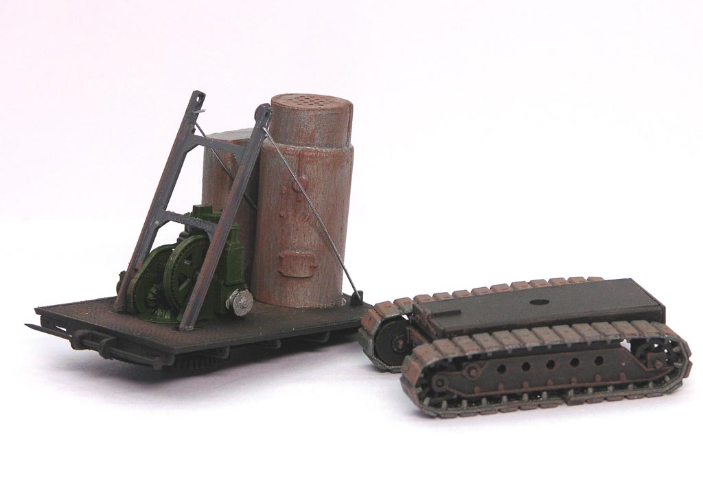

Le montage avance, première patine, un peut de rouille appliquée par ci par là
Et un peut de charbon pour la chaudière

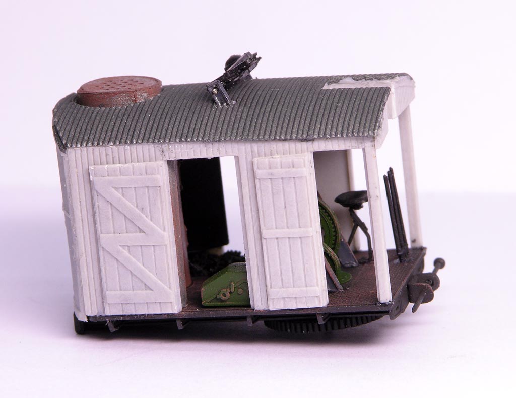

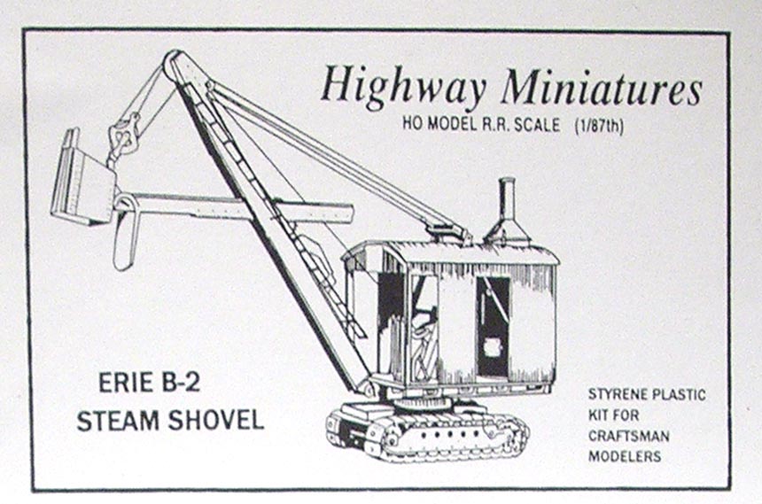

Pour en revenir à cette grue il s'agit d'une excavatrice actionnée par une machine à vapeur et produite à partir de 1915 jusque dans le milieu des années vingt
Le model: ERIE TYPE B-2 STEAM SHOVEL, je suppose que ERIE doit être la marques.

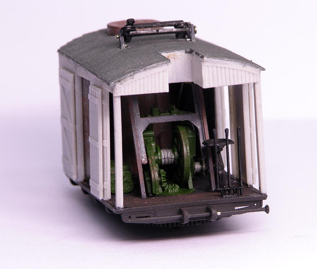

Le styrène est très malléable et comme les pièces sont très fines l’ensemble est vite bancal. Il faut bien vérifier la perpendicularité des façades au risque d’avoir des surprises.
Les portes une fois colées, on gagne un peut en rigidité.
J’ai peint le toit en « gunmétal HB53 » avant la pose, la patine se fera par la suite.

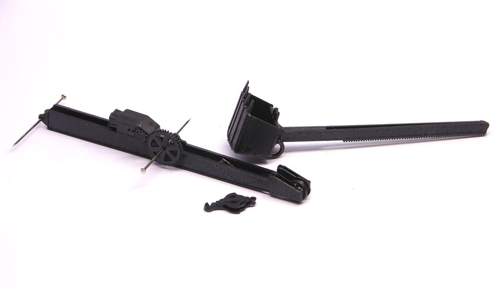

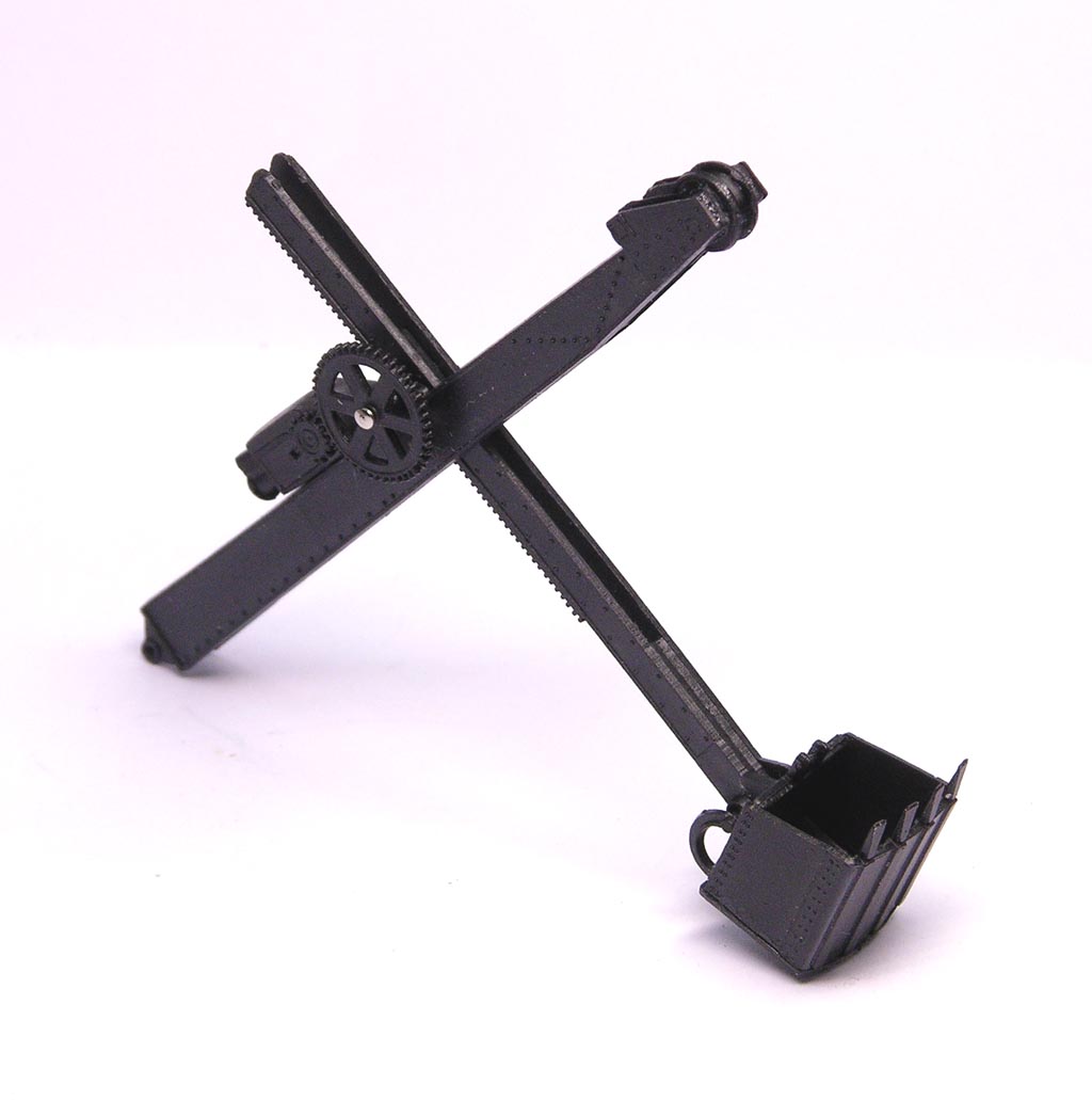

Les mêmes techniques sont utilisées que pour un montage laiton. Il faut mettre en forme le godet en l’arrondissant coté griffes et rabattre les flancs, c’est moins évident qu’en laiton car le plastique à tendance à reprendre ça position initiale.

L’assemblage des bras ne pose pas de problèmes majeurs, j’ai choisi de présenter le godet fermé, les deux positions sont possibles et l’on peut même laisser cette pièce mobile, mais cela me semble fragile et de plus le godet ne serait pas assez rigide.
L'assemblage après un bon séchage.
