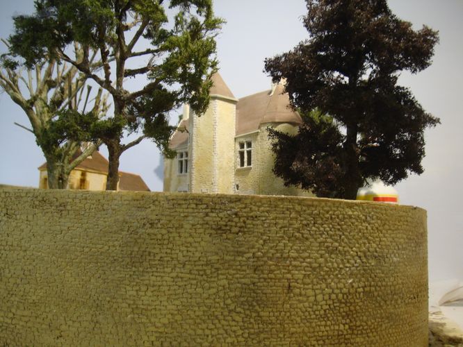

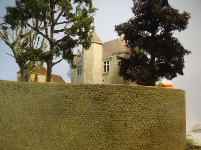

Je voulais un mur d'allure médiévale pour accompagner le château que j'ai acheté chez Gazel à Railexpo.

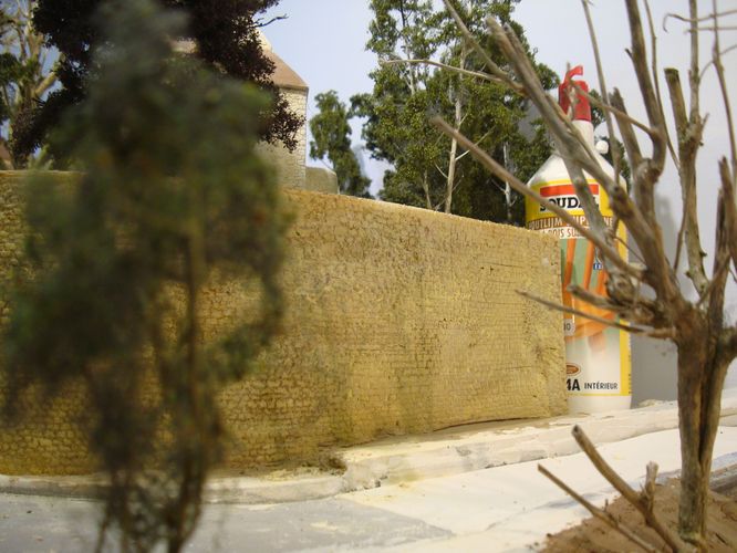

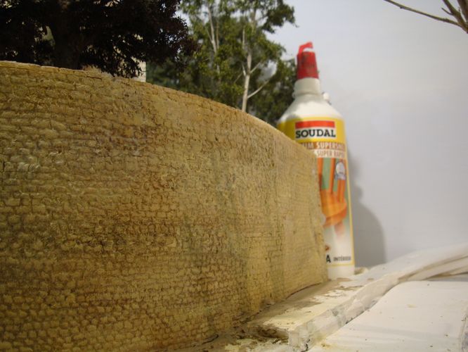

J'ai essayé plusieurs produits du commerce sans satisfaction. En général c'était trop régulier, trop "clean" par rapport à l'idée que je m'en faisais et aux photos trouvées sur Internet. Alors j'ai pris mon courage à deux doigts et un stylet pour graver un morceau de mousse. Finalement c'est allé beaucoup plus vite que je n'aurais pensé: environ 4h pour une plaque de 125 x 15 cm. Le fait que justement je ne voulait pas des pierres trop régulières a facilité la chose.
Pas d'astuce pour la gravure donc. Ensuite j'ai aspegé le mur avec de l'encre modelmates puis enduit avec un mélange de "ni clou nis vis" et de peinture acrylique "jaune d Naple" étalé avec un couteau de peintre. tous ça s'est mélangé plus ou moins aléatoirement. résultat en photo. la bouteille de colle est appelée à être remplacée par une tour médiévale
(faut imaginer)
Pierre bis
