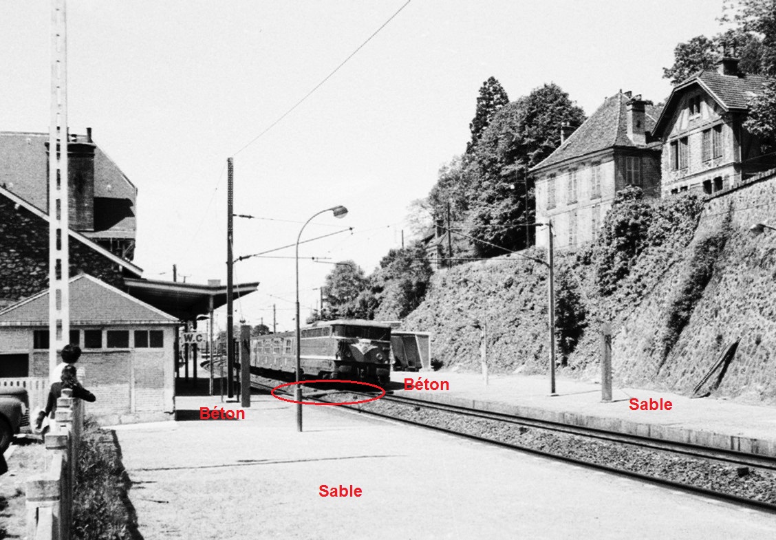

Re: quai
03 Aoû 2014, 18:12
En époque III, un quai bas de 30 cm au dessus du niveau du rail devrait faire l'affaire, avec revêtement sable et béton, béton devant le BV et de part et d'autre du passage planchéié.
