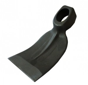

Wot?
ah ben mince alors! quand on voit ceci: une Herminette de sabotage traverses
j'ai du mal a croire que c'est avec cet outil rudimentaire que l'on réalise la totalité des fameuses entailles...
moi je verrai plutôt une grosse machine genre raboteuse grand format qui entaille les 2 cotés simultanément..
et la fameuse herminette pour le sabotage angulaire final:

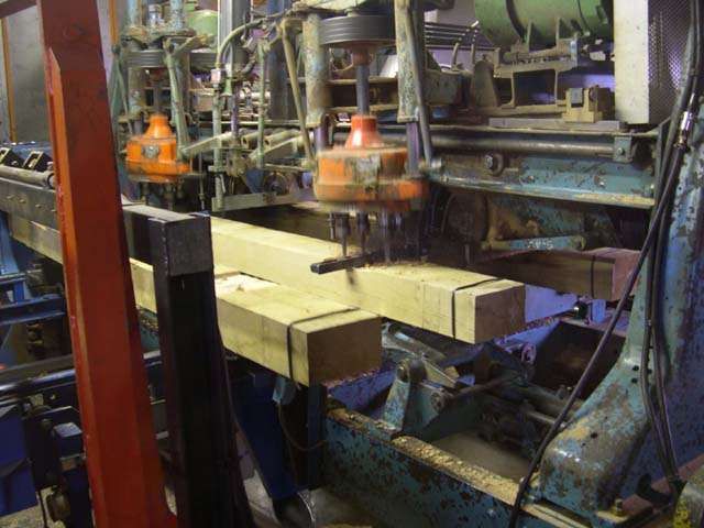

Il y a aussi des herminettes automatiques...

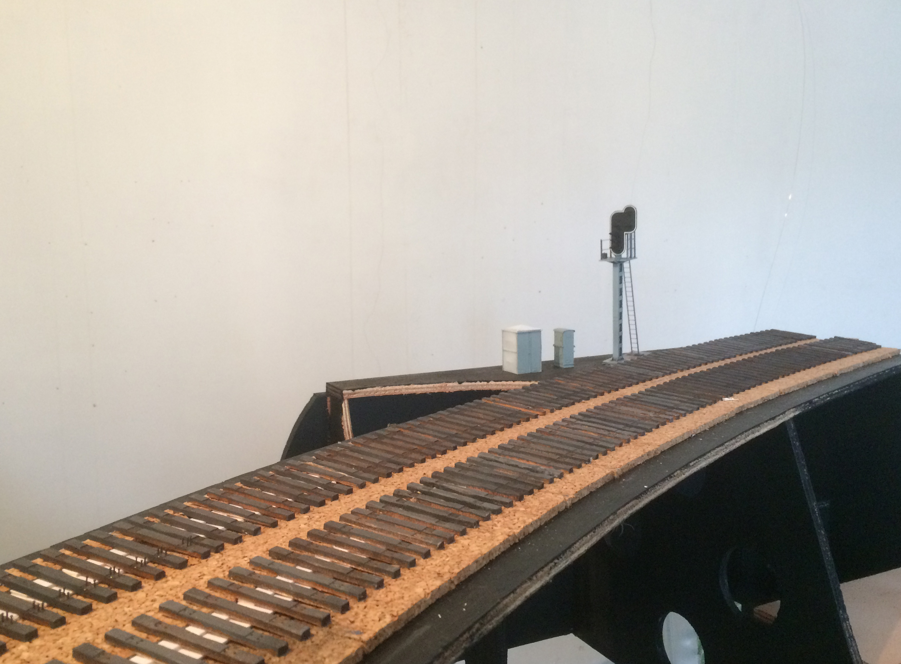

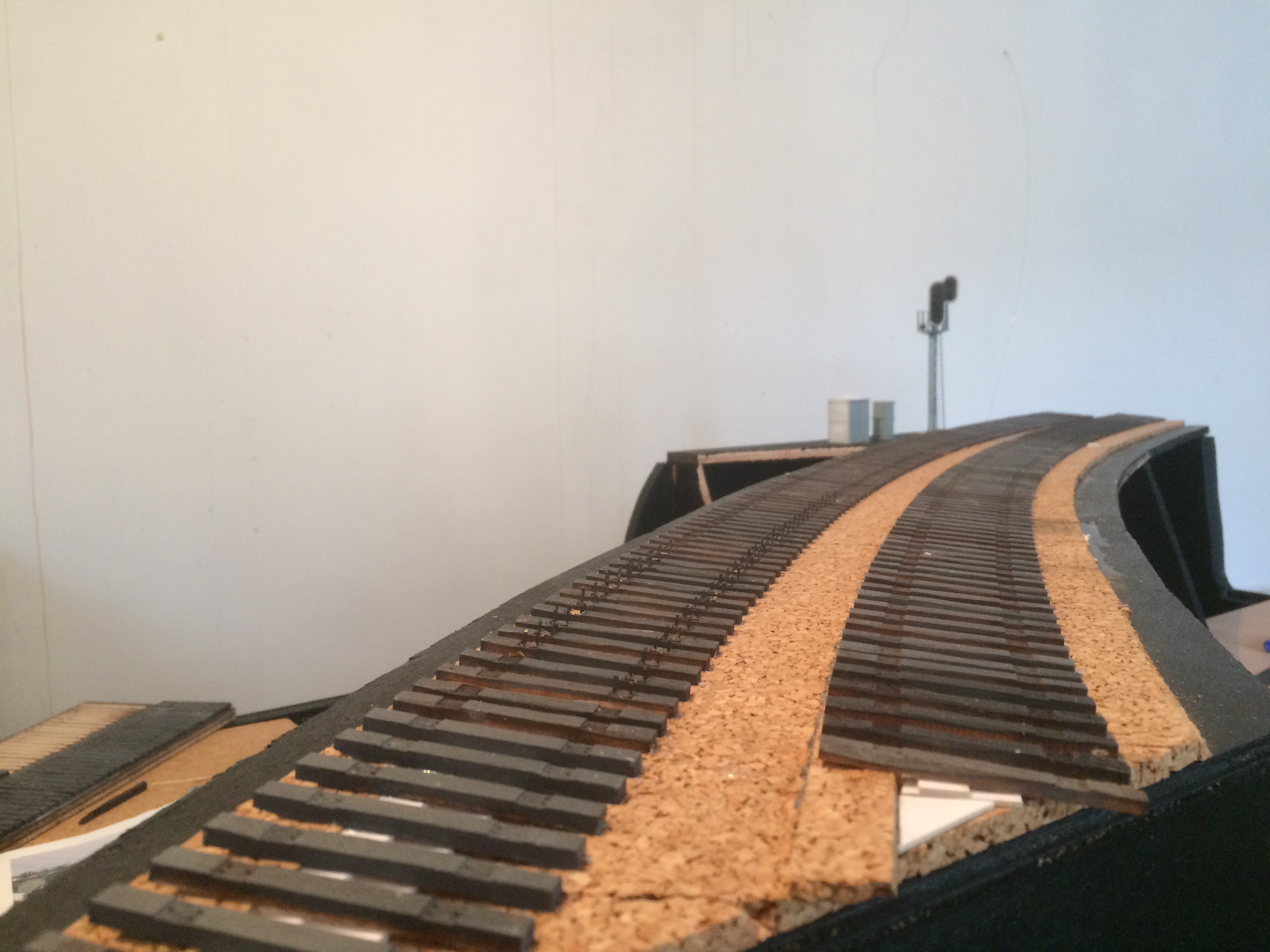

Mes 240 traverses pour selles 3 trous sont posées par coupons de 31 traverses séparées de 7 mm ( "Dîner de cons")
Le dévers est identique sur les 2 voies (en théorie je sais, la voie intérieure "sens pair", devrait avoir un dévers légèrement supérieur - d'ailleurs en réalité est ce fait ? )
Prochaine étape : la pose de toutes les selles et des tirefonds avant de poser le rail.
(je ne sais pas pourquoi, le dévers sur la voie intérieure apparait très (trop) prononcé sur la photo. En réalité, ce n'est pas aussi excessif)

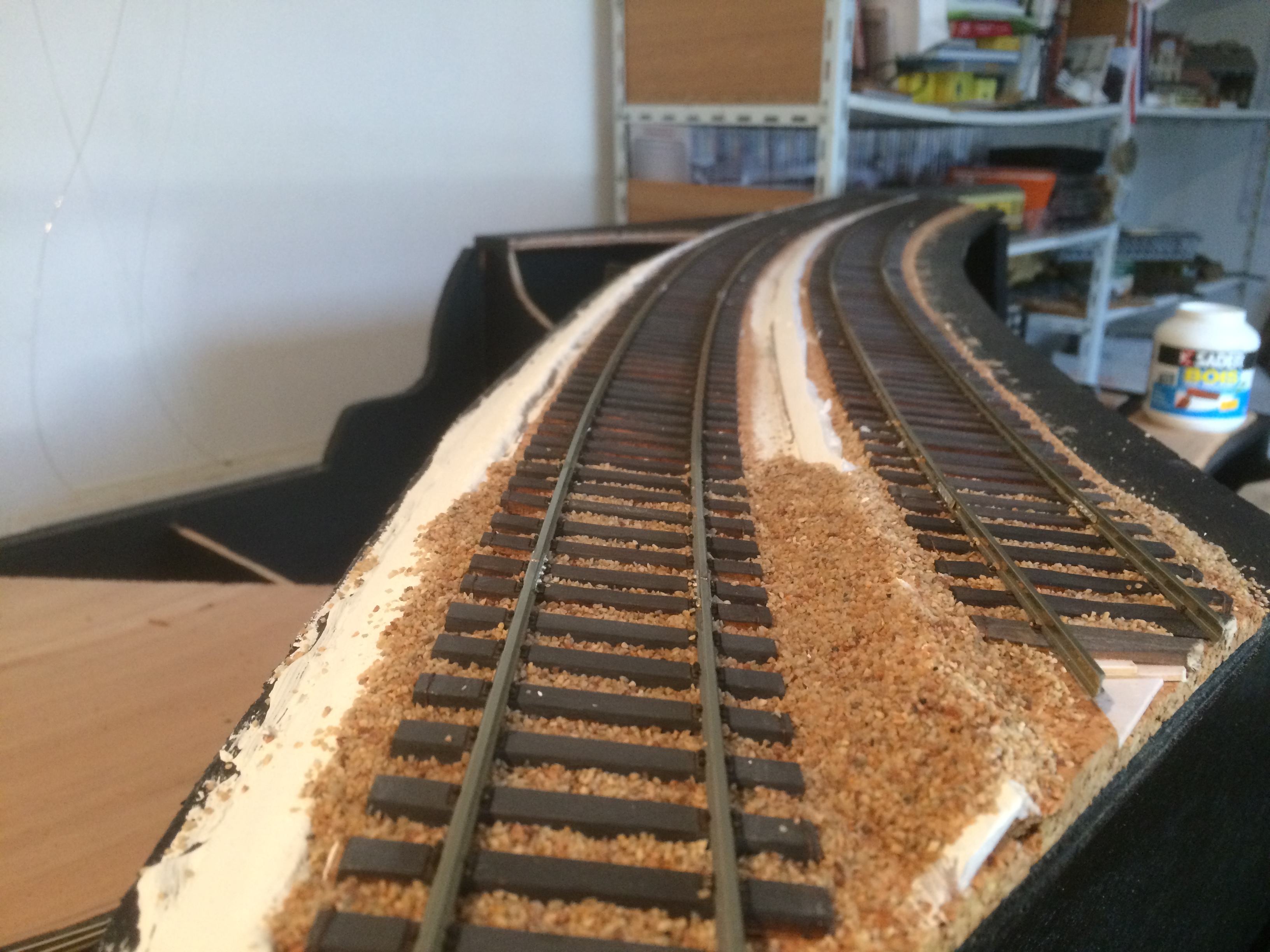

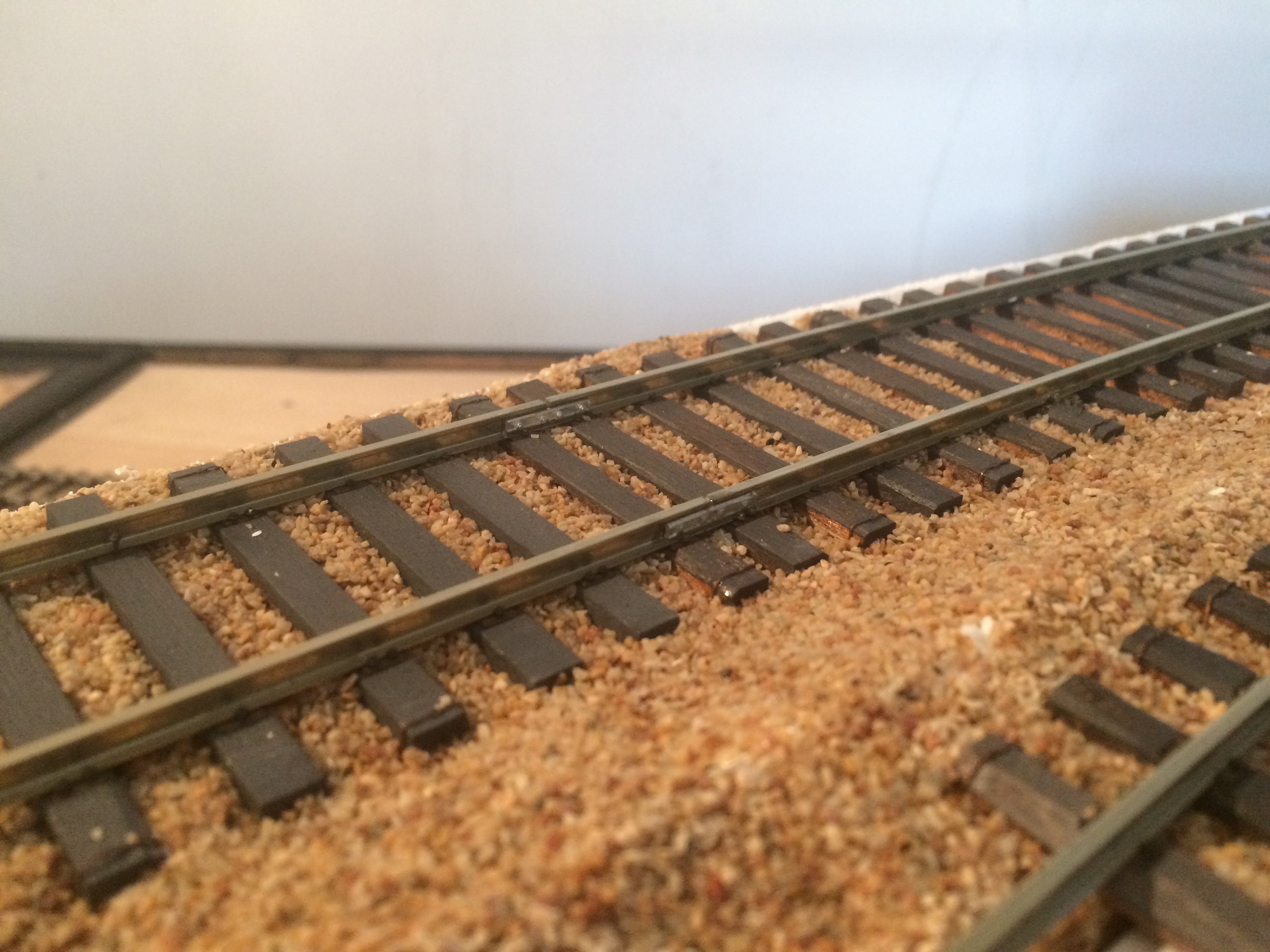

Je laisse un peu les branchements de côté ce WE pour revenir sur les voies du saute-mouton :
- pose des fils de rail,
- pose des éclisses (il m’en manque) et de frettes sur quelques traverses,
- pose du support en DEPRON pour le ballast, collage + couche de Gesso
- premiers cm de ballast !

Superbe! Mais n'aurais-tu pas du peindre tes rails avant ? :shock: Maintenant ça va être beaucoup plus difficile de faire quelque chose de propre.

François D a écrit:Mes 240 traverses pour selles 3 trous sont posées par coupons de 31 traverses séparées de 7 mm ( "Dîner de cons")
D'où tiens tu ces cotes :?:
J'avais lu qu'en voie courante, le pas des traverses n'était pas equidistant et se resserrait vers la zone des joints (et inversement), avec des règles différentes de plan de pose en fonction des réseaux (et des armements).
Qu'en est il exactement :?:
Je crois avoir détecté ici un spécialiste de la voie, non :?:
