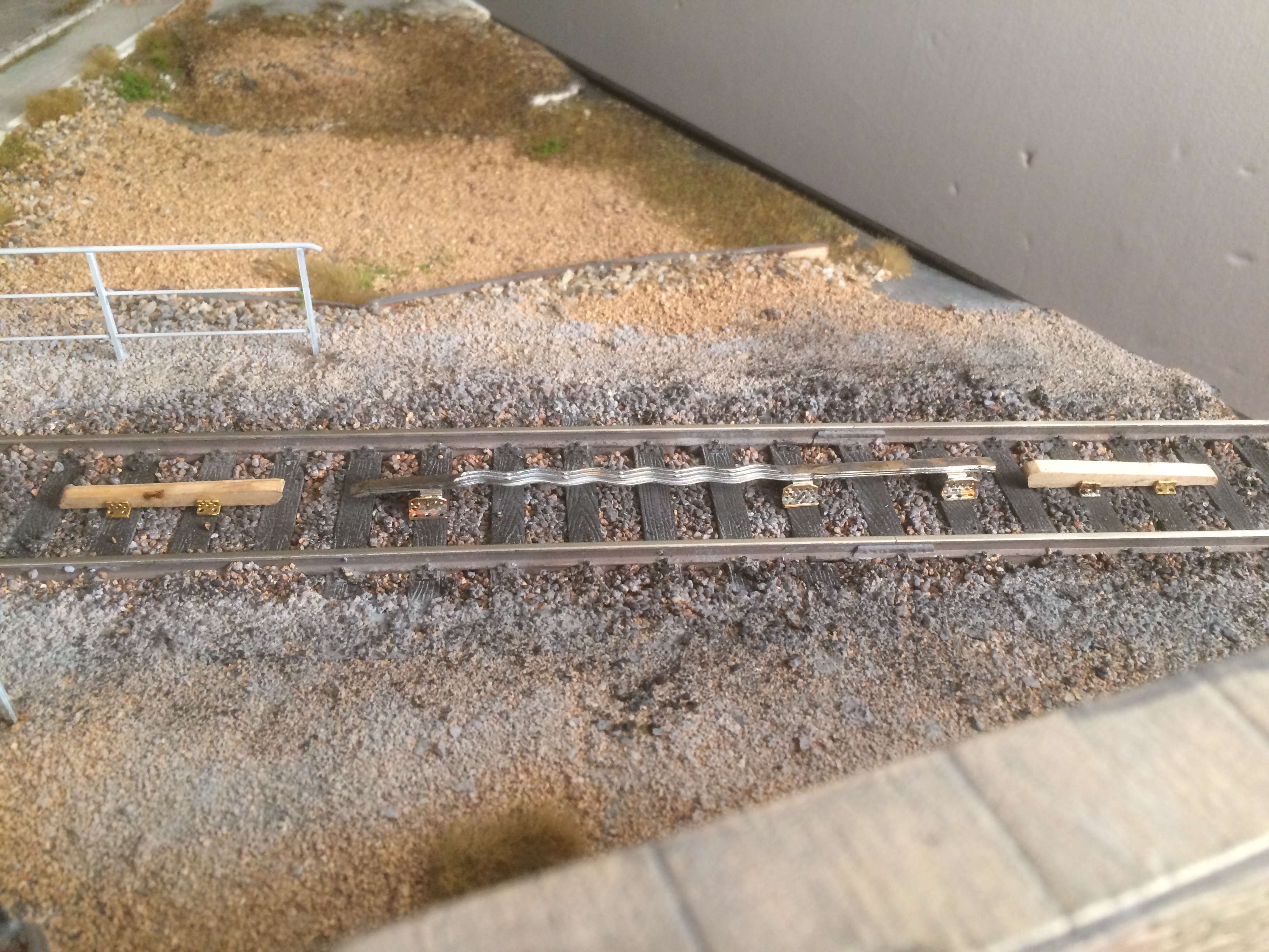

petit up pour vous donner quelques nouvelles de l'extension de St-Maxime.

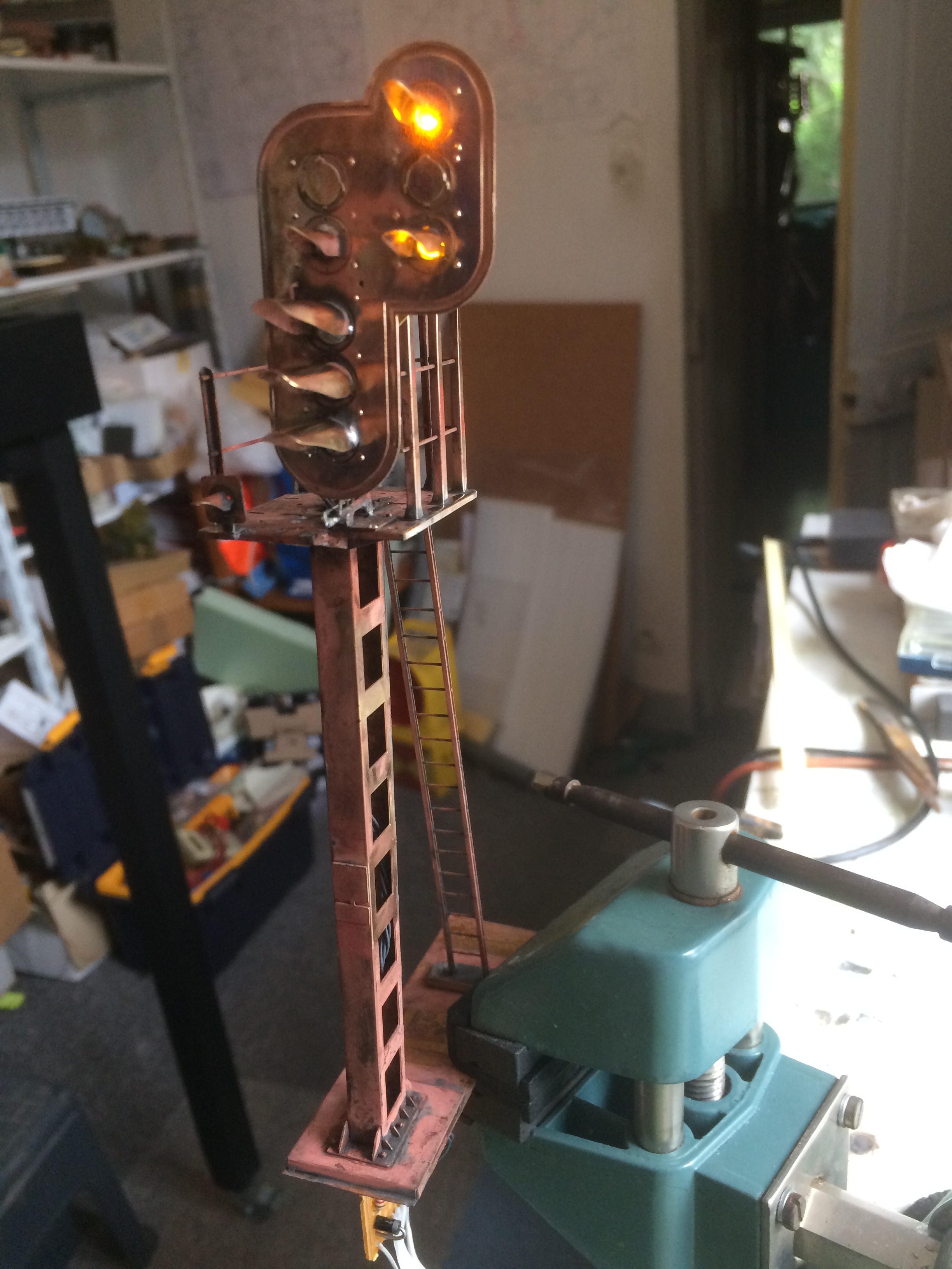

Les mois d'été ont été mis à profit pour monter 4 signaux de HAXO MODELES et ceux qui ont suivi ont pu voir les photos du montage sur le fil "satellite" Signaux Haxo ... et + si affinité

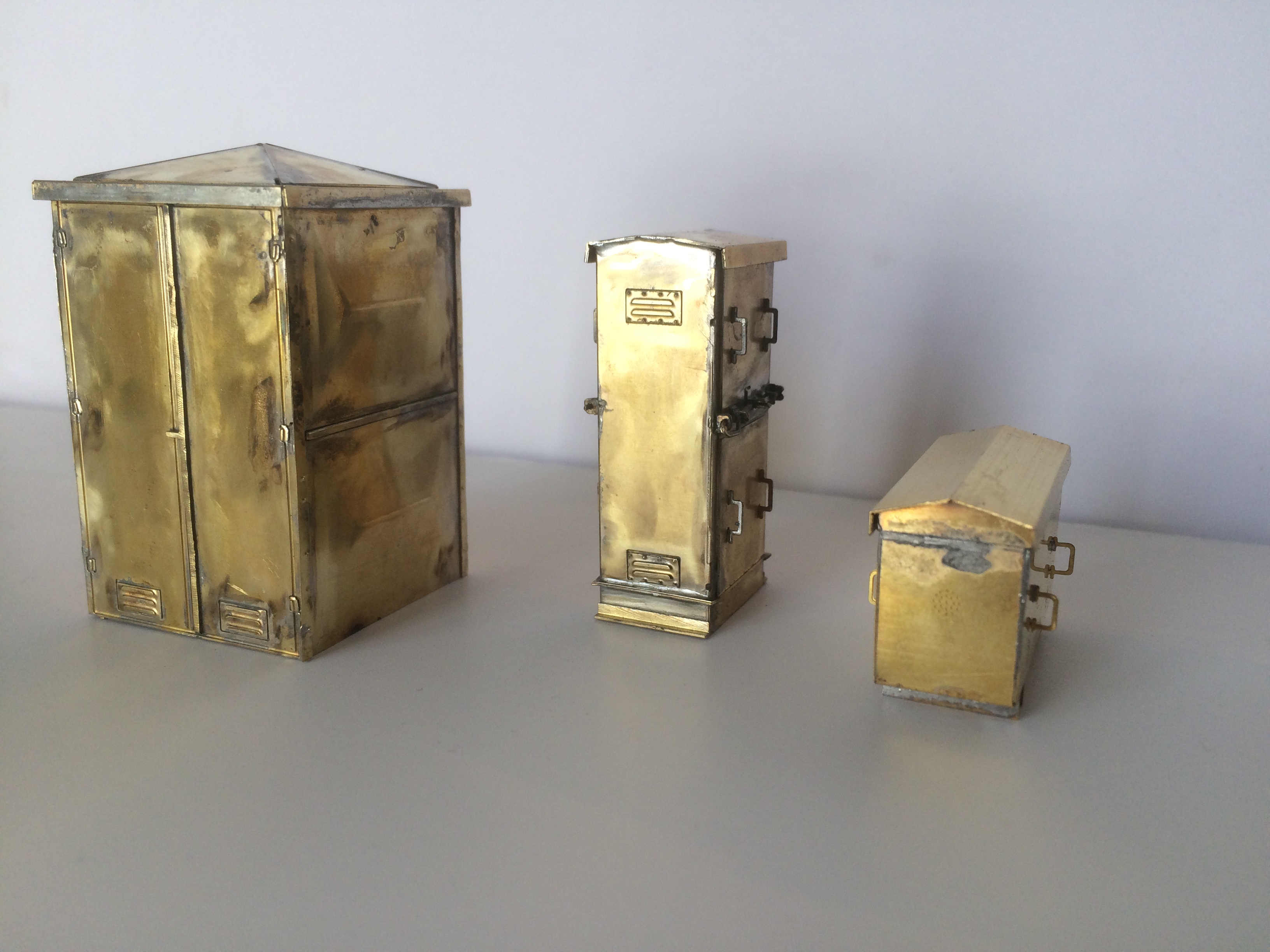

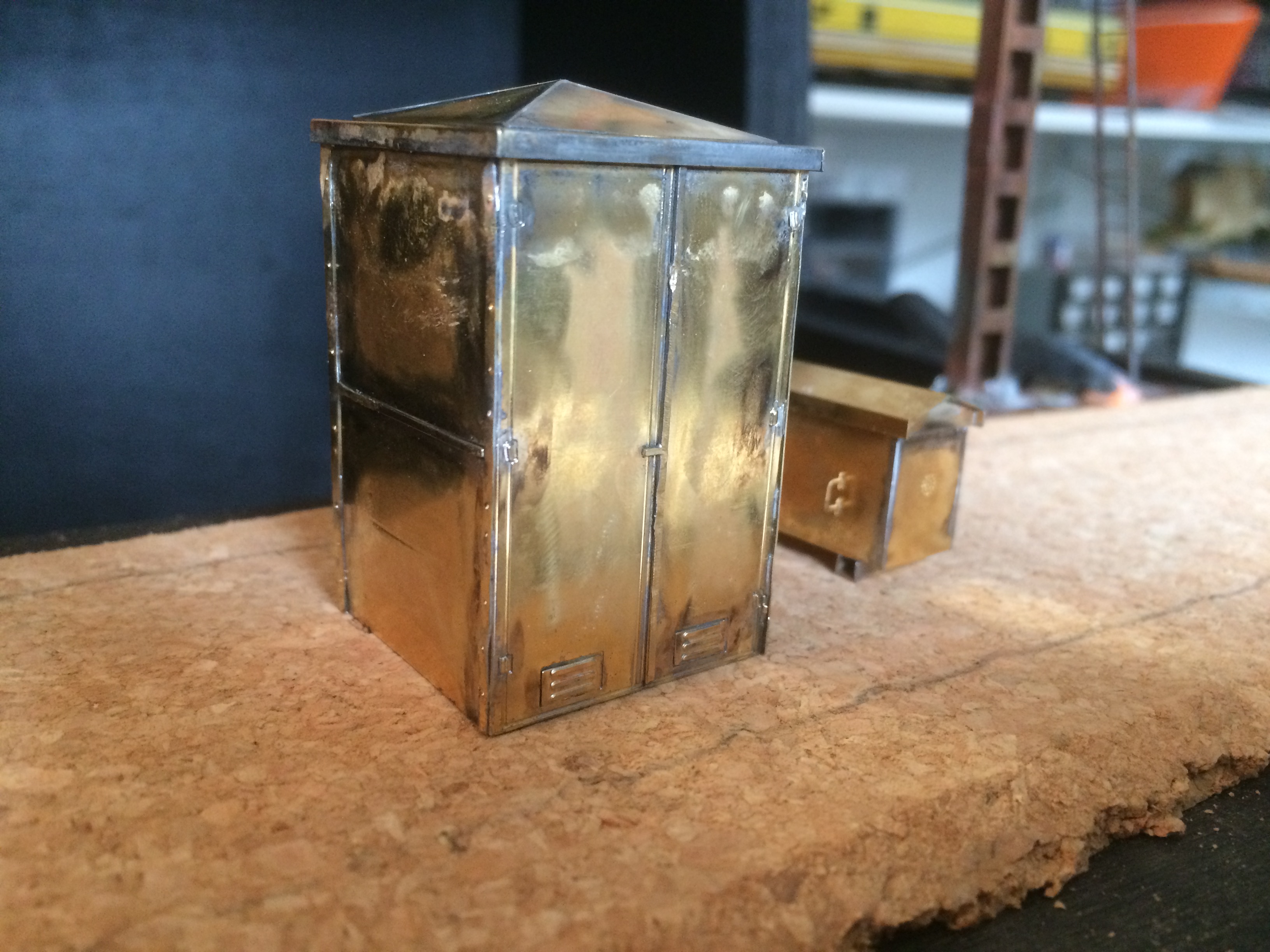

A cela s'est ajouté le montage de quelques accessoires de ces signaux (guérites, caisse à piles, armoires électriques, boites STP et crocodile).
Je replace ici quelques photos histoire de meubler...

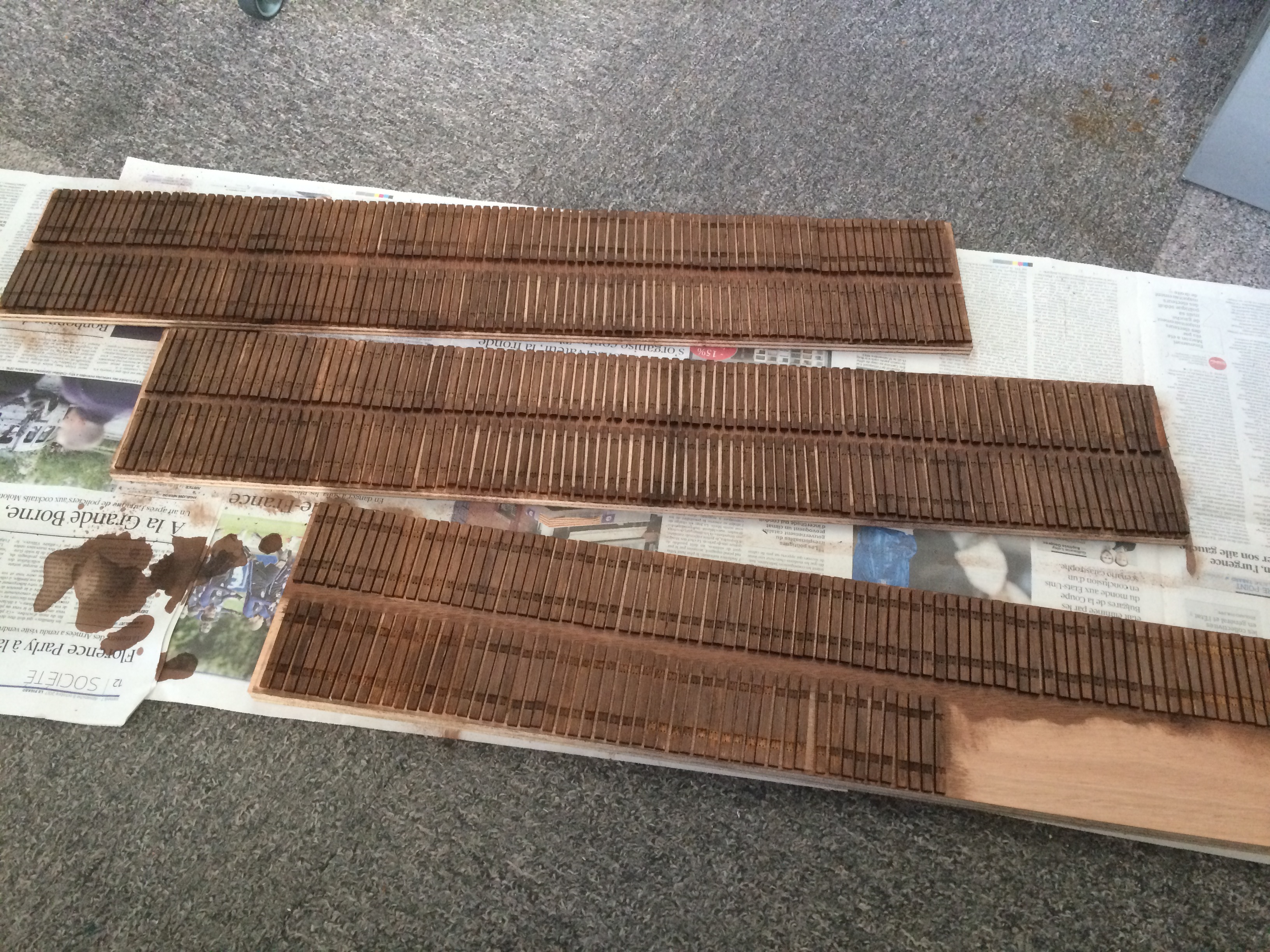

Autres travaux, la préparation des traverses.
Plusieurs sachets (toujours DECAPOD) à traiter.
Traverses pour selle/3 trous pour la double voie (voies principales) sur le saute mouton et la voie d'entrée du dépôt.
Traverses sans selle pour toutes les voies du faisceau à poser.

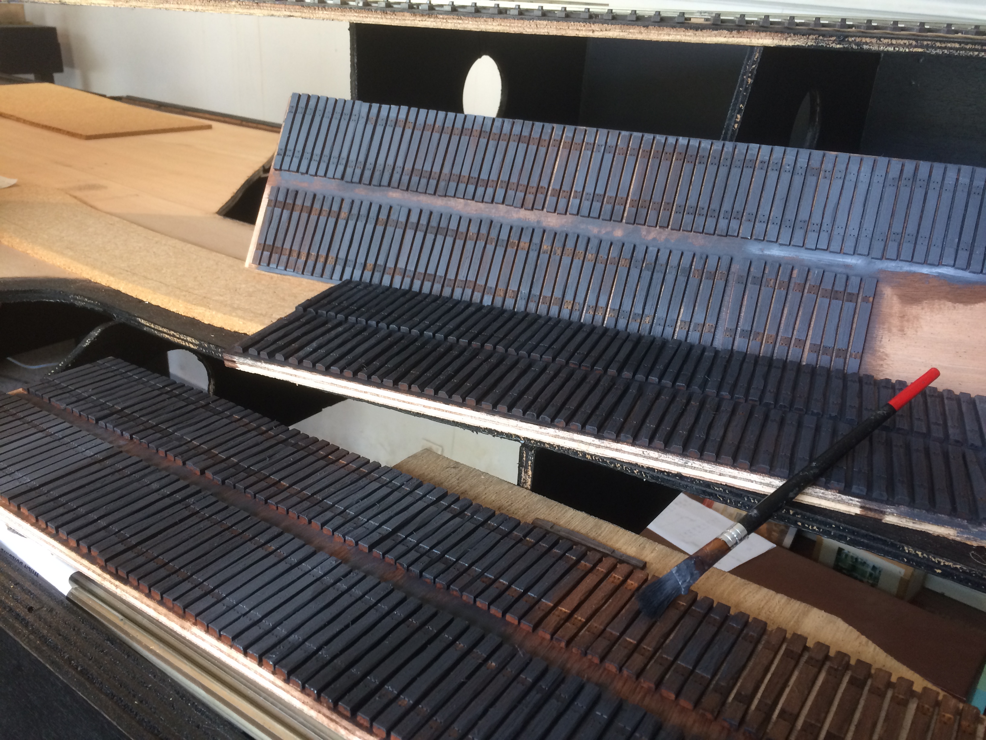

Travail assez répétitif : gratter le dessus et éventuellement raboter les angles (pas trop pour les voies principales). Une fois tout cela achevé, je les ai toutes placées sur 3 planchettes de CP (avec un double-face) et une couche de LIBERON/teinte antiquaire avec séchage pendant la nuit...
... et reprise ce matin avec un mélange gris à l'huile . Ah l'odeur de la peinture à l'huile et de la Térébenthine ! :coeur1:
C'est parti pour quelques jours de séchage (en général 1 à 2 semaines).

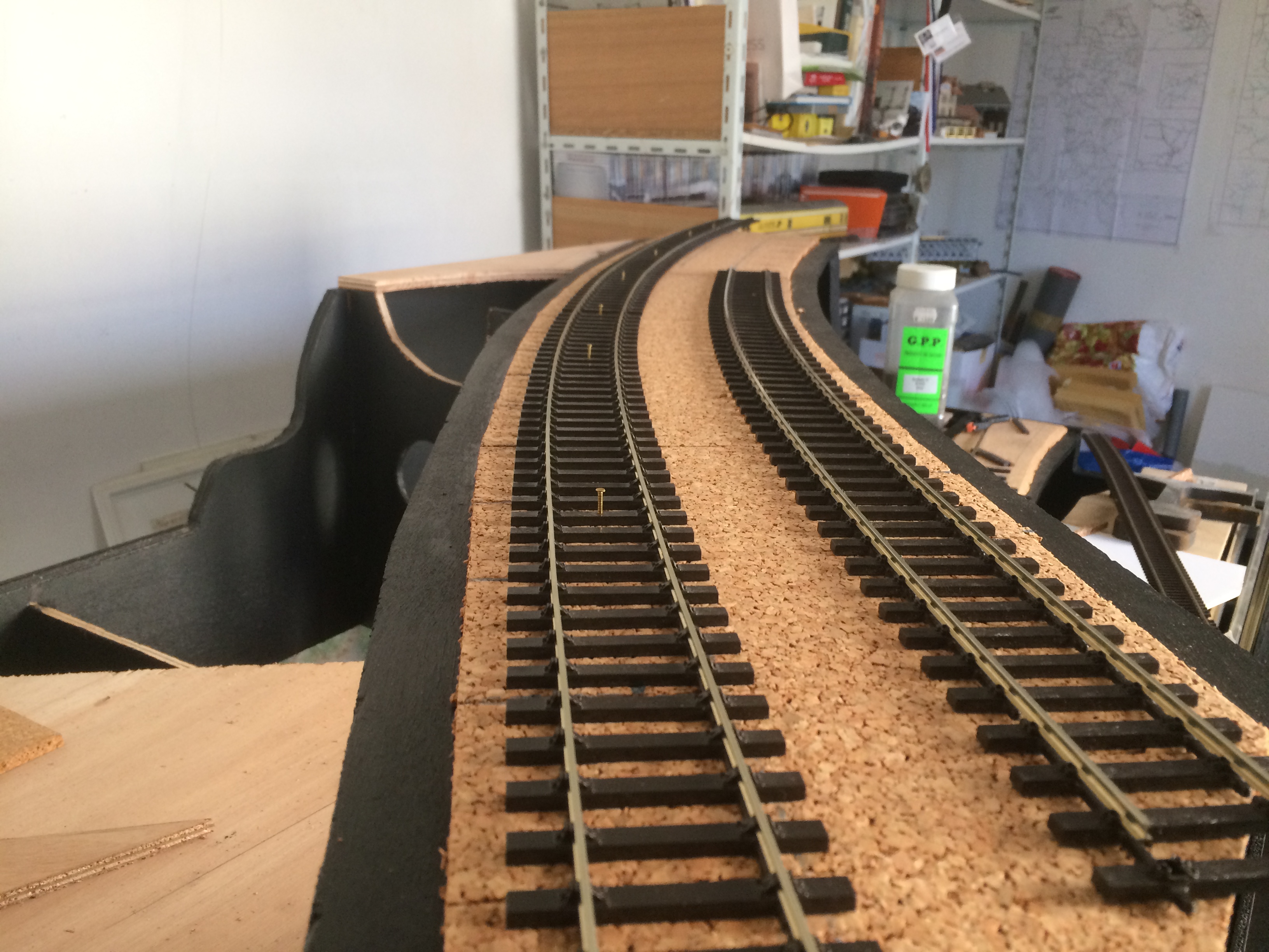

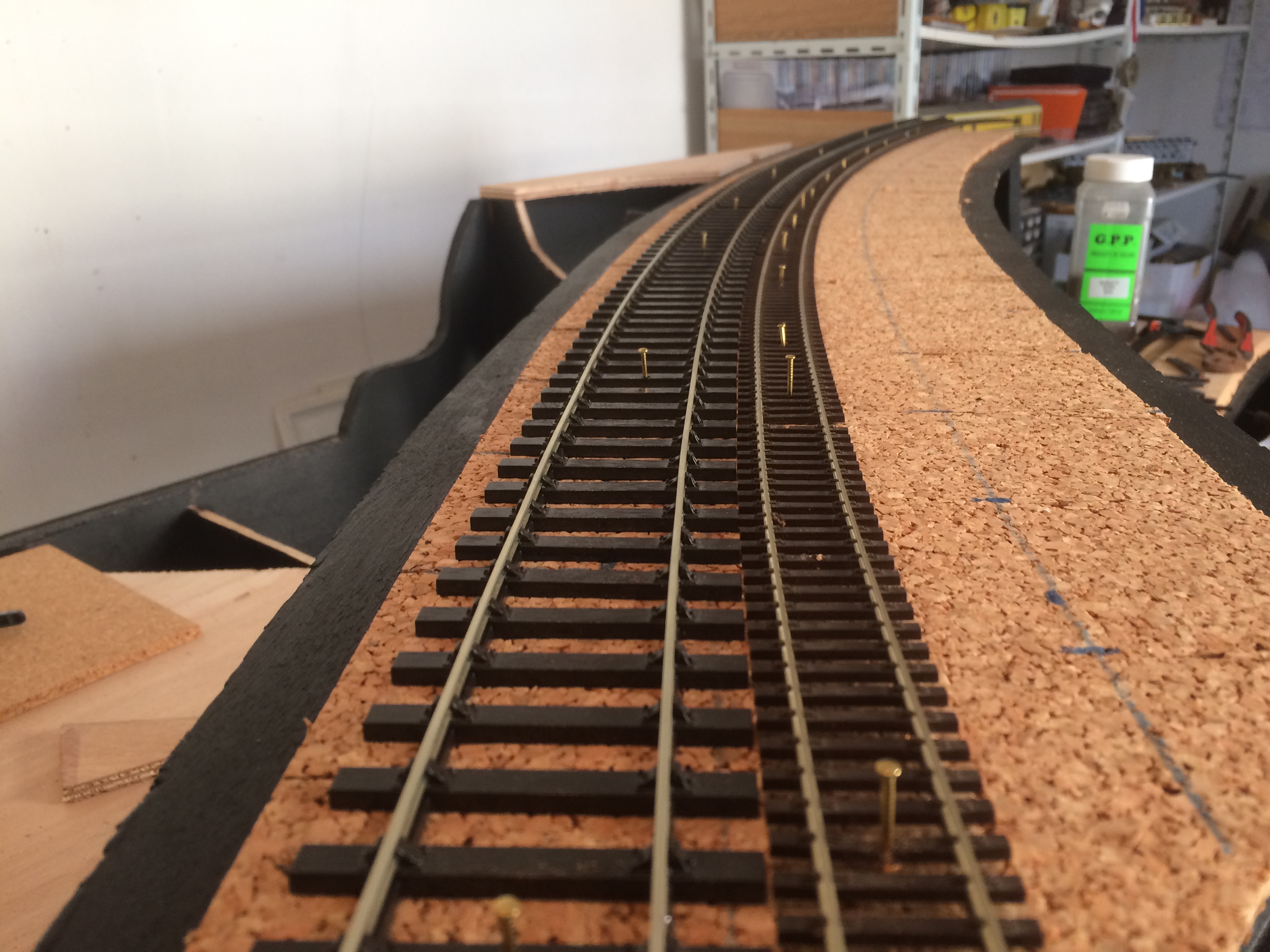

Ça y est, après avoir tâté du fer à souder pendant quelques semaines, nouveau chantier : la pose des voies.
Comme je n'ai pas encore les aiguilles de MC76, je me rabats pour l'instant sur la partie supérieure du saute mouton parcouru par 2 voies principales. Cette zone est purement décorative et a plutôt vocation a être traitée comme un diorama. 2 voies électrifiées 1500 V en courbe avec devers et un signal à une extrémité (RR)
:coeur1: :coeur1:

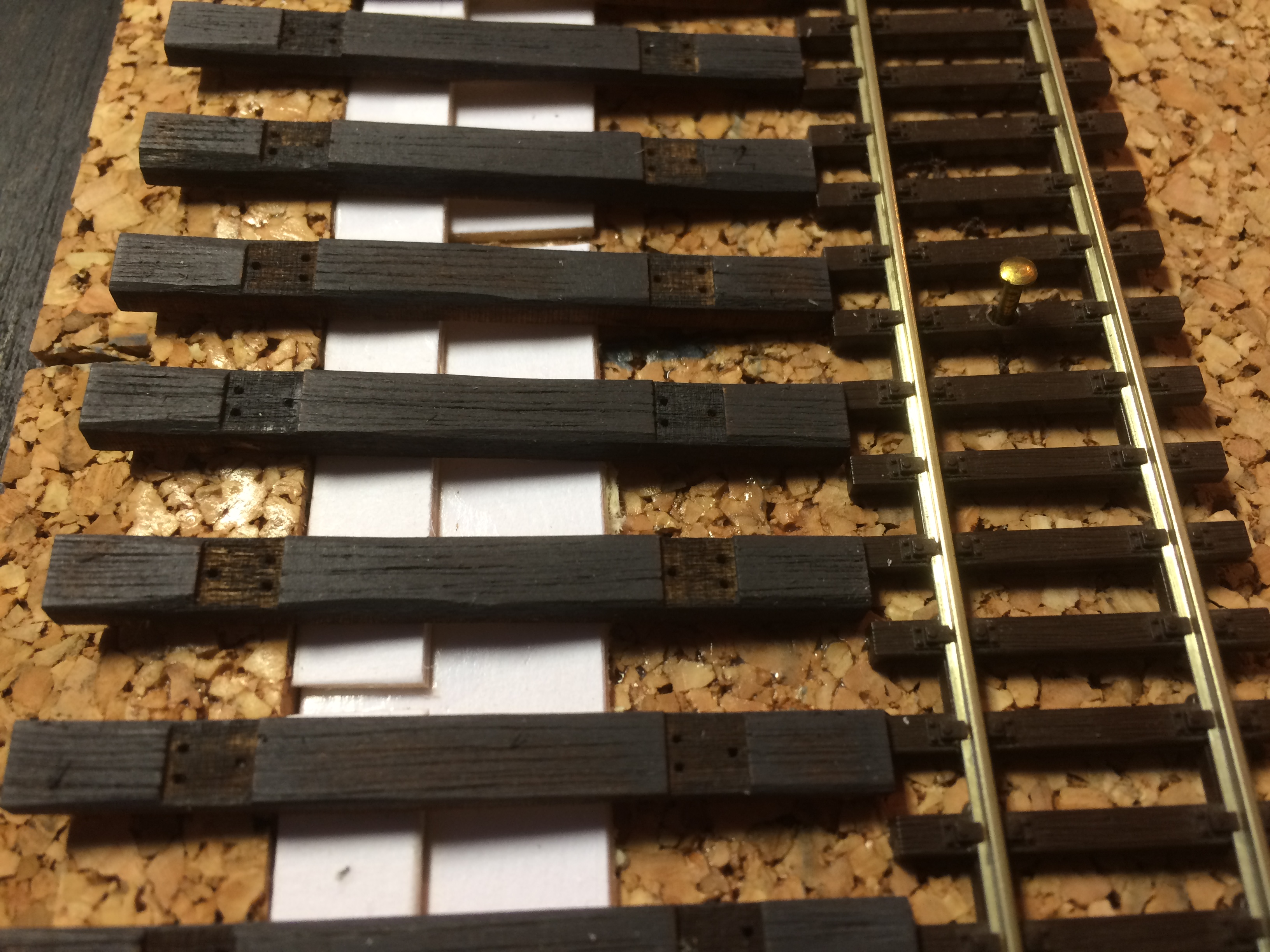

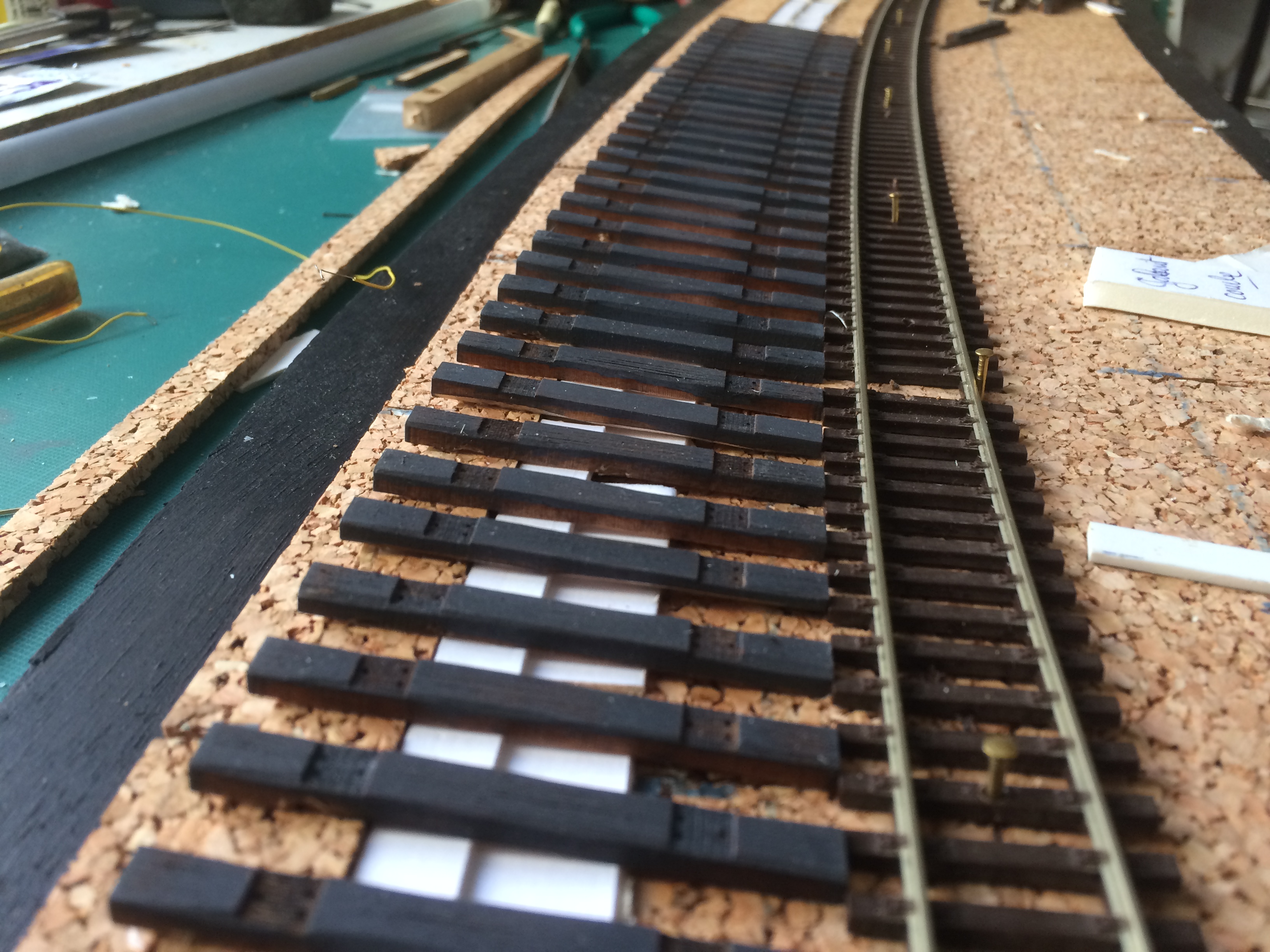

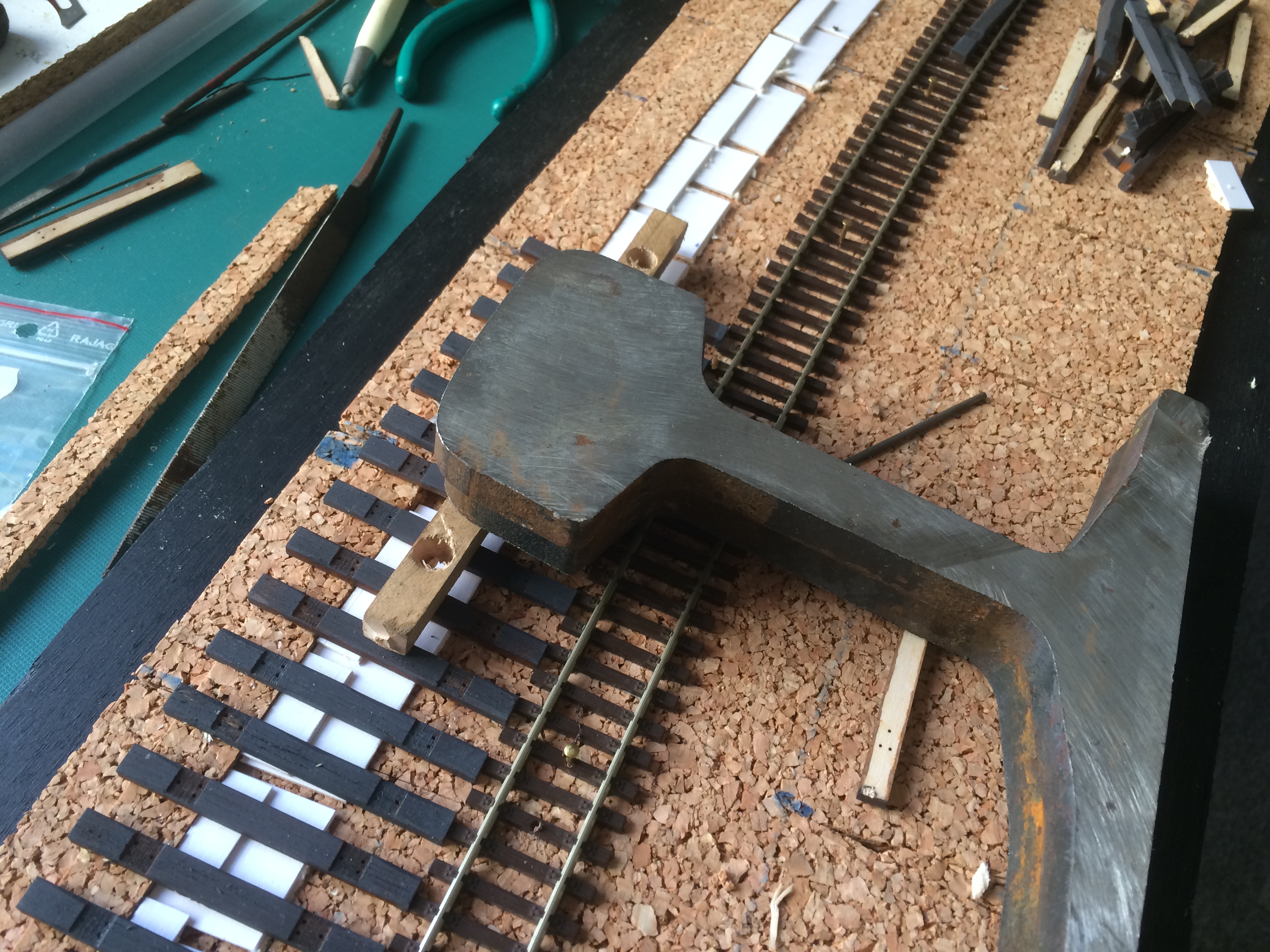

1ère difficulté, comment conjuger une courbe harmonieuse avec la nécessité de poser une à une les traverses DECAPOD (3 trous avec selle pour rail PECO 143) en leur donnant immédiatement du devers.
Après plusieurs essais, j'ai retenu la solution suivante :
Etape 1 : la semelle de liège est taillée et collée en courbe sur la surface de roulement en bois. 2 coupons de PECO sont soudés entre eux pour donner un seul coupon d'environ 2 m qui est placé sur la semelle de liège... La courbe est ajustée "à l'oeil" et le coupon est clouté provisoirement.
Etape 2 : 2 vieilles voies ROCO flexibles de 1 mètre sont placées à leur tour contre les coupons PECO et fixées également de façon provisoire. A chaque étape, bien vérifier l'harmonie du tracé ! Après avoir retiré la voie PECO, la ROCO me donne donc la ligne intérieure des traverses qu'il suffit de suivre !
Etape 3 : la pose des traverses. J'ai délibérément choisi de poser mes traverses en devers sur une semelle de liège horizontale. Le vide créé sous les traverses est comblé par des bandes de carton.
Je ne sais pas si c'est la solution habituellement retenue mais j'ai préféré cette technique à celle consistant à mettre des cales sous la semelle de liège sur laquelle les traverses seraient posées à plat. Pourquoi ? parce qu'en pratiquant de la sorte, il n'y a pas un mm2 que je ne contrôle pas visuellement et que je puisse éventuellement corriger. Inconvénient majeur, il me faudra plus de ballast que pour une pose à plat.
Faut user des gabarits, tant pour la pose des cales que pour la pose s.s. des traverses. J'y vais par très petits tronçons.
Et faut garder l'oeil, la courbe des traverses doit rester parfaite aussi bien sur la bordure extérieure qu'au niveau des zones sabotées.
Bon c'est sûr, ce n'est pas très rapide mais normalement une fois les selles posées, il ne devrait avoir aucune correction à faire (... en tout cas j'espère) ;)

Salut Francois...
moi je trouve ta méthode de pose pertinente, c'est une bonne idée la bande de liège supplémentaire pour avoir le devers constant...attention cependant à ce que les traverses ne portent pas en même temps sur les bandes de carton! mais j'imagine que tu as laissé un léger "jeu"...
c'est sur qu'au niveau ballast ça va te consommer du volume en plus...je me demande si tu n'as pas intérêt à combler le vide avec une mousse de polyuréthane liquide mais onctueuse (genre caoutchouc) :idea:
sinon elles sont belles ces traverses!
je dois m'en commander bientôt...(après les derniers impots) sinon Léonard va me tanner... :siffle:

bonsoir,
François, tu as quelle épaisseur de liége ?
Bonne continuation
