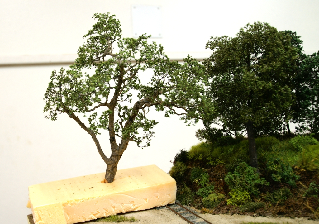

Superbe!
Quid de la tenue dans le temps des réalisations naturelles?

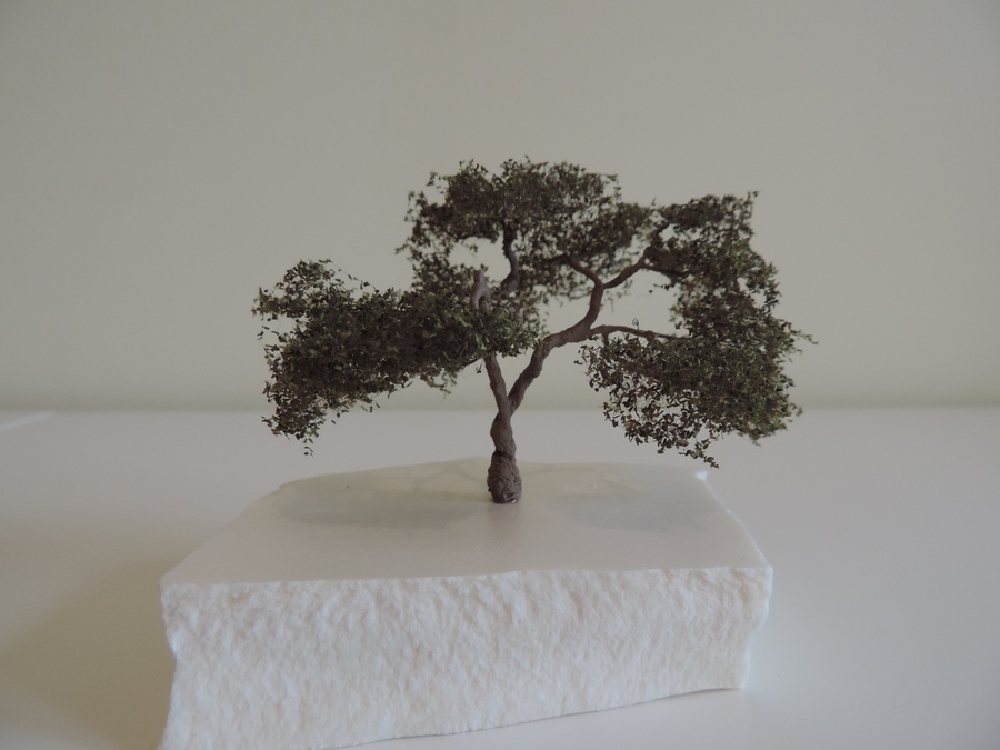

Un petit olivier pour un projet Italien !

Super ! très joli, manque plus que les olives et les cigales... ;)

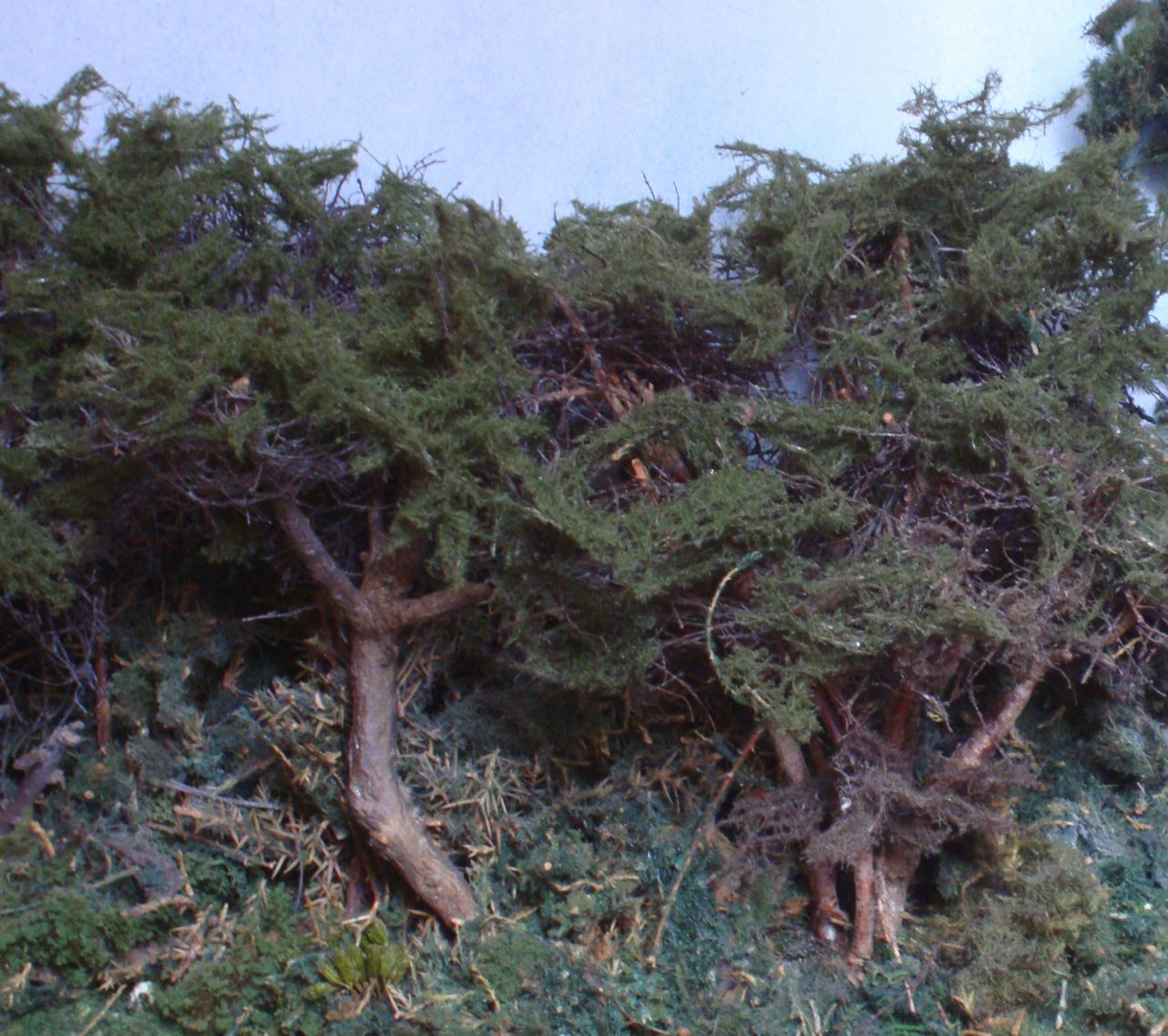

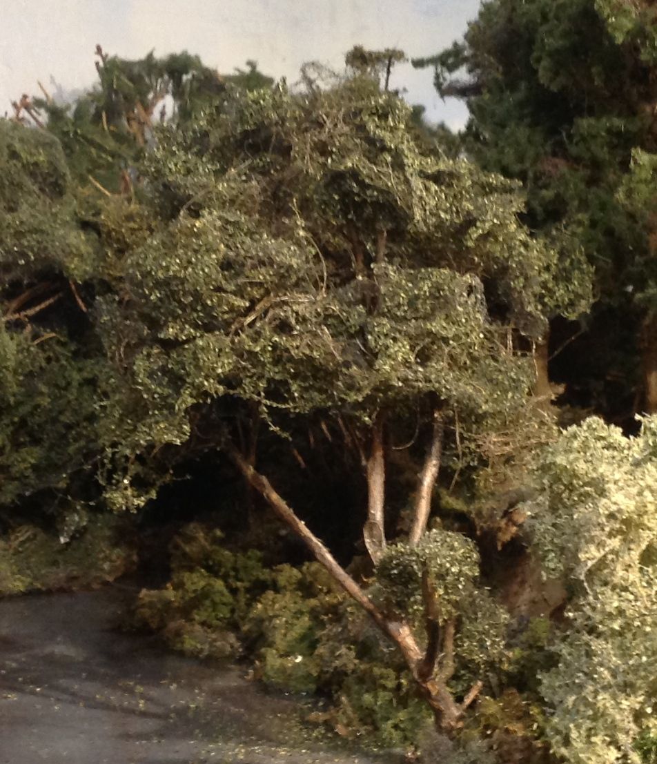

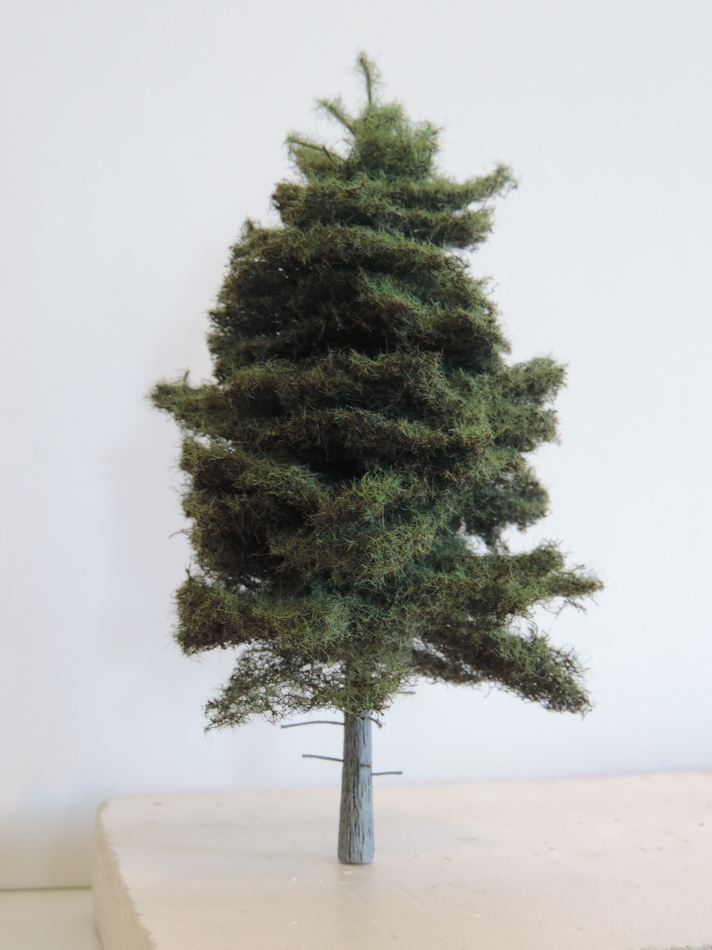

Toujours perché dans mes sapins, j'ai testé une nouvelle technique pour simuler un conifère assez dense, le résultat me semble intéressant, qu'en dites vous ?

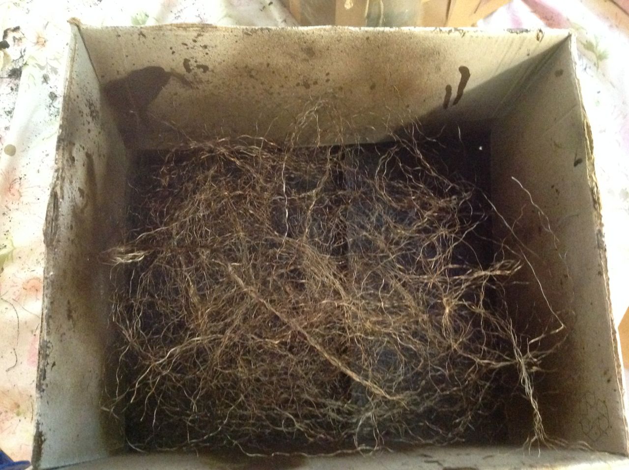

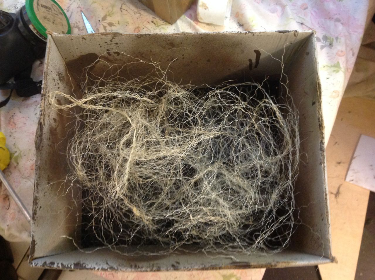

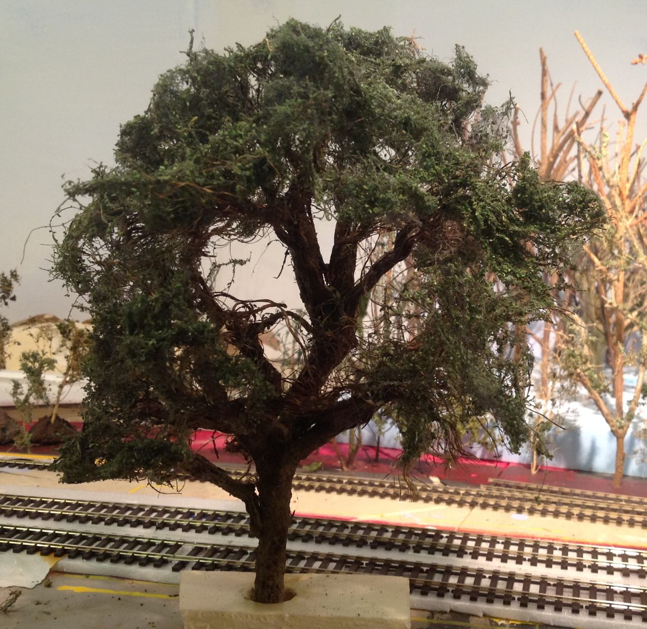

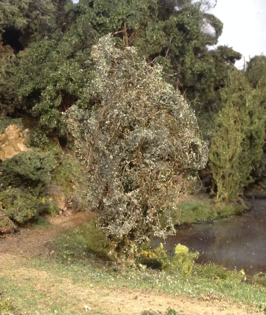

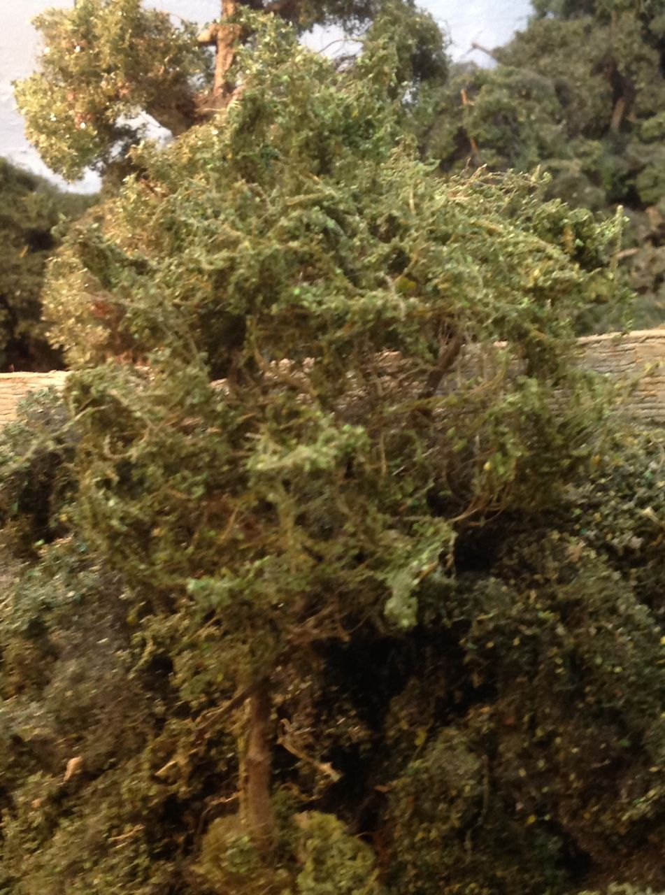

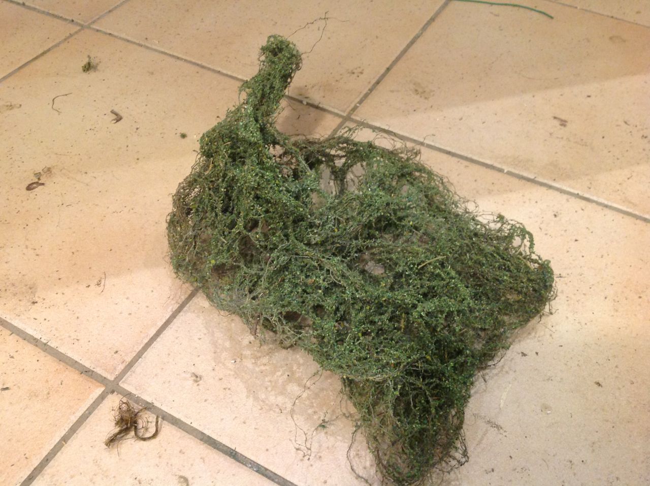

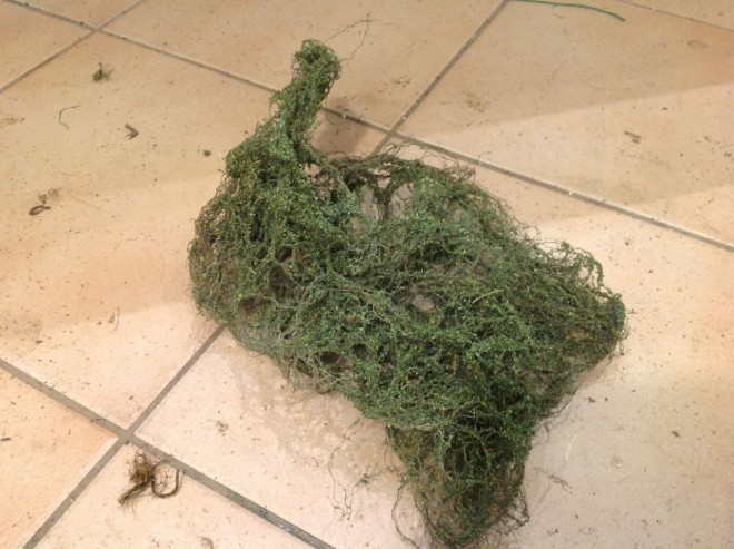

Une méthode pour faire des filets floqués à base de ficelle
D'abord je sépare les brins de la ficelle
Ensuite je la teinte
Résultat
Ensuite j'asperge de colle
Eventuellement on peut en rester là pour faire de simples branchages. On peut aussi, avant de d'encoller, "densifier" par exemple avec du Sylbranche. Sinon l'étape suivante c'est le flocage qui donne le résultat suivant
Quelques arbres réalisés avec ce procédé

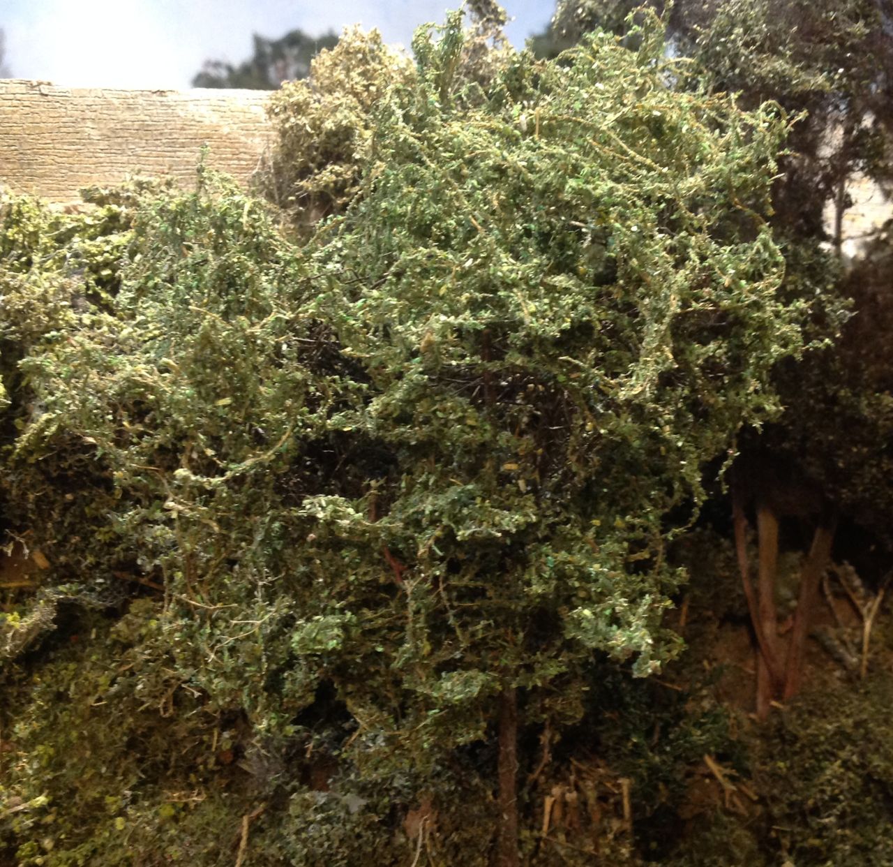

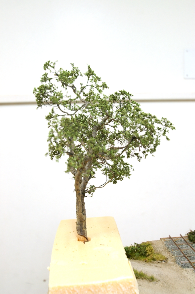

DU65, tu t'es attaqué selon moi aux arbres les plus difficiles à reproduire les conifères genre épicéa ou sapin. J'ai essayé moi-même, mais le résultat obtenu ne me satisfait pas encore surtout qu'il m'en faut 3 à l'avant du réseau.
Pierre bis, je trouve que ta méthode est très efficace et économique pour réaliser une forêt dense. Je compte l'utiliser pour l'arrière plan.
Pour le module américain en On30 de Christian qui partira à Sedan, il nous fallait un arbre plat côté coulisse et dont les branches recouvrent un peu la voie. Nous sommes partis d'une racine mise en forme et de zeeschium floqué. L'arbre devait en plus être un peu malade d'où un flocage aéré.
