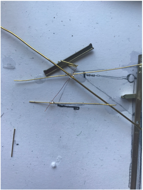

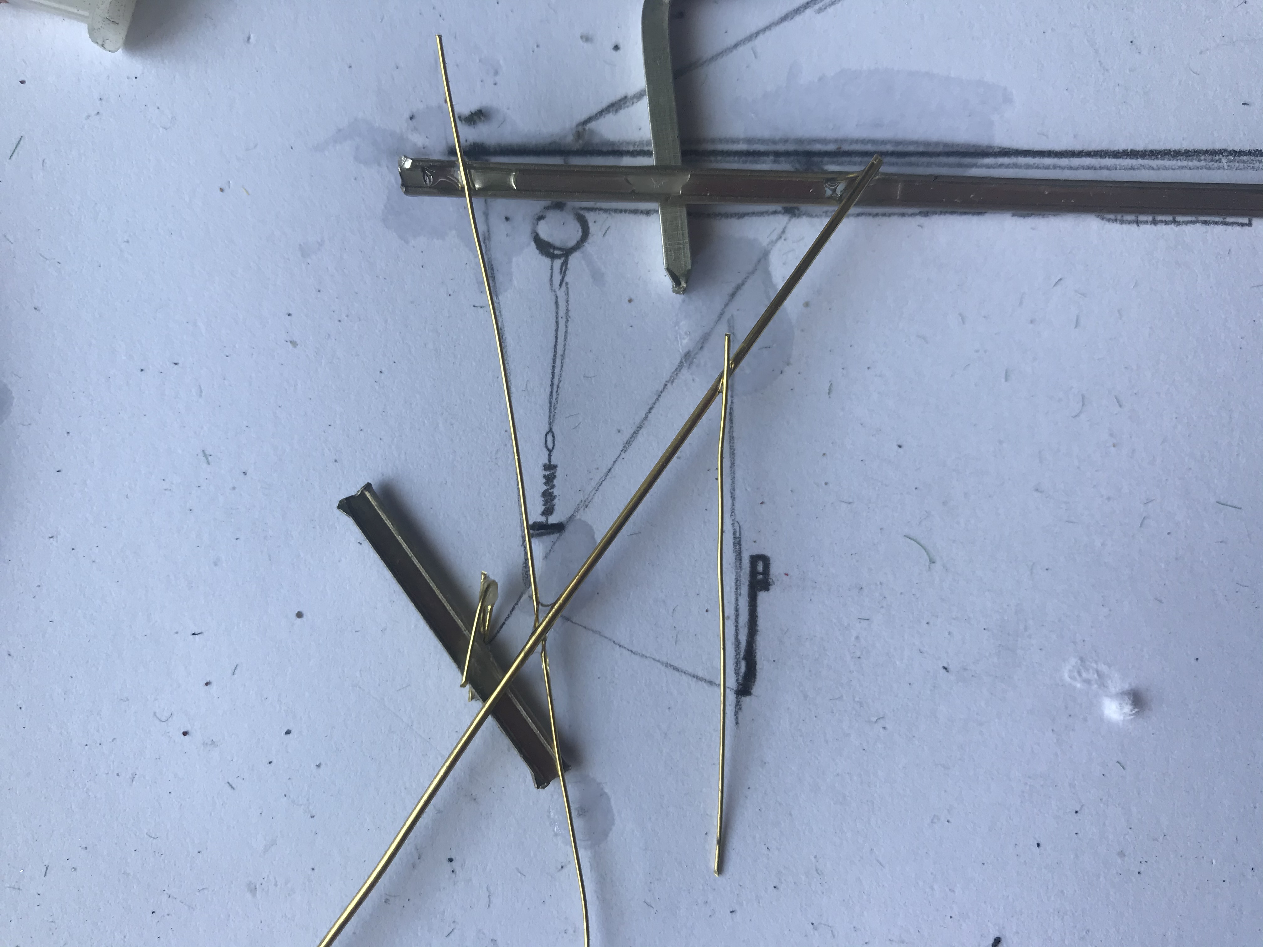

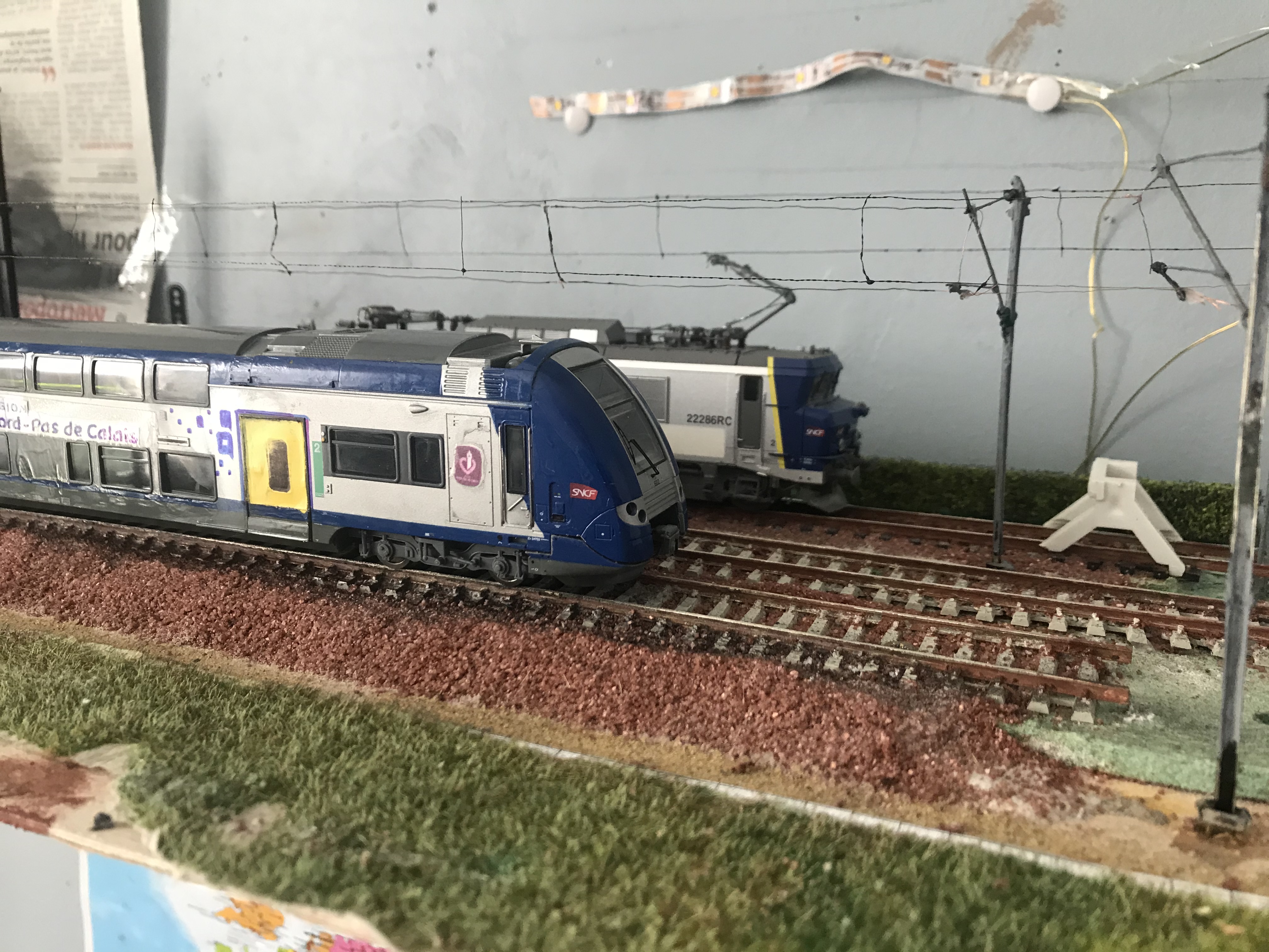

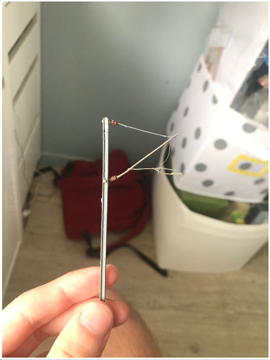

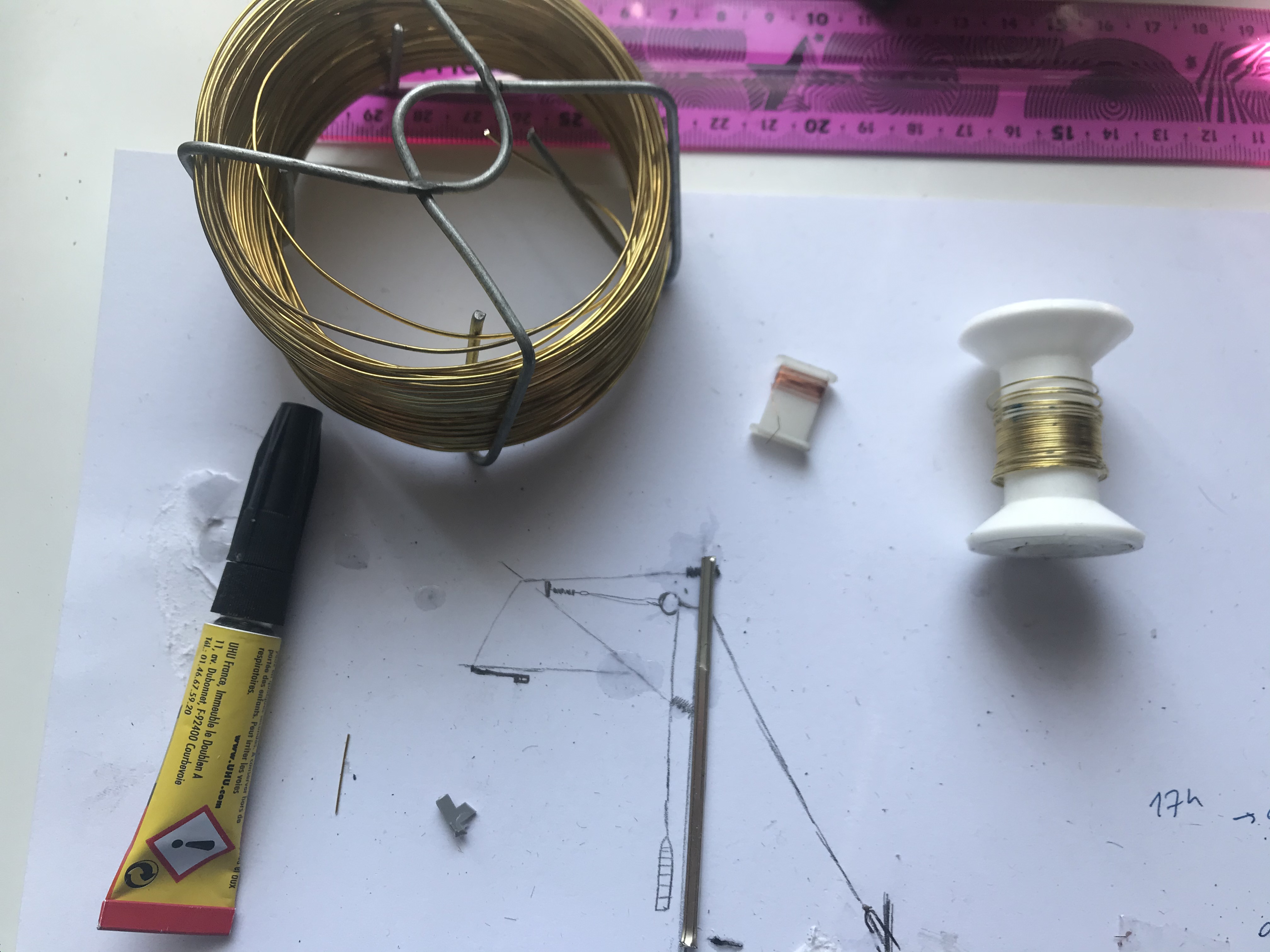

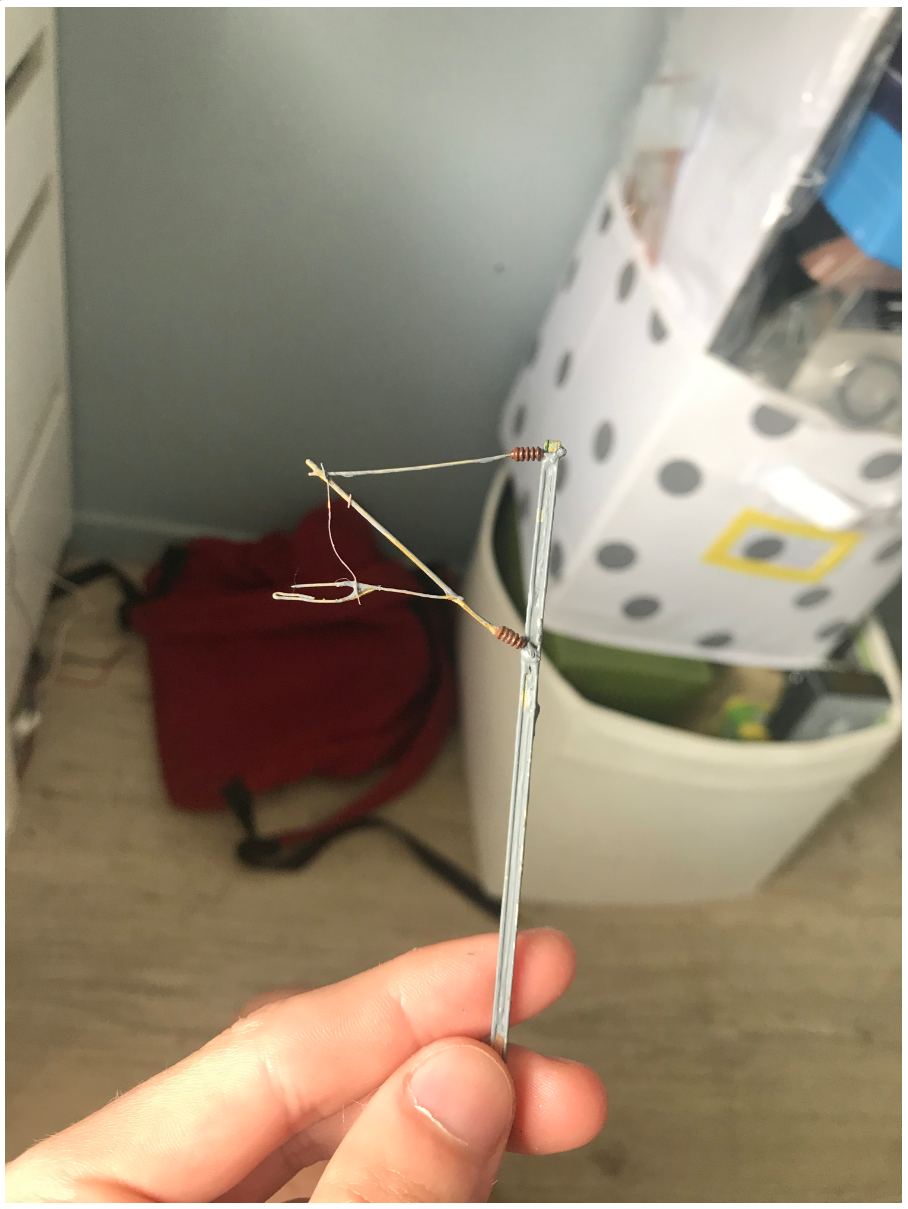

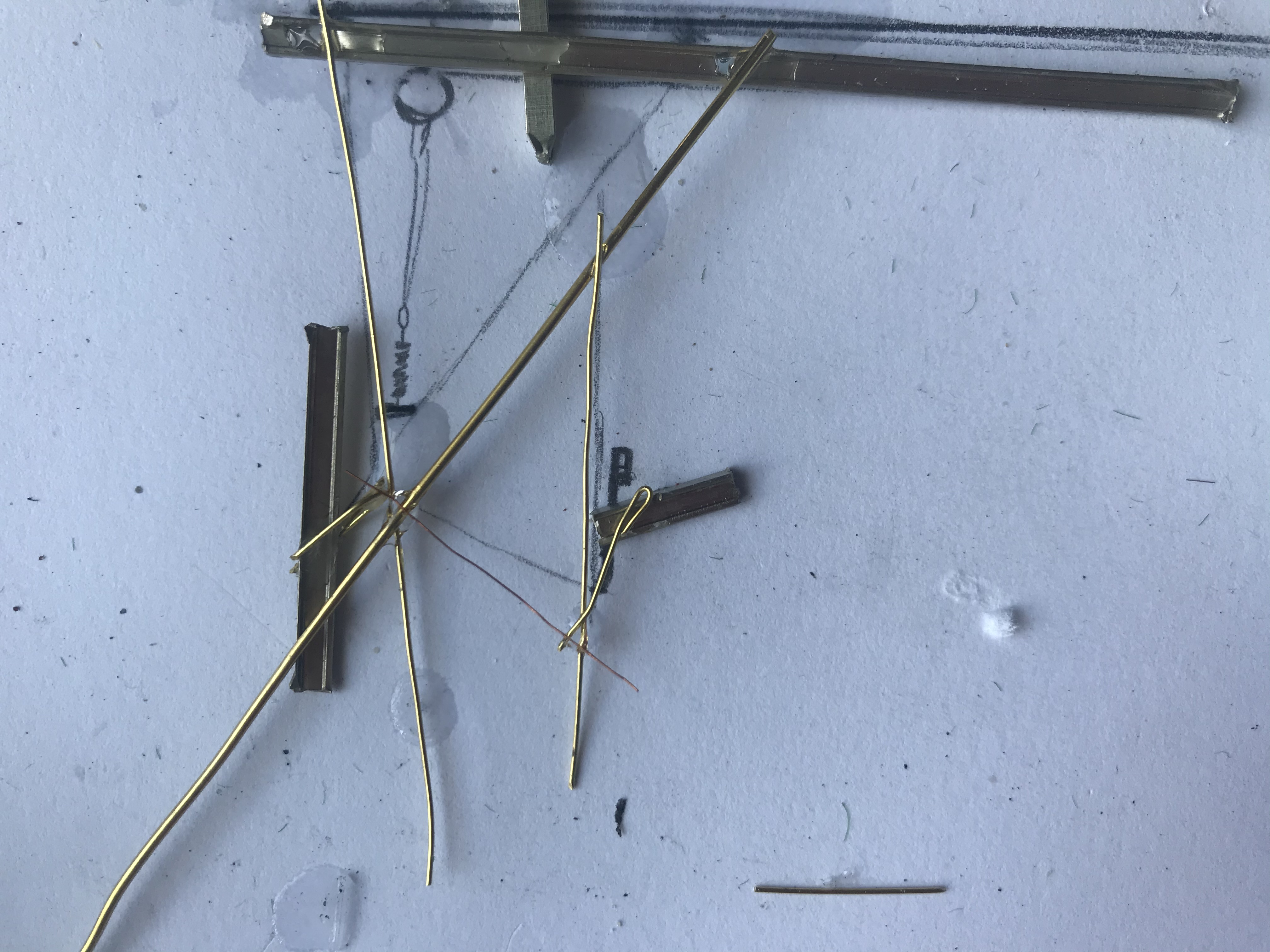

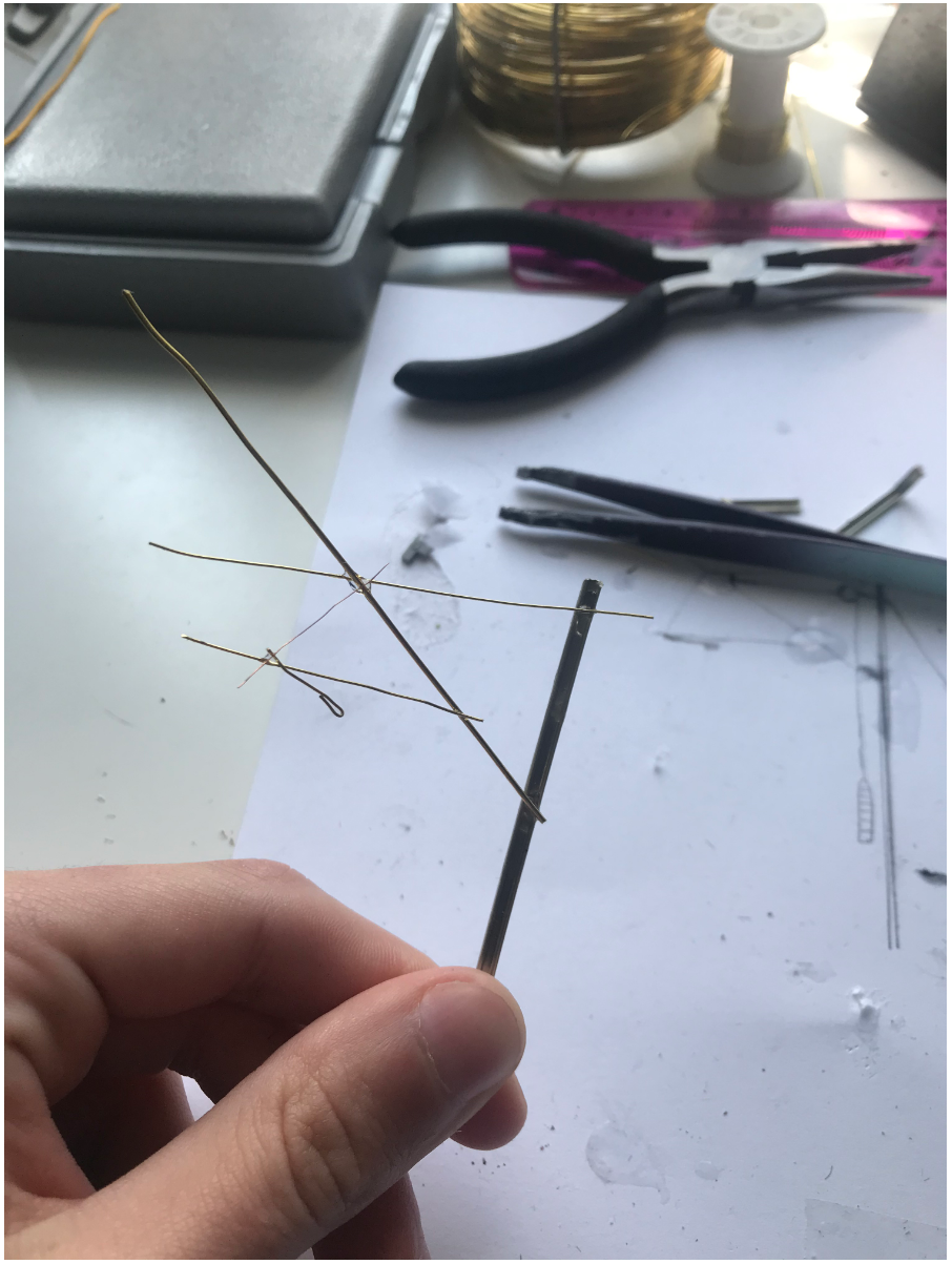

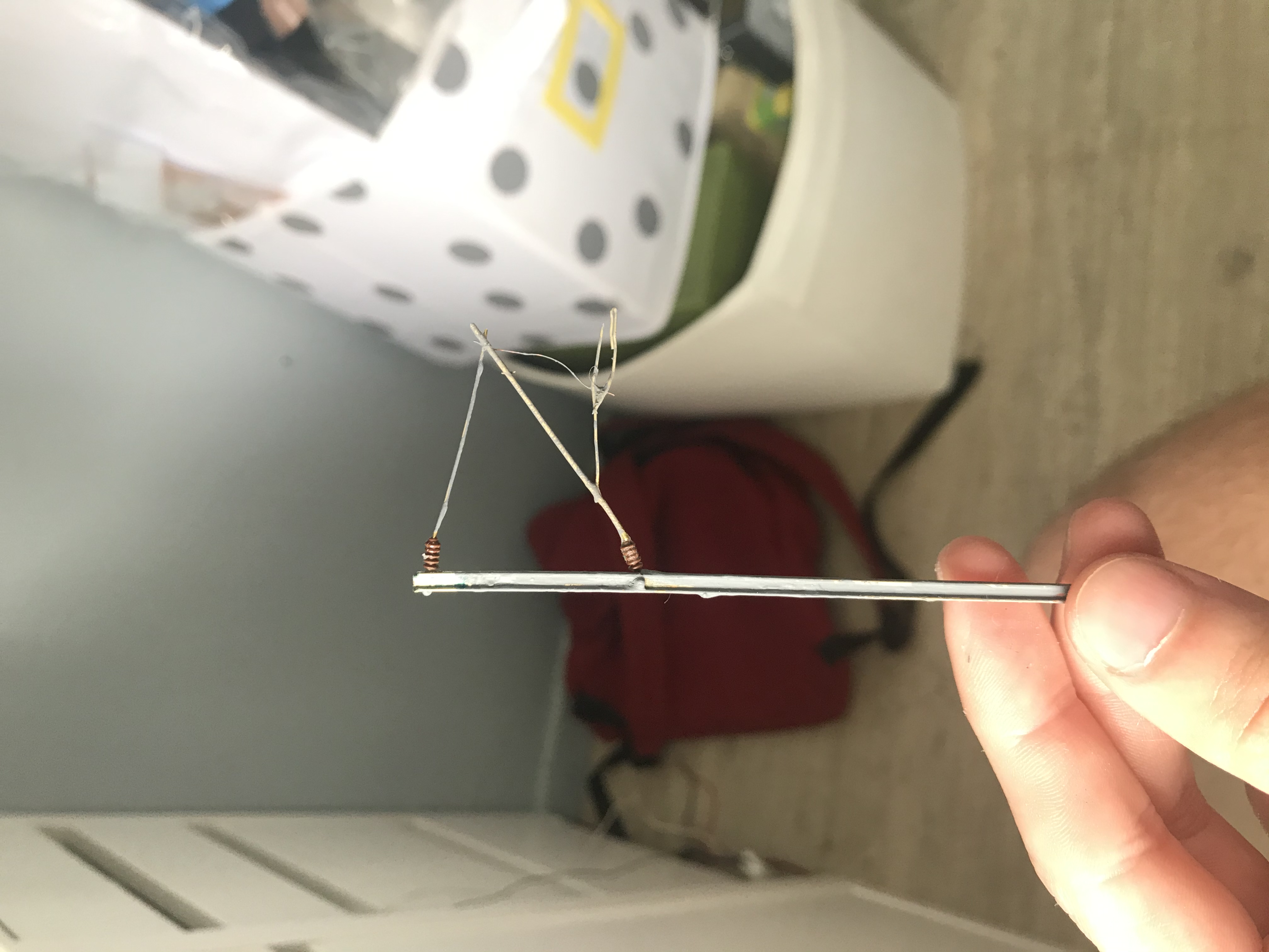

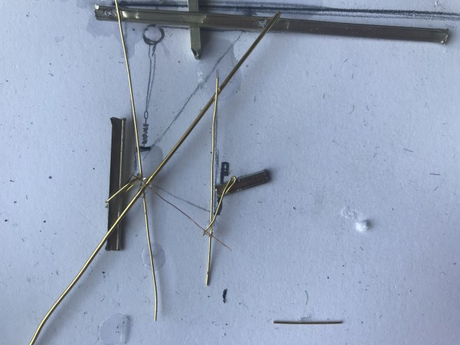

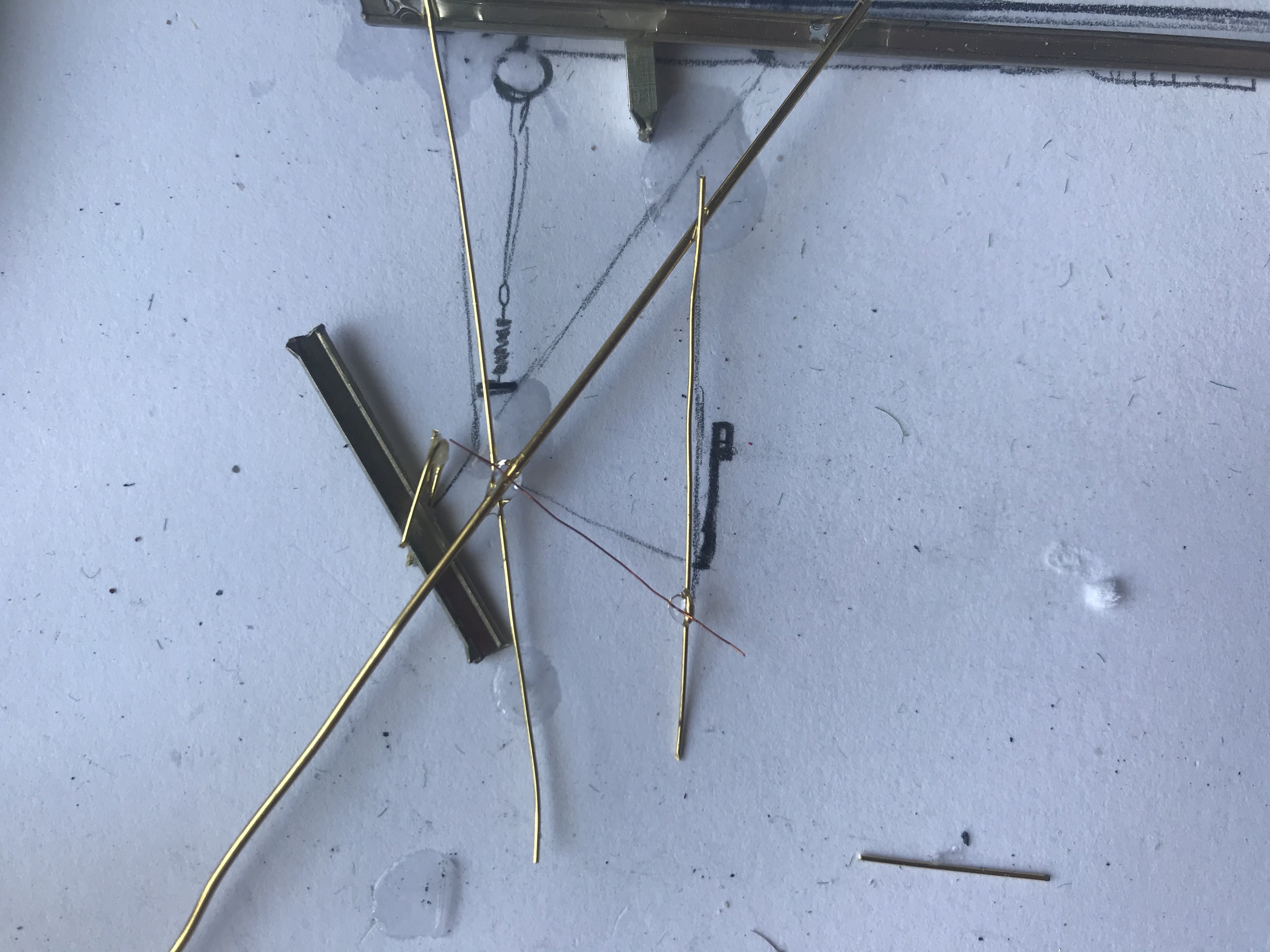

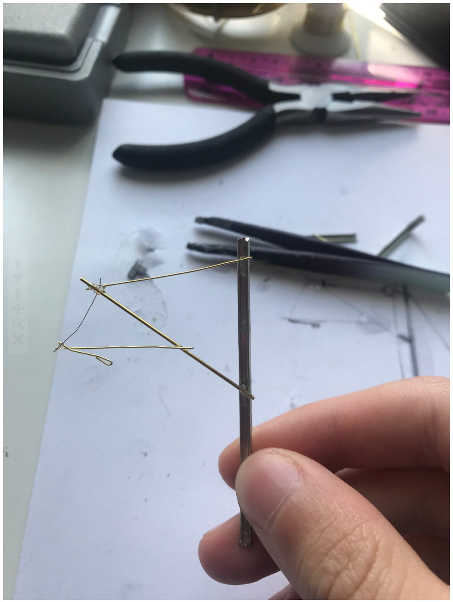

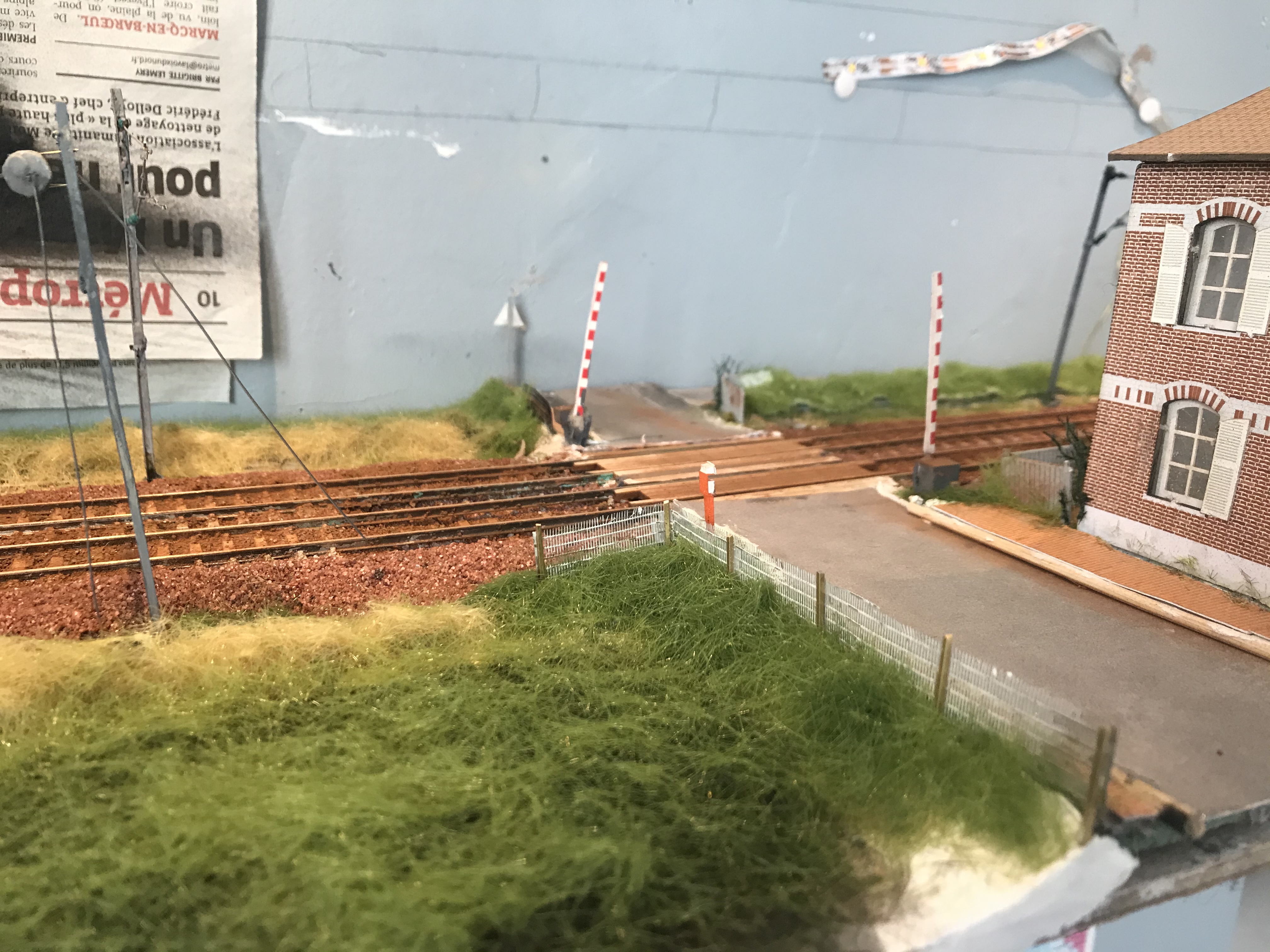

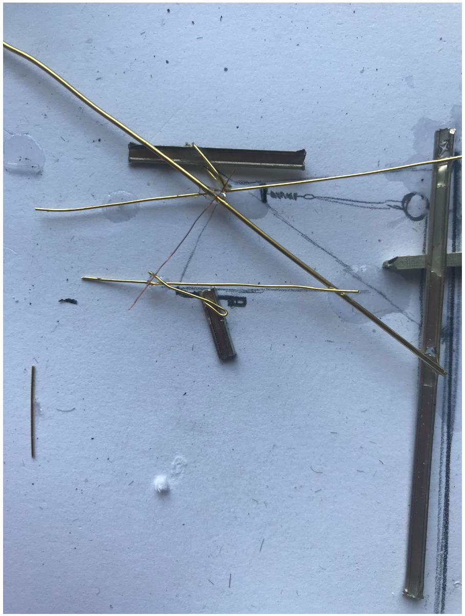

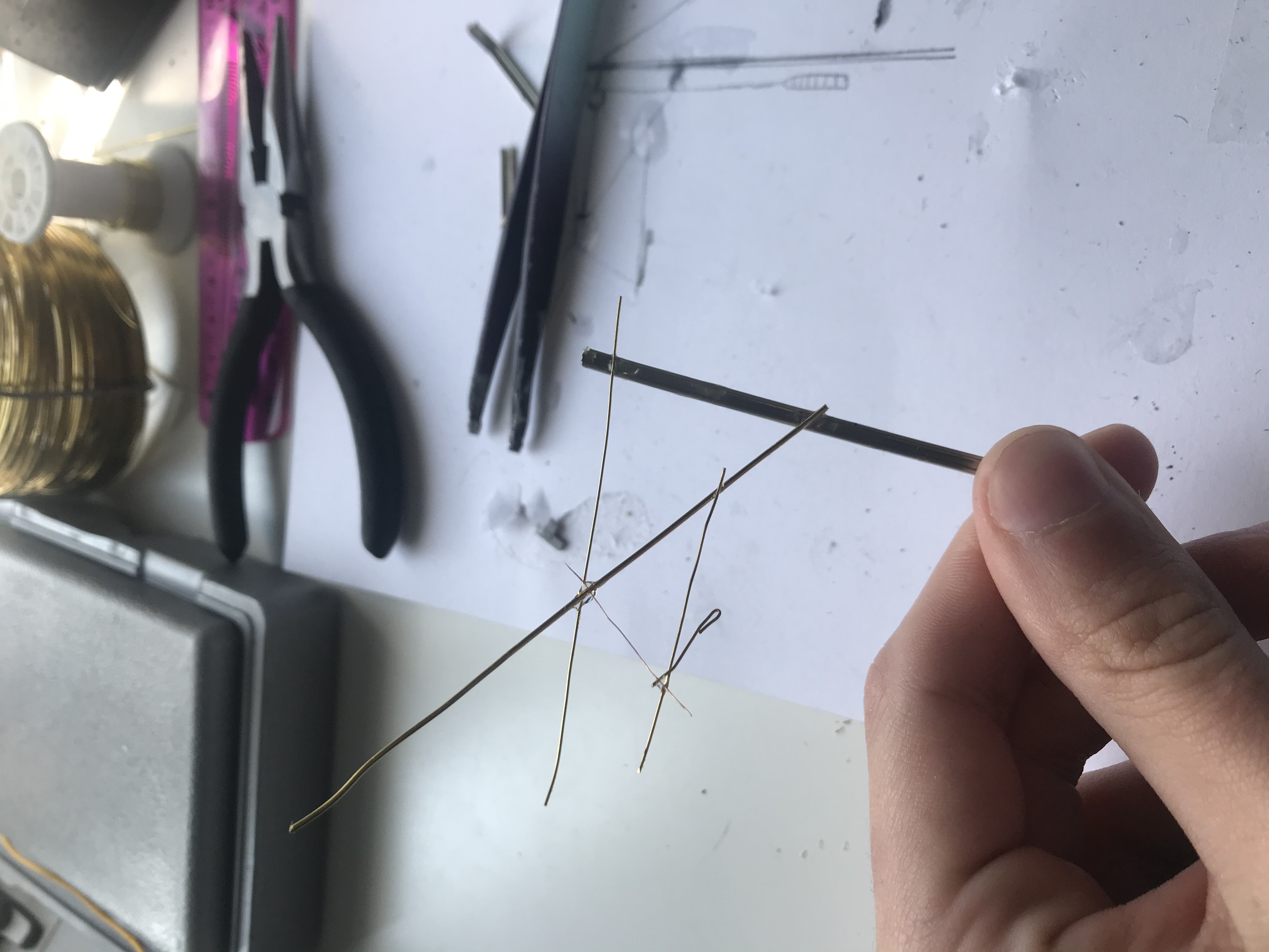

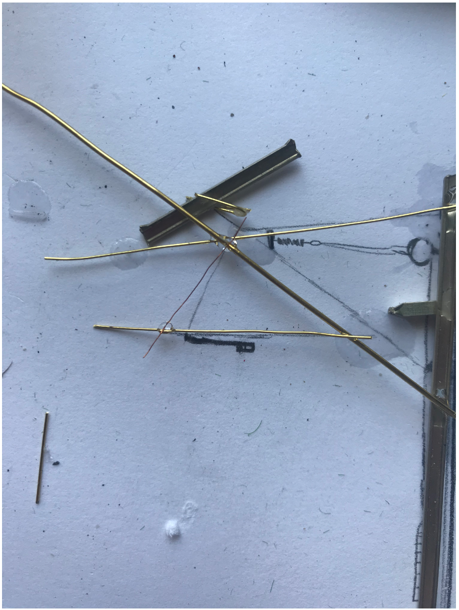

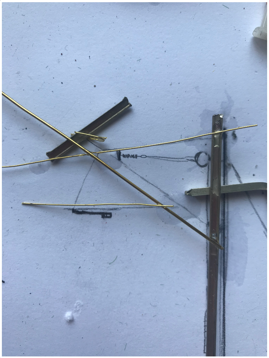

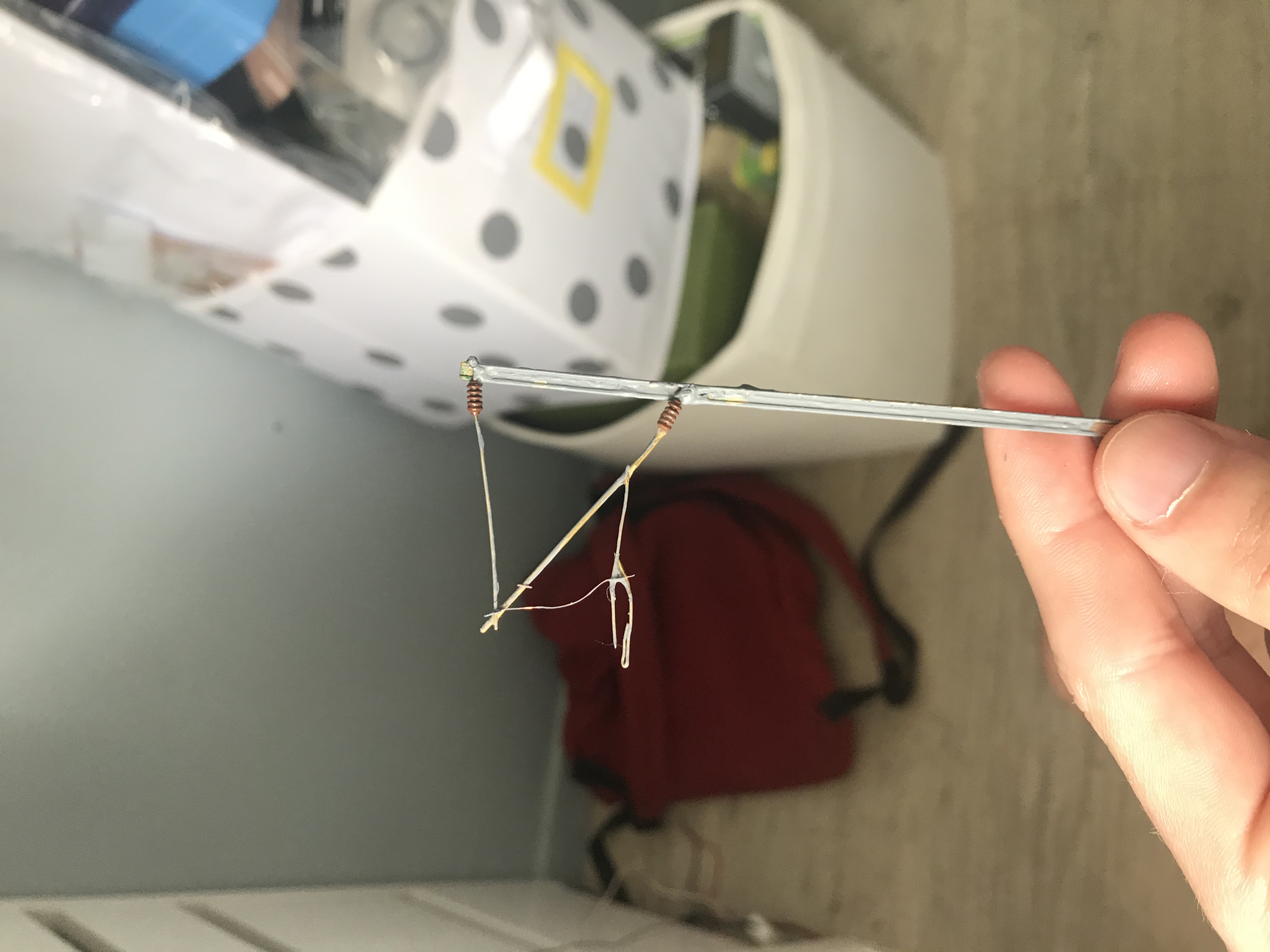

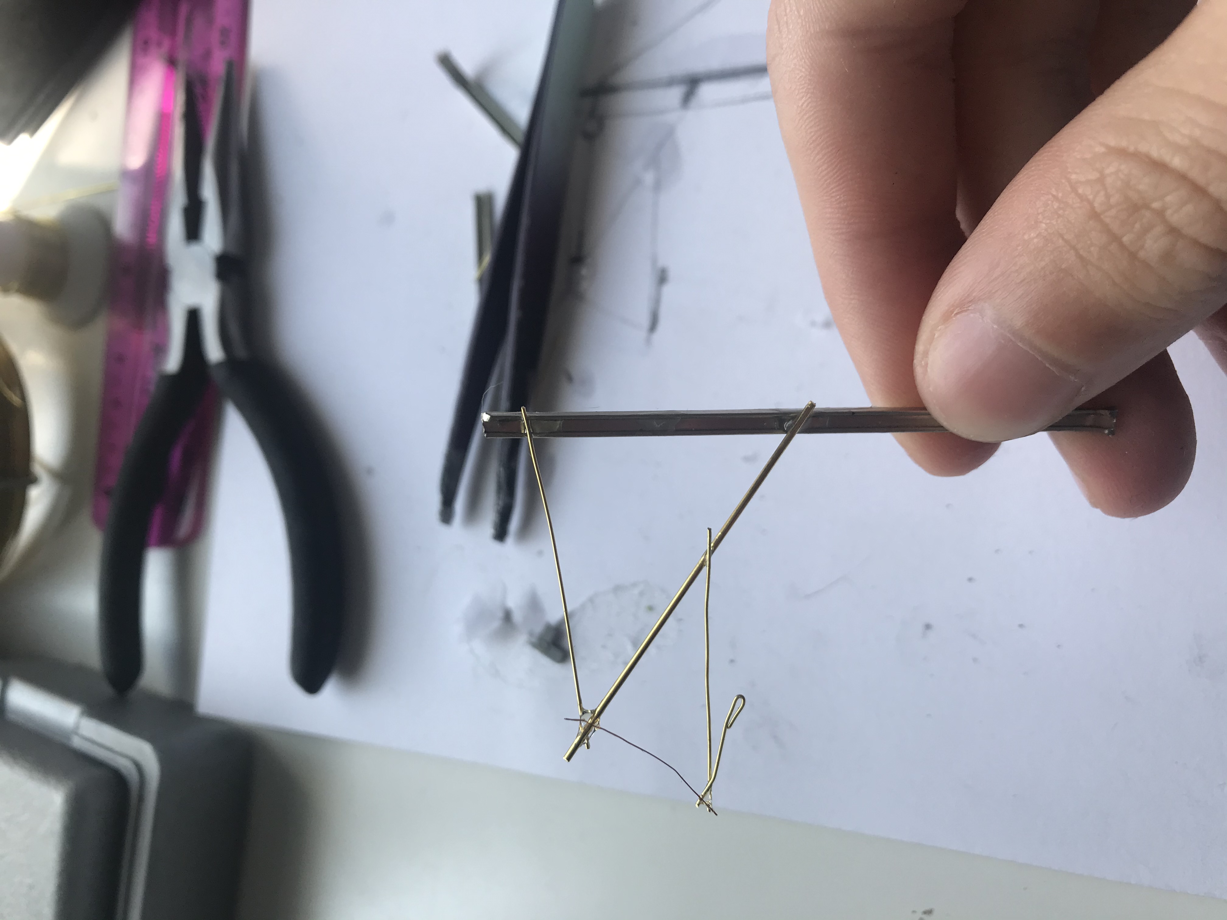

Aujourd’hui je vais vous montrer comment on peut faire des caténaires sois même :)
Biensur ma méthode, qui, tout en essayant de m’approcher au mieux de la réalité, est bien évidemment perfectible!
voila le materiel nécessaire : Une bobine de fil de laiton de 0,8 mm, une bobine de fil de laiton de 0,4mm, une bobine de fil de cuivre de 0,2mm, ensuite si vous avez des rails en trop, enlevez-les des traverses et reprenez que le rail, il servira de poteau. Et surtout il vous faudra soit un fer à souder soit de la colle cyanoacrylate qui est à mon goût même mieux que la soudure! Il sera juste nécessaire d’acheter un lot d’isolateurs (sur juramodelisme vous pouvez en trouver pour 3 ou 4€ il me semble) et puis le tour et joué vous pouvez vous lancer dans une fabrication de plusieurs dizaine de caténaires pour seulement 20€ d’achat.
Dans mes illustrations je n’ai pas mis les isolateurs car je n’en ai plus, mais vous pouvez voir sur le rendu final ce que ça donne avec les isolateurs.

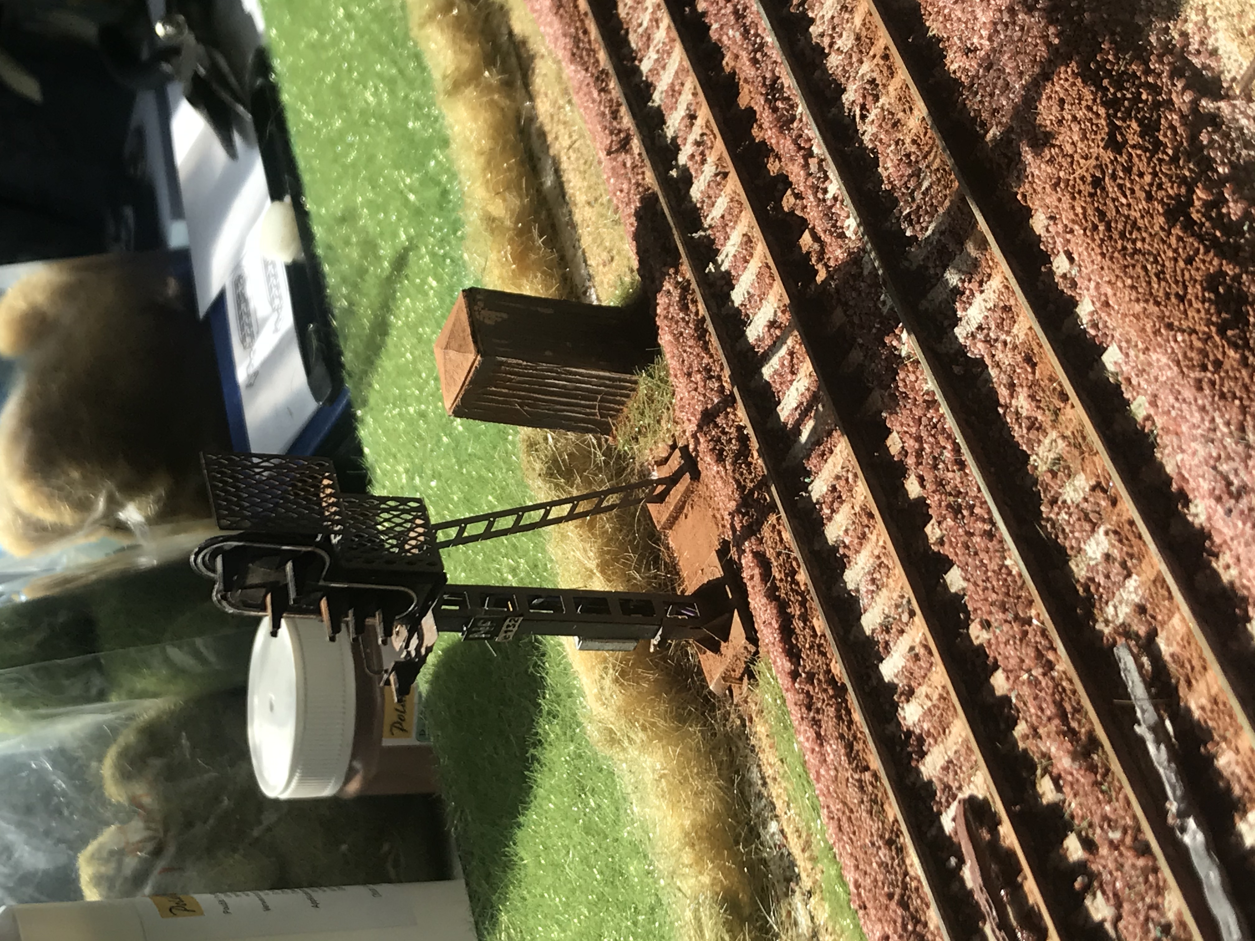

+ photo bonus des Z24500 et BB22286

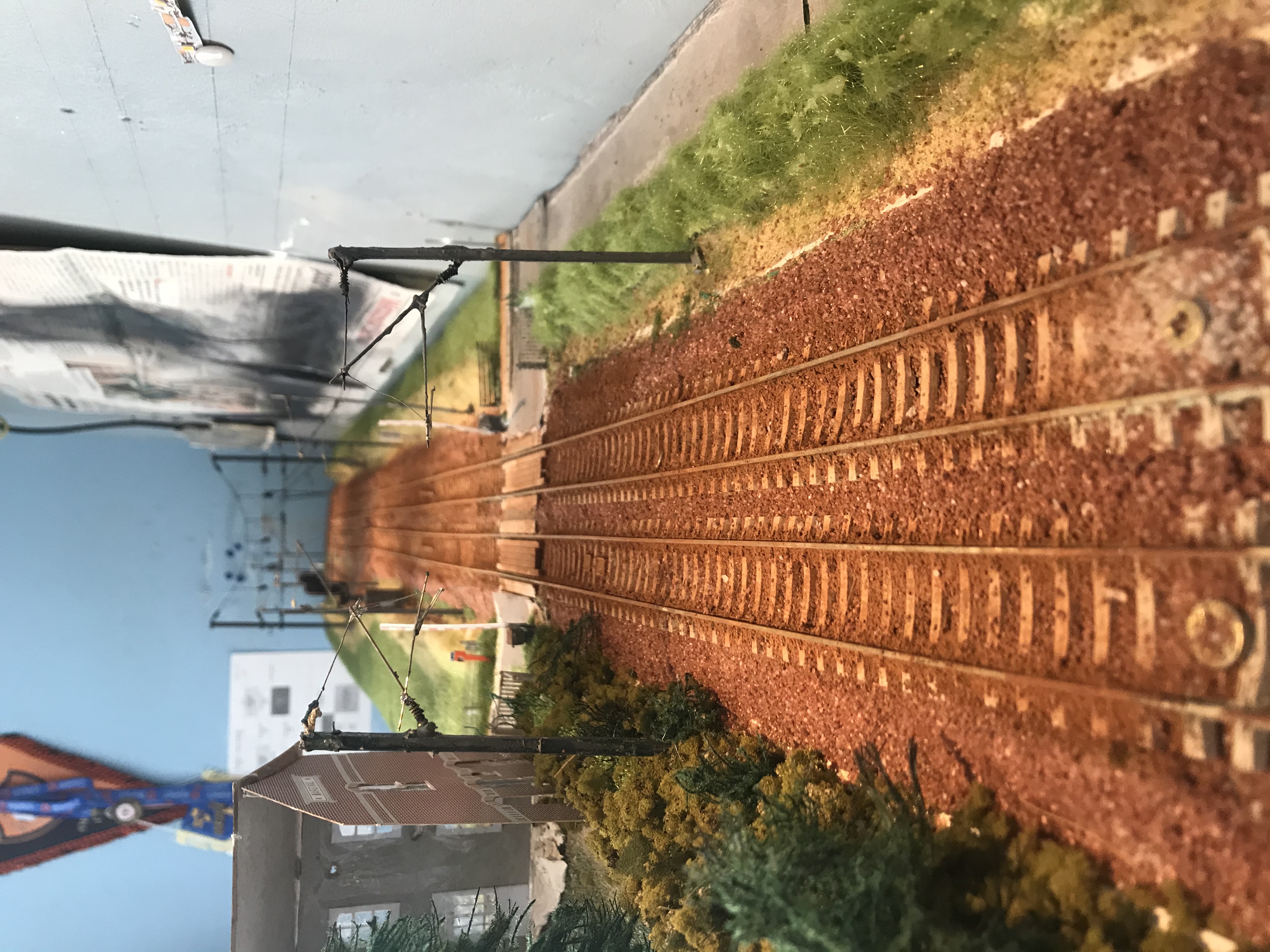

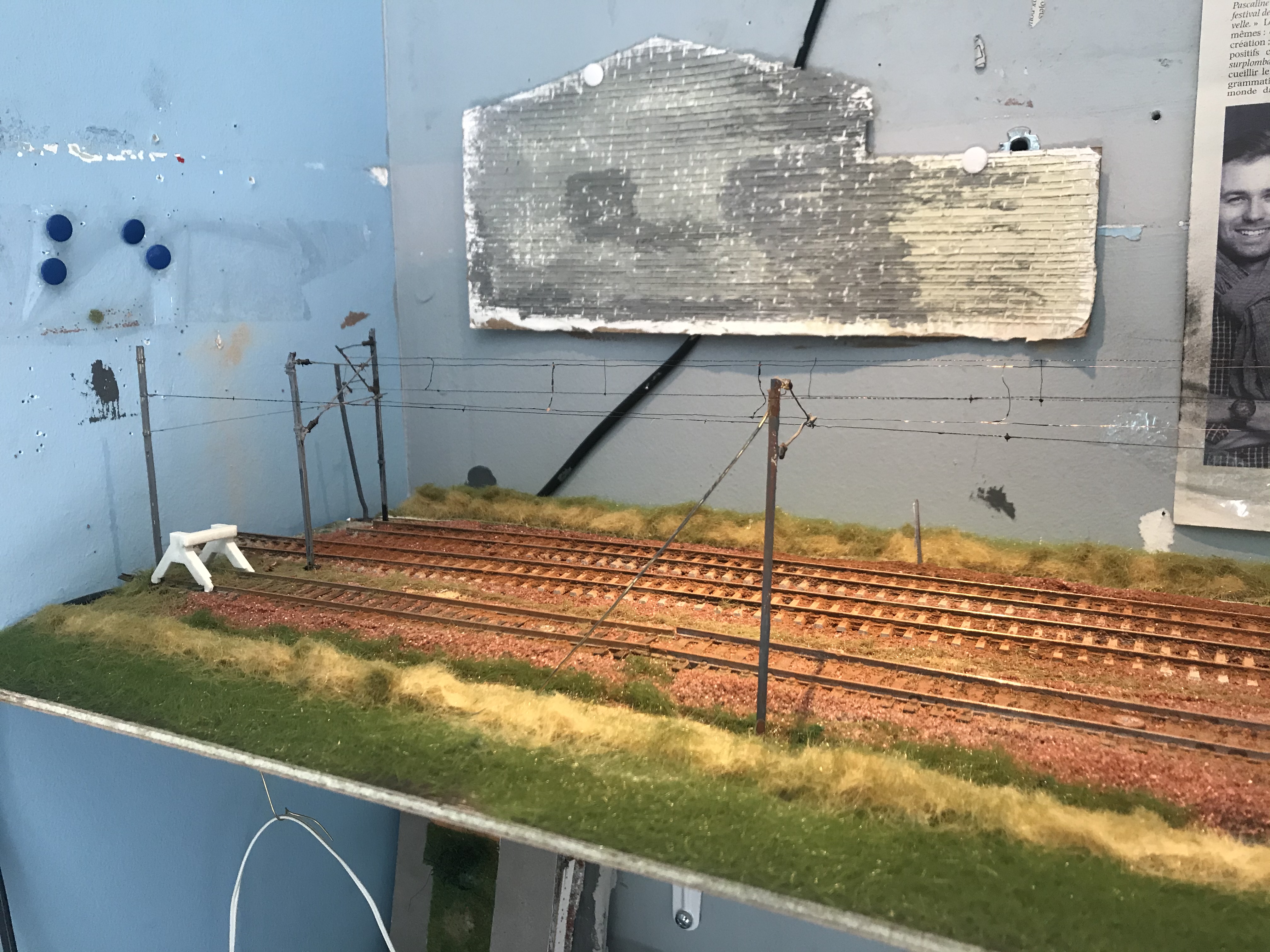

21 Avr 2020, 21:26

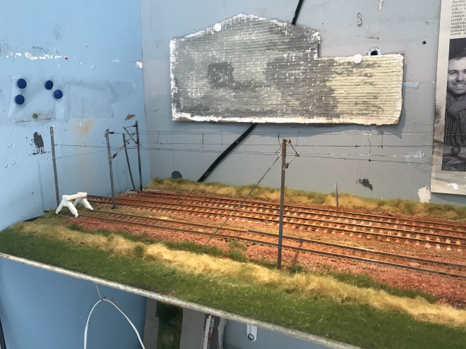

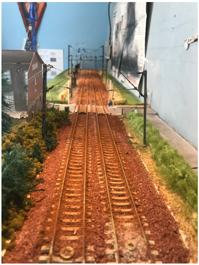

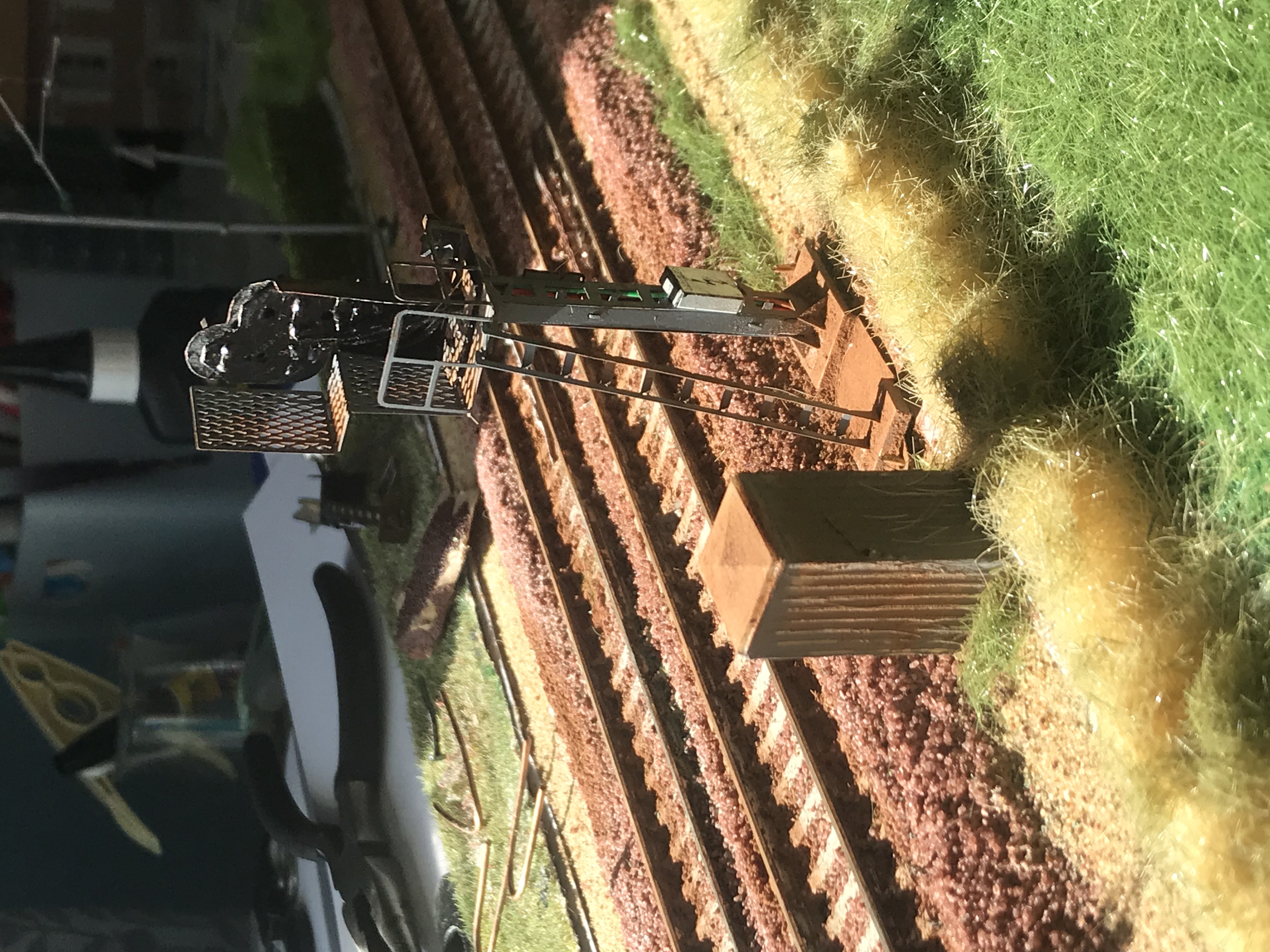

On avance..

Re: Diorama Nord Pas De Calais HO
Messagepar cc6532+891
22 Avr 2020, 13:25
Quel dommage de voir ces vis en pleine voie ... :o :cry:
Messagepar enzobqtt
22 Avr 2020, 13:37
cc6532+891 a écrit:Bonjour,
On fait avec ce qu’on a..
Cordialement.
22 Avr 2020, 14:28
Cordialement.
Bonjour Enzo, mais une fois que le ballastage est réalisé avec la colle kivabien et que tout est bien sec, les vis peuvent être ôtées des traverses ;)
