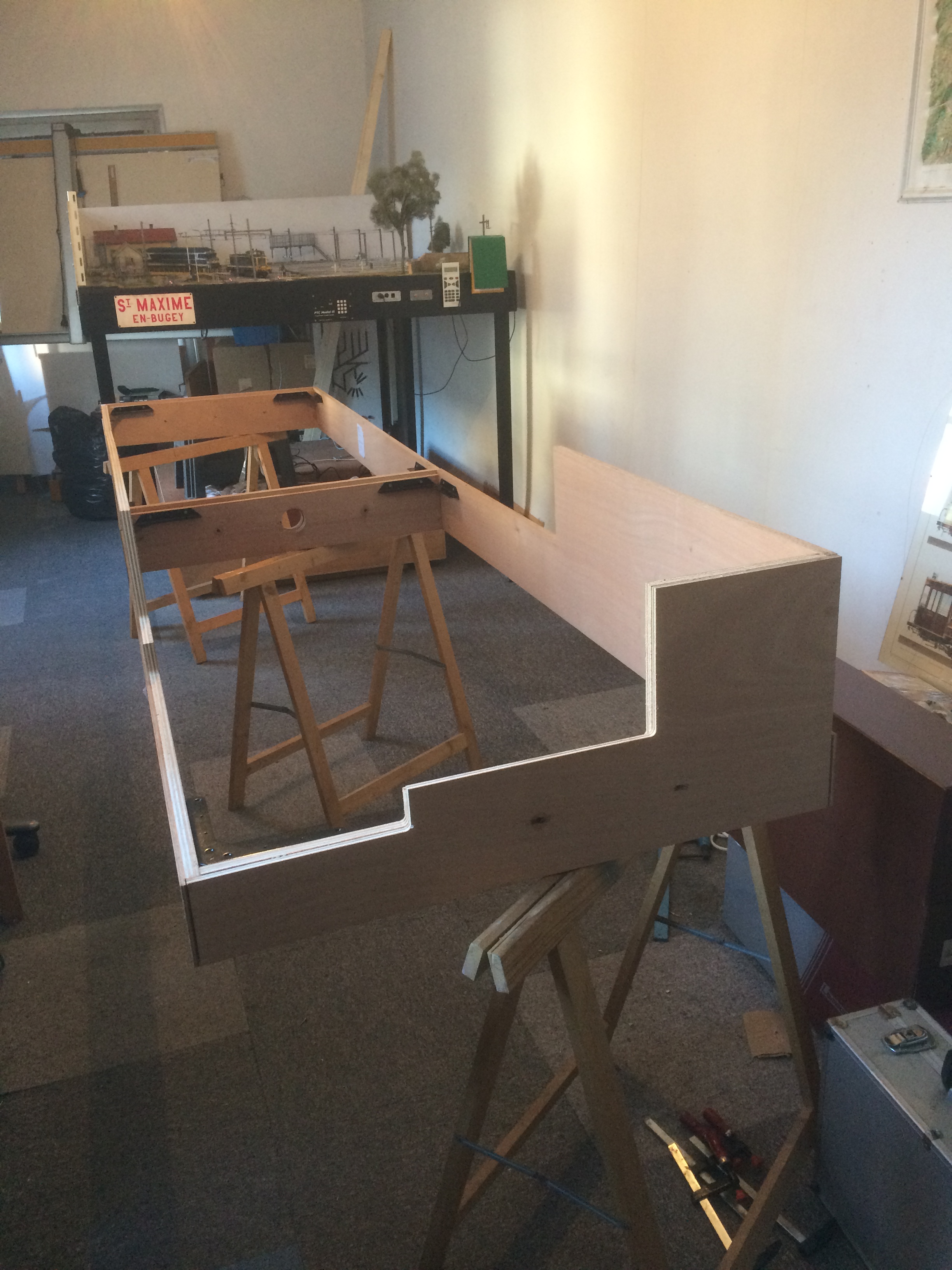

j'ai démarré la construction de l'extension de St-MAXIME. Pour l'instant, j'en suis à l'assemblage des différents éléments des caissons de 2 nouveaux modules.

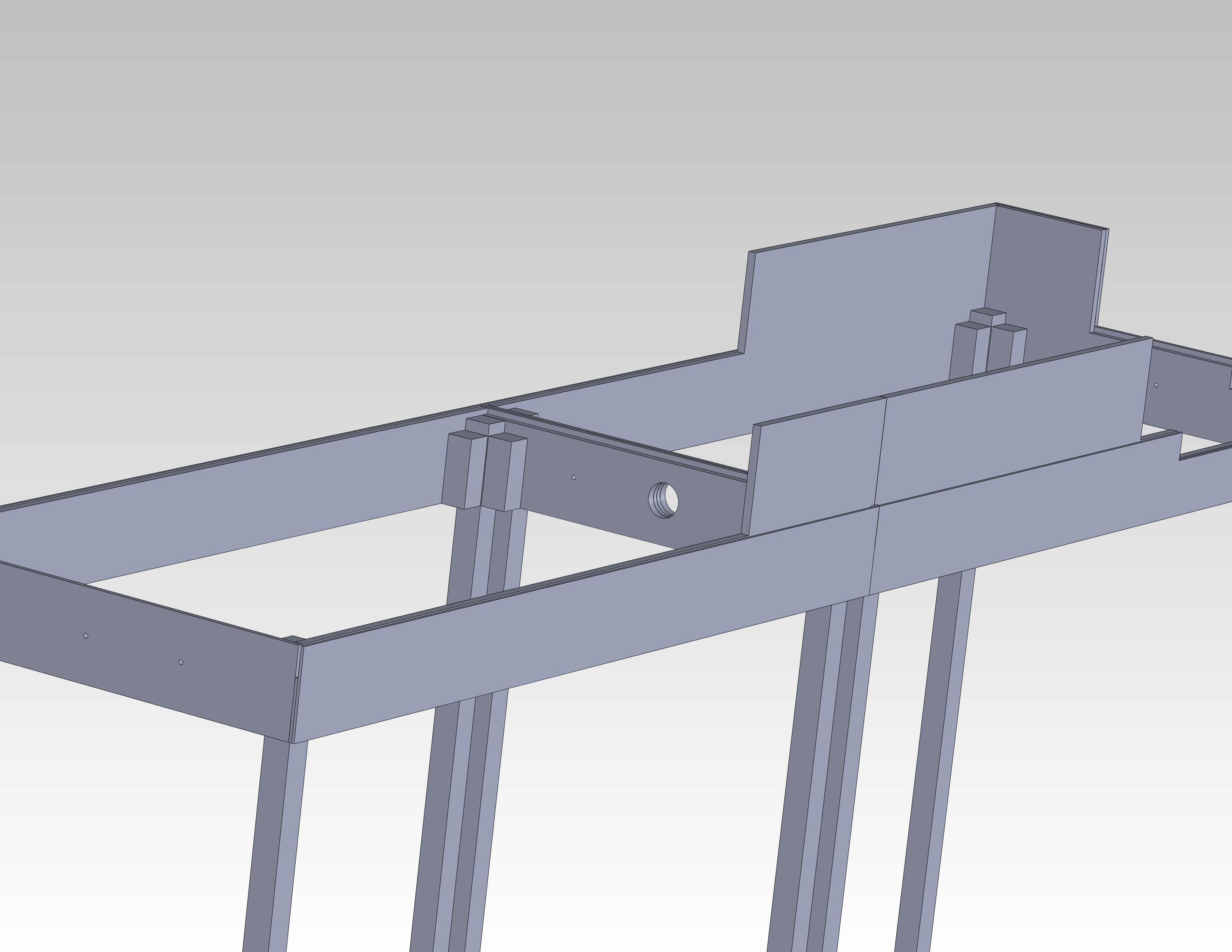

Conception 3D, extraction des plans en .DXF refilés à une menuiserie (fabrique de meubles). J'ai récupéré les planches, tout peut commencer :P

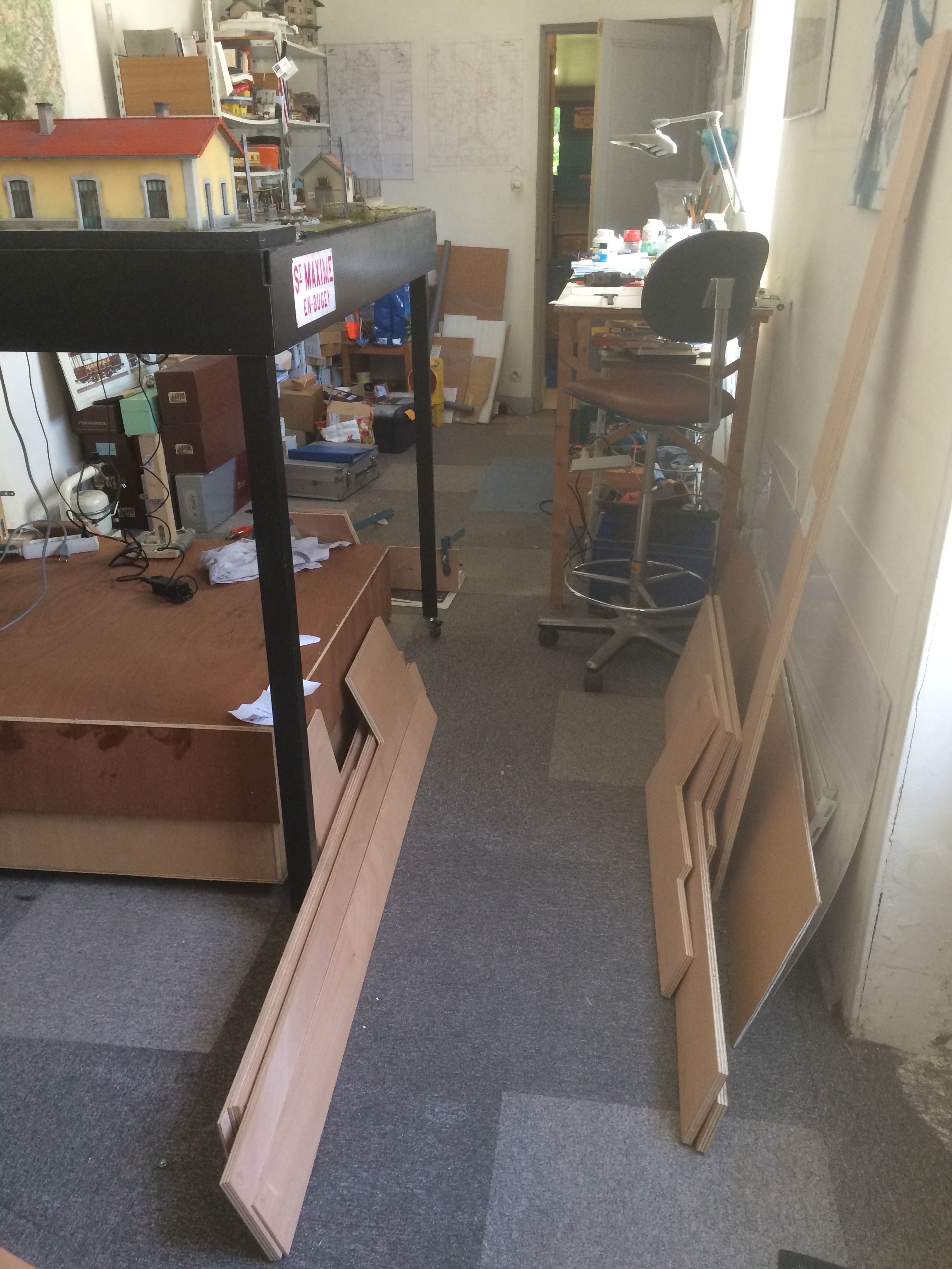

Pas mal de bordel dans la pièce, il va falloir faire de la place ... mais comment ?

11 Juin 2017, 20:36
... très juste JP ! :mdr: :mdr:
J'ai pu gagner 2 m2 dans la pièce en virant ce qui restait de mon ancien réseau H0 et en entassant quelques cartons.
Les caissons de 2 nouveaux modules se montent sans problème, "CP marine" très agréable à travailler.

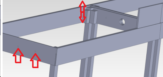

Dès que la menuiserie des caissons sera terminée (planche sur le pourtour à coller, montage des pieds) j'embrayerai directement sur la peinture de ces 2 modules.
Les pieds vont me donner du fil à retordre pour que tout soit à la bonne hauteur (d'autant que je ne suis pas complètement sûr que le sol de la pièce soit parfaitement plan :| )
La surface est identique à celle du module de la rotonde mais en longueur. Le projet est bien lancé !
bonsoir François,
j'avais utilisé des boulons à frapper sous des pieds de modules pour rattraper des différences.
ou à moins que tu souhaites caler...
bonne continuation :cool:

Hello François,
Le module rotonde est sur roulettes
C'est lui le maître de séance, le module qui suit doit se boulonner solidement à la hauteur désiré pour que la jointure du plan de roulement concorde parfaitement, le réglage en hauteur sera compensé par le jeu des pieds du module, et même chose pour le second. Enfin, c'est l' :idea: que je me fais de ton montage.

cc6532+891 a écrit:...j'avais utilisé des boulons à frapper sous des pieds de modules pour rattraper des différences.
Salut Laurent,

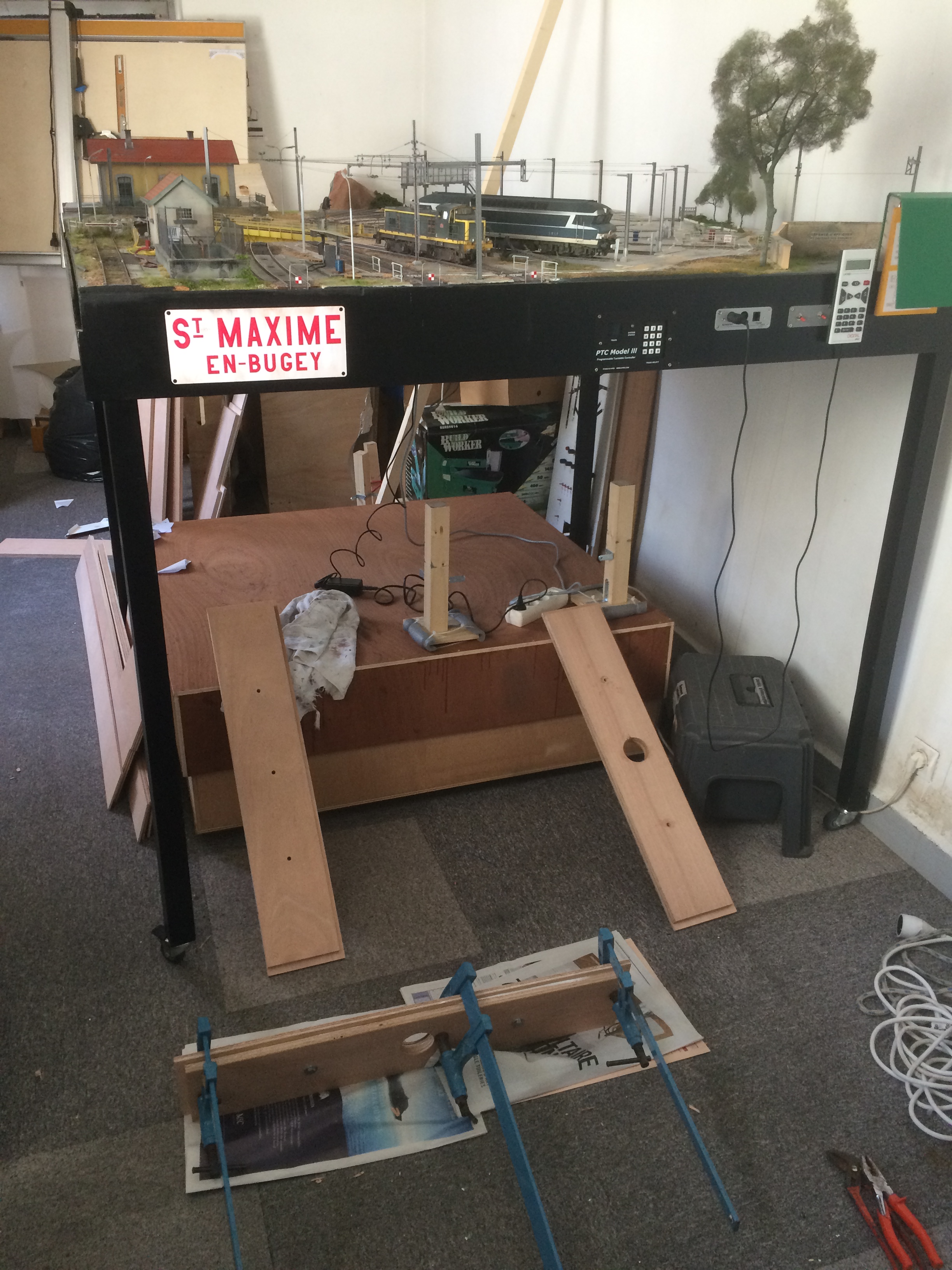

Pas c.. ton idée d'écrou à frapper, d'autant que je veux mettre également des roulettes sous ces 2 modules.
Avec un autre écrou (à frein celui-ci), ça devrait me permettre d'avoir des pieds à la bonne hauteur et un système parfaitement réglable.
Je vous tiens au jus !

Salut Laurent,
Bonsoir François,
je n'avais pas pensé aux roulettes en plus, mais cette combinaison semble optimale.
des platines avec des boulons soudés et centrés, à relier avec d'autres platines sur les différents modules à raccorder permettent une accroche sûre et solide.
bons essais :cool:
