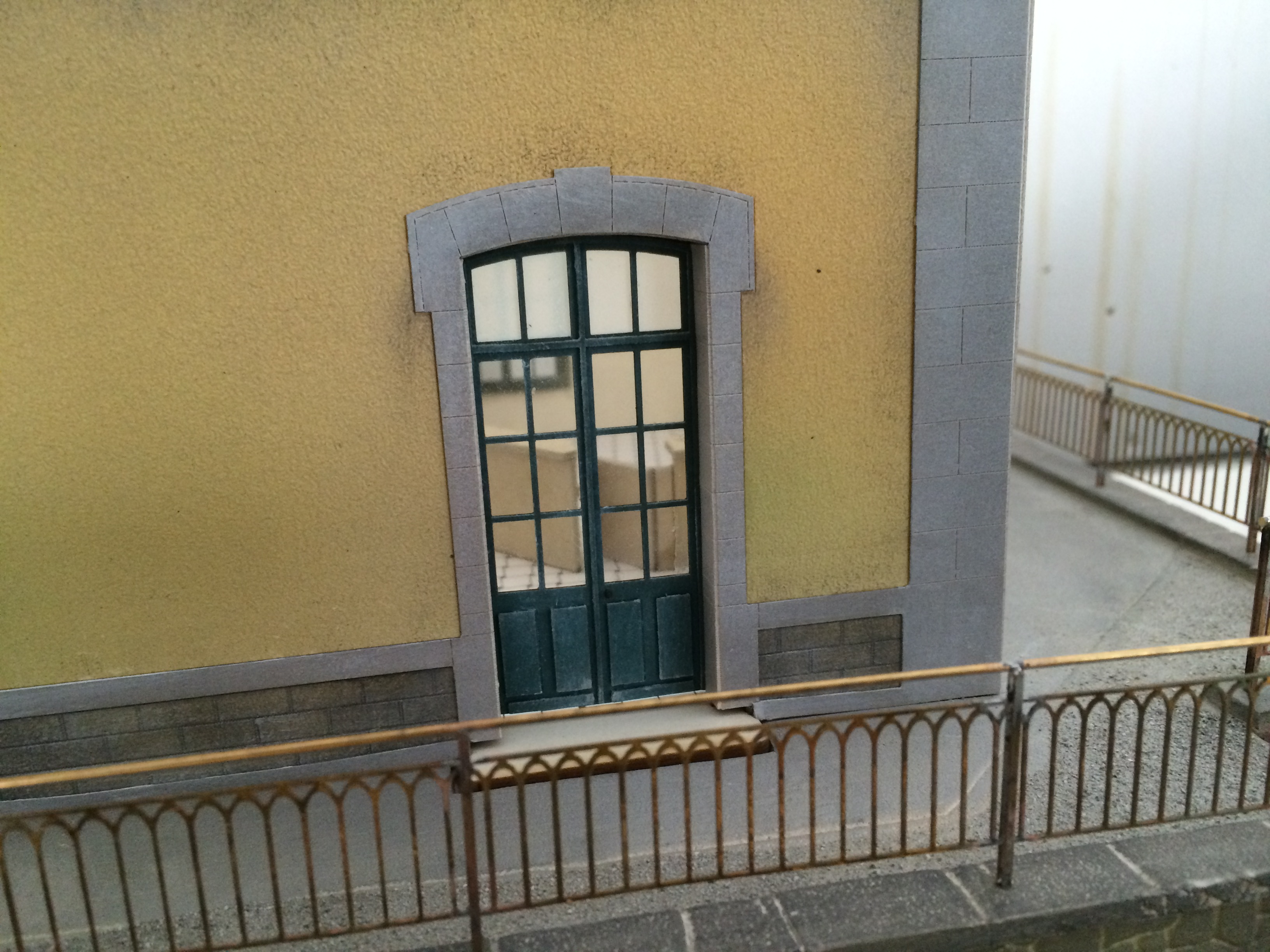

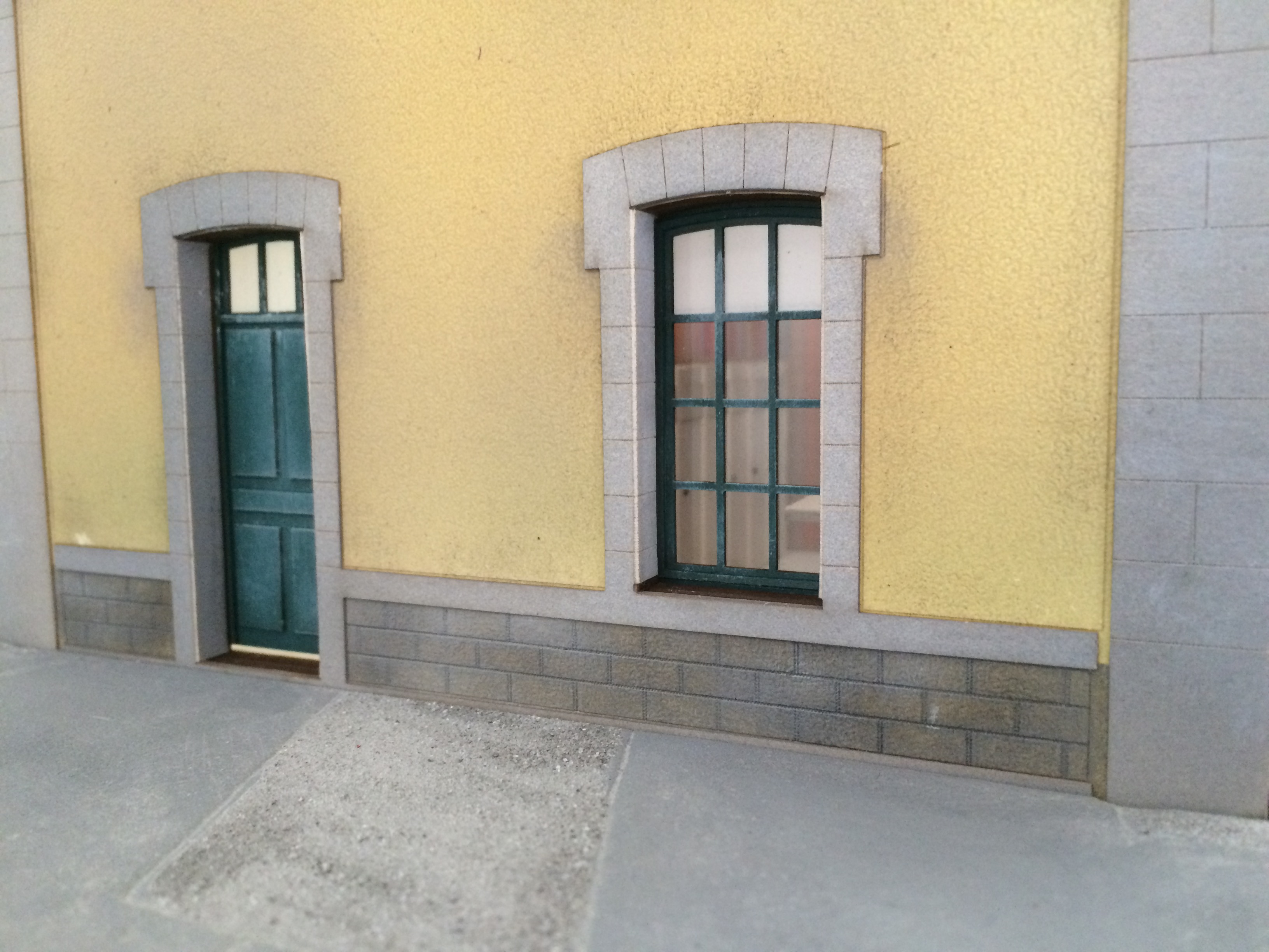

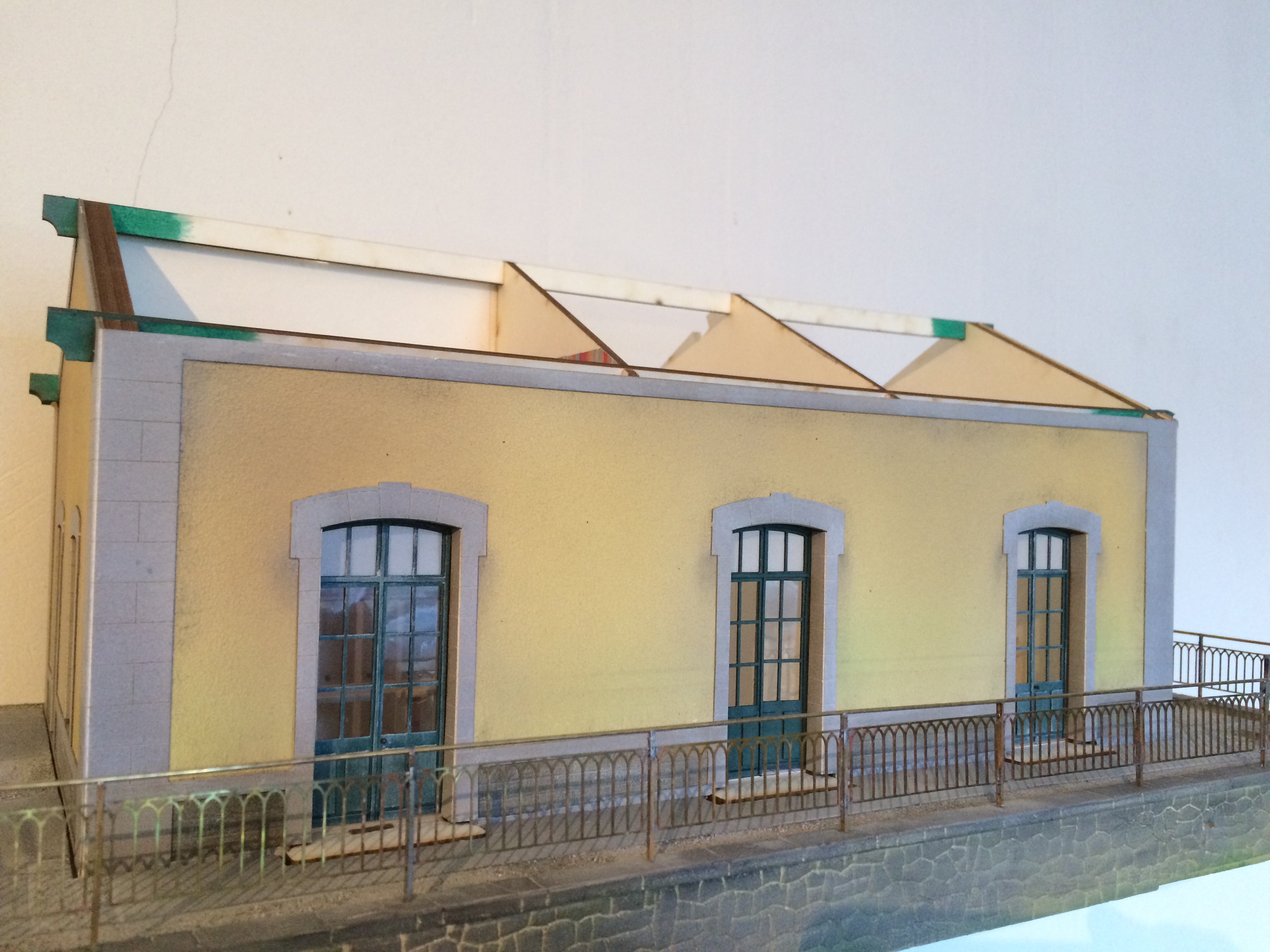

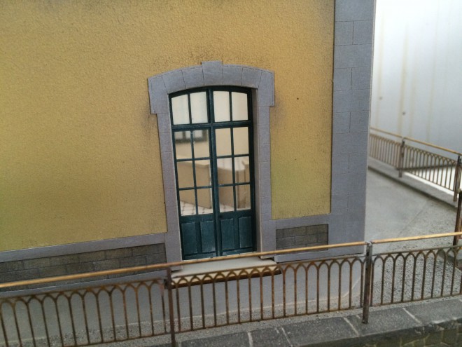

... je continue mon travail sur le bâtiment de la feuille / Architecture et Passion
Je vais complètement dans le sens de Challenger (autre fil). Ces nouvelles techniques qui utilisent le carton sont sensationnelles !
Le bâtiment est construit un peu en hauteur. Son "promontoire" est très classique (carton plume, DEPRON gravé). La barrière-garde corps est soudée à partir de vieux restes. C'est du dessin libre 100%. Je pense la peindre en blanc.
Ma déco intérieure n'est pas à la hauteur de ce que fait Etienne (Savoie Express). D'un côté, la salle des roulants avec leurs vestiaires métalliques...
... de l'autre, le bureau de la commande dont l’aménagement n'est pas encore terminé. Ce seront les seules pièces éclairées pour ne pas avoir un ensemble trop lumineux.
Voili, voilou...

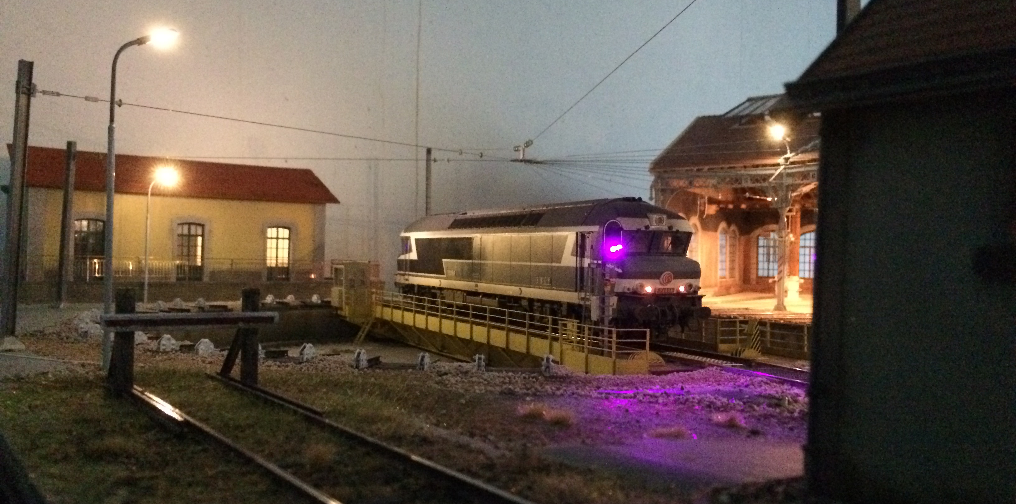

Mes horaires actuels font que je m'occupe du module surtout en soirée et que comme je travaille en ce moment un peu sur l'éclairage, les excuses sont bonnes pour faire des photos ambiance "crépuscule".
Hier soir, je me suis amusé à faire une vidéo. Les photos, ce n'est déjà pas facile, les vidéos c'est gratiné ! Au total, je n'ai gardé que 80 secondes de tous mes rushs pour pondre quelque chose qui me fait plutôt penser à l'aube et au réveil du dépôt avant une journée suffocante.
