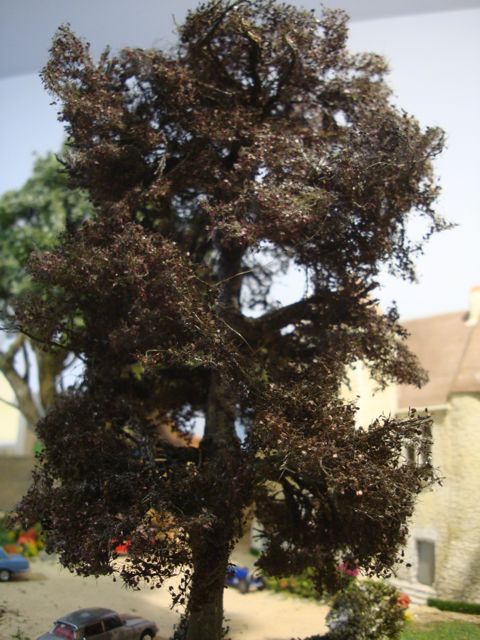

Très beau travail mais quel bouleau !
:arrow: :arrow: :arrow:
(j'ai honte)

Merci à vous!
Celui-ci en version automnale ira en direction de la Belgique, chez un oiseau très connu!

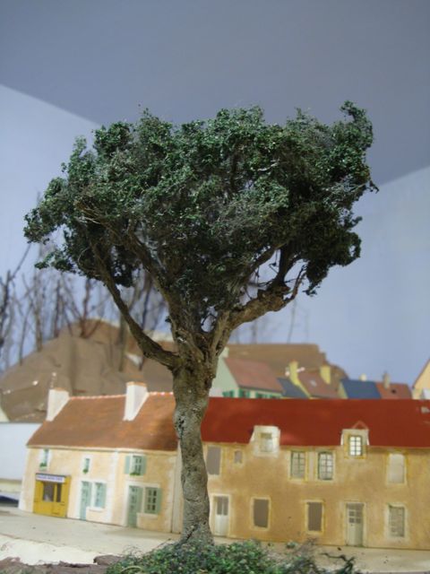

Re: Faire ses arbres
Messagepar DU65
09 Jan 2015, 22:39

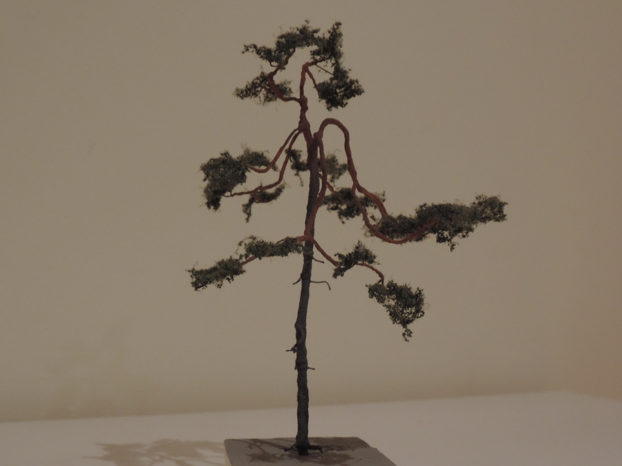

Un peu de nature dans ce monde de brutes !
Un pin sylvestre est sorti des ateliers pour essai de flocage.

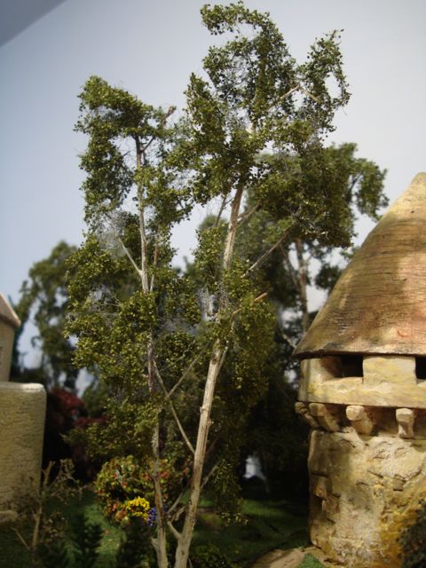

j'ai fait des pommiers. Et un pommier estropié.
Quelques photos:

Joli et très réaliste...c'est quoi la base ?

Messagepar 99 608
11 Jan 2015, 21:45
:rhaaa:
j'ai oublié ca.
Il est de fils. La croute est de la tourbe moulue et les feuilles sont de miniNatur.

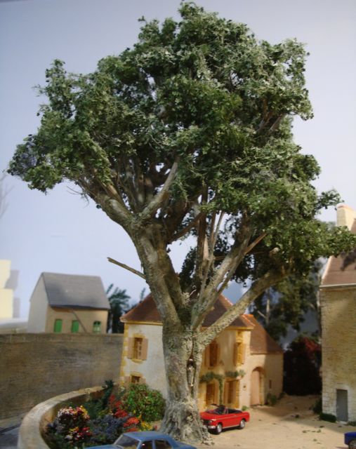

Messagepar DU65

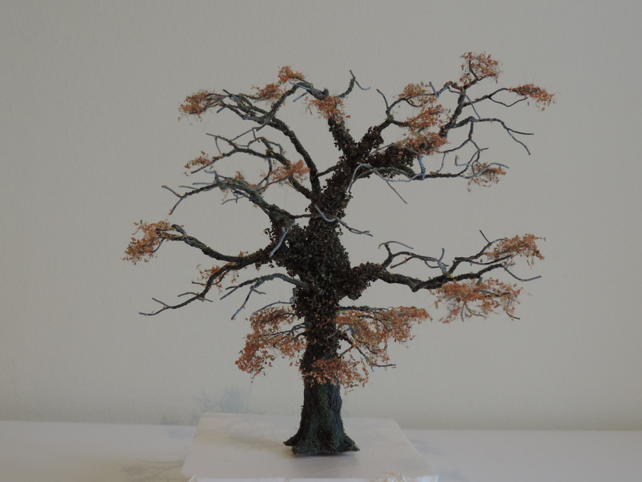

21 Jan 2015, 18:06
Un chêne en version fin d'automne !

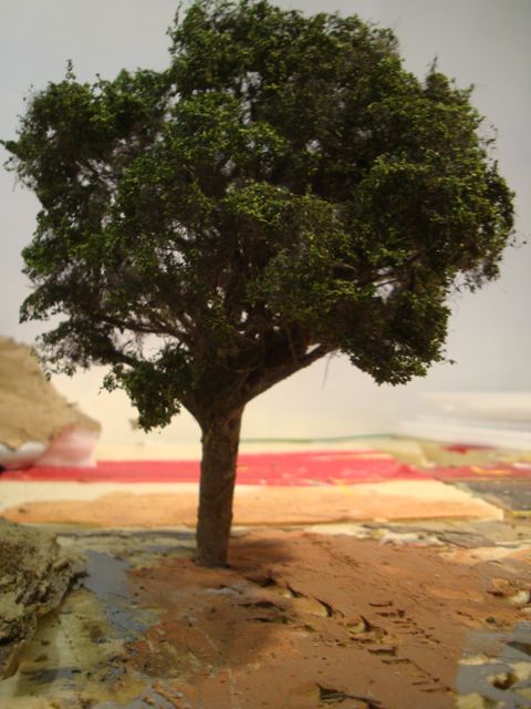

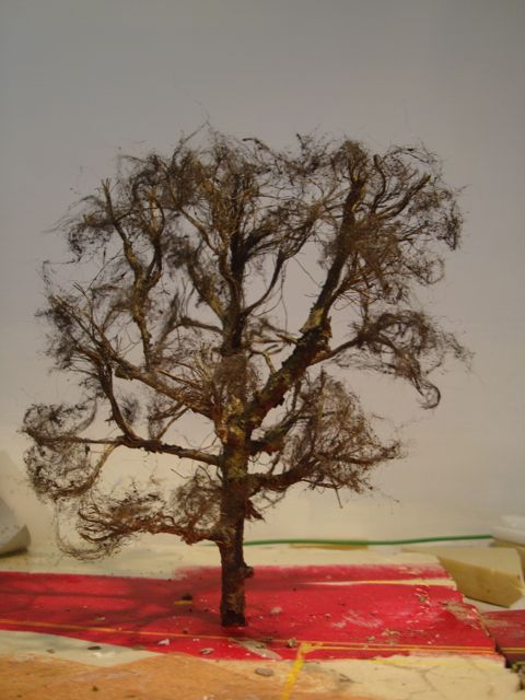

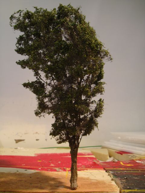

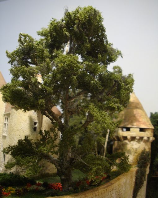

Messagepar Pierre bis
06 Fév 2015, 21:48

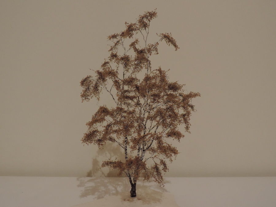

Ci-dessous mes dernière réalisations. Il n'y en a pas deux fait exactement de la même manière
Brindille d'aubépine + ficelle + filasse métallique repeinte en marron
Brindilles plante séchées collées avec du ni clou ni vis + un peu de filasse repeinte + filet floqué maison à base de Sylbranche
Branche de cupressus + ficelle + filasse repinte + sylbranche floqué maison
Structure en fil de cuivre + sylbranche floqué maison
Brindille cueillie sur le port de Portivy (Bretagne) + Filet floqué MiniNatur Platane
Brindille + ficelle + filet MiniNatur Hêtre rouge foncé avec de l'encre Modelmates
Brindille d'Aubépine + filet MiniNatur Hêtre vert
Brindille de je sais pas quoi repeinte en blanc + filet MiniNatur Bouleau

Suoerbes !
Tu as développé un sacré coup d'oeil pour repérer les brindilles kivonbien lors de tes ballades !
