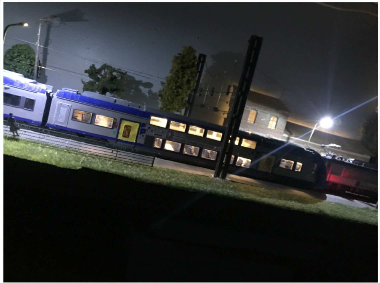

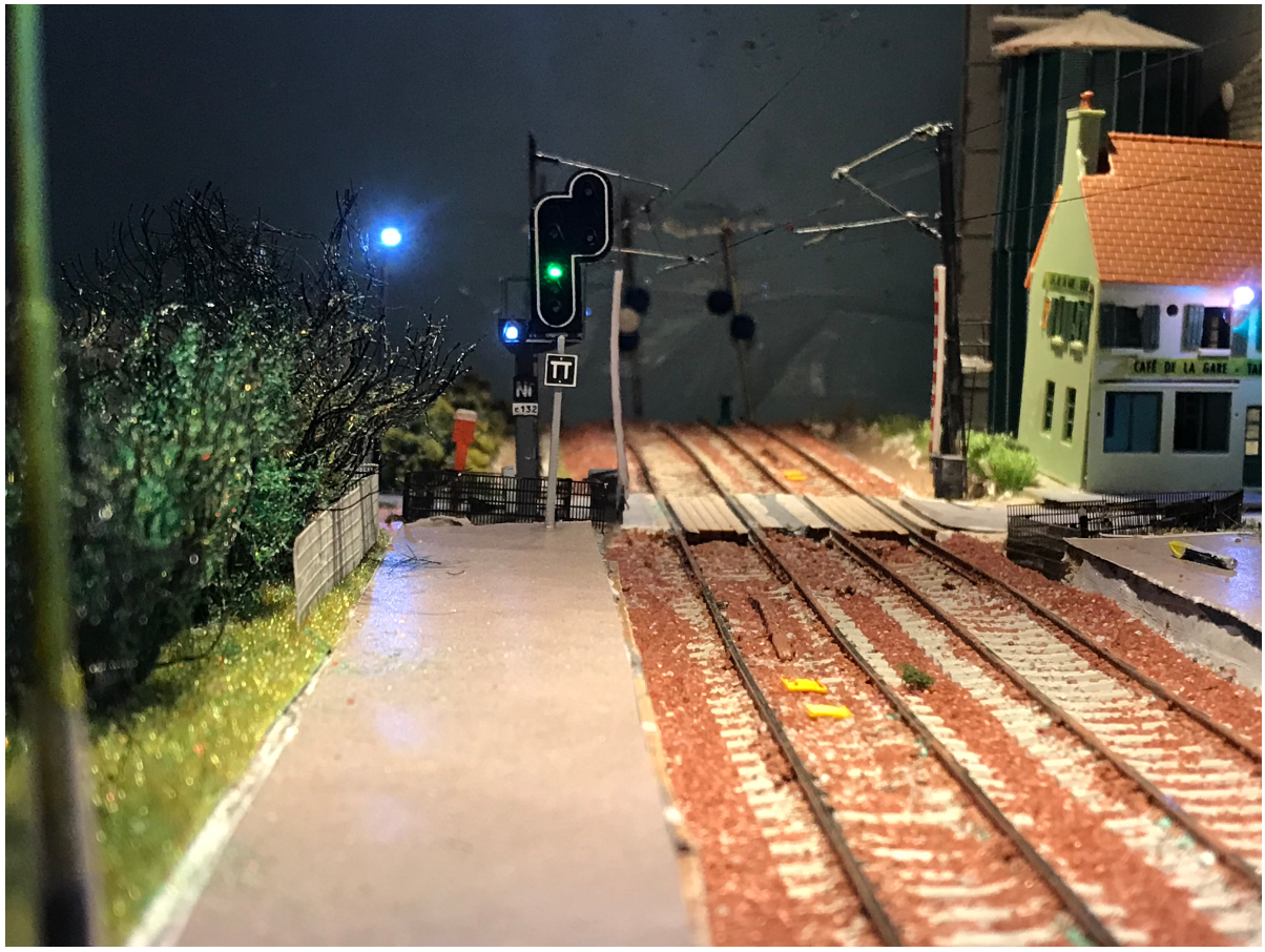

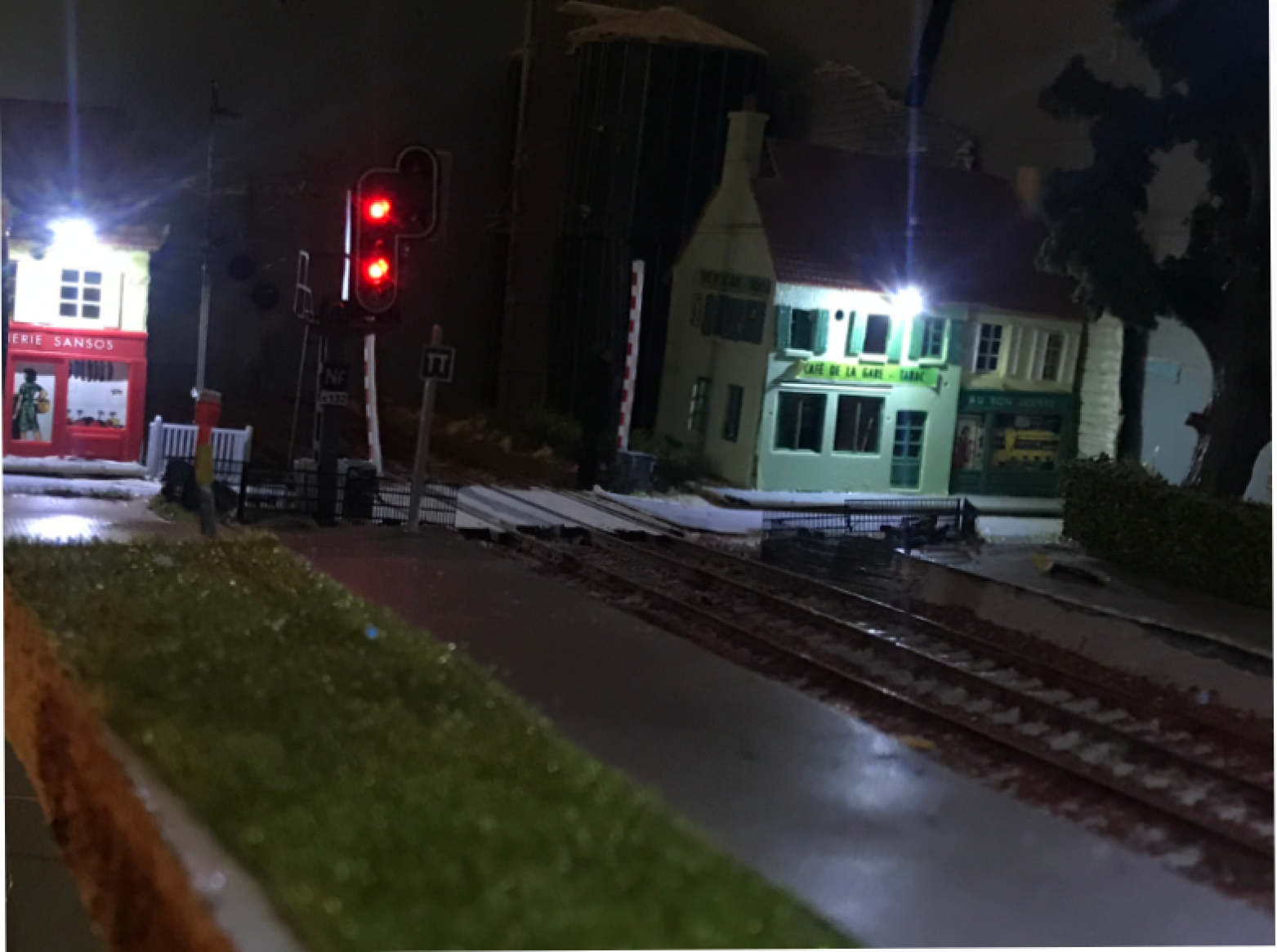

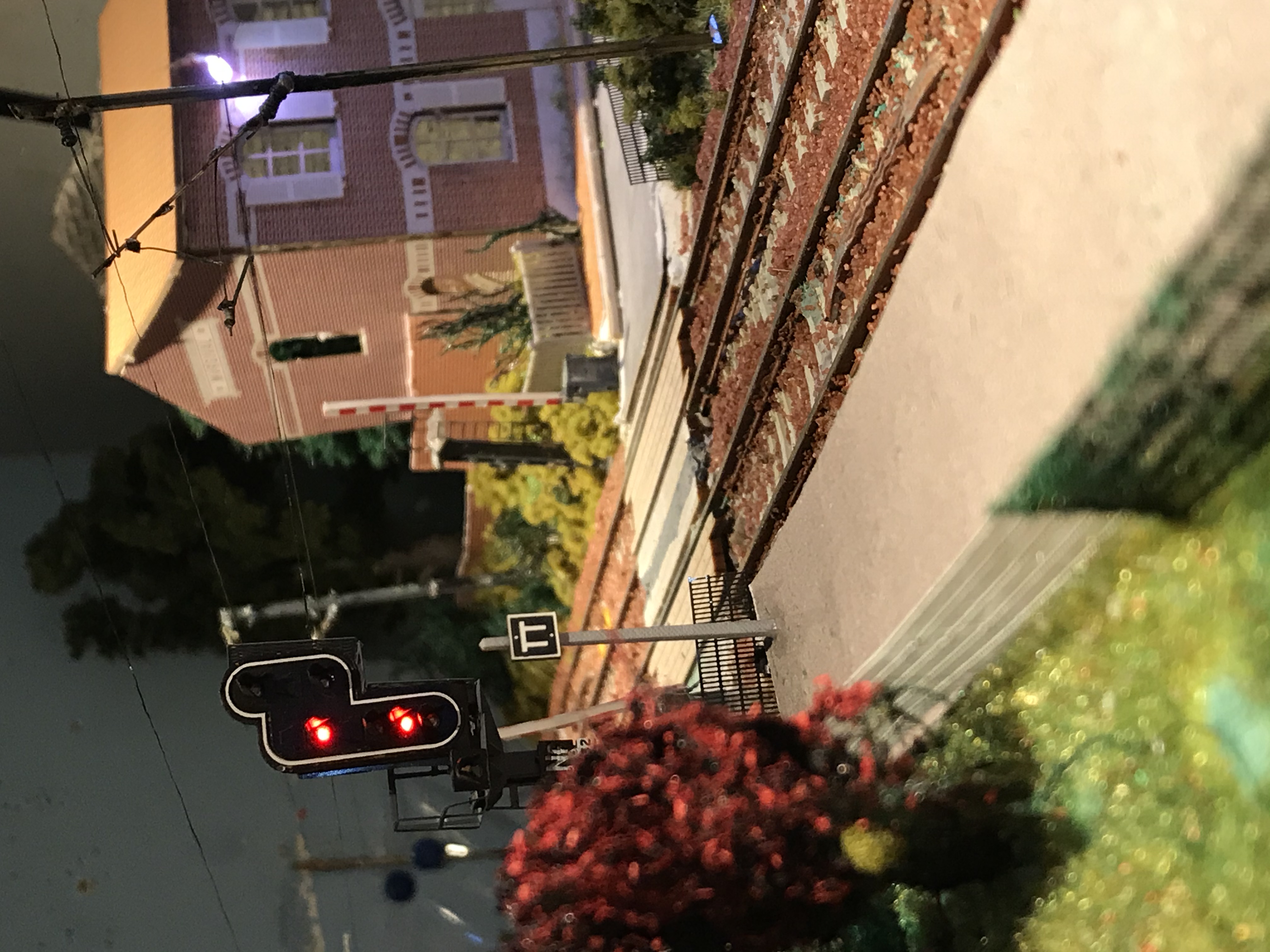

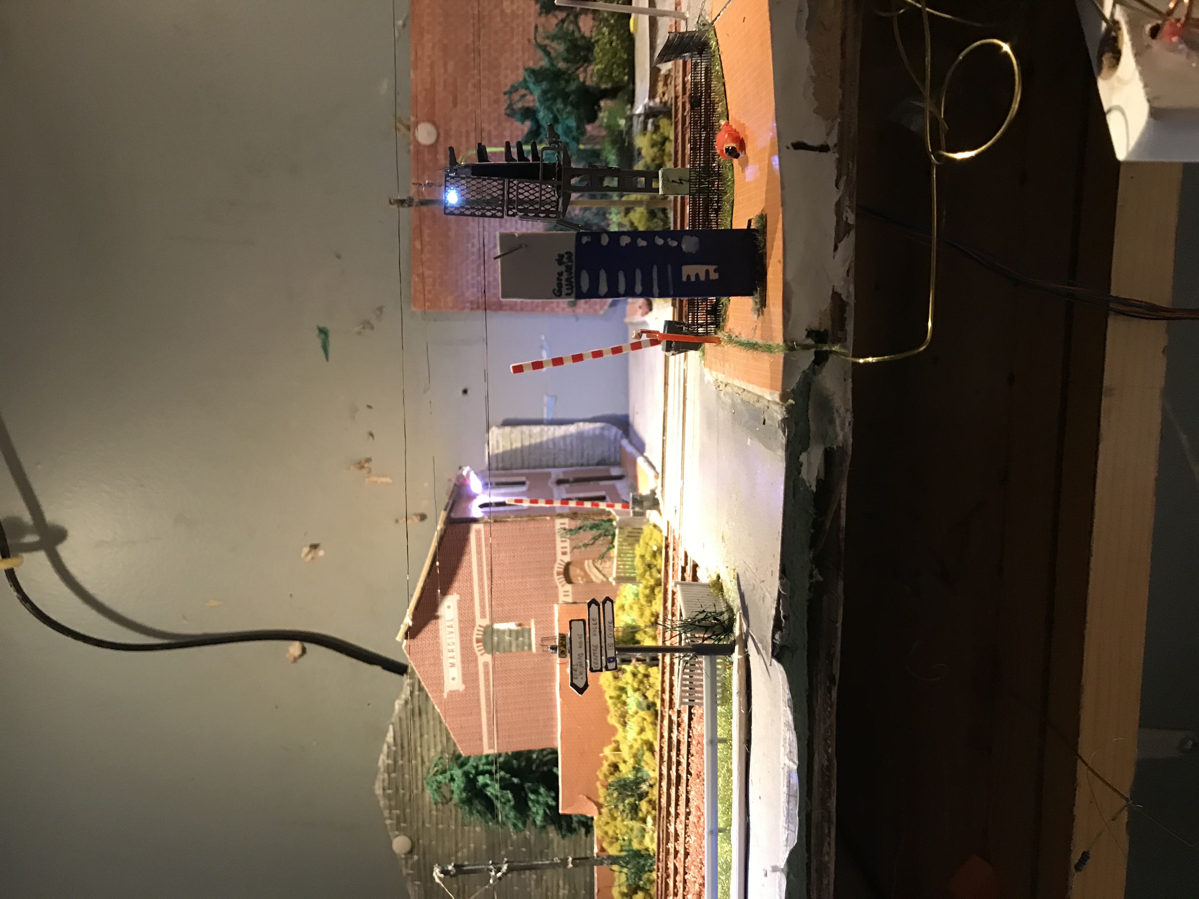

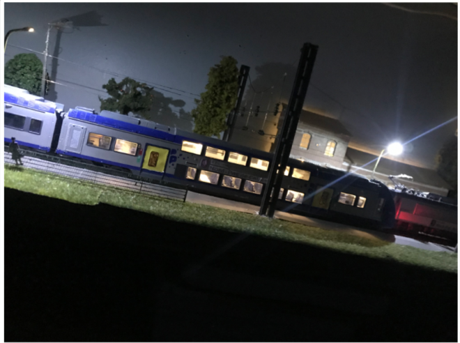

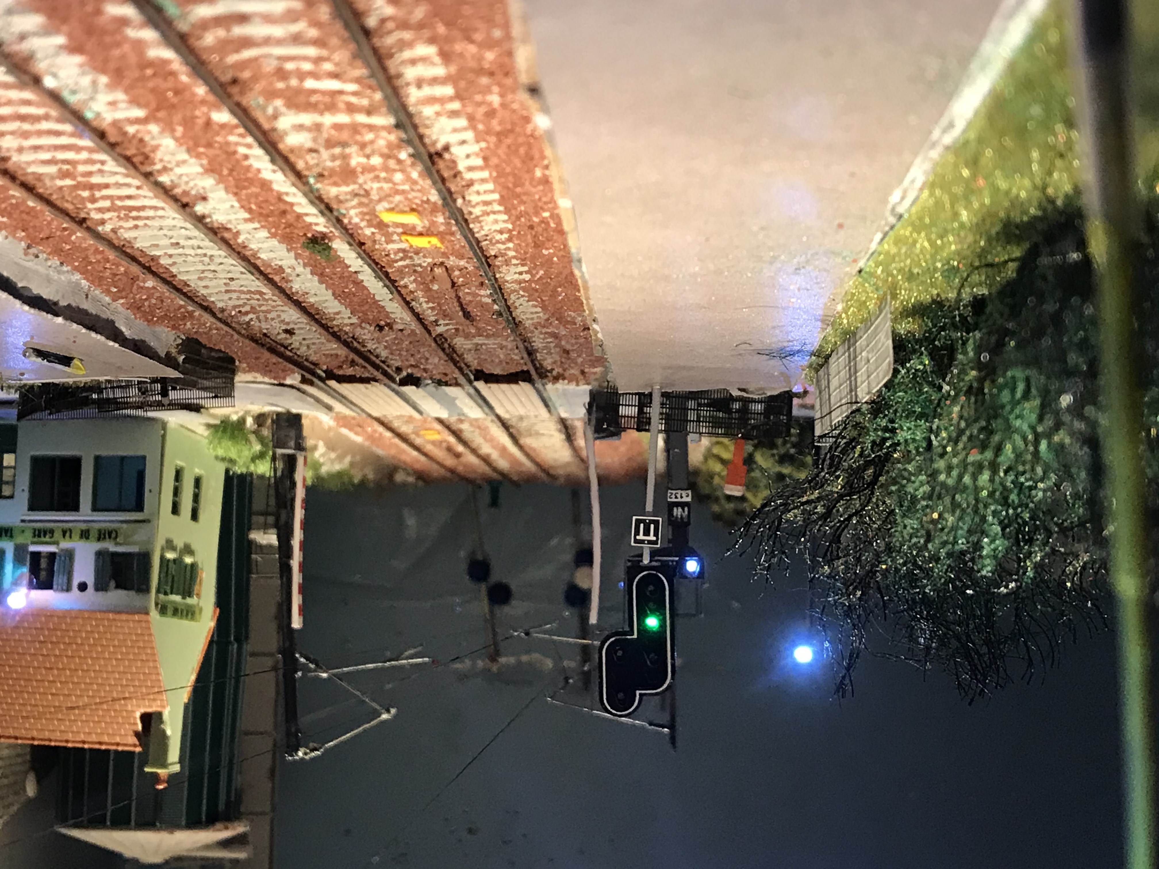

enzobqtt a écrit:Grosse avancée sur la rue du PN..
Ambiance nocturne à Cassel.
+Quelques belles images de fin de journée ensoleillée
+ajout des lumières dans la Z24500 sur la caisse arrière.
Si qqn aurait l’amabilité de mettre les photos droite, je n’y arrive vraiment pas.. Merci beaucoup ! :cool:

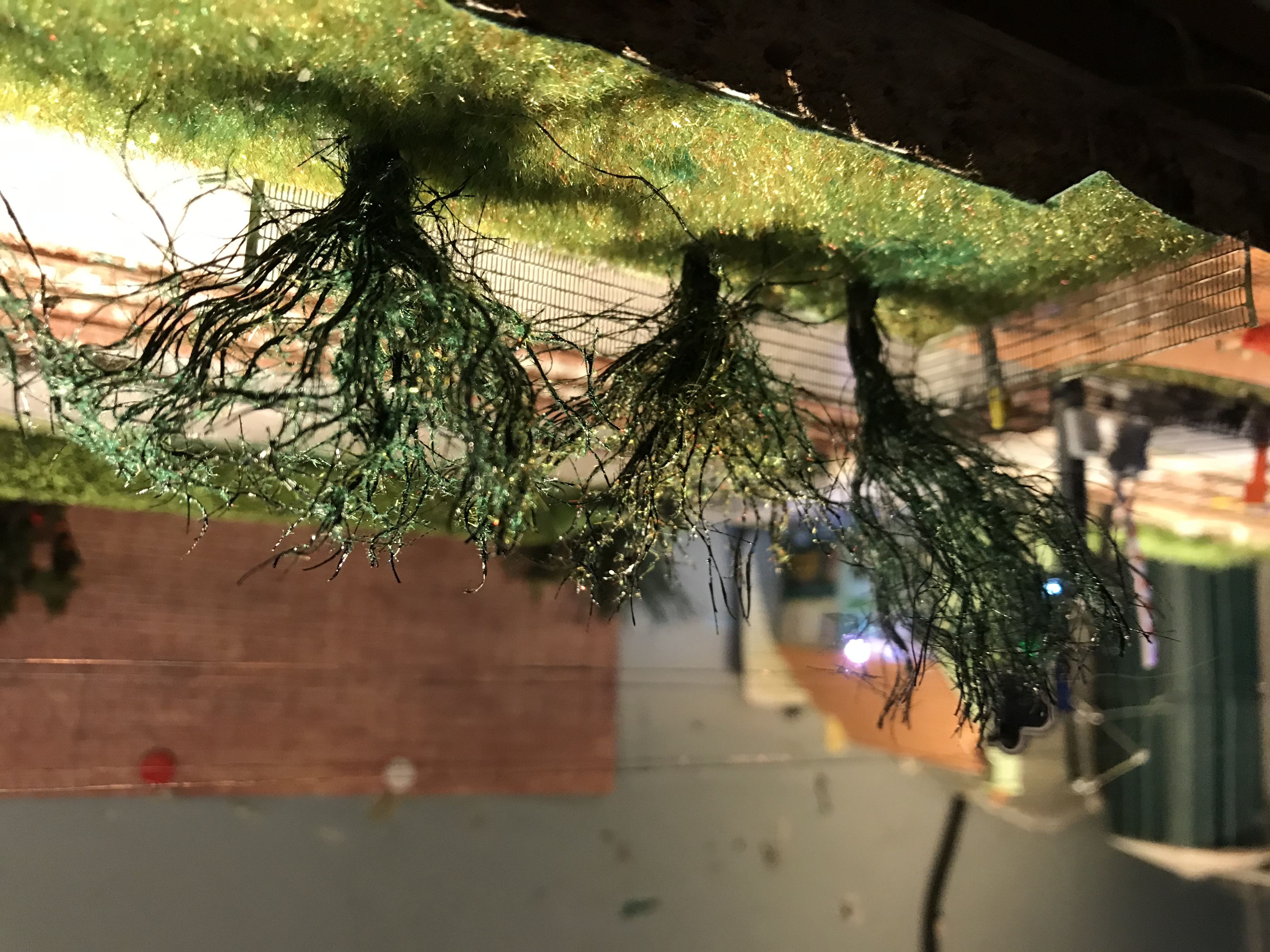

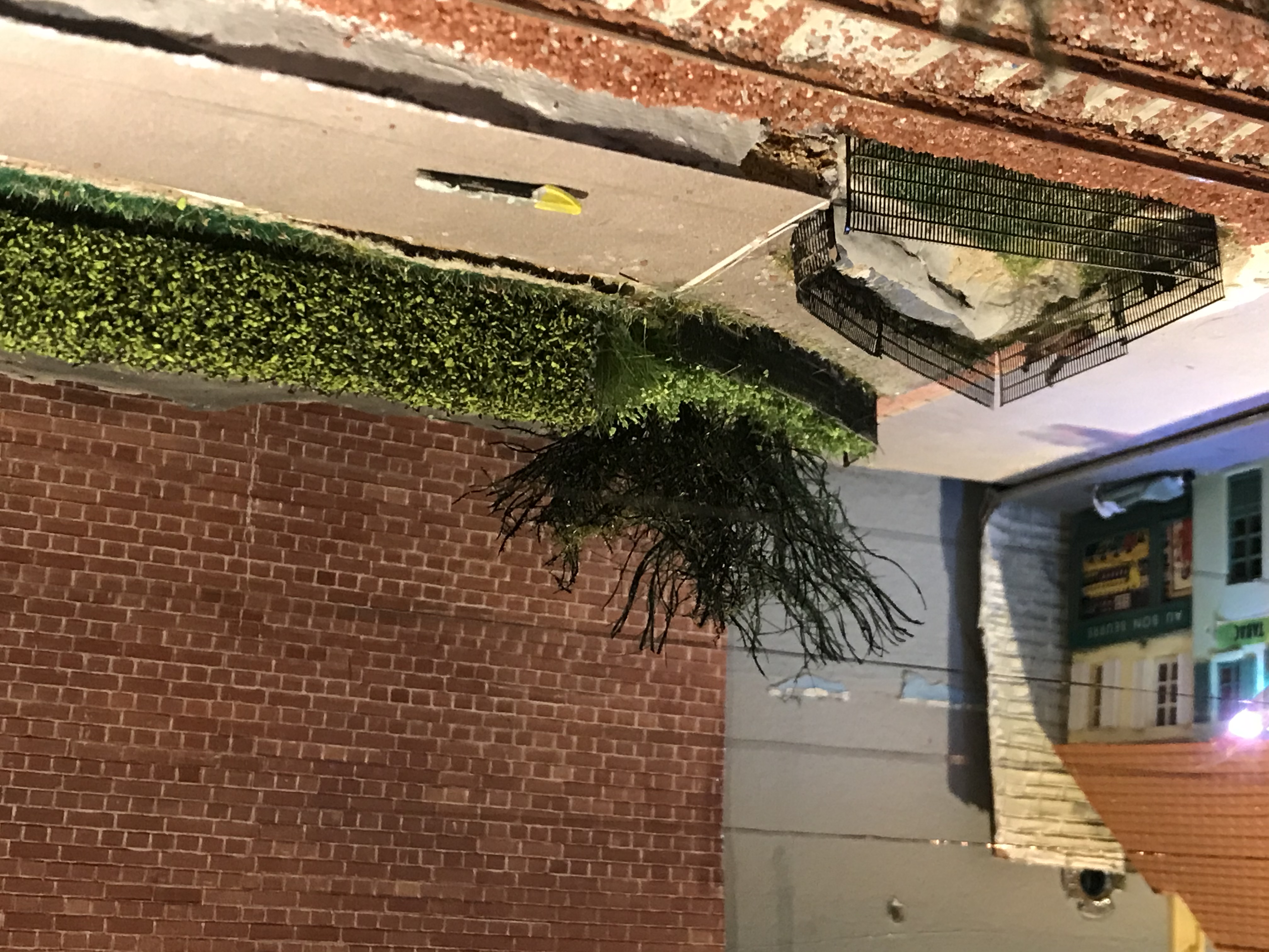

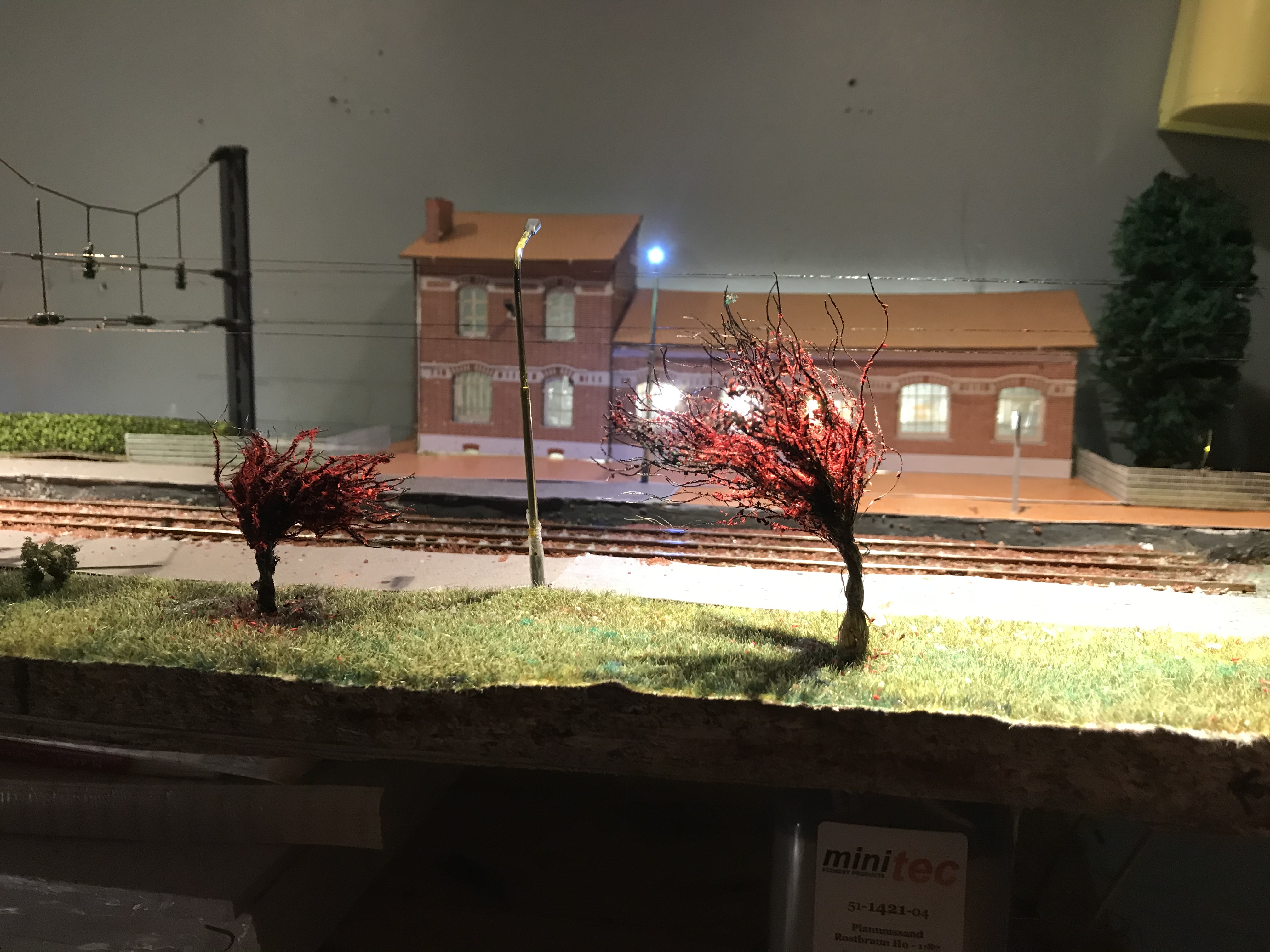

Début de la confection des arbres faits maison.

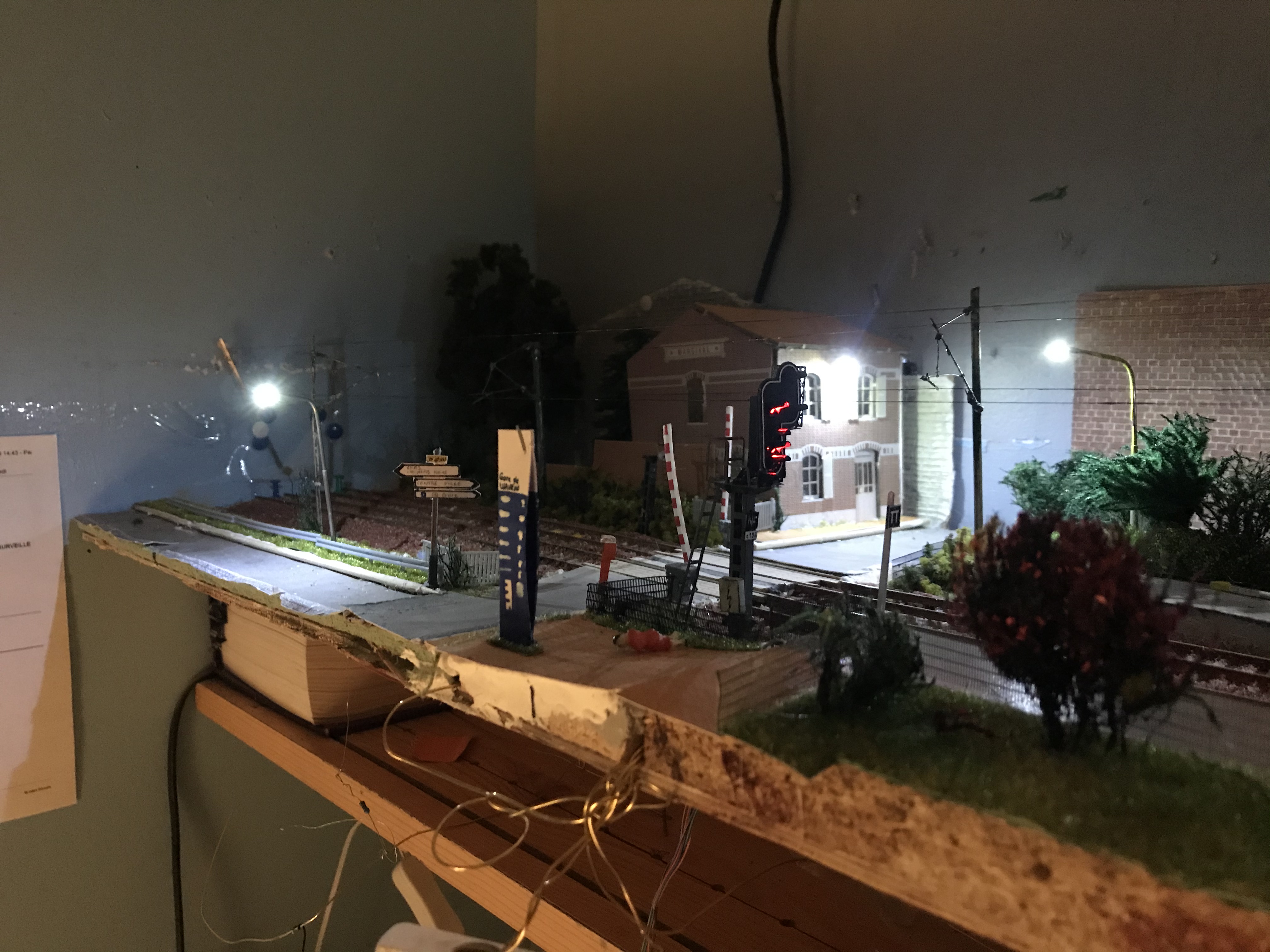

Suite du travail..

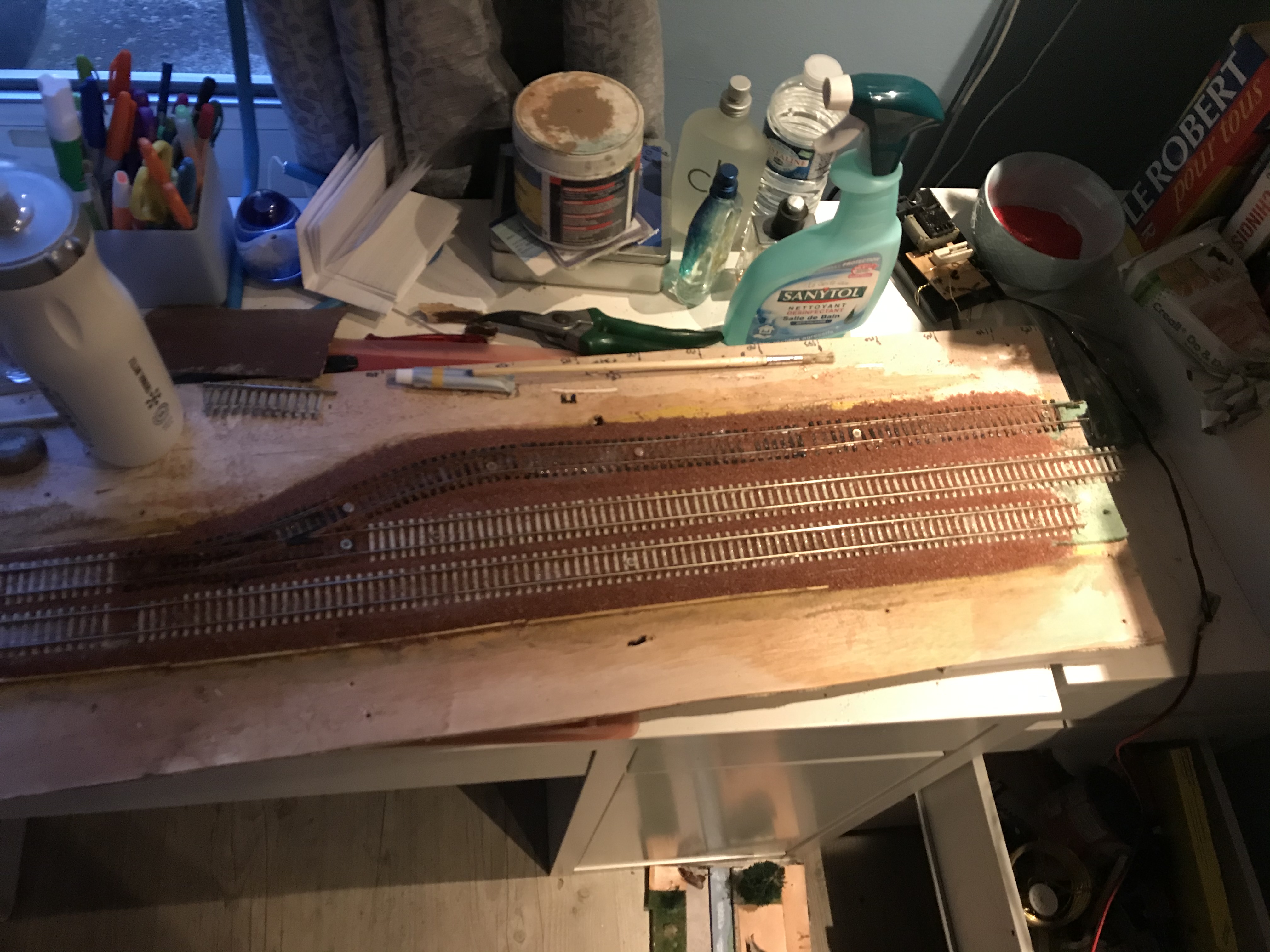

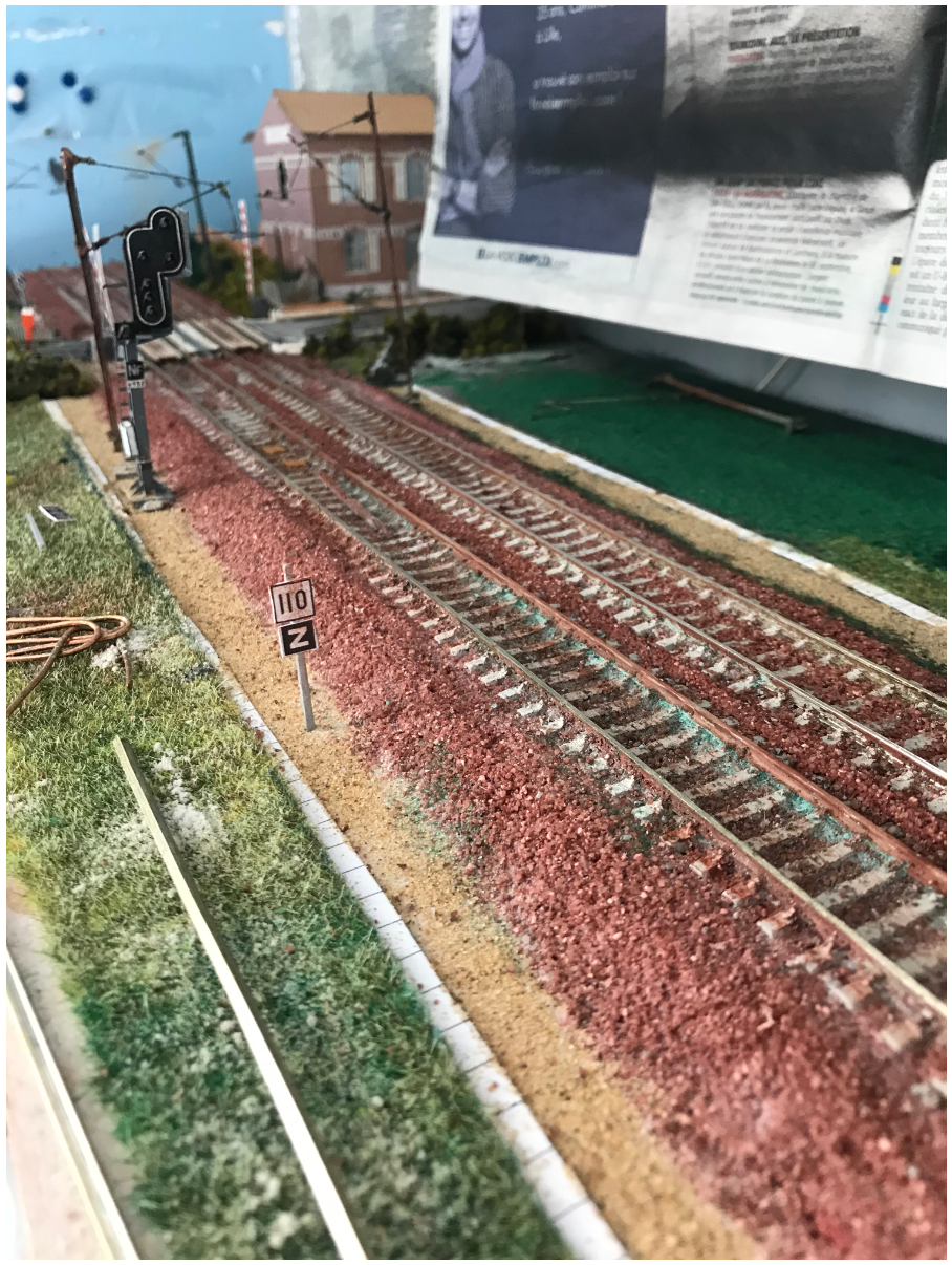

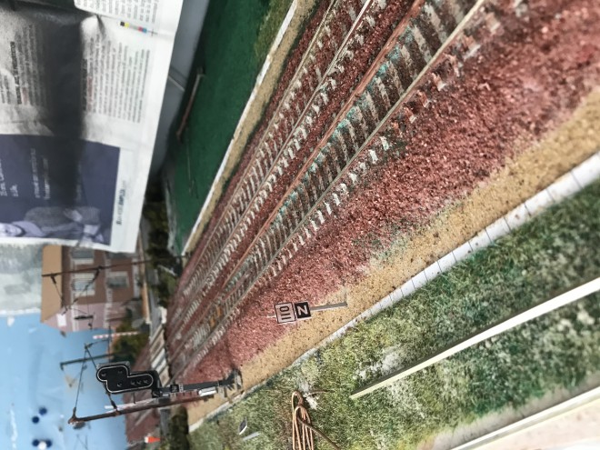

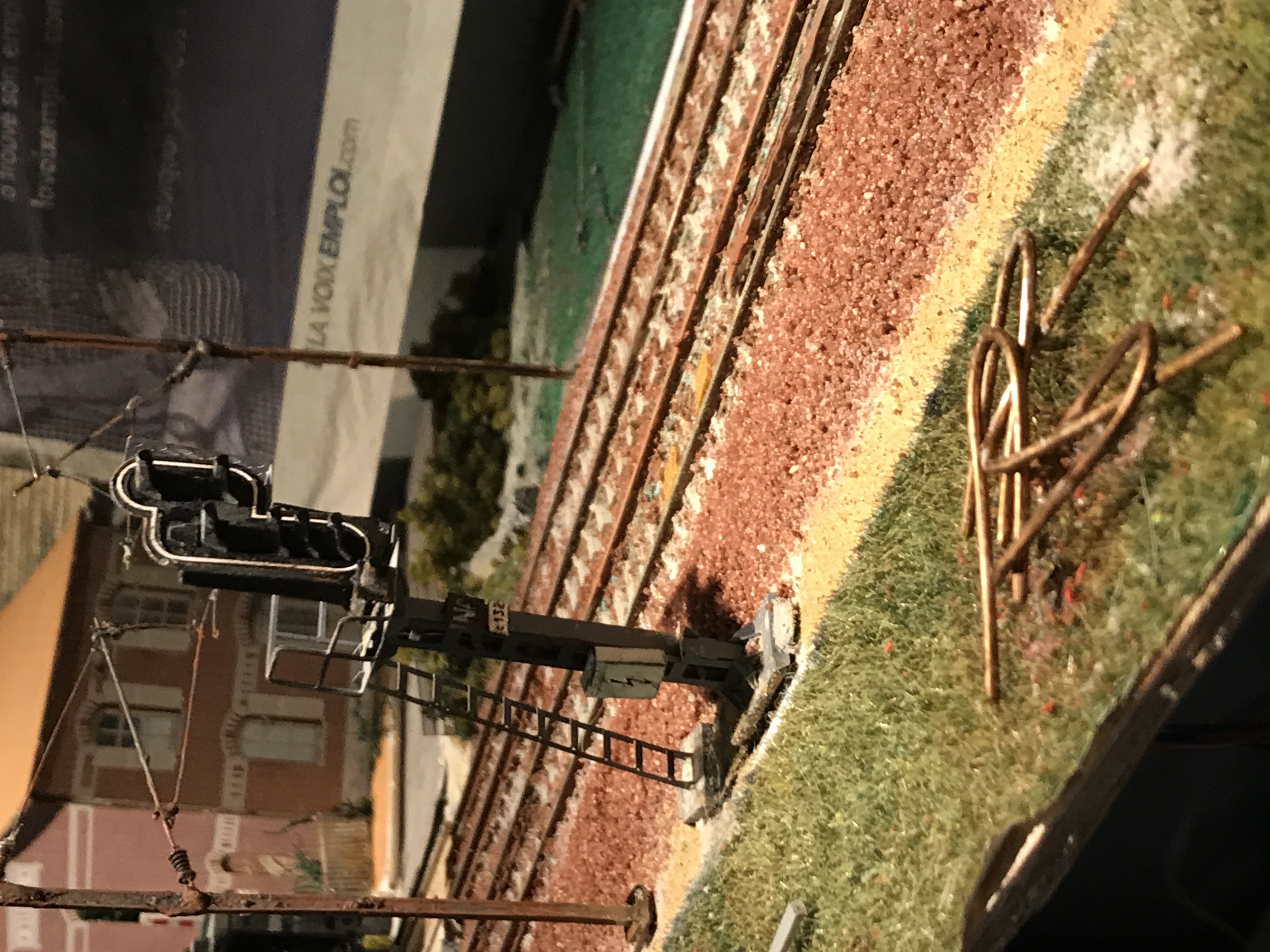

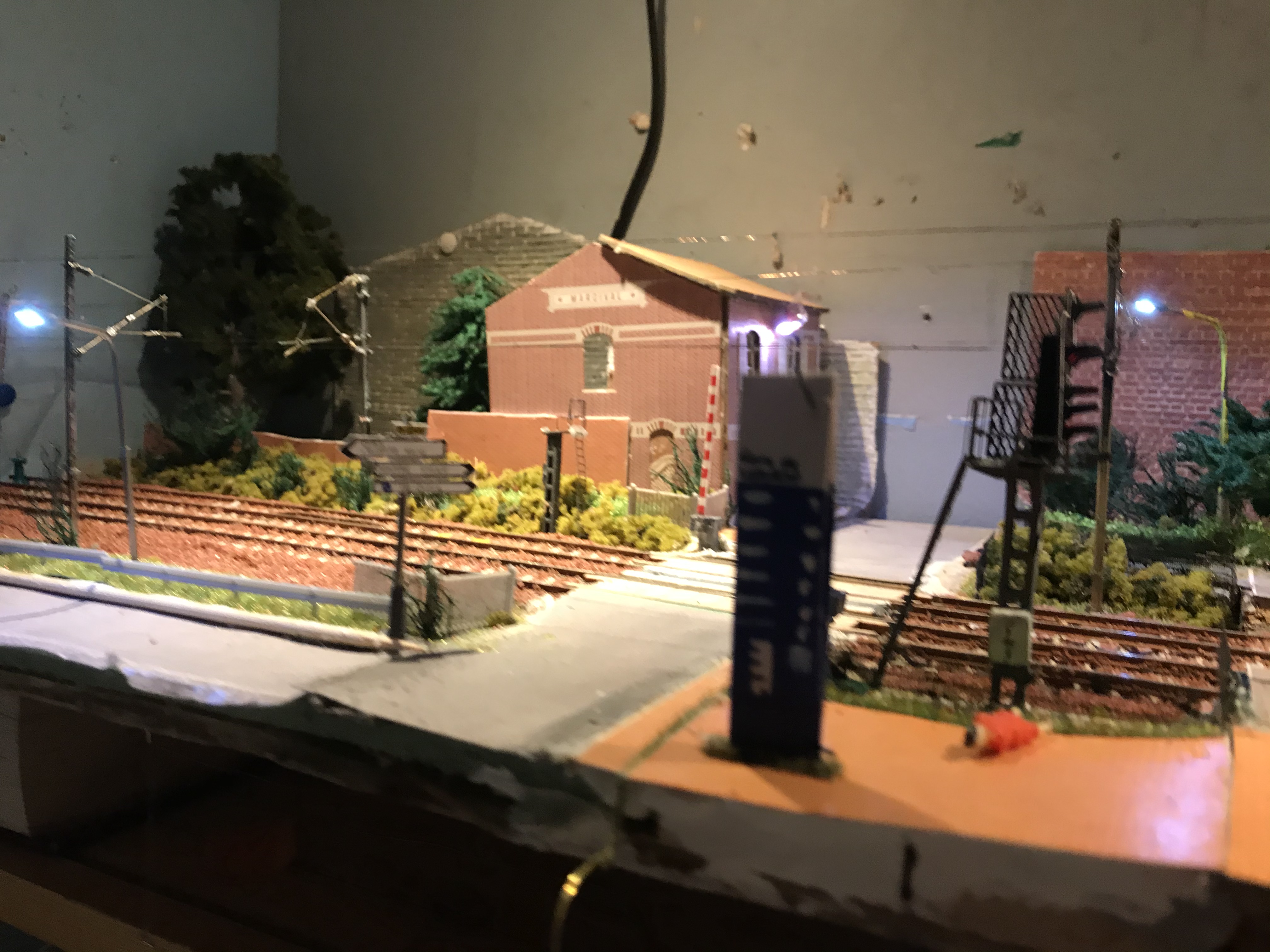

Grosses modifications :
Les quais sont enlevés.
Une voie supplémentaire a été ajoutée.
Je suis désormais en attente d’une commande d’herbe statique et d’armoires électriques pour les signaux.
Les caténaires seront posés à la fin.

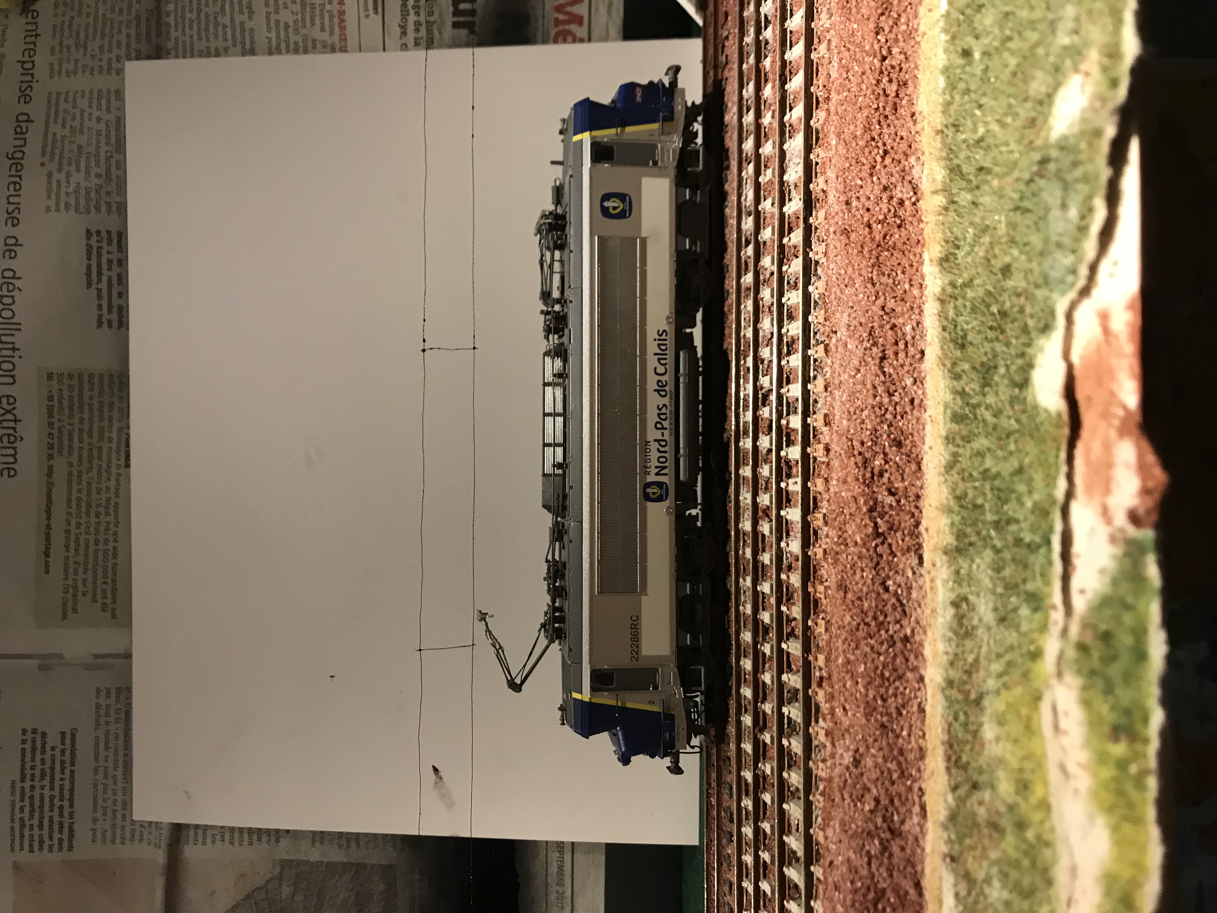

Re: Diorama Nord Pas De Calais HO
Messagepar enzobqtt
14 Avr 2020, 22:28

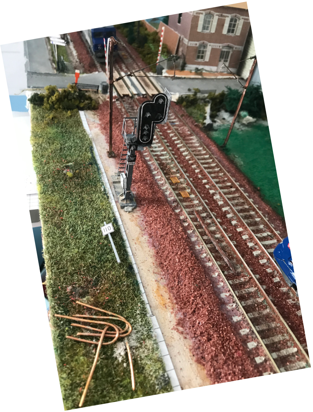

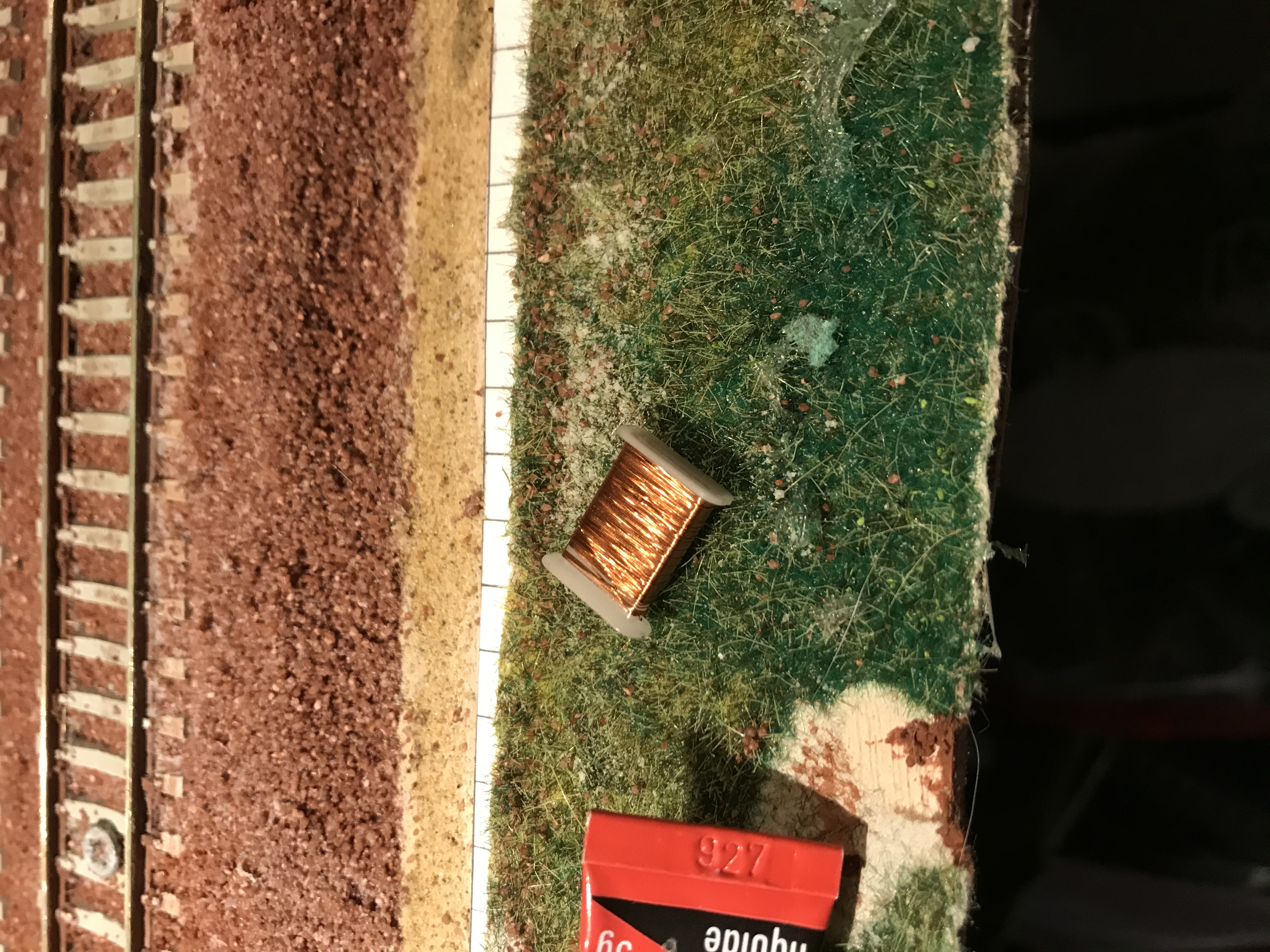

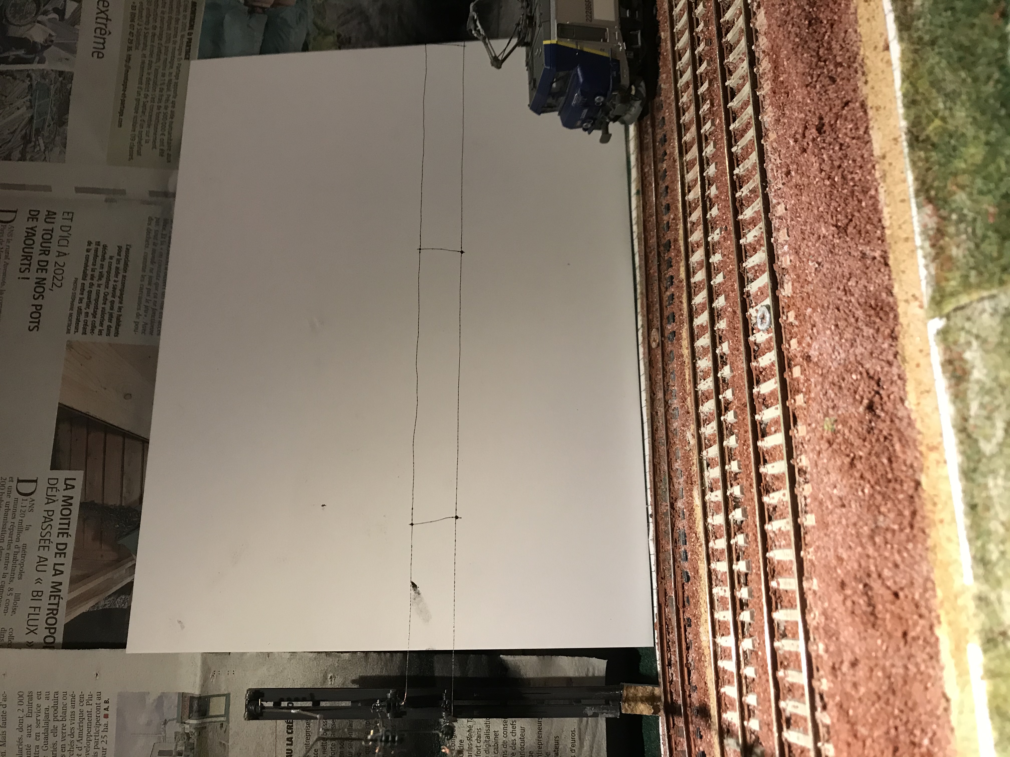

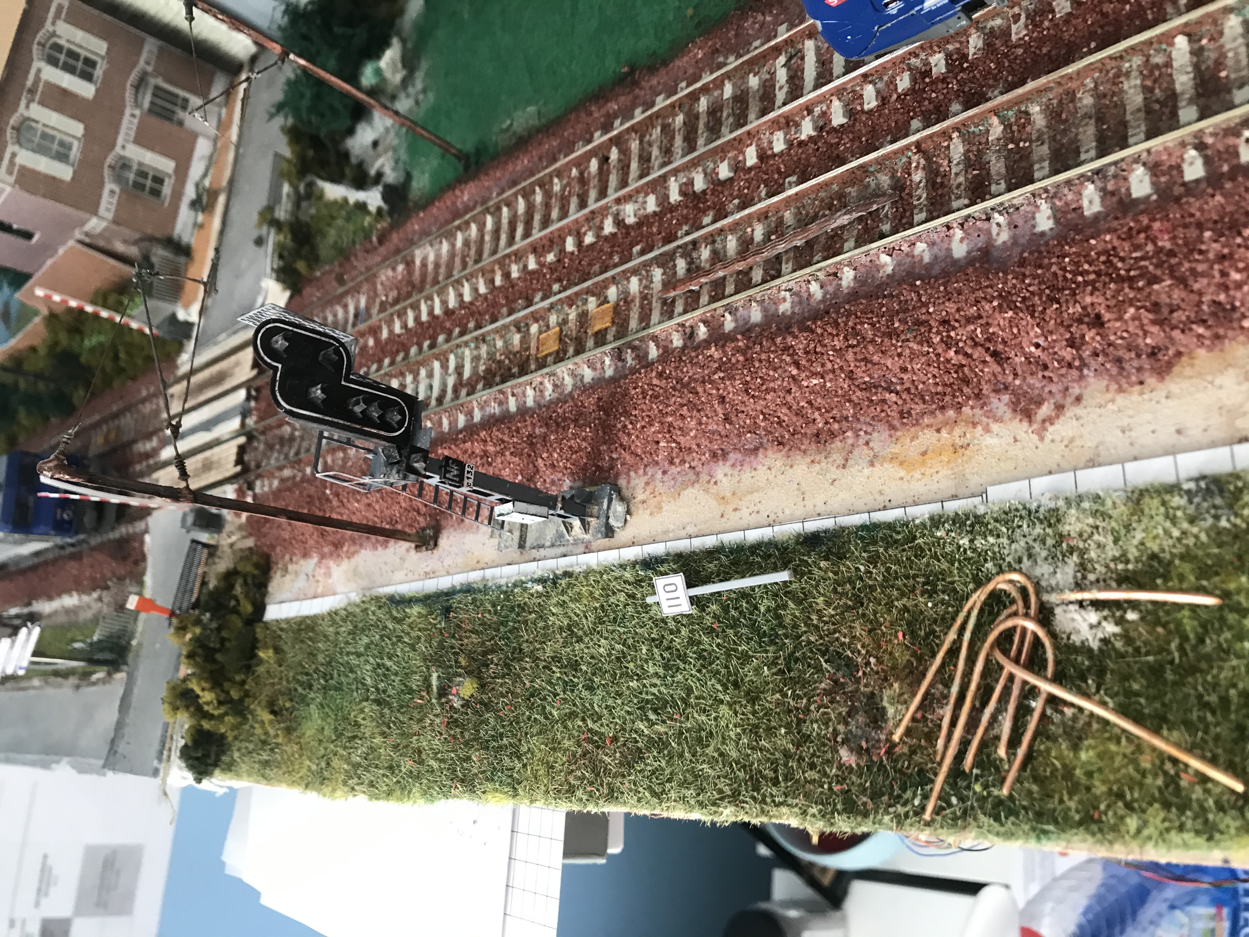

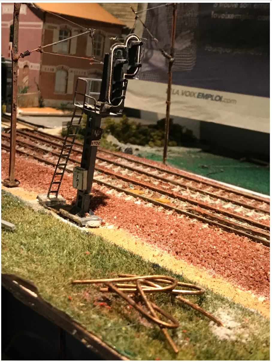

Petits conseils pour faire des caténaires fins et plutôt réalistes :
il faut une bobine de fil de cuivre de 0,2 mm, un ciseau, de la colle cyanoacrylate d’éthyle et de la peinture noire en bombe.
Et voici le résultat :

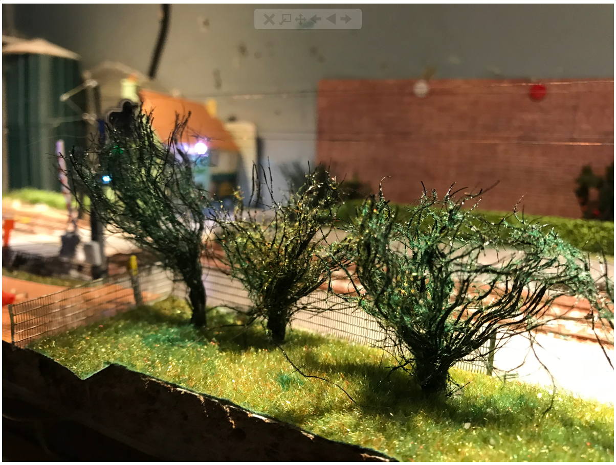

Superbe! tu fais toi même tes arbres, haies et buissons? :applause:

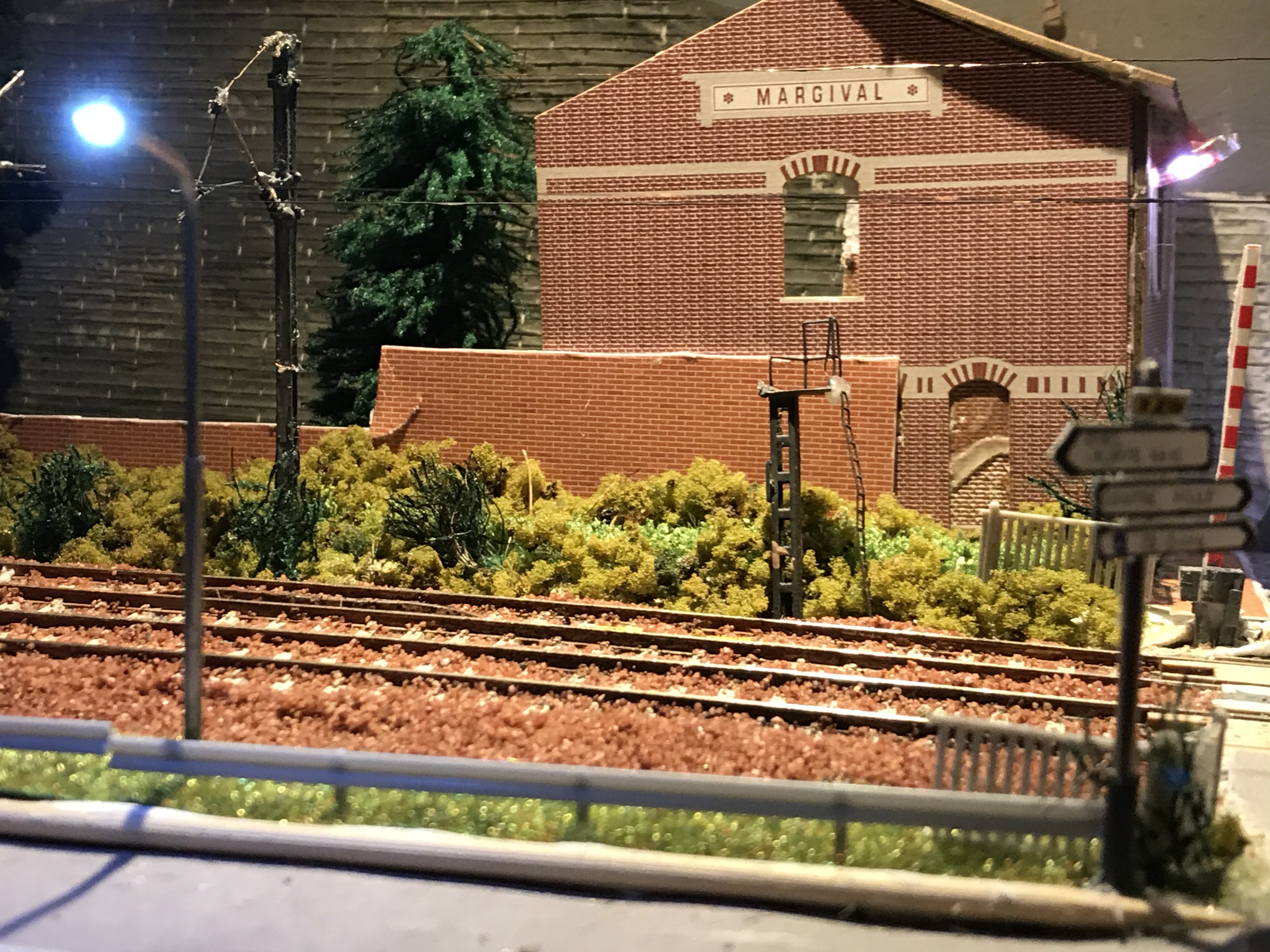

Messagepar enzobqtt
15 Avr 2020, 00:28

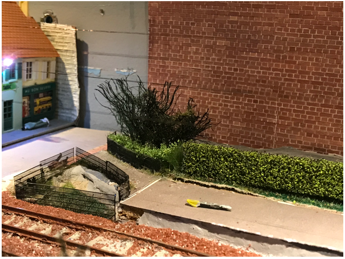

Rollang a écrit:Superbe! tu fais toi même tes arbres, haies et buissons? :applause:
Merci! Alors quelques uns de mes arbres oui, je prend de la ficelle que je torsade, j’applique de la peinture en bombe et immédiatement je saupoudre de fines fibres d’herbe.
Pour les haies je les achètes déjà toutes faites.
Pour les buissons je reprend de la mousse d’arbres que j’avais auparavant acheté (des arbres premier prix) et je pose là où cela me convient. :)
