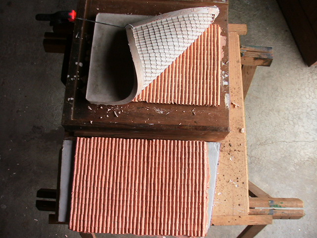

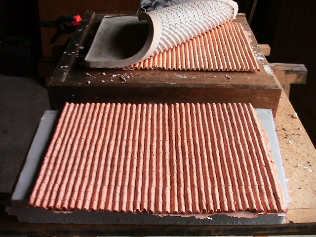

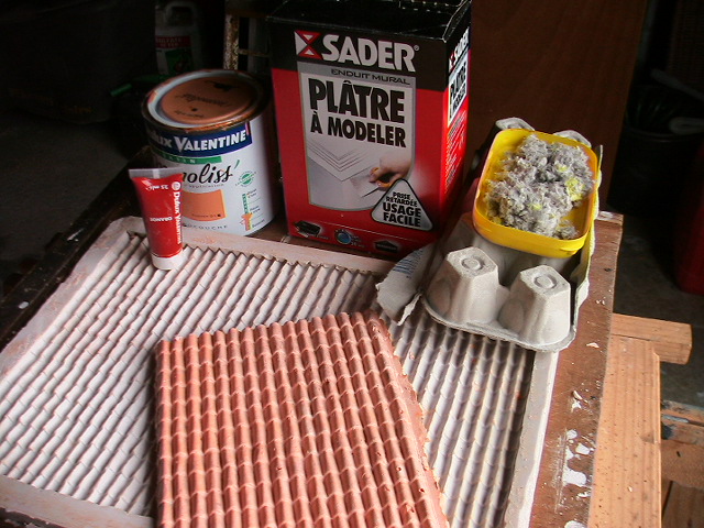

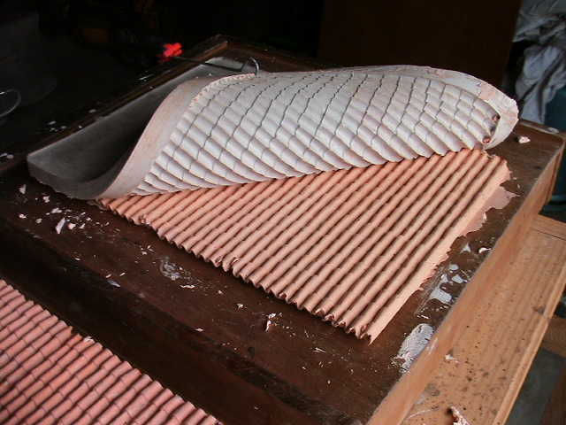

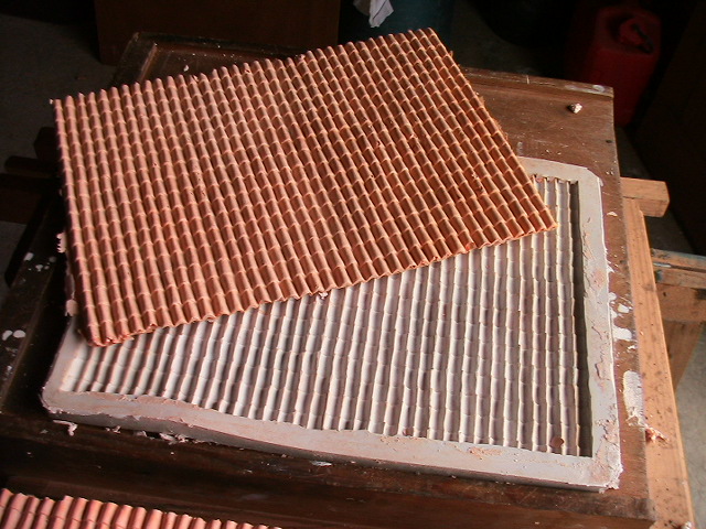

Voici quelques vues de mes essais de moulage michpap. Il s'agit d'un moule pour tuiles servant aux batiments 1/22.5. Le platre est gaché très liquide et l'eau teintée avec de la peinture acrylique blanche ou teinte claire et du colorant universel orange; ( petit tube de concentré de colorant, rayon peinture ). Le platre liquide est passé au pinceau dans le fond du moule: c'est pour éviter les bulles d'air en mettant le michpap à la spatule. Les flocons de boite à oeufs sont mélangés au platre puis , ayant obtenue la consistance type crème fraiche, on étale le michpap à la spatule et pour les grands moulage, on égalise avec une règle comme pour le ciment. Il va sans dire qu'il faut être rapide, le platre tire en 5 minutes ! Malgré un séchage assez long, la solidité et le gain de poids est appréciable. Cordialement . Bruno L
