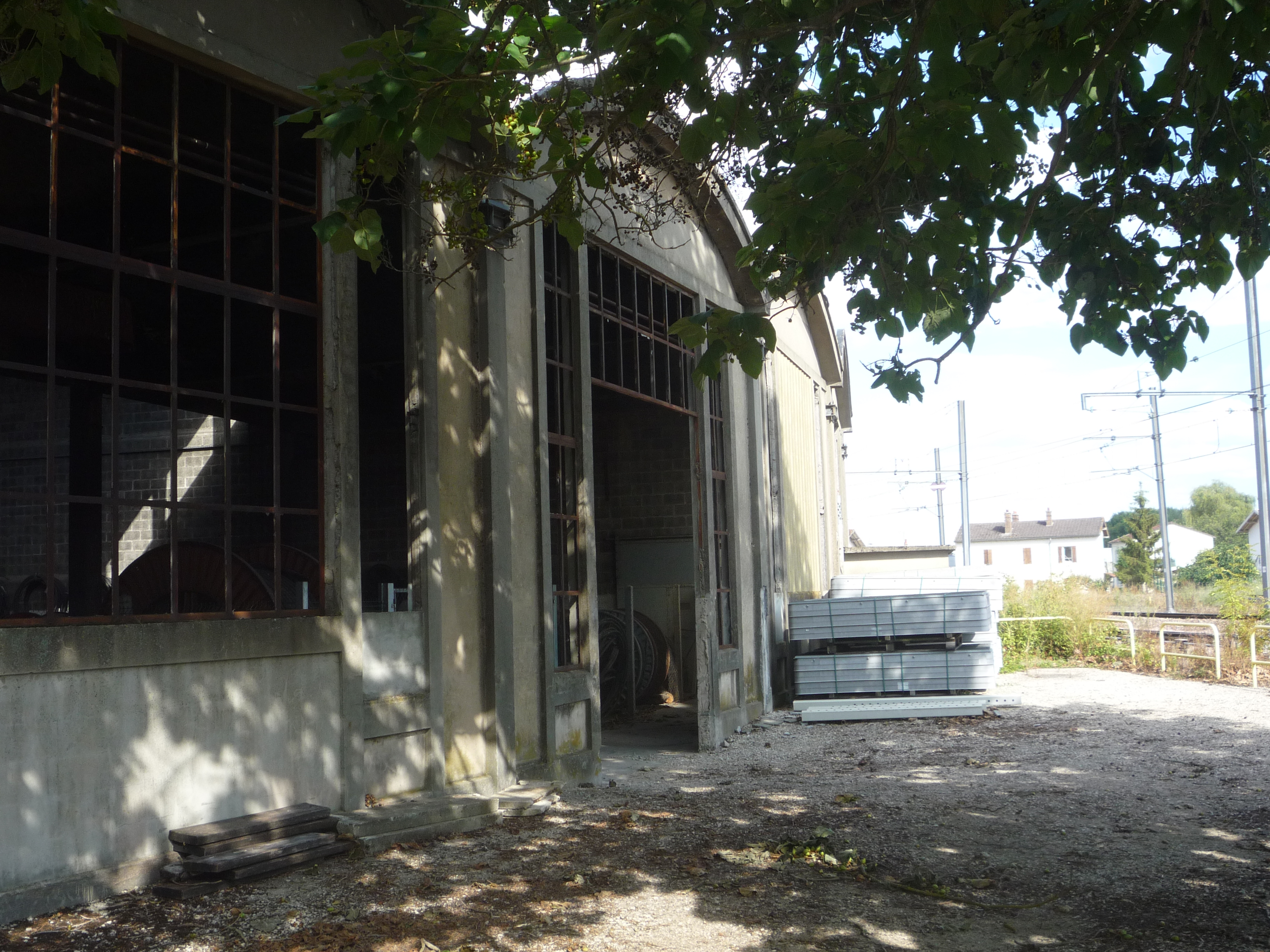

Beau travail :cool:
une vue d'une rotonde en partie abandonnée....

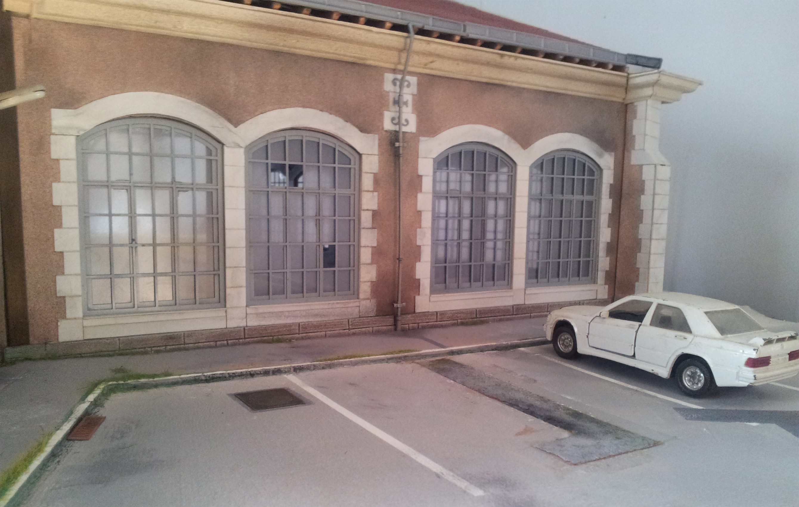

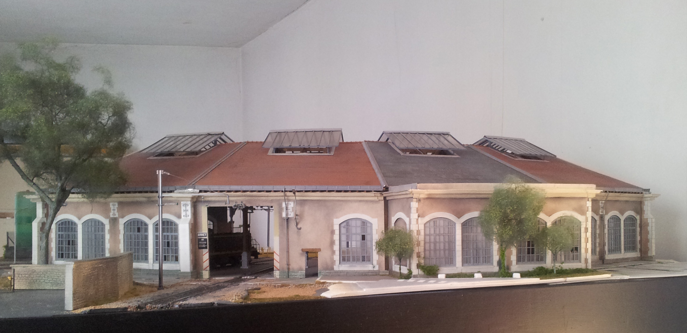

Salut les amis,
je poursuis l'aménagement arrière et je commence à en voir le bout.
Encore quelques giclées d'aérographe ici et là, du collage de quelques brindilles d'herbe, de cailloux etc... et je pense pouvoir m'atteler à une autre zone.
La disposition des petits accessoires viendra plus tard et je vais chercher une ou deux voitures plus correctes.

François D a écrit:je vais chercher une ou deux voitures plus correctes.
Salut François,
toujours aussi beau... :coeur1:
Pour la voiture, ne change surtout pas la marque. Mais effectivement, il te faudra trouver un modèle plus détaillé afin de se fondre dans l'environnement général de St Maxime... ;)

Mais où s'arrêtera t-il ?
François, comment as-tu réalisé tes raccords de goudron stp ?
Bagages Express
Re: [0] Une annexe traction ou une rotonde PLM: la suite...
29 Jan 2016, 19:48
Les raccords goudronnés ? C'est tout con :
- masque TAMIYA en bande pour délimiter les contours,
- Terre à décor
- Colle blanche diluée à 52,38% + 13,8 % liquide vaisselle, eau purifiée qsp 15 ml appliquée à la seringue (goutte à goutte)
- retirer les bandes TAMIYA avant que tout soit complètement sec pour ne pas tout arracher et laisser de nouveau sécher totalement.
- remettre les bandes :D
- et là très simplement, utiliser des peintures à huile noire et blanche, faire ses petits mélanges gris sans aucun apport de diluant (pas de térébenthine) et appliquer "à la mousse" !
Appliquer "à la mousse", c'est génial : des petits volumes de mousse d'emballage suffisent, utilisés en drybrush. A sec, en déchargeant sur une feuille l'excédent de peinture. Par petits tapotements ou par des petits brossages très légers. On s'en prend plein au bout des doigts mais ça donne des nuances impossibles à obtenir avec un pinceau ni même avec un aérographe. Simplissime et génial
