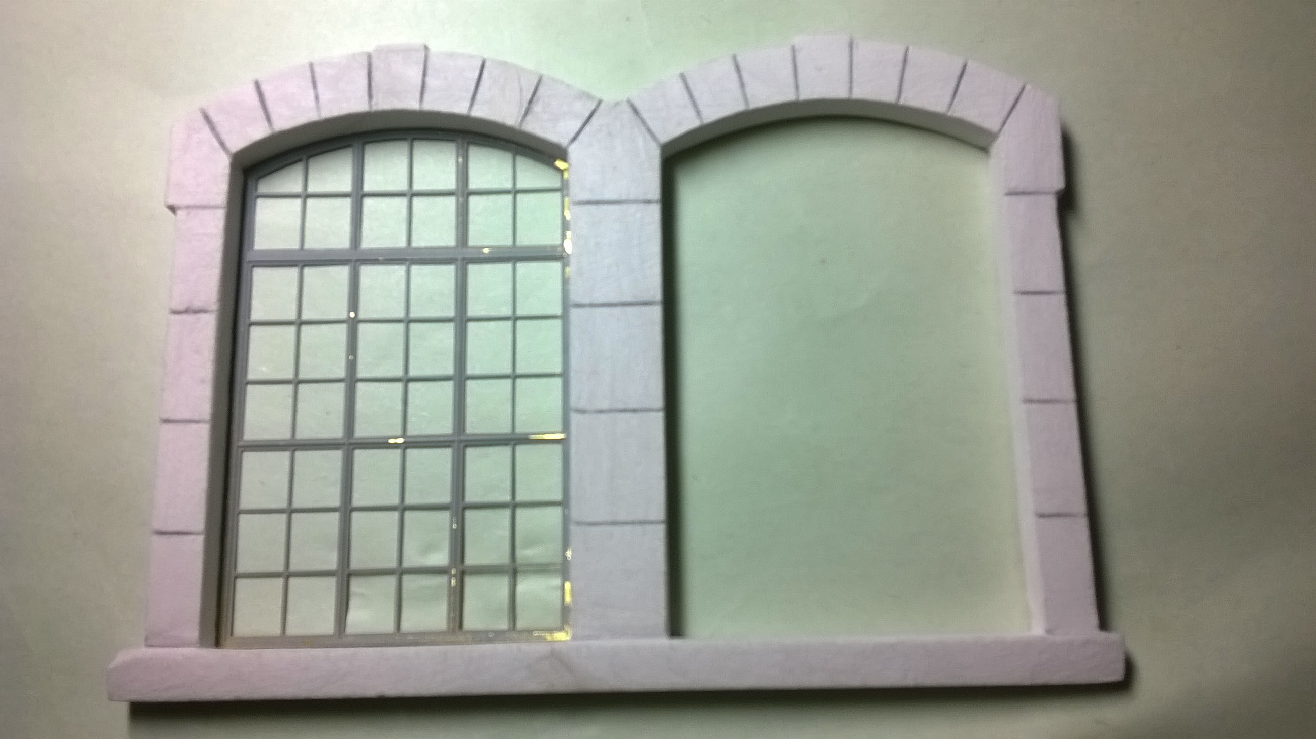

J'ai remis à plus tard la suite de la fosse, et du pont tournant, n'ayant pas tous les matériaux sous la main...
donc reprise des murs, et plus spécialement l'encadrement des fenêtres de la rotonde.
j'avais pensé au forex, ou même au carton peu épais.
d'un autre côté, je ne voulais pas faire de raccords disgracieux entre les parties droites et cintrées de cet encadrement, alors je me suis tourné vers la pâte à modeler.
ayant dans mon stock un morceau déjà plat et sec, un coup de ponçage pour mise à l'épaisseur souhaitée (vive la poussière blanche :siffle: ), évidement et vérification avec une fenêtre de chez DJFR..
Au cours de l'affinage final, la fenêtre s'est retrouvée en 2 morceaux :mur:
2 gouttes de colle à bois ont suffit pour réparer.
J'ai marqué au crayon papier les joints (en provisoire ).
résultat : un après-midi :o
sachant qu'il y en a .... :siffle:
Mais je suis content du résultat. ;)

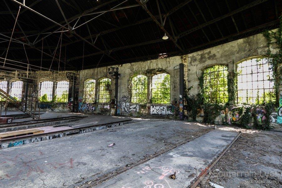

photo du site "urbex, la rotonde jungle"

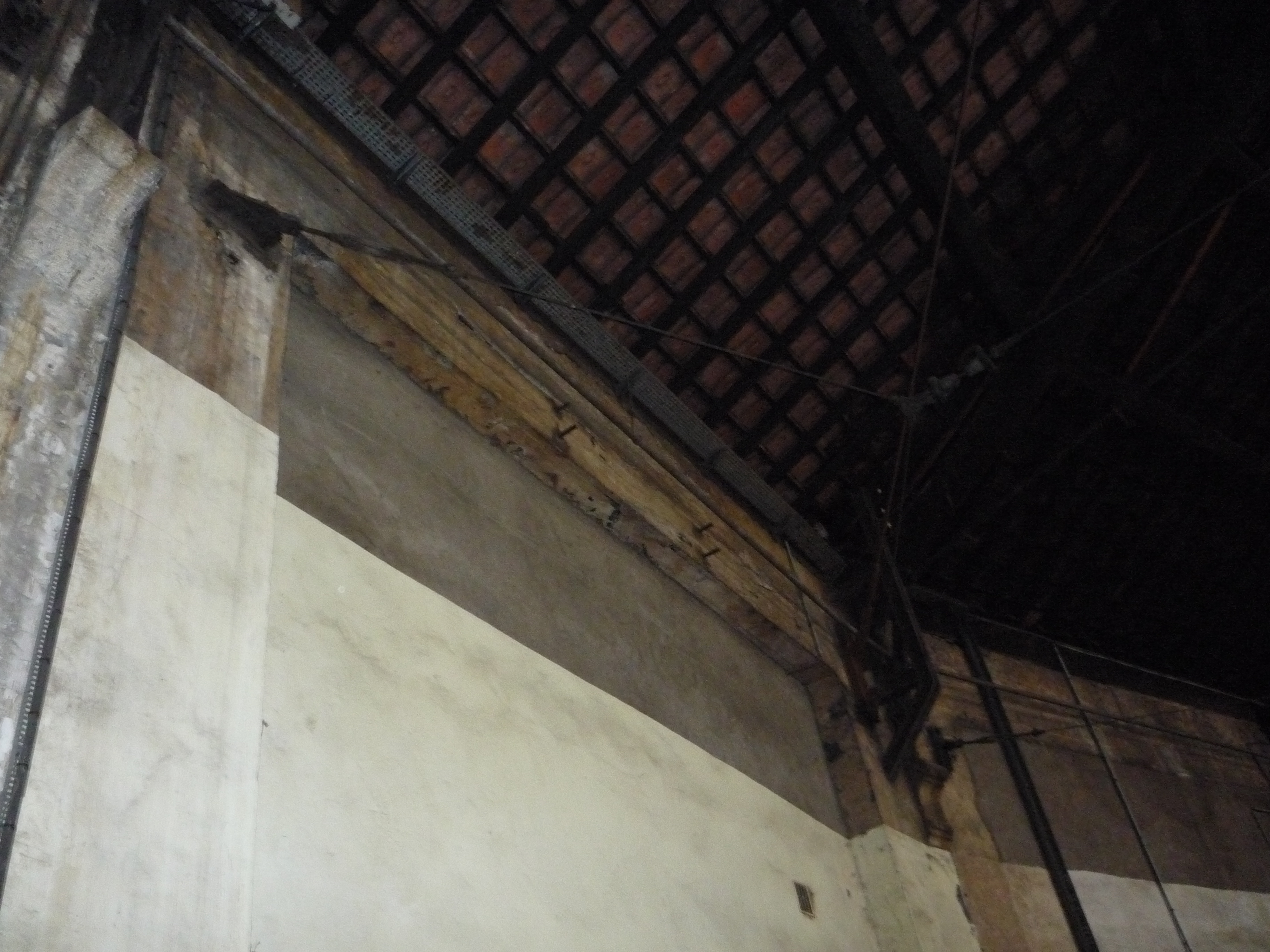

La 1ére photo de La mouche, avec le principe de fixation de la caténaire avec le mur de la rotonde.
on y voit les ancrages, l'isolateur...

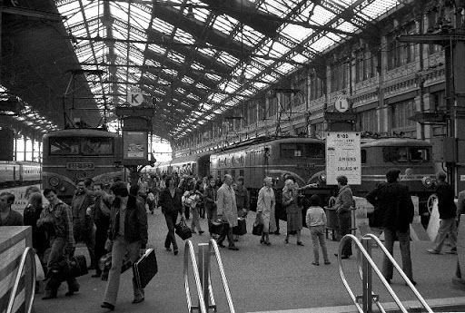

ci-dessous une photo avec vue sur une partie des voies électrifiées à Annemasse.
on remarque que les poteaux ne sont pas dans l'axe de la voie, et même si elle est en état d'abandon, je ne vois rien au niveau du mur (contrairement à La mouche)... :gratte:
sont-ce les poteaux qui tenaient ce rôle ?
si vous avez une explication.....
Merci !

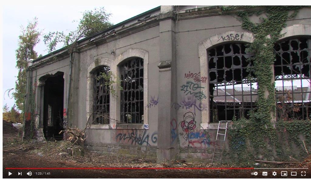

photo issue du site "urbex, la rotonde jungle"

Les voies sont toutes dans l'alignement du parement séparant 2 fenêtres côté à côte. Les poteaux étant placés dans l'espace séparant les voies, je présume que l’organisation générale de la ligne aérienne de contact entre La Mouche et Annemasse était semblable.
A Annemasse, ces poteaux d'ancrage semblent supporter des sectionneurs : chaque voie doit pouvoir être isolée comme à la Mouche.
La différence étant qu'à la Mouche, le sectionneur est porté par les poteaux de bois supportant la charpente au droit du faitage, alors que c'est visiblement au niveau de l'ancrage à Annemasse (on retrouve ce schéma de branchement dans certaines gares parisiennes il me semble. Cf la photo de PLY ci-dessous).
Au niveau modélisme, ça me semble impossible d'imaginer un ancrage de la LAC directement sur les murs de la rotonde car il faut de temps en temps intervenir dans la maquette de la rotonde (décoration, nettoyage des voies etc...). C'est pourquoi j'avais contourné la réalité en implantant un poteau dans l'axe de chaque voie.
Par contre un ancrage comme à Annemasse me parait tout à fait concevable car il est indépendant des murs d'enceinte de la maquette qui peuvent être retirés et/ou construits séparément. J'y avais pensé pour ma rotonde mais finalement abandonné car ça multipliait les fils avec le risque de s'y prendre les mains pendant la construction mais surtout ça limitait du fait du "V", le point extrême où pouvait venir frotter le panto.

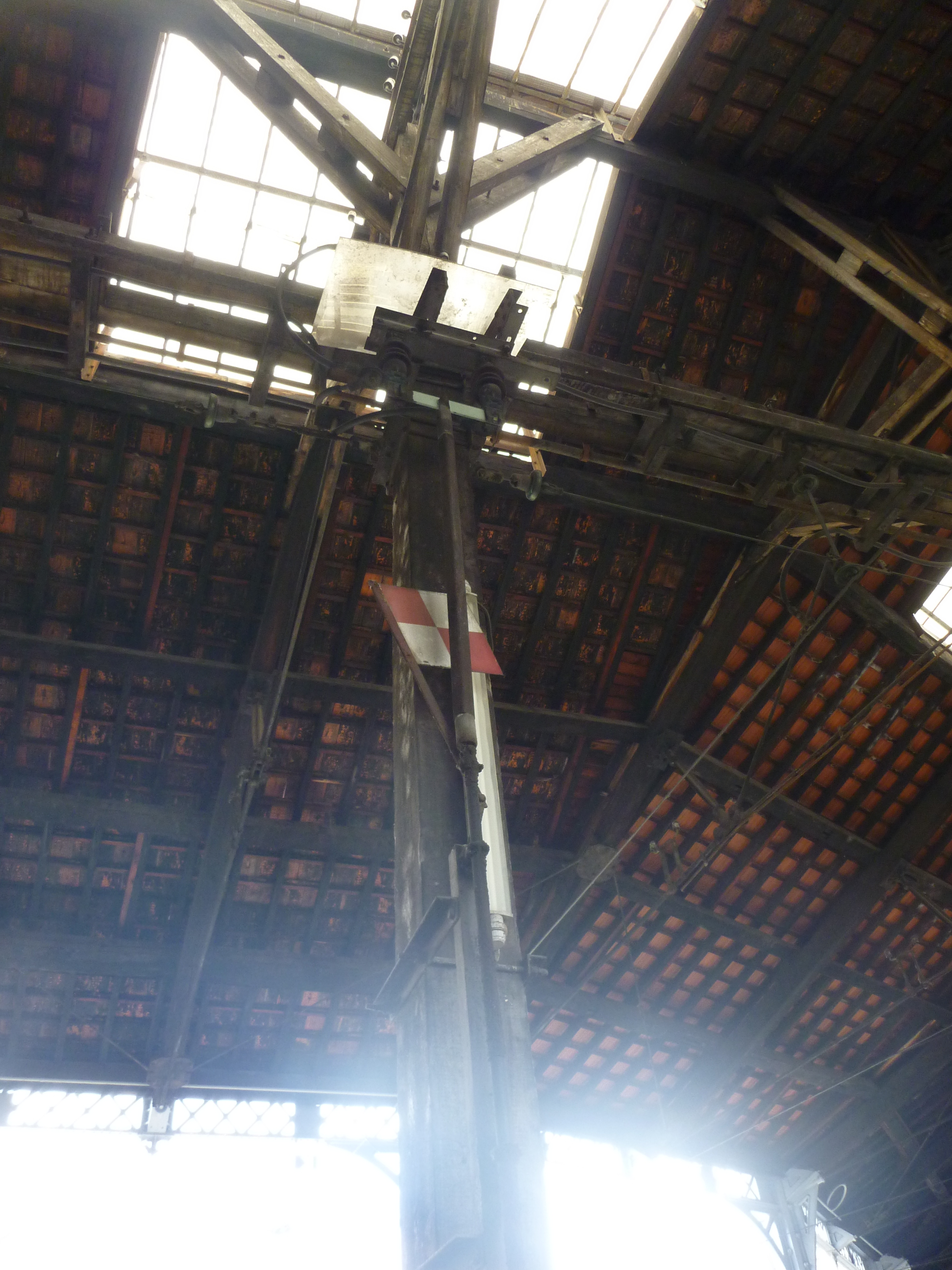

La Mouche (Photo "Z")
Gare le Lyon (photo trouvée sur le net qui me fait bien rêver)
