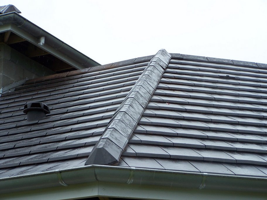

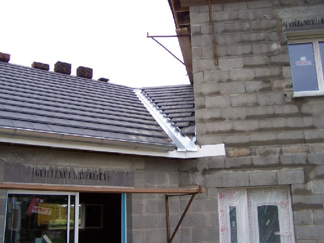

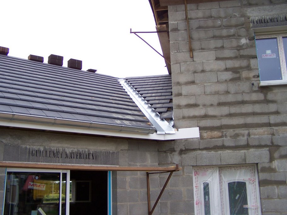

Pour le coté intérieur de la rotonde, cela s’appelle une noue,c'est fait en zinc, avec les tuile mécanique cette noue est dans 90% des cas ouverte comme représentée, cela facilite l’évacuation des eaux même en présence de feuille morte et autre dépôt de toiture.
Pour le coté extérieur c’est un arêtier qui lui par contre a le plus souvent une poterie posée au mortier pour la jonction, en France c’est souvent en zinc sur les bâtiments industriels , j’imagine que pour les moules et la fabrication de la maquette c’est vraiment plus compliqué a représenter, mais cela ne choque pas trop, foi d’ardoisier :cool:

Chez moi. La noue :
L'arêtier :

Extra les photos :cool:
