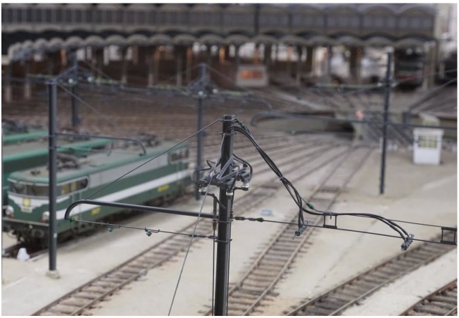

(ci dessous photo rotonde du Charolais : un mat peut supporter 2 sectionneurs sur 2 voies contigües)
Qu'en pense le jury ?
Ca me parait plus cohérent, mais ne permet pas d'intervenir en maintenance sur un des sectionneur sans mettre l'autre hors tension (les fameuses distances de travail) , donc les deux voies circulation ce qui est empêcherait toute entrée/sortie de ton dépôt.
La photo montre sur chaque support 2 sectionneurs avec talons de mise aux rails qui alimentent deux voies en cul de sac de garage qui autorisent les visites de toitures (à l'époque); c'est très différent au niveau disponibilité, on peut "couper" les 2 voies sans répercussions sur l'exploitation.

Salut François,
J'ai archivé cette photo du dépôt du Charolais, conçu par M.Hugon, si cela peut t'éclairer....
(cliché M.Hugon)

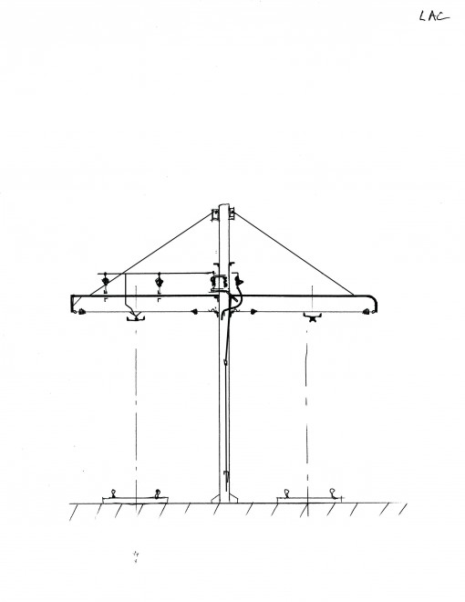

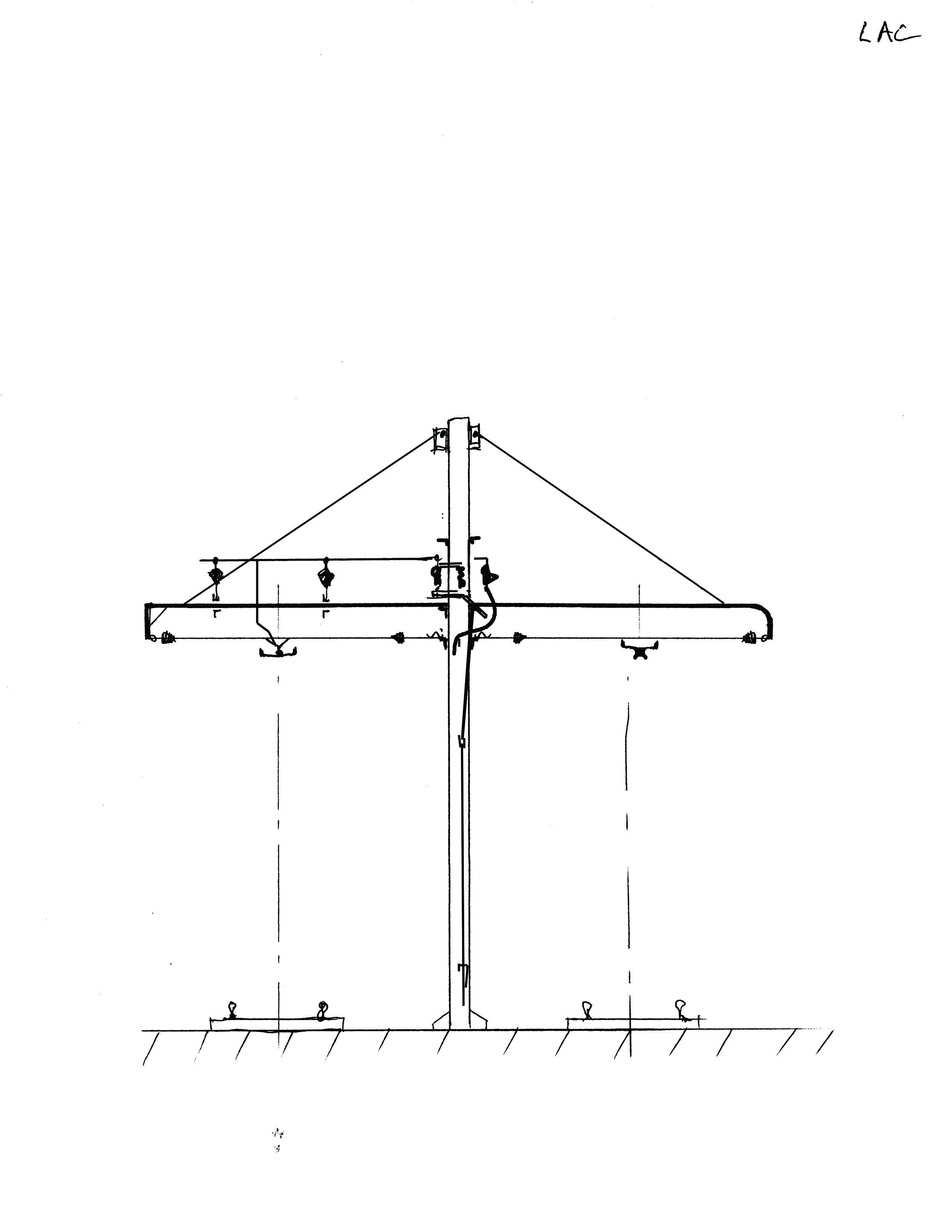

Merci aux uns et aux autres pour toutes ces docs.
Les considérations électriques de hmc (distance entre 2 sectionneurs pour la maintenance) et la vraisemblance de l'installation incitent à plus de modestie. Ce sera donc un sectionneur sur une seule voie mais avec talon de mise au rail. On peut en effet envisager une passerelle de visite de toiture sur la voie d'entrée en amont de ce support caténaire (hors module). En plus, JP m'a fourni le plan de tout ce zibouiboui qui est très amusant à reproduire.
CC7140 m'a fait suivre de nombreuses photos des installations de CHAMBERY : merci Michel !
Les 2 consoles et le mat sont déjà faits.
Reste plus qu'à équiper tout ça de toute la partie "électricité ", des barres verticales de commande, des isolateurs, du sectionneur s.s. etc...

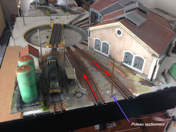

Bonjour François,
ton sectionneur avec talon interdit de fait une quelconque réalimentation de la section mise au rail par l'autre extrémité, vers la plaque si je comprends bien (pontage par un panto levé par exemple) sinon........ :bombe:
.............ce qui décrédibiliserait son concepteur :mdr2: :mdr2: :mdr2: :mdr2:
S'il est possible de pénétrer sous la section par l'autre bout, prévoir une section neutre (2 isolateurs de section encadrant une courte section isolée), sinon mettre un sectionneur sans talon .

Tout ça se complique...
Pour répondre à JP et après avoir (a peu près) compris ses explications :
- voie d'entrée vers la plaque des locs 1500 et voie de sortie en rouge.
- ce foutu pylône est placé au bord du module entre ces 2 voies.

Re: [0] Une annexe traction ou une rotonde PLM: la suite...
Messagepar hmc
26 Aoû 2015, 14:39
OK, c'est plus clair.
on peut supposer que le (ou les) sectionneur isole la section qui part en dehors du module (et là je m'en sors pas mal) :cool: :apero: :mdr2:
A ce moment là fais toi plaisir, mets en deux, mais sans talon .
Par contre il faudrait un feeder qui alimente et la toile d'araignée, et la rotonde. Mais là j'ai peur pour les diptères :ange:

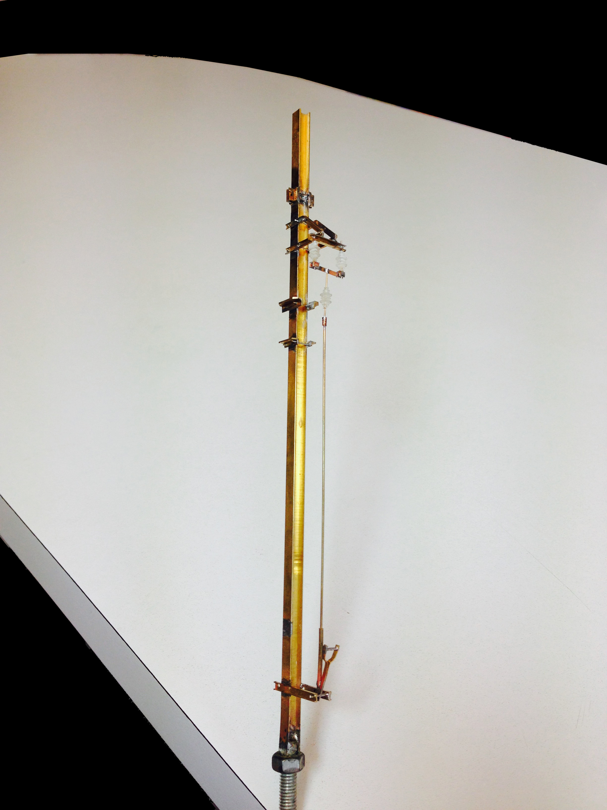

ça avance ...
Pour finir sur le choix de configuration : 1 seul sectionneur sur la voie d'entrée, pas de talon.
- les consoles sont terminées mais pas encore montées,
- je me suis attaqué hier soir à la reproduction du sectionneur à lame. Mes isolateurs "à fut massif" gravés par DRIM3D sont à leur place et la tringle de commande verticale est posée.
- le levier de commande a été bidouillé ce midi.
Concernant le mat, il reste encore à poser les guides de la tringle verticale.
Petit avant goût (difficile à photographier, isolateurs peu visibles)

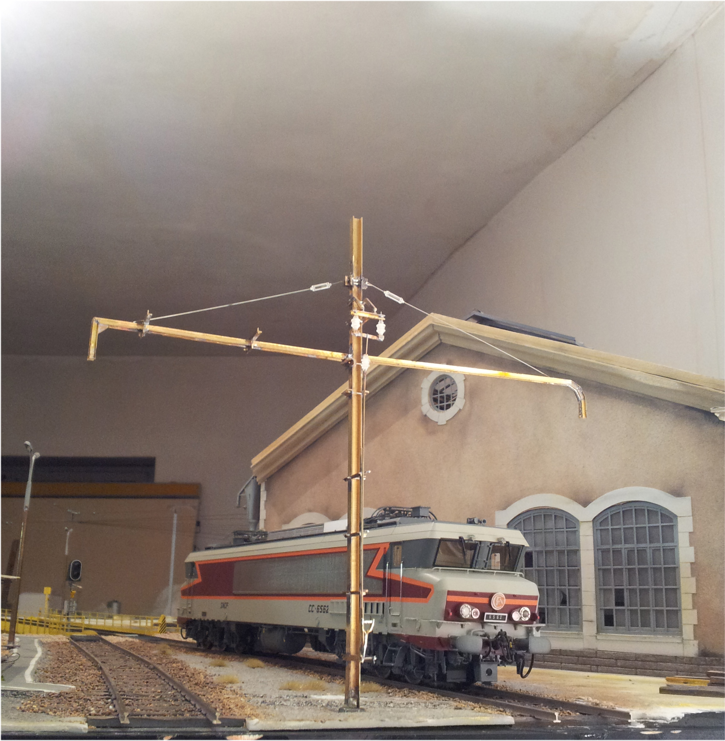

Va y avoir de la tension en ligne !...
(OK je sais, manquent encore quelques éléments importants)
Messages: 2328
