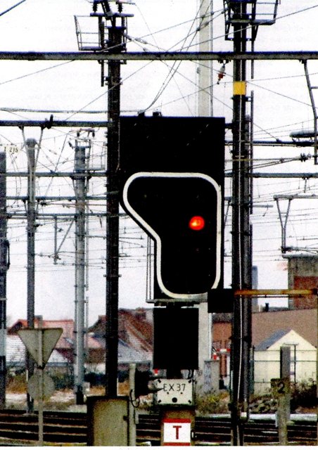

sncb_nmbs a écrit:vî, vî, l'idée de dégager la cible était évidente avec le terme utilisé. ;)
Bon, c'est le même principe chez nous, la cible peinte en noir avec un liseré blanc sur tout le pourtour où celui-ci doit être entièrement visible par le conducteur. Les signaux additionnels se place en dessous, au-dessus où sur le côté opposé de la voie.
Le fichier joint RGS I_III (1967) Blanc lunaire RGS F I_III_1951_p.121.PNG n’est plus disponible.
:ange2:
La photo qui prouve que tout n'est pas toujours acquis et que des entorses au règlement peuvent apparaître suivant l'implantation du signal :
l'oeilleton se trouve dans le champ du panneau et masque un peu le liséré blanc :D
Comme quoi!

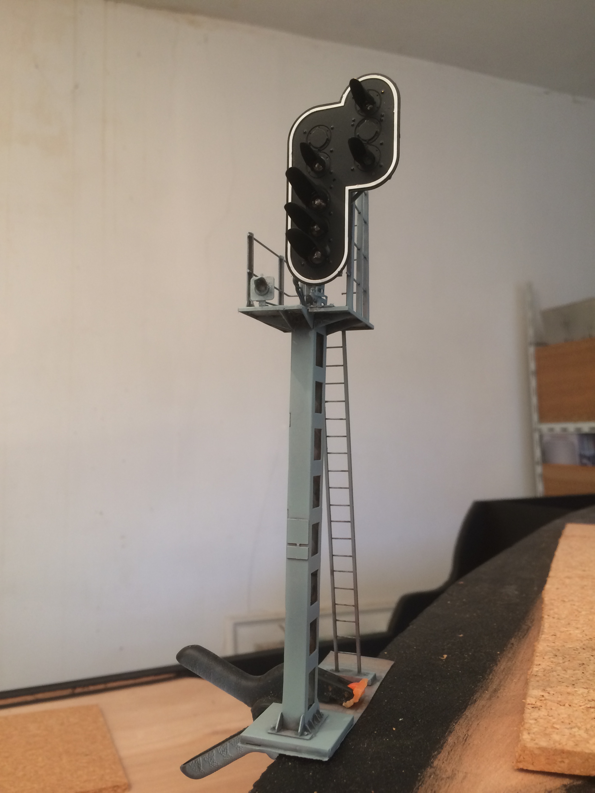

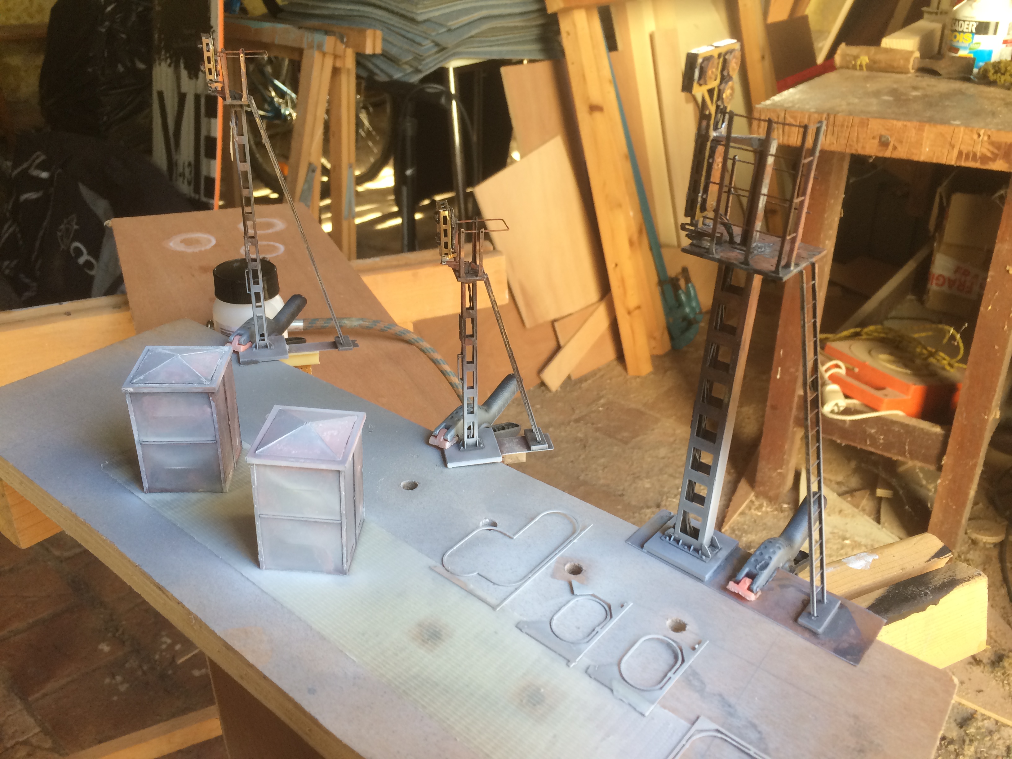

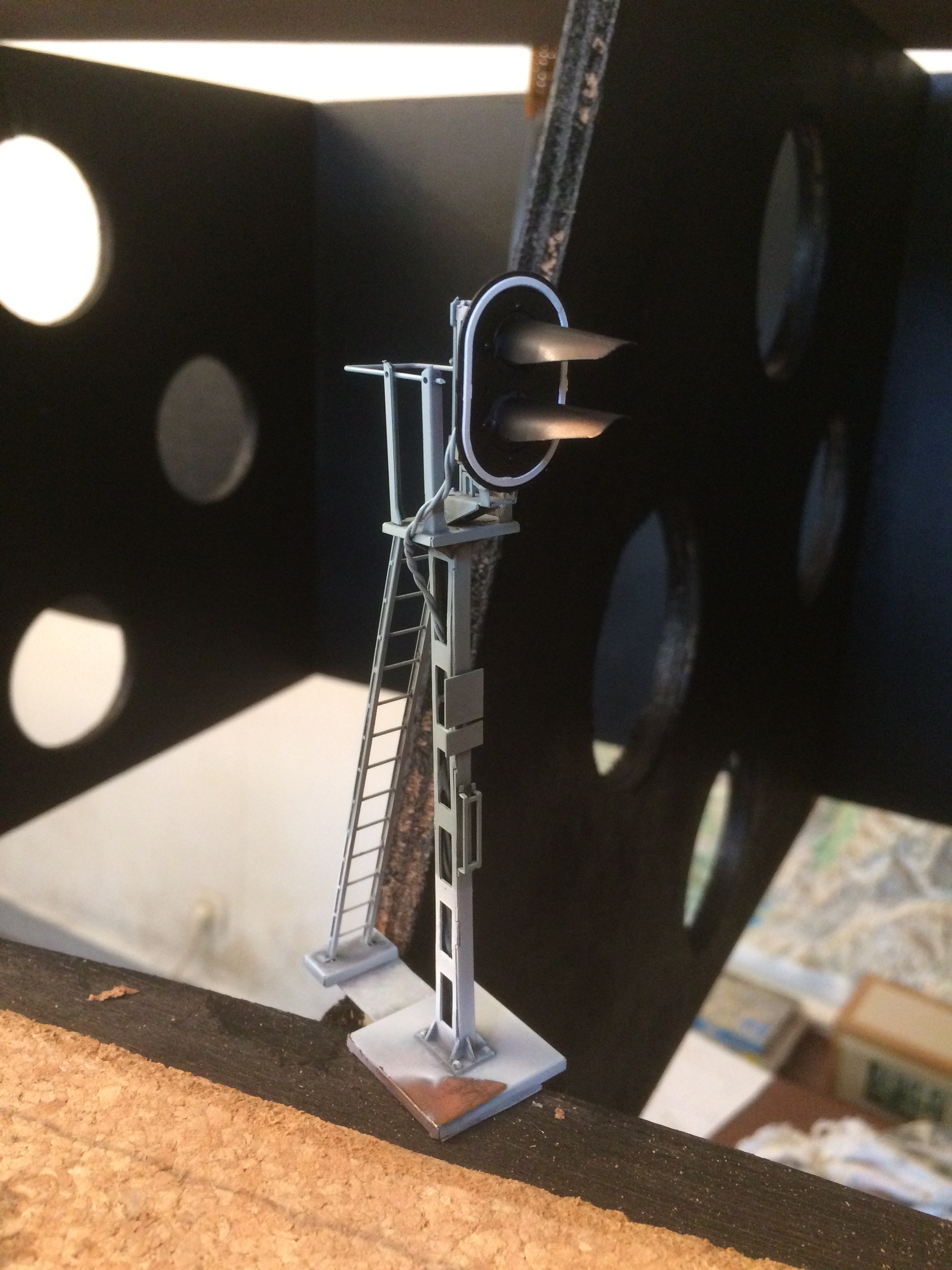

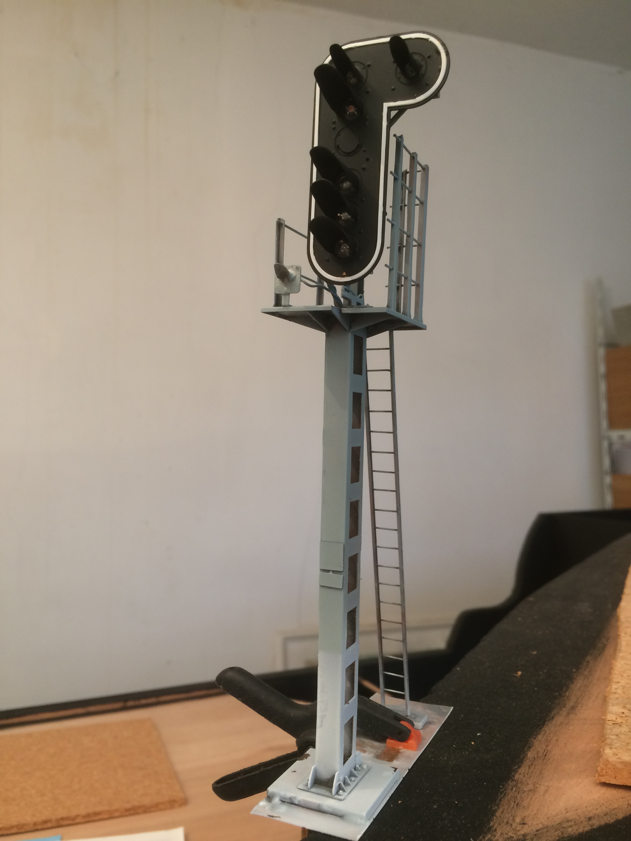

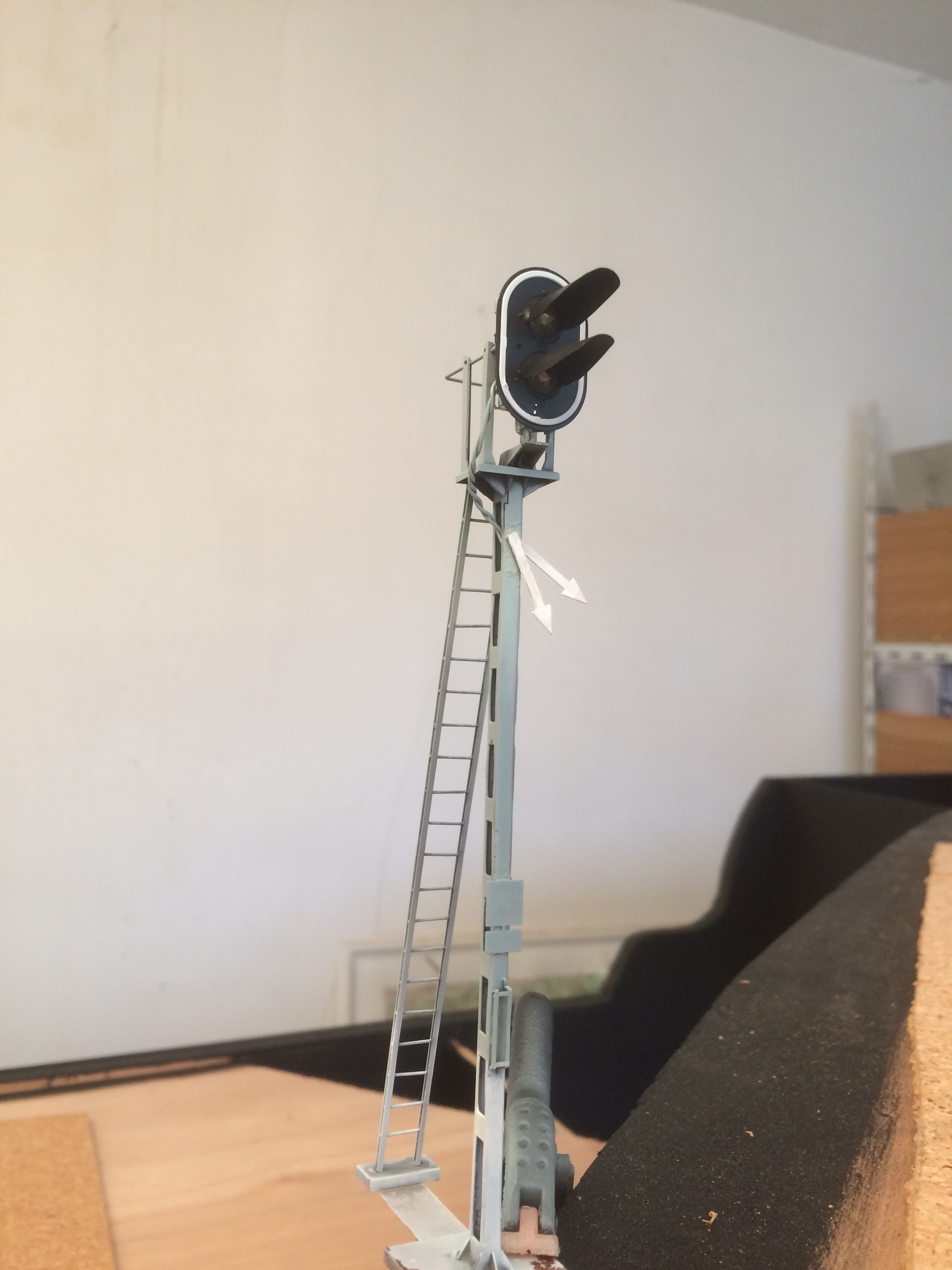

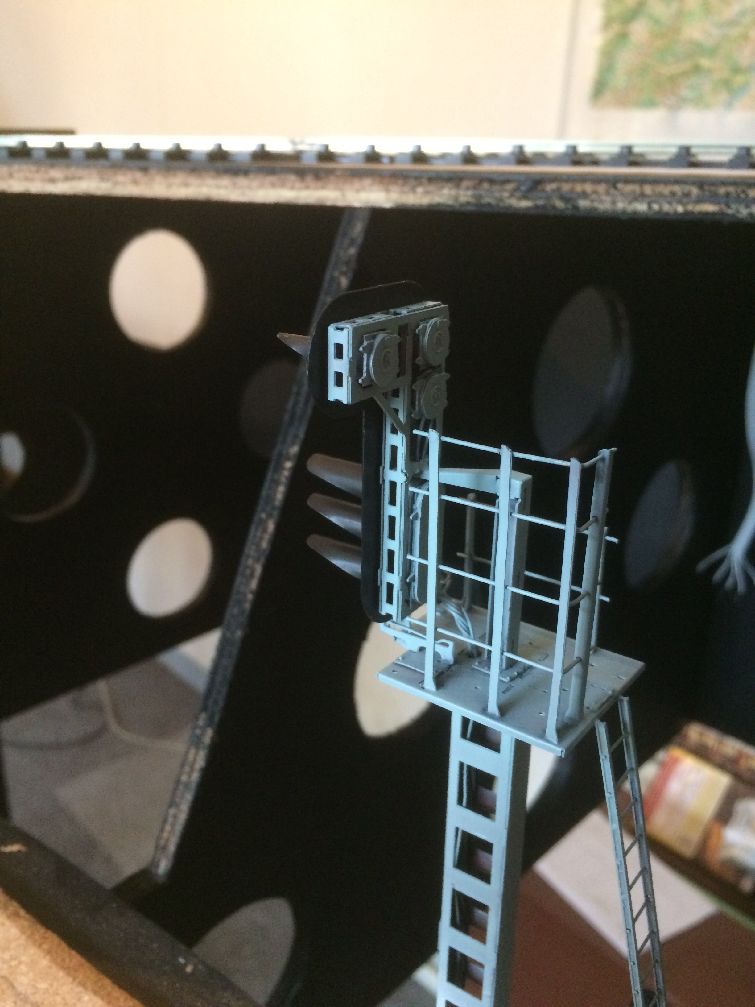

Comme prévu, j'ai reçu mes pots DECAPOD et le WE a été consacré à la peinture et au montage final de ma petite collection.
J'ai commencé évidemment par le blanc avant de m'attaquer, après séquence de masquage au ruban Tamiya, au "gris antirouille clair" puis au noir.
ça n'a pas loupé, il y a eu quelques ratés que je reprendrai plus tard au pinceau (essentiellement la peinture arrachée par le ruban de masquage. Globalement, ça le fait ! :D
J'ai choisi une décoration postérieure à 1964, c-à-d mât "gris anti-rouille" avec bande de visibilité blanche sur les signaux du dépôt et cible noire recto/verso (quelques photos trouvées dans VF ont confirmé. Au départ, je croyais que le verso des cibles devait être gris comme actuellement).
Le reste de la série :
Comme on le voit bien, la séparation entre le gris du mât et la bande de visibilité n'est pas très nette (surtout sur le R30). Je ne sais pas trop comment y remedier, sauf à refaire un masquage et repasser du blanc :| :|
Ces signaux recevront leurs différentes plaques d'identification etc... plus tard (quand j'en aurai).

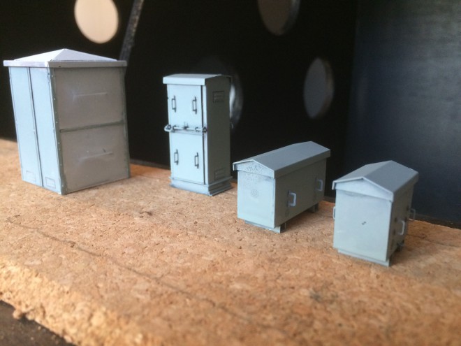

Quant aux caisses-à-piles, guérites et autres armoires, même traitement.
Voilà, c'est tout ! :D
Prochaines étapes : la voie et les branchements....

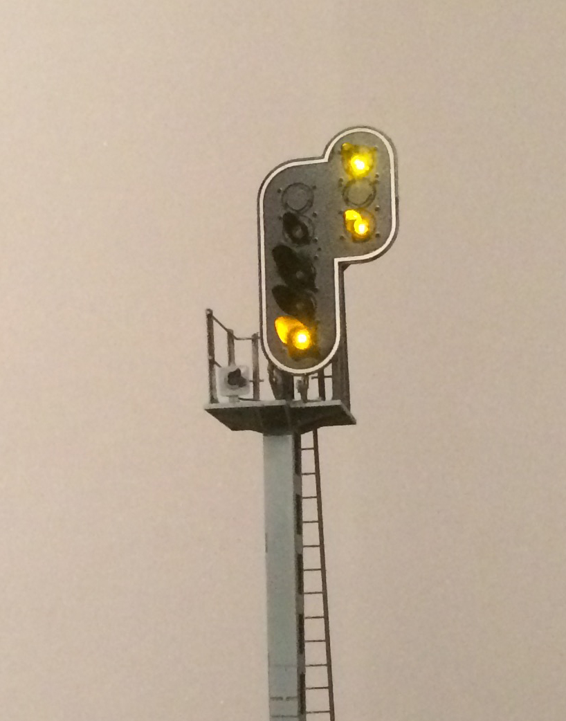

Ces signaux ont une incroyable présence. Le poids du signal, les détails de la gravure des cibles, les détails des boites de feux etc... et une fois allumés ! :ange2:

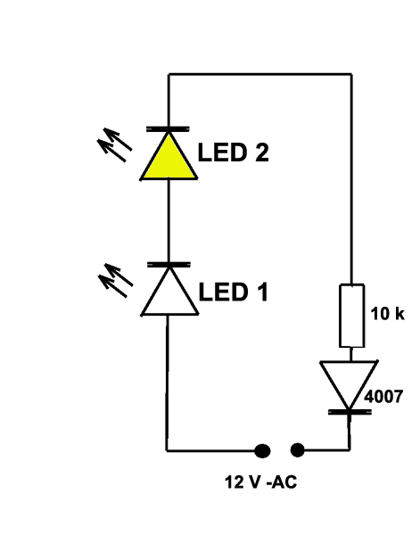

Ce matin, j'allume le signal ci-dessus dans une configuration RR avec donc les 2 LED jaunes allumées et je parts au boulot en oubliant d'éteindre l'installation.
J'ai donc le schéma suivant :
Je rentre et je m'aperçois qu'une des LED est éteinte :!: :!:
Quelle que soit la position des pointes de touche mon testeur électrique, je ne rallume pas la 1ère LED
qui reste éteinte tout en restant passante.
Evidemment, j'ai la certitude qu'il n'existe pas de contact entre les 2 pattes de la 1ère LED.
Si la 1ère LED avait "claqué" (d'ailleurs pourquoi alors qu'elle s'allumait correctement jusqu'à ce matin), elle ne serait logiquement plus passante.
Comment cela est-il possible ? :gratte:
L'ensemble était alimenté par la sortie accessoire de mon vieux transfo (12 V AC), et j'ai une diode de protection (type 4007) sur le retour commun de toutes les LEDs du signal.
Messages: 2328

... :gratte: :gratte: :gratte: je m'énerve entre 2 clients ...
de toute manière, faut être rationnel :
- la LED 1 n'a pas connu de surtension donc à priori rien ne dit qu'elle est HS
- Si la LED 2 s'allume, il y a nécessairement passage de courant entre les 2 pattes de la LED1, la court-circuitant.
- si les 2 pattes ne sont pas en contact, il doit y a avoir un résidu quelconque à la surface de la LED 1 qui assure la continuité électrique bien que le testeur ne détecte pas de résistance électrique de moins de 200 Ohms.
Donc 1ère chose ce soir, nettoyer à l'eau+alcool (coton tige) le cul de la LED1 et aller déposer un cierge.

Des nouvelles (les dernières sur le sujet) :
Panne électrique (électronique) totalement incompréhensible. J'en avais assez de me prendre le chou avec ça et j'ai décider hier soir de changer la LED 1. Pas une mince affaire, le signal étant décoré, peint, etc...
- dépose de la cible (collée à la cyano...)
- attaque de la LED incriminée à la fraise-boule montée sur la Dremel puisqu'elle était collée au fond de son logement,
- ouverture d'une 2ème petite encoche sur le bord de la boite-à-feu pour faire sortir les 2 électrodes de la nouvelle LED par 2 trous distincts,
- préparation de la nouvelle LED (ouf, j'en avait une d'avance : merci Monsieur Pichon !) en enfilant autour de ces 2 pattes une gaine caoutchouc pour avoir une bonne isolation.
- mise en place (colle) , raccordement électrique,
- remise en place de la cible,
- raccord peinture.
Le malade va bien, il est remonté dans sa chambre, convalescence inutile puisqu'il marche directement depuis sa sortie du bloc opératoire ! :P
