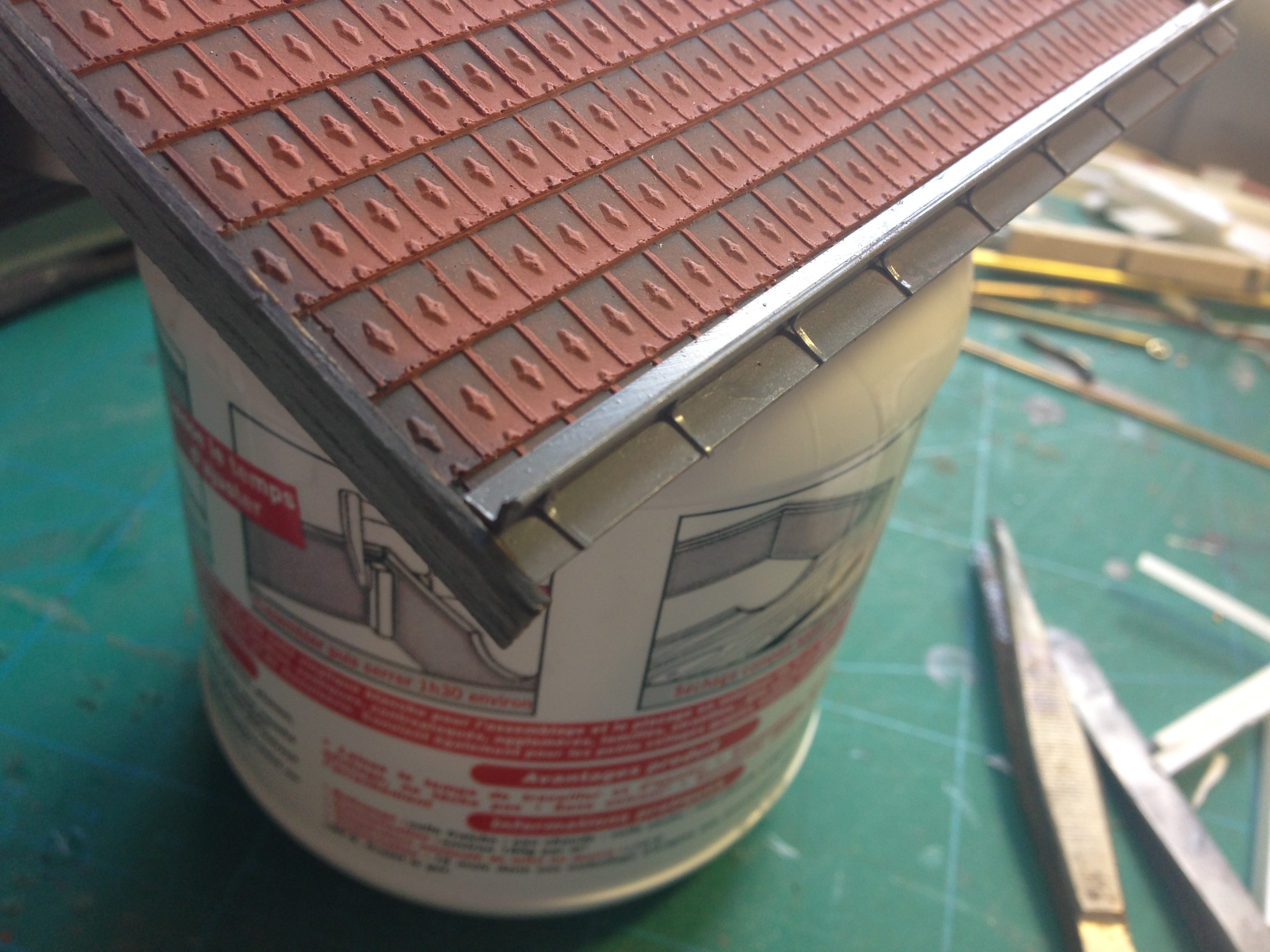

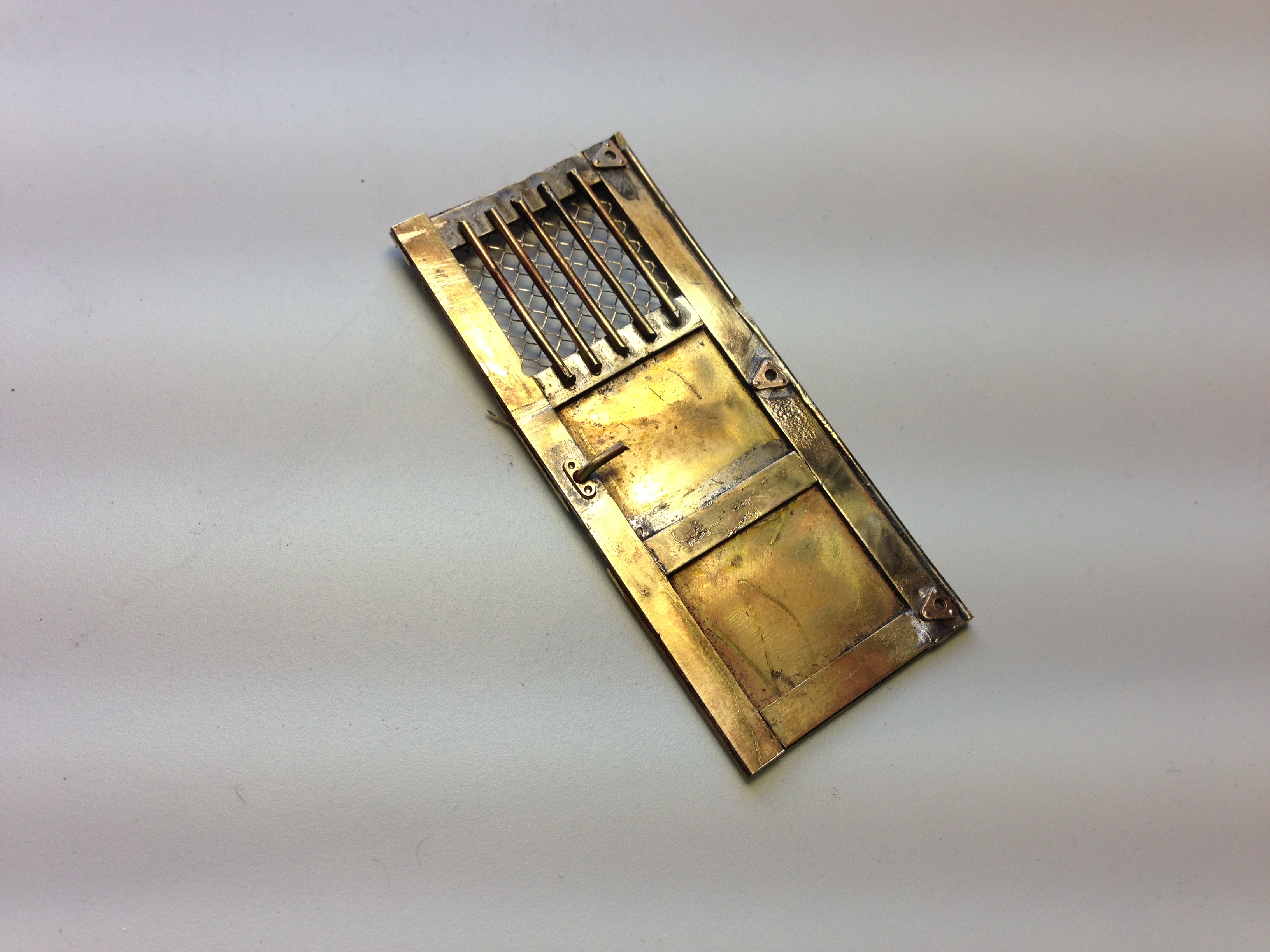

Je continue de puiser dans mes chutes pour faire ce petit bâtiment de pompage.
Les gouttières sont faites avec un profilé L sur lequel j'ai soudé un petit rond pour mimer l'arrondi supérieur.
Le tout est soudé sur un plat et des petits plats d'un pouième de mm sont soudés pour simuler les pièces en L qui supporte l'ensemble (n'ayant pas de formation de couvreur/zingueur, le vocabulaire ne suit pas...)
Peinture et collage sur les bordures du toit :

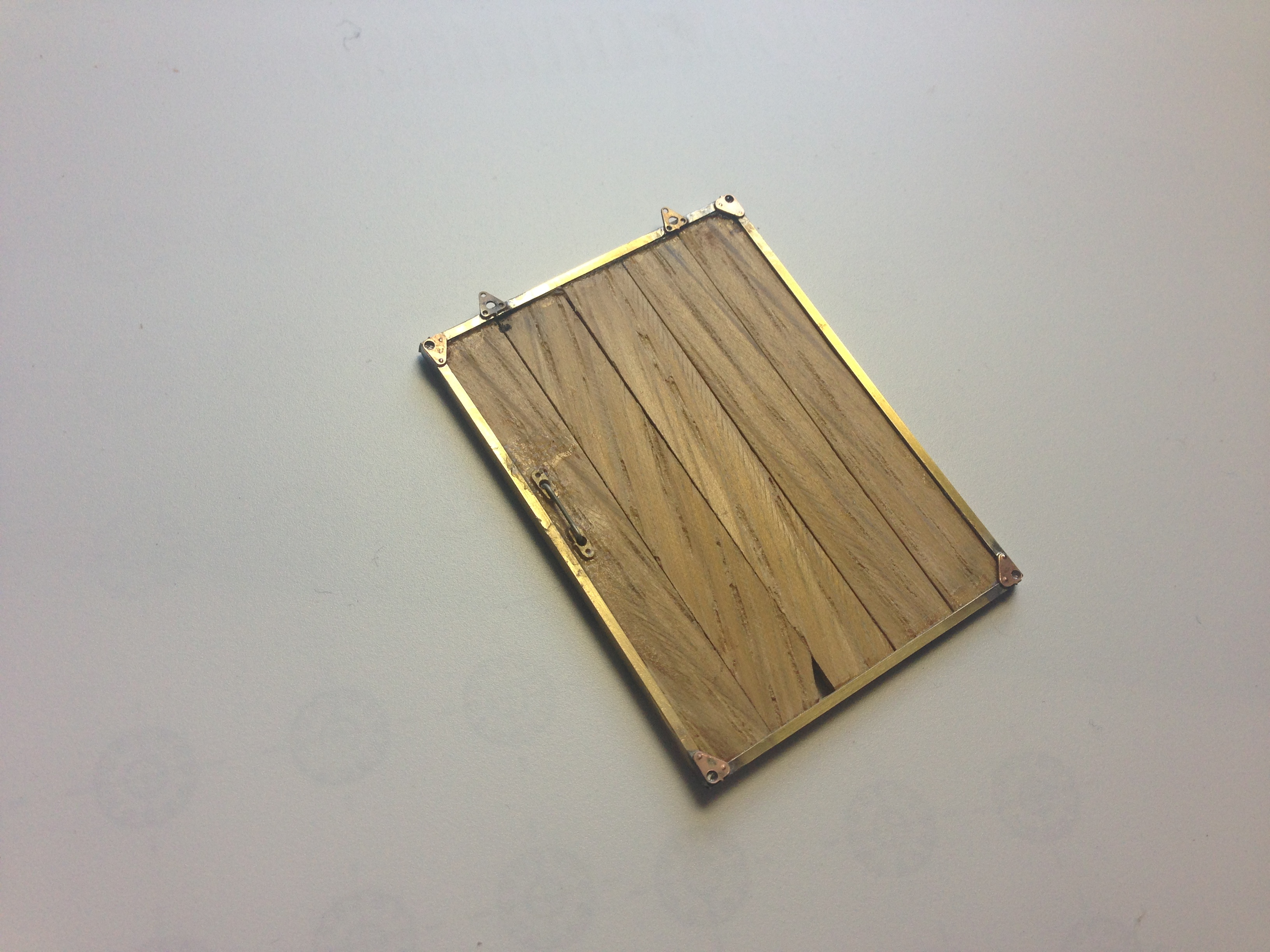

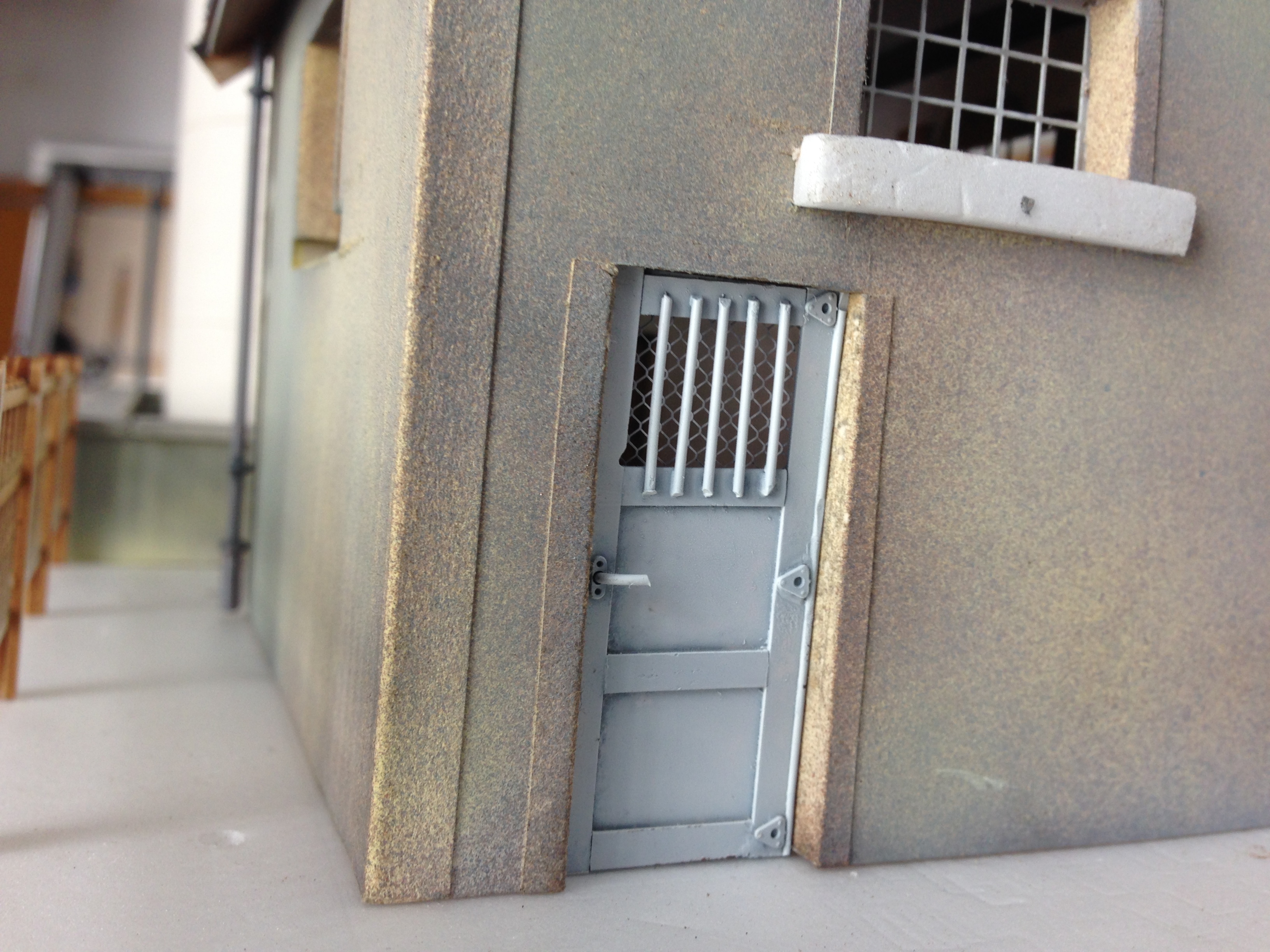

La porte d'une des façades est bidouillée avec un reste de planchettes en chêne, un petit profilé U. Les ferrures d'angle sont issues du kit de la 63000 JCR (pièces qui étaient fausses et que JCR a redessinées. J'avais gardé le 1er jet au lieu de tout balancer)

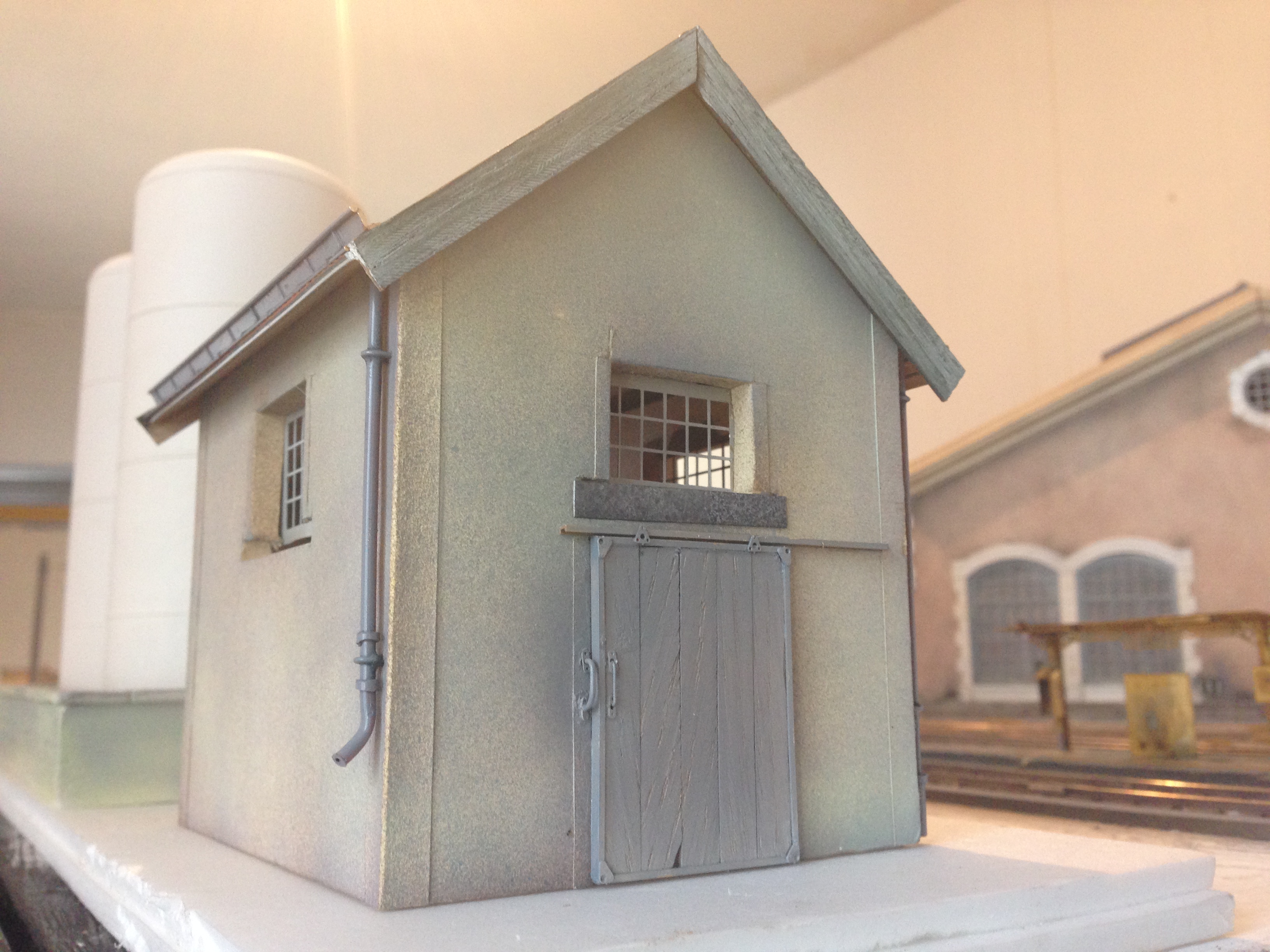

Après une petite séance de peinture à l'arrache directement après passivation des pièces métalliques (pas d'apprêt), j'installe l'ensemble et sort l'APN :
That's all, folk

:applause: François j'aime particulièrement le rendu de ta porte et la technique avec des pièces de kit JCR.
Pour la gouttière cela à l'air assez compliqué mais le résultat final est là. Pour les descentes d''eau tu as pris quoi :?: métal ou plastique :?: 2,5 mm de diamètre :?:

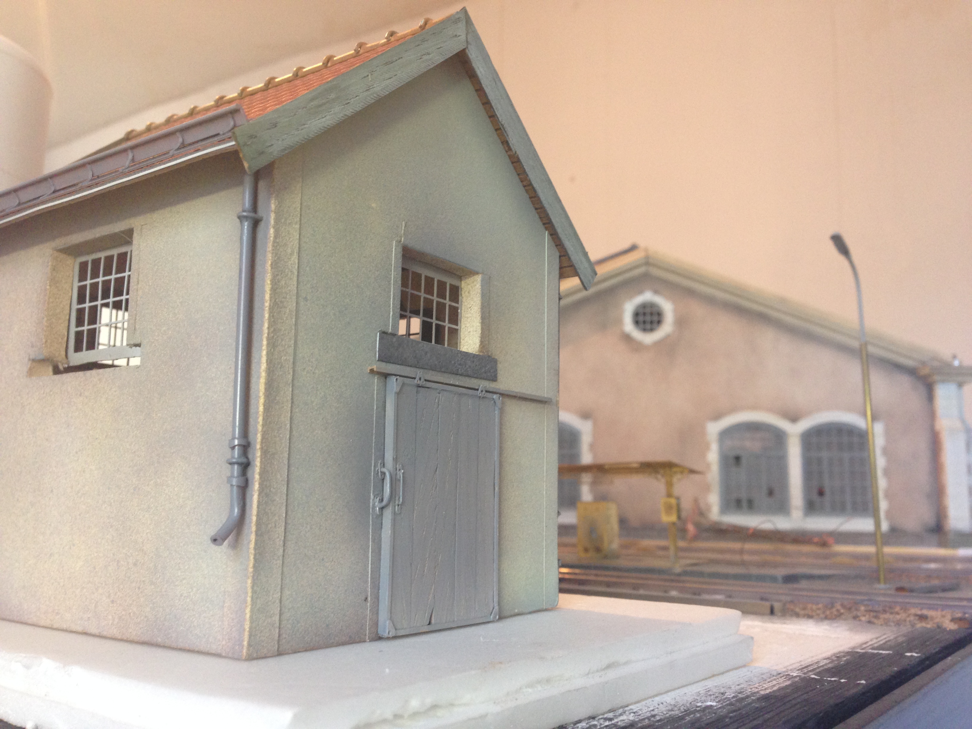

La descente d'EP est un tube de laiton de 2 mm. Les attaches sont faites avec un fil de laiton.
Comme toujours la photo fait apparaître les défauts mais cette descente de gouttière n'est pas aussi énorme que la perspective exagérée du cliché ne le fait penser. De visu c'est un peu plus harmonieux.

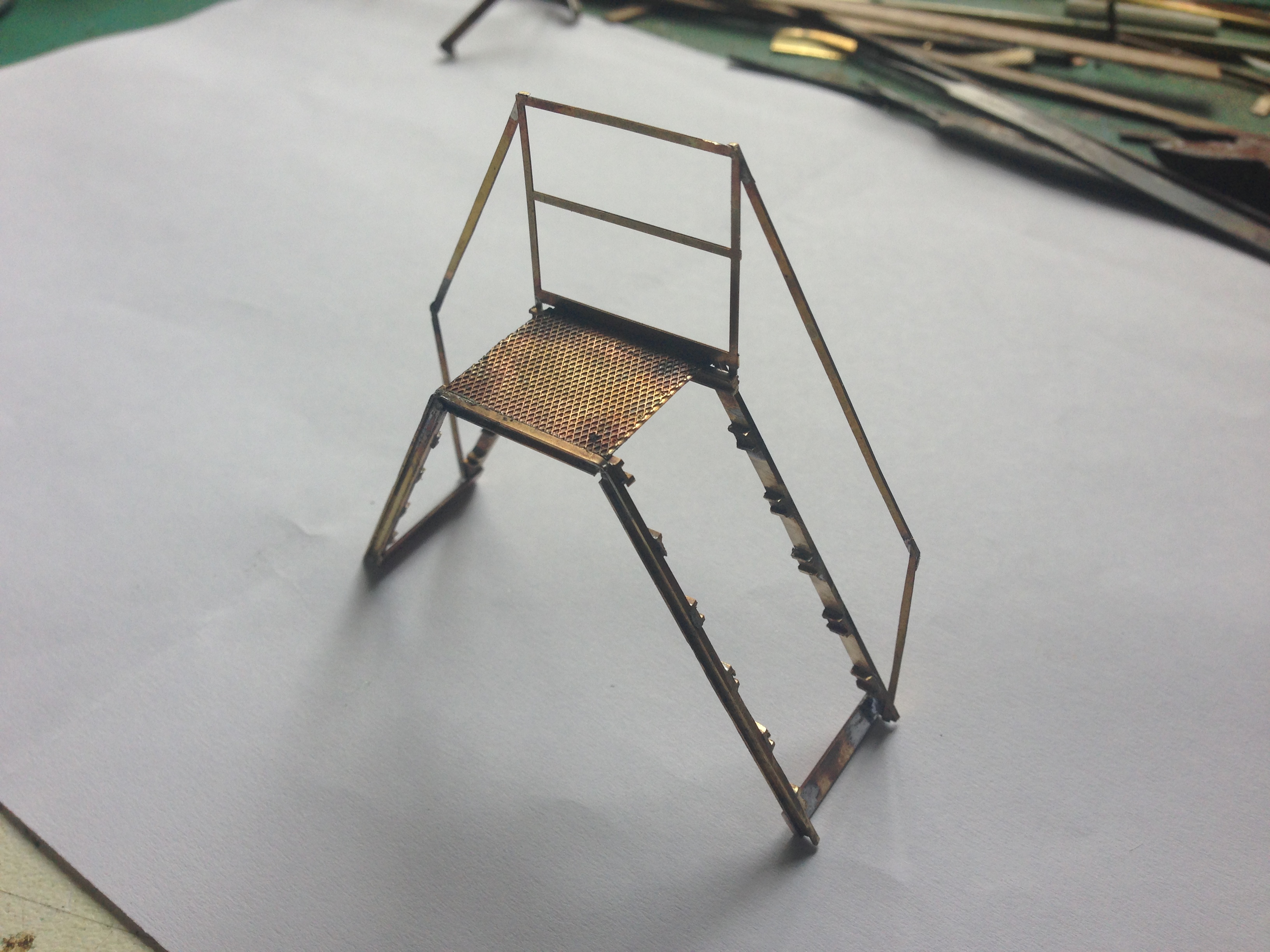

Pour preuve, la bonne dizaine de jours (soirée et WE) pour poursuivre l'aménagement de la station GO avec :
- la construction de la porte de tôle du bâtiment de pompage, côté "cuves",
- le petit escalier métallique au dessus du muret du bac de rétention.
La porte en tôle, ç'a été encore assez rapide...

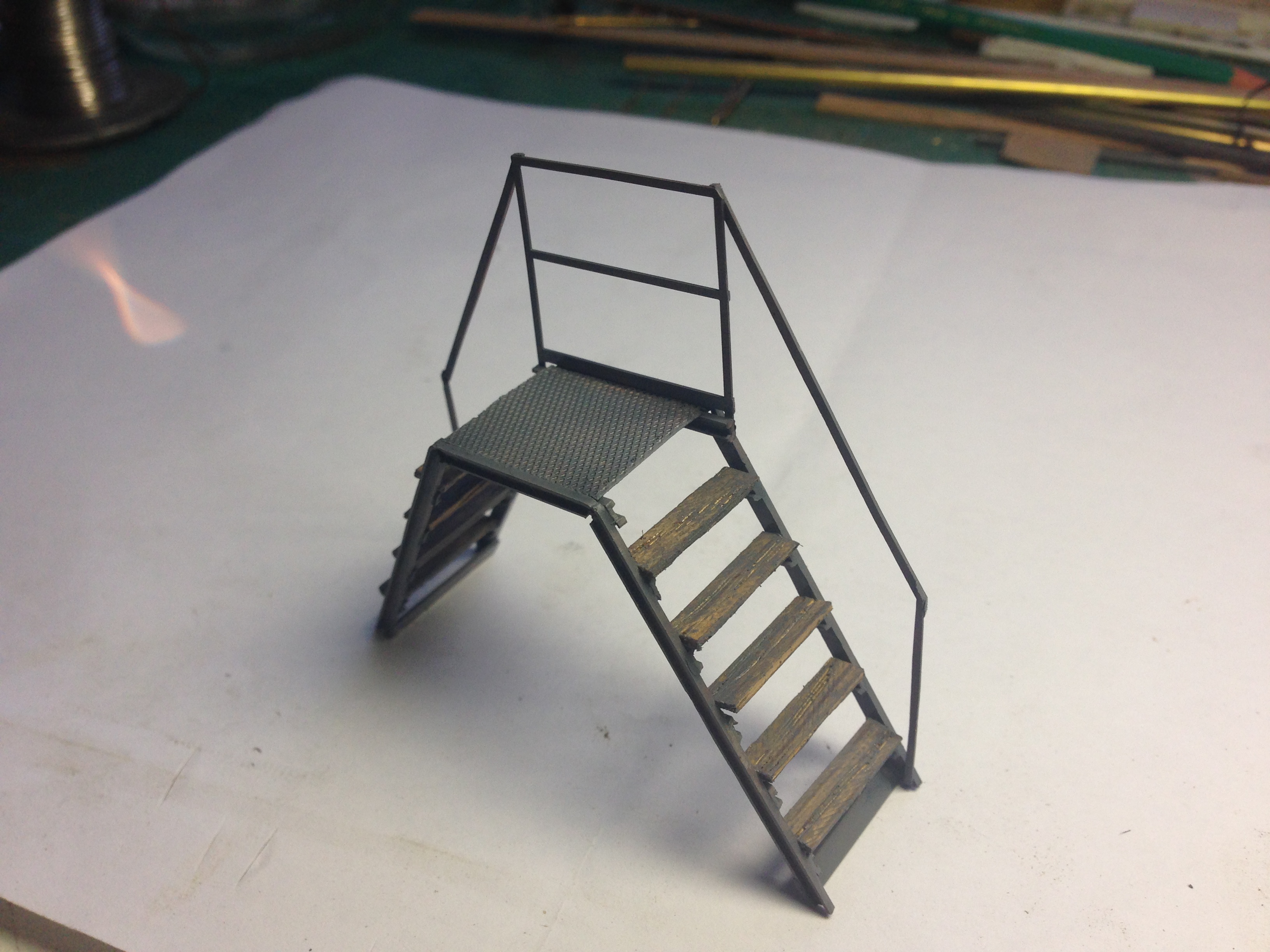

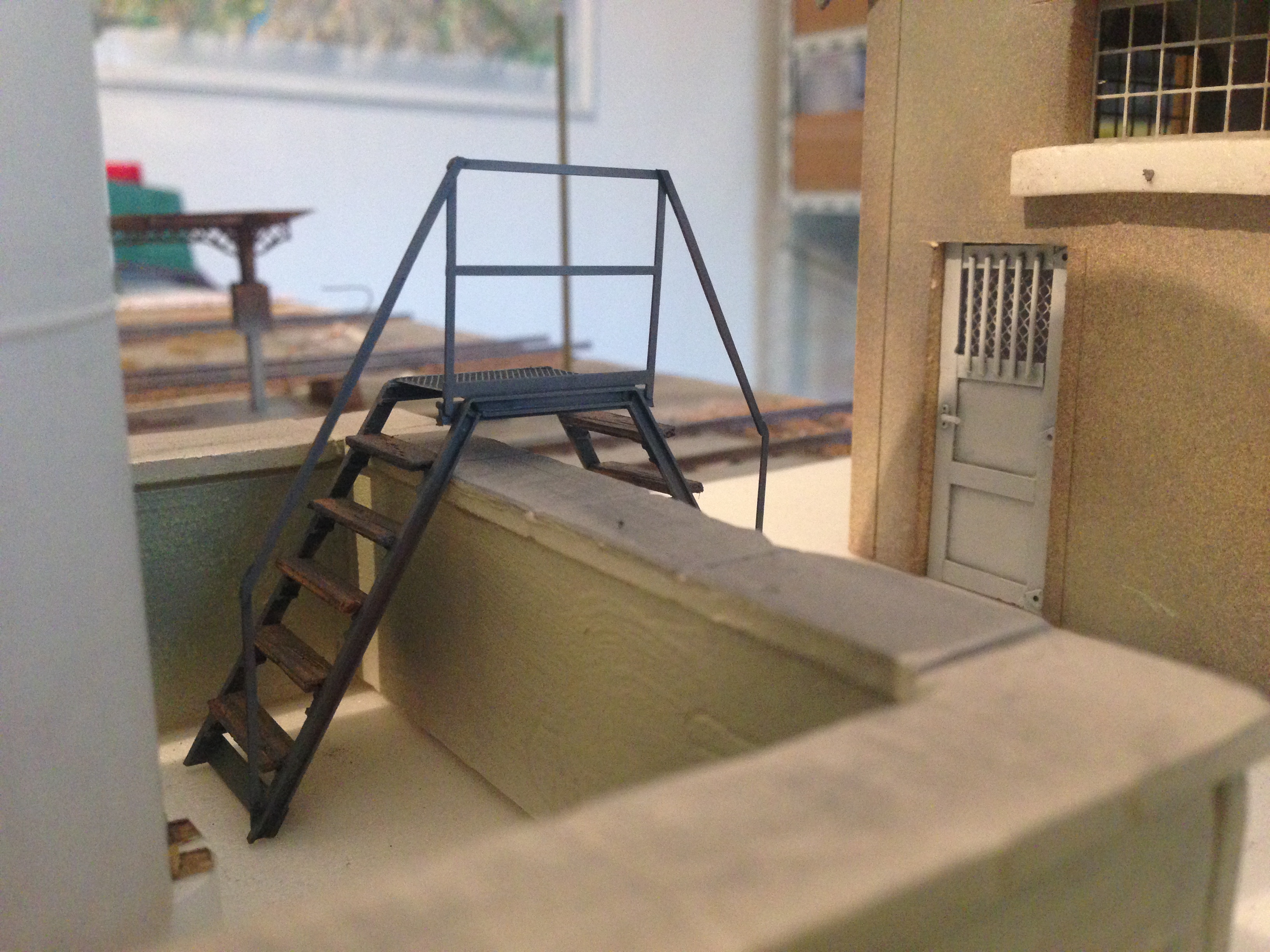

Pour ce qui est du petit escalier, ç'a été une autre paire de manches. Le 1er exemplaire a terminé sous le talon de ma chaussure gauche (trop grossier, de guingois etc...)
Après avoir soufflé un bon coup (...d'énervement), je m'y suis remis avec des profilés en U de petite section et un reste de balustrade HAXO .
Le bidule est asymétrique car le fond du bac de rétention est plus bas que le niveau extérieur.
La balustrade n'est présente que d'un seul côté.
Ce soir,
"trempette infernale" qui lui a donné un beau fond cuivré et peinture directe sans apprêt.
Petit avantage de la trempette : sans forcer la peinture, la patine se fait toute seule :D
Mise en place des marches en bois.
Y-a plus qu'à rapporter tout ça in situ et à faire quelques photos

Idem :applause: belle réalisation en laiton la porte comme l'escalier c'est du beau travail :cool:
