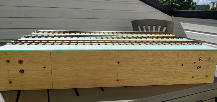

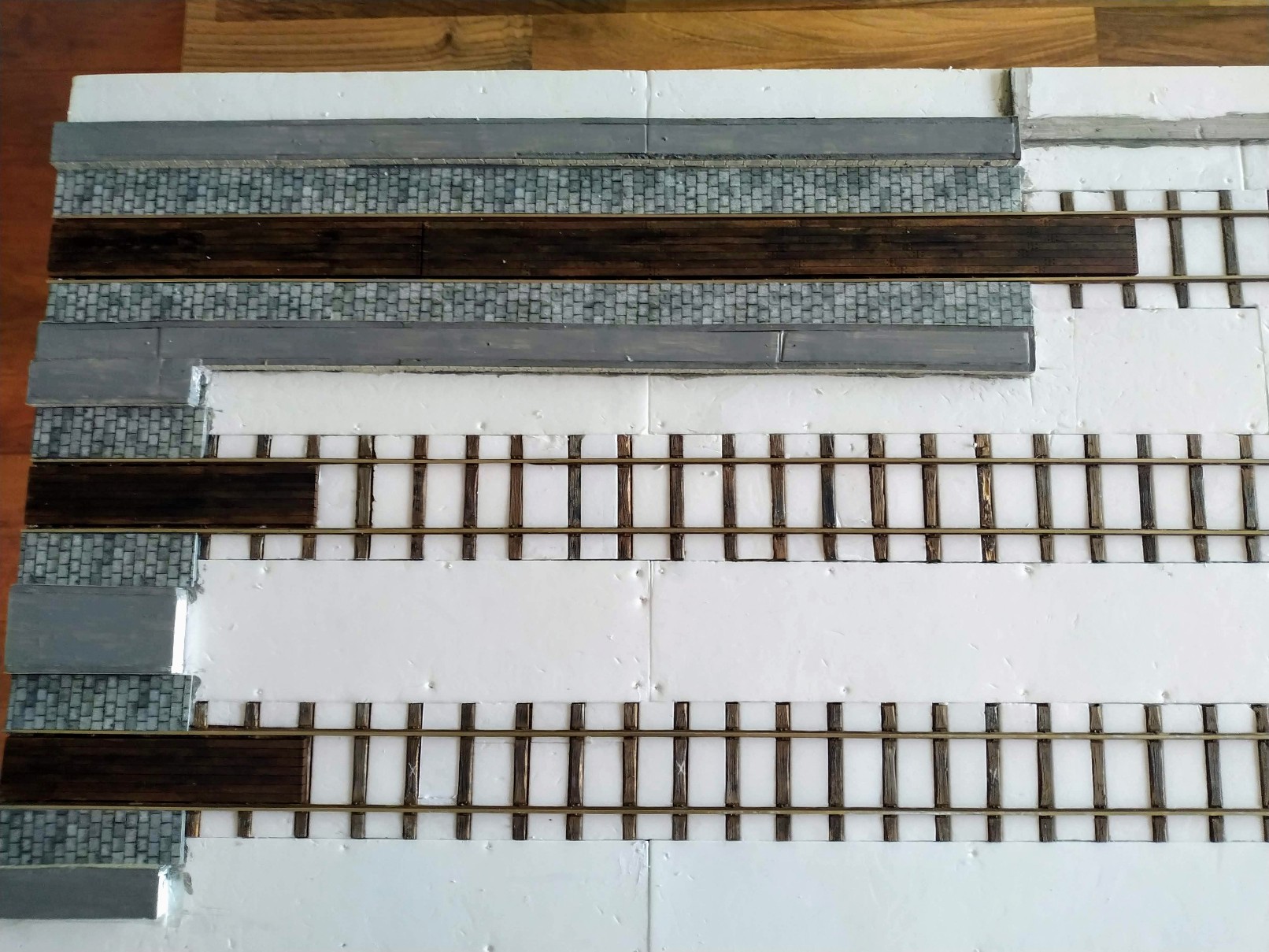

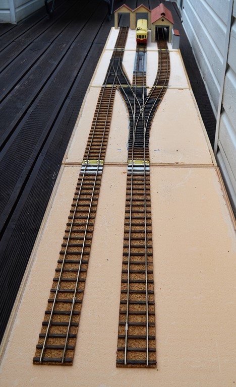

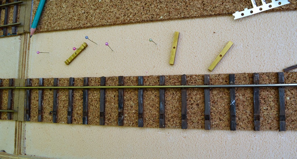

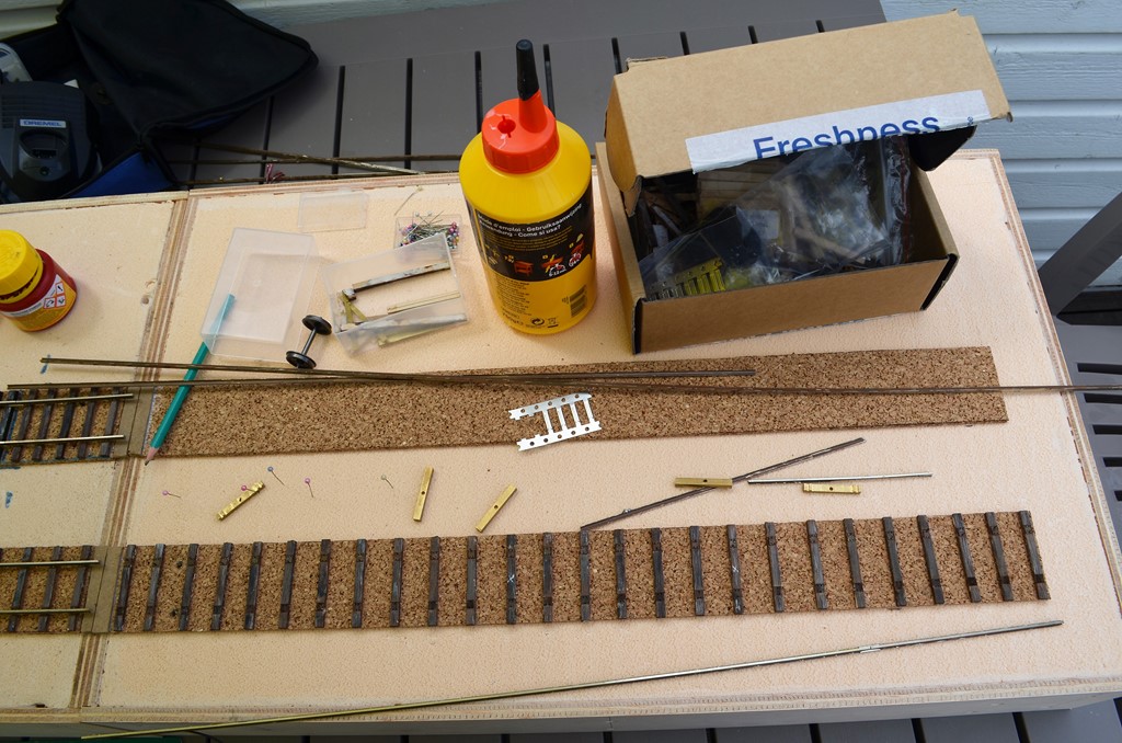

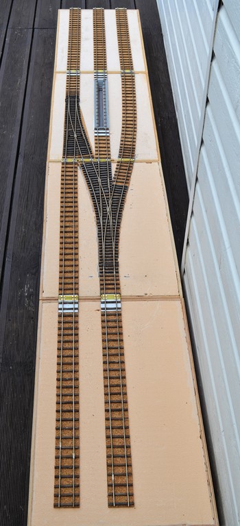

Les travaux se sont poursuivis par le module 4 pour terminer la partie "pose de voie" :)
Prochaine étape, construction de 2 racks pour le rangement des modules, puis début de la partie électrique :cry:

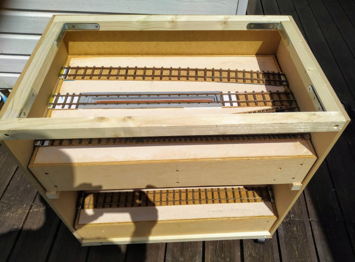

Messagepar PN60
15 Juil 2020, 15:32

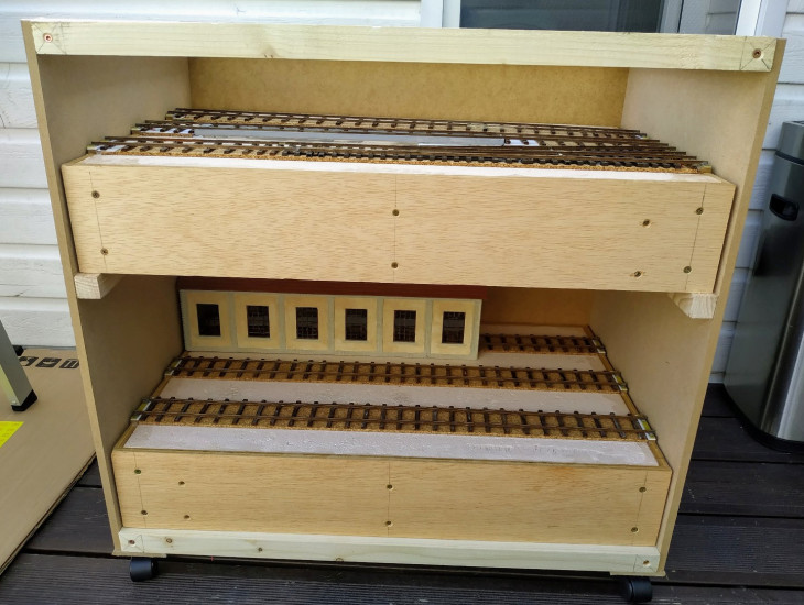

Le premier rack de rangement est quasi terminé :D j'ai adapté la hauteur des modules en fonction des bâtiments qui s'y trouveront. Car je souhaite y positionner mes bâtiments à demeure.
Ce système sur roulettes à 360° est pratique, des poignées latérales seront ajoutées ainsi qu'une fermeture sur le dessus pour la protection des modules.

Les travaux se poursuivent :D

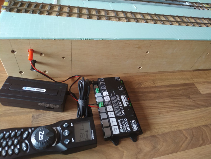

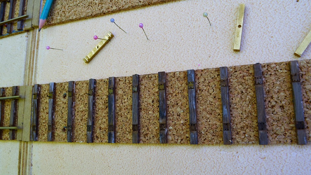

Le premier rack de rangement étant fini j'en ai profité pour réaliser la partie électrique des 2 premiers modules, rien que du simple ;)
J'ai opté pour un raccordement électrique des modules par l'arrière (fiches bananes) pour éviter de se baisser :roll:
Dans le même temps, afin de rattraper la hauteur de la semelle de liège de 6mm, j'ai utilisé des plaques de sous-couche pour parquet flottant que j'avais en stock. Le premier module a été fait et le second va suivre. Le but c'est d'avoir une voie en partie noyée comme dans certains dépôts.
Bruno

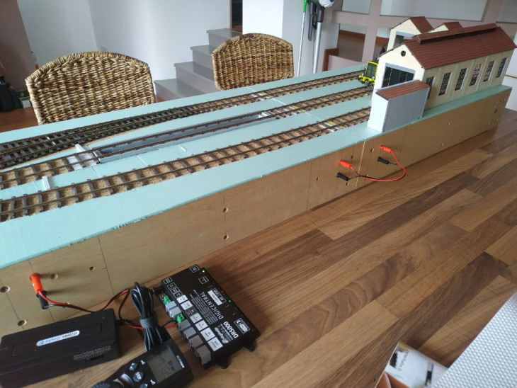

Messagepar PN60
25 Juil 2020, 10:12
Ce matin j'ai eu le plaisir de recevoir ma nouvelle centrale toute configurée, merci Rodolphe :D :applause:
Branchement rapide et tout fonctionne aussitôt, c'est appréciable :wink: en plus la wlan multimaus Roco est très intuitive :!: Vive le sans fil :coeur1:
J'ai aussi fait l'essai avec ma tablette avec l'interface Roco, cela fonctionne impeccable :cool:
Premiers essais sur les 2 premiers modules.

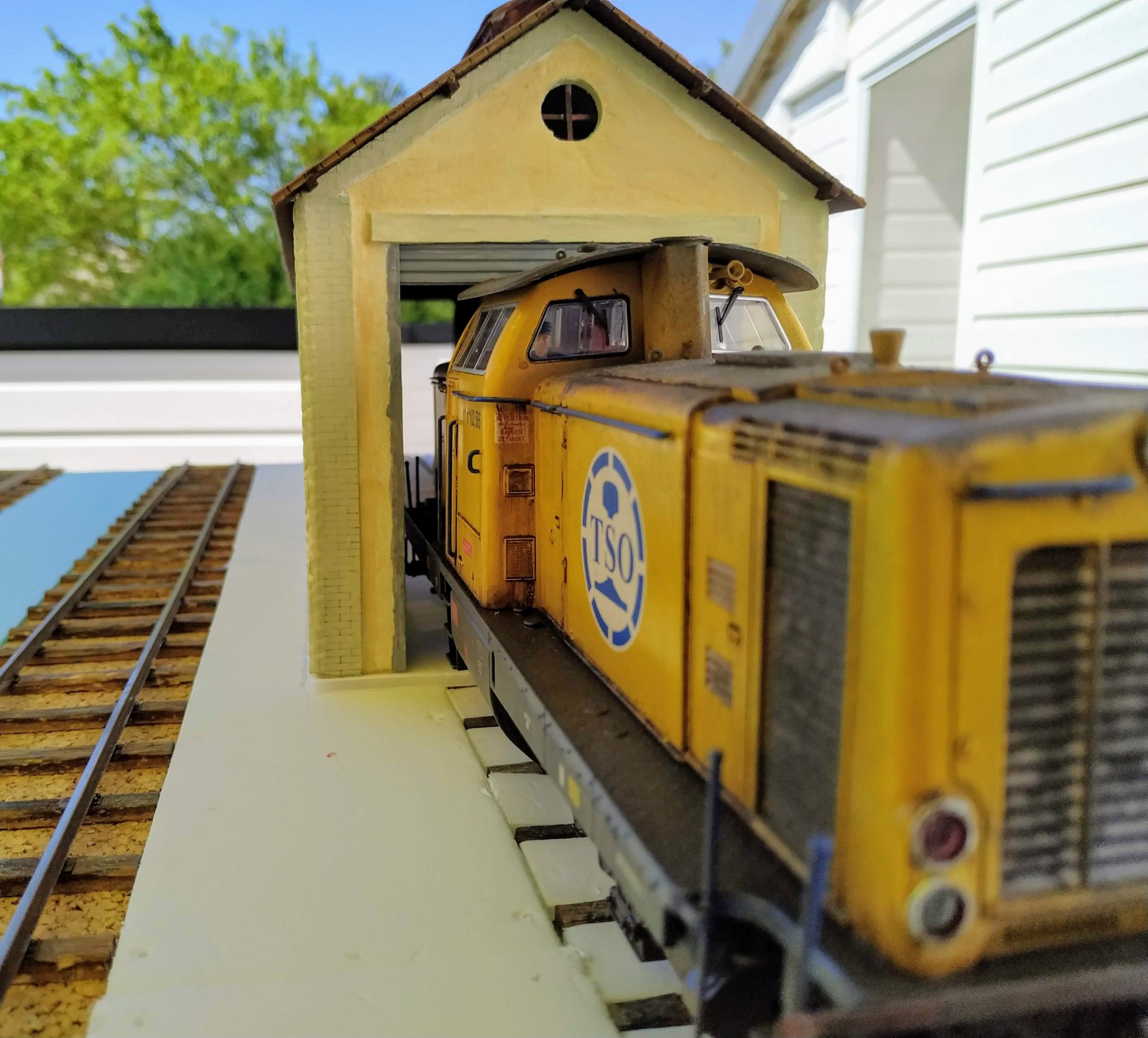

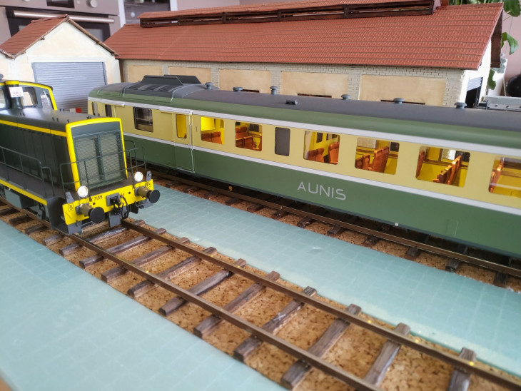

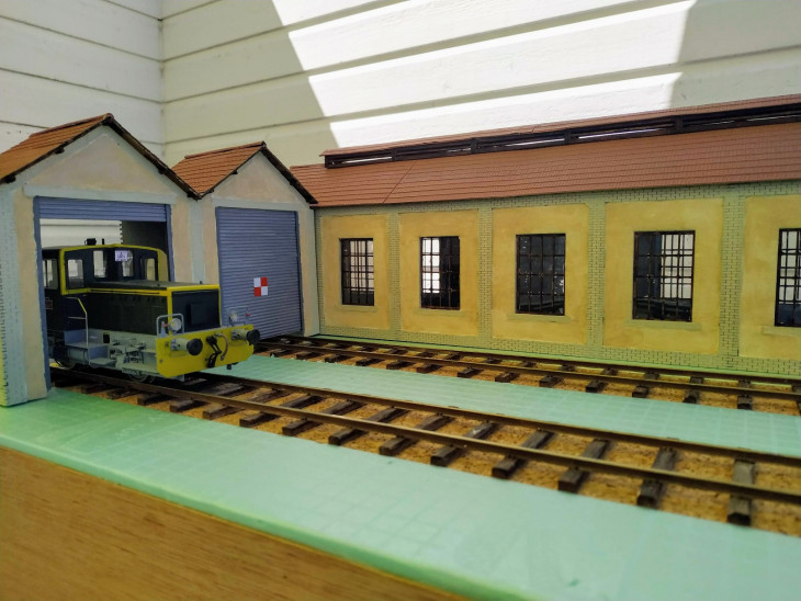

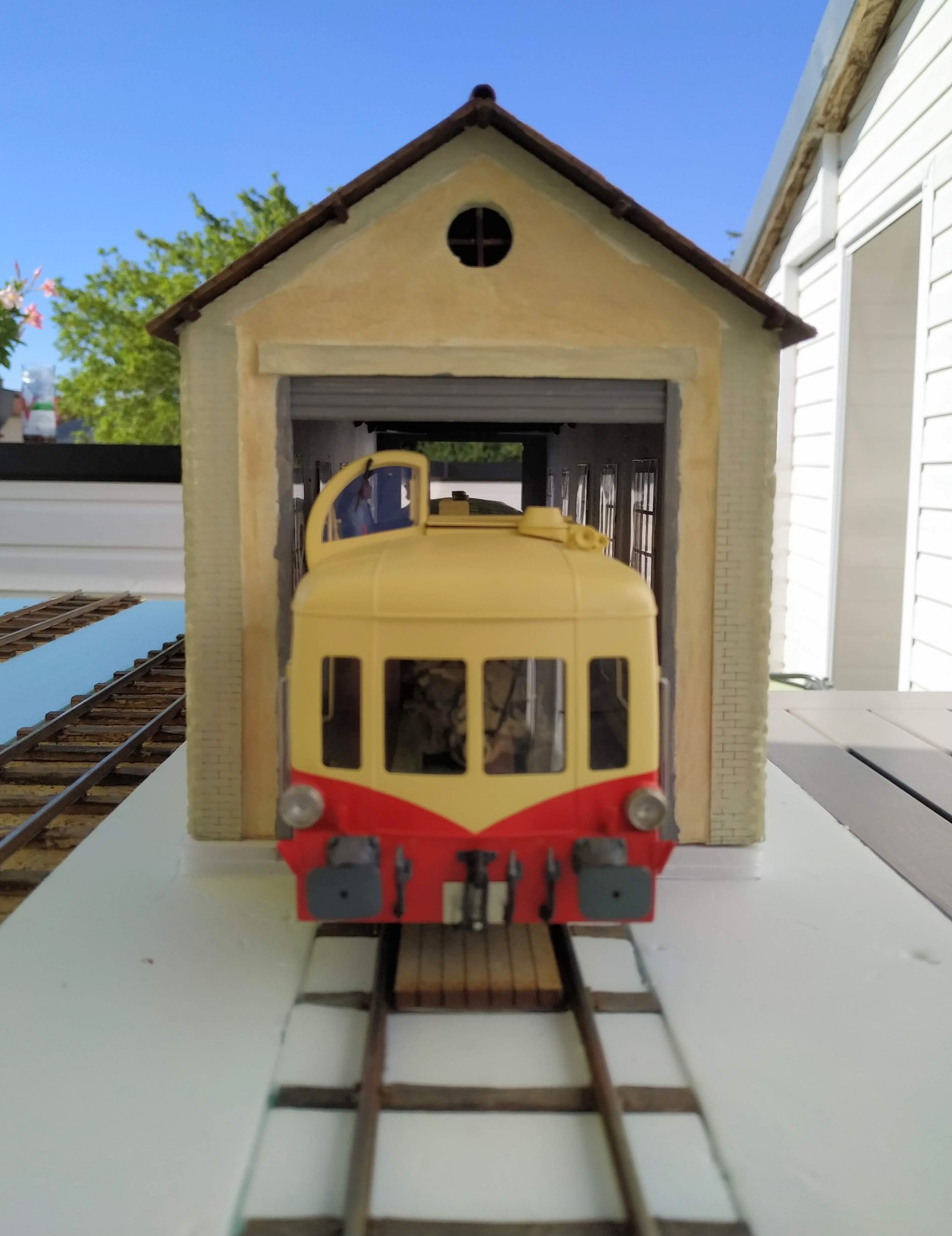

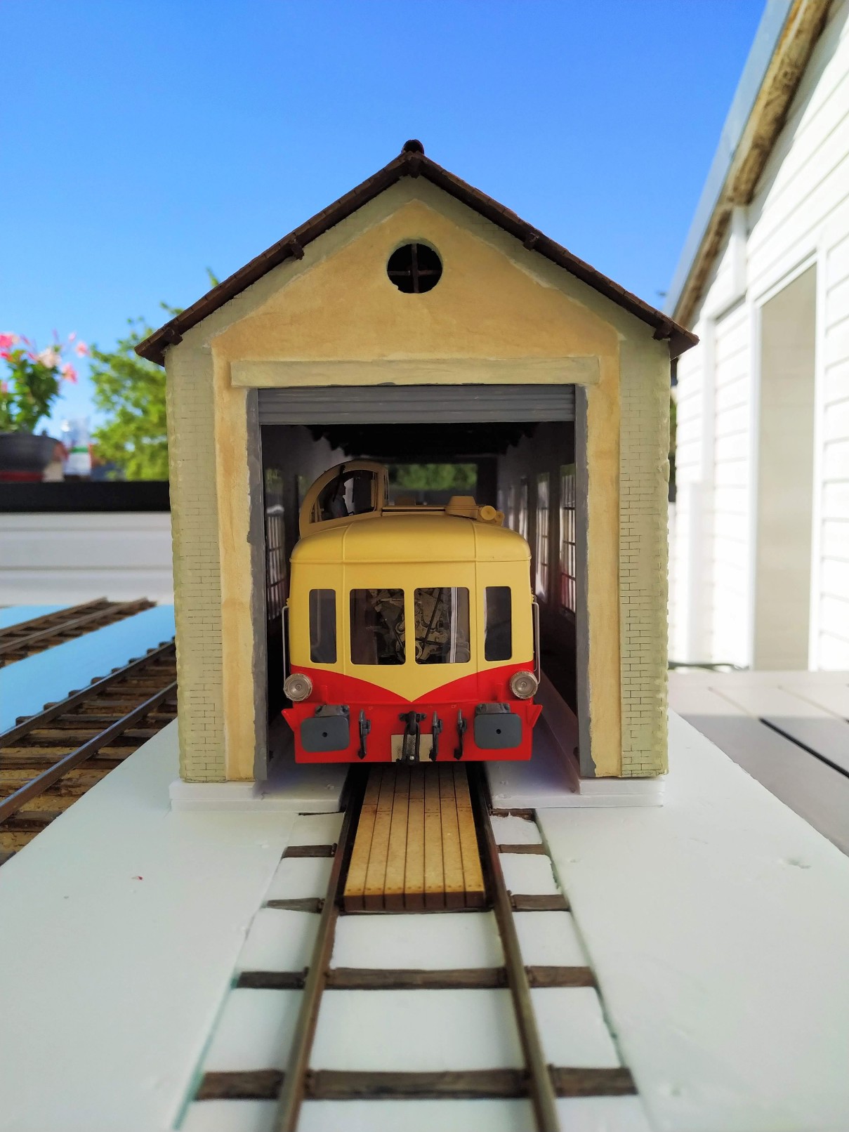

Aujourd'hui j'ai débuté les travaux d'intégration de la remise simple sur le 1er module.
Après essais j'ai décidé de surélever la remise de 3mm par rapport à la hauteur des traverses car certaines machines ne passaient pas :cry:
Désormais les autorails passent sans problème comme le picasso :cool:
Par sécurité je vais encore la surélever de 3mm supplémentaires. Un soubassement en pierres sera poser autour de cette remise ;)

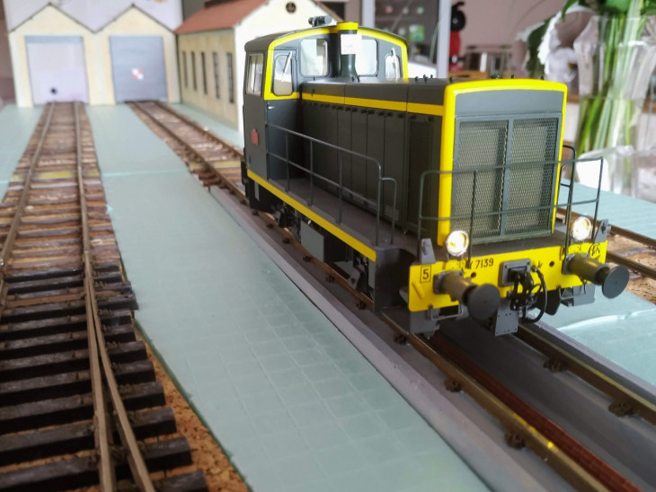

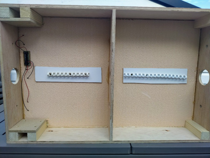

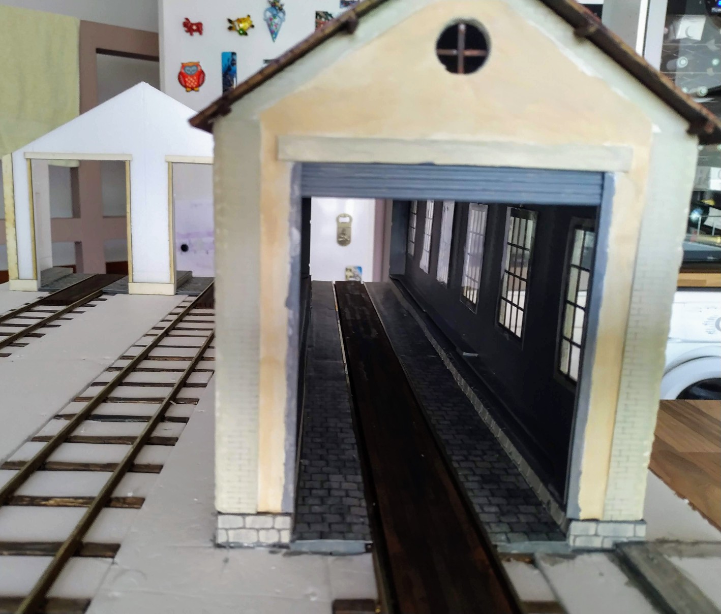

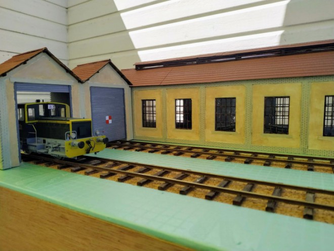

Messagepar PN60
13 Aoû 2020, 15:13

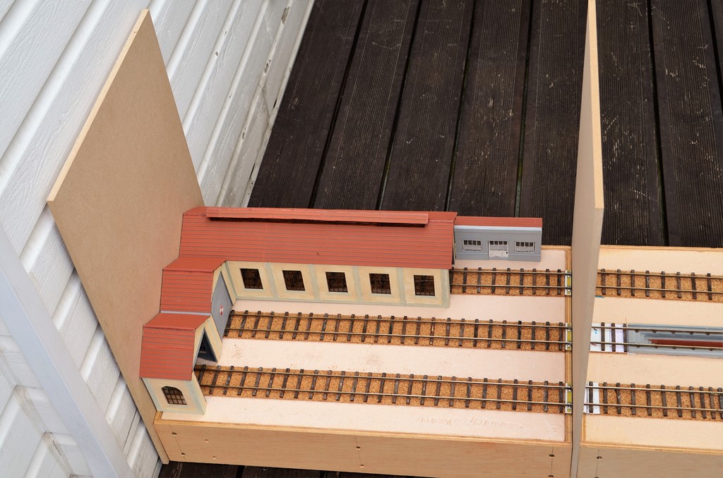

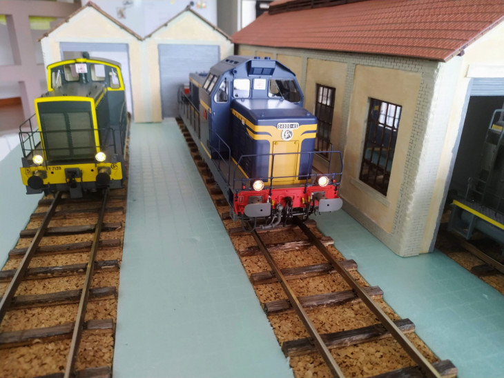

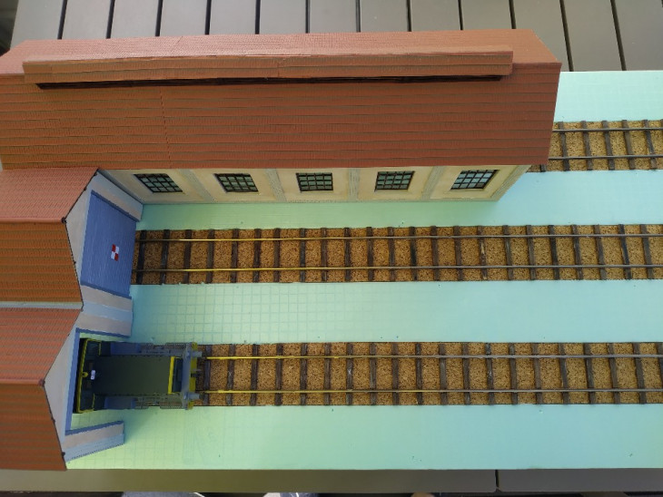

Vu que j'ai désormais trouvé la bonne hauteur pour les remises, j'ai préparé les sols intérieurs.
La remise principale a ainsi trouvé sa place :D
Comme j'avais de la hauteur dans mon rack de rangement, j'ai décidé de suivre mon idée de départ et de faire une remise à double entrées pour la seconde. Les travaux sont en cours...

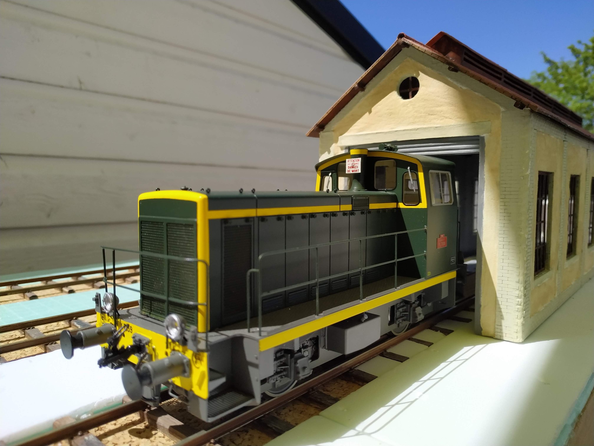

Salut Bruno,
NOM DE DIEU... :o :shock: :o
Pourrais-tu nous proposer quelques clichés de ta machine TSO dans le sujet consacré au matériels roulants en 0 ?
Merci par avance... ;)
