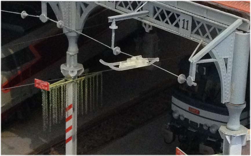

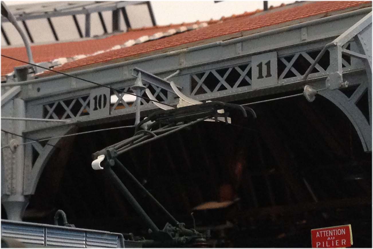

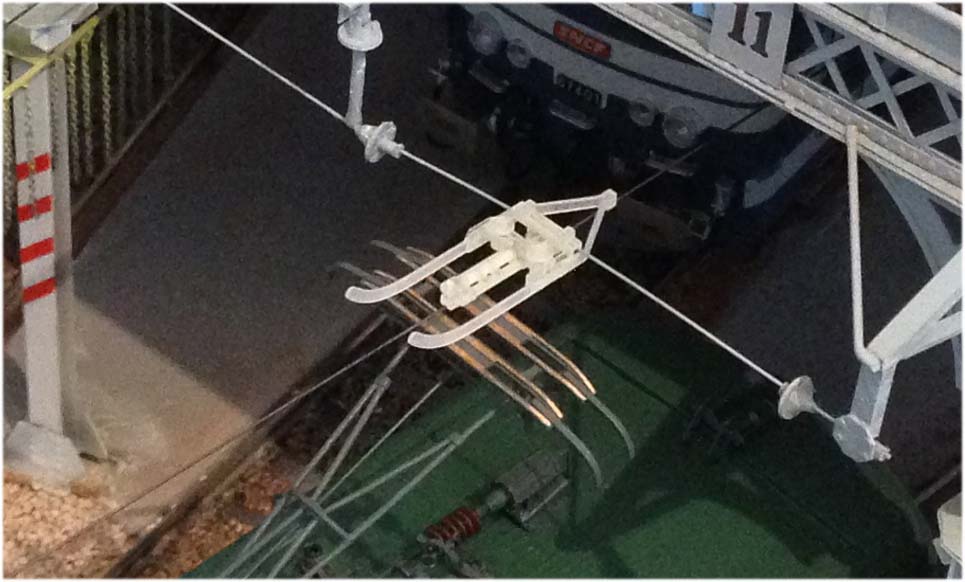

... autres petites pièces (pas encore peintes) mais essentielles : les isolateurs de section.
J'étais un peu inquiet entre mon "proto" dessiné sur SW et le résultat effectif :
- l'accroche de l'isolateur sur son câble d'ancrage déjà en place au bord de la rotonde et sur la LAC est bon. Bien glissé dans la petite rainure, la pièce est parfaitement stable et bien équilibrée.
- son comportement au passage du panto est excellent. La LAC reste bien le point d'appui du panto qui passe un à pouième de mm sous les 2 cornes. L'illusion est parfaite !

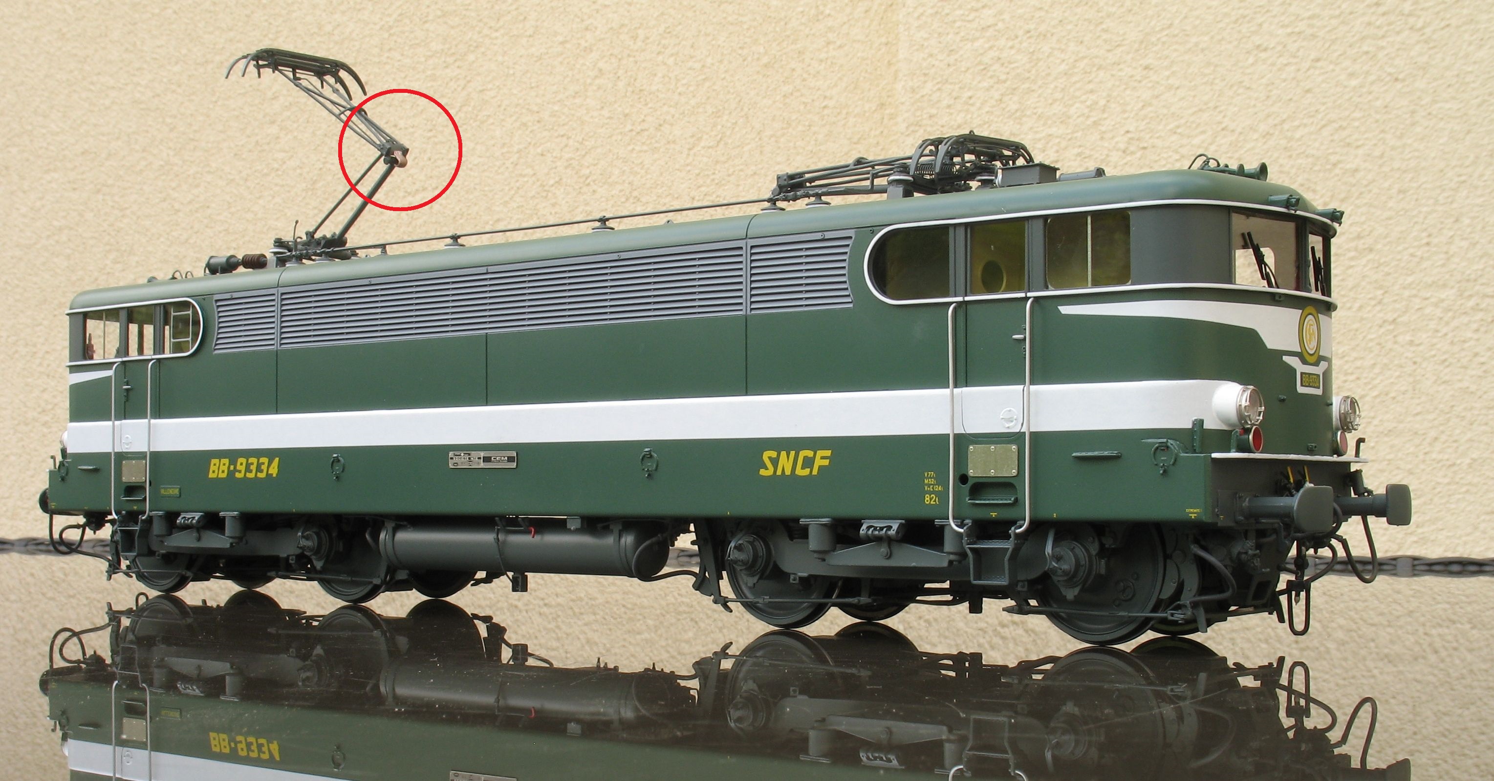

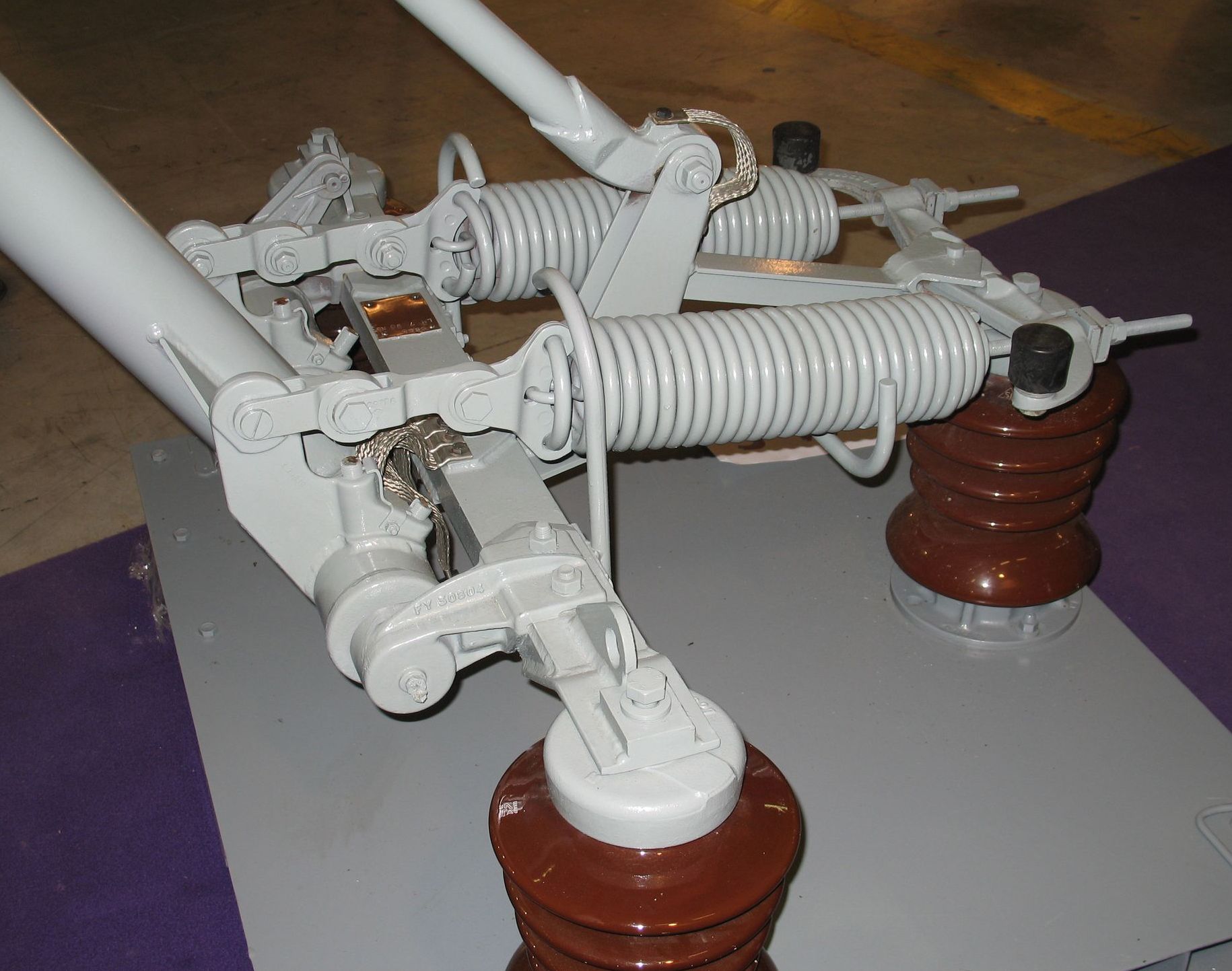

Je me permets un petit commentaire au sujet des pantos de ta BB 25187 : repeins la tresse du genou de panto !
Cette BB 9300 aurait aussi sa place sous une rotonde PLM. J'utilise un mélange de 1/3 de cuivre et 2/3 d'alu HB pour simuler le cuivre étamé de la tresse (bon, je critique, mais de mon coté je n'ai pas encore viré les échelles d'accès à la toiture :siffle: :siffle: :siffle: )

François D a écrit:... autres petites pièces (pas encore peintes) mais essentielles : les isolateurs de section.

Ahr, François, je m'en souviens comme si c'était hier, et c'est vrai que c'est ...... criant de vérité. :applause:
Y'a pas à dire, mais tu es 'un orfèvre en la matière' ;)

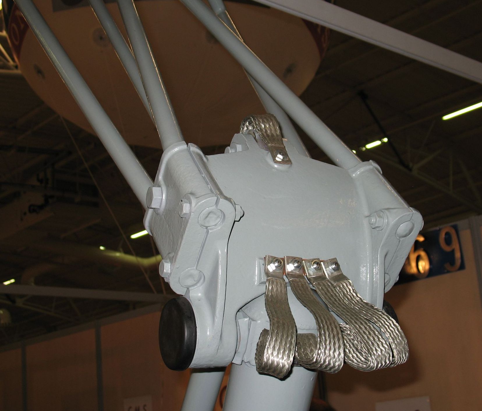

Dès que j'y pense, je passe un petit coup sur la tresse du panto. A propos, quelle est son rôle ? je croyais que tout le panto était à la "tension ligne"

Peut-être qu'a un certain moment l'articulation du bras, plus les graisses et lubrifiants, plus la corrosion font que les déperditions de courant doivent se trouver compensées par une liaison franche grâce à la tresse ?...
Il y a bien des domaines où une tresse vient conforter une conductivité reposant sur des pièces en mouvement.

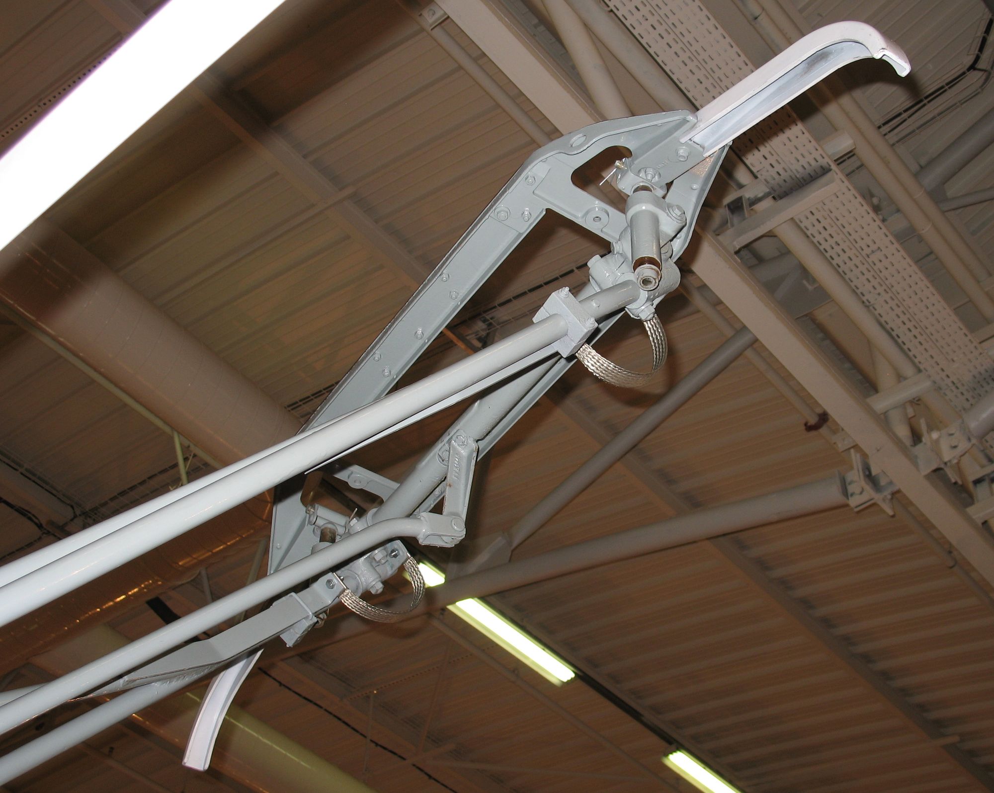

on ne transite pas l'énergie au travers d'articulations, de roulements(retour traction sur boites d'essieux) etc, sous peine de destruction par échauffement (voire d' électrolyse) de la jonction. On installe des connexions équipotentielles,.
Un panto peut être traversé par des centaines ou milliers d'ampères en 1,5 kV. ,ce qui justifie la section importante de la tresse au droit du genou, et en y regardant de plus près on note aussi des tresses de cuivre entre archets et cadre du panto.

Comme le précise et l'explique hmc, des tresses il y en a à chaque articulation des composants du pantographe.
