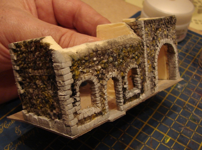

Spirou78 a écrit:Voilà ma participation avec ce type de matériau, mais il reste encore pas mal de travail à faire dessus.
Merci beaucoup Spirou78 :cool: car voilà exactement le genre de photo qui m'intéresse, montrant bien l'évidement derrière les fenêtres dans ce matériau de 3 cm d'épaisseur : pas trop dur à réaliser, pour avoir une coupe aussi propre ? ces ouvertures sont-elles découpées au cutter ? en découpant par l'avant de la façade ? ou par l'arrière ?
Mille excuses pour cette avalanche de questions ! ;)
malletslm
Messages: 862
Re: Construire en Styrodur
Messagepar Spirou78
13 Mar 2012, 23:49
Non ce n'est pas trop dur à réaliser.
Les évidements sont fait par le devant avec un X-acto avec lame neuve (ou lame réaiguisé sur une pierre à huile) la lame suivant le trait du dessin appuyée sur le côté d'un réglet métallique.
Il se peut qu'il y ait quelques petits dérapés, je les ai repris avec de l'enduit à reboucher posé avec une petite spatule d'artiste peintre.
J'ai laissé séché puis j'ai poncé avec une lime à ongles cartonnée.
Voilà malletslm.

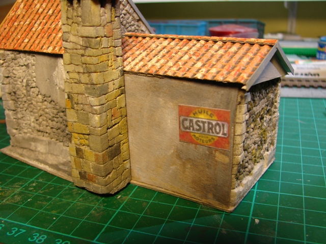

Tu peux mélanger de la couleur (gouaches ou autres acryliques) au gesso.
les tuiles sont des redutex. A+ :dodo:

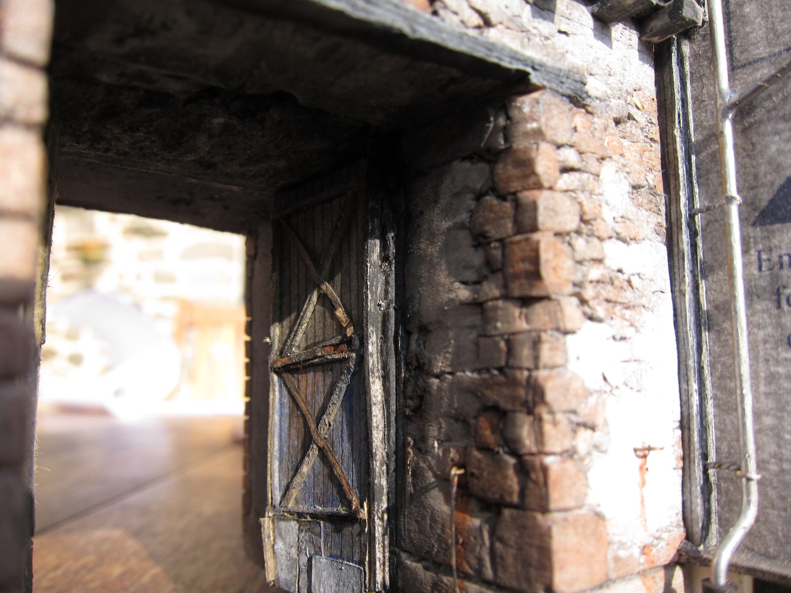

Messagepar x2425
24 Mar 2012, 18:30
Je profite d'etre dans le coin pour en glisser une petite ici aussi :siffle: 8-)
