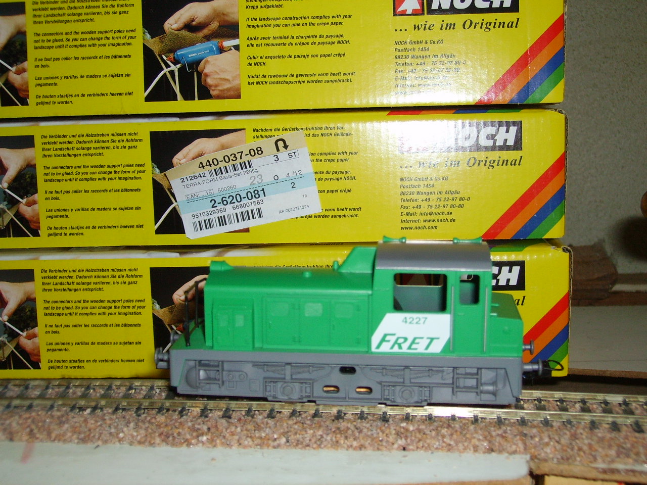

Un petit exemple de ce que l'on obtient avec le ballast Busch:

Ce ballast ressemble de très près au sable de loire que j'ai vu dans le magasin animalier...

réalisé avec du ballast de divers marques

uprr, tu pourrait préciser quels ballast sont utilisés? et les montrer sur la photo.
