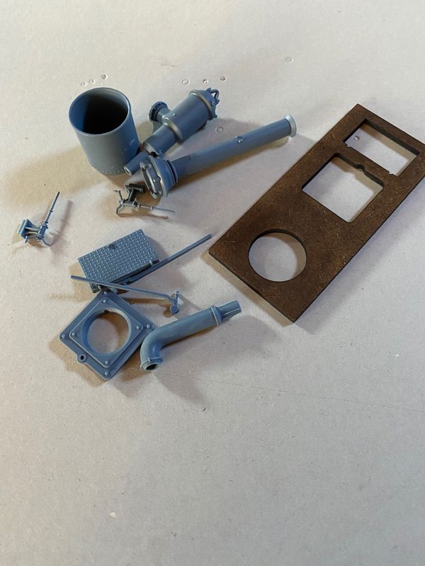

Nouveau challenge aujourd’hui avec le montage d’un kit à l’échelle 1 de chez TDR (Trains de rêve)
C’est une nouvelle marque suisse proposant différents articles de décor notamment des bâtiments à l’échelle 1/32.

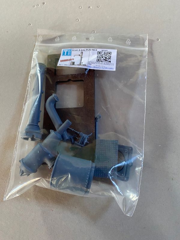

A l’ouverture du sachet,nous découvrons une dizaine de pièces finement moulées en impression 3D ainsi qu’un socle en MDF.
Le montage est très facile et intuitif.En cas de doute un QR code est disponible sur l’emballage.
Les pièces ne nécessitent pas d’ébarbage.

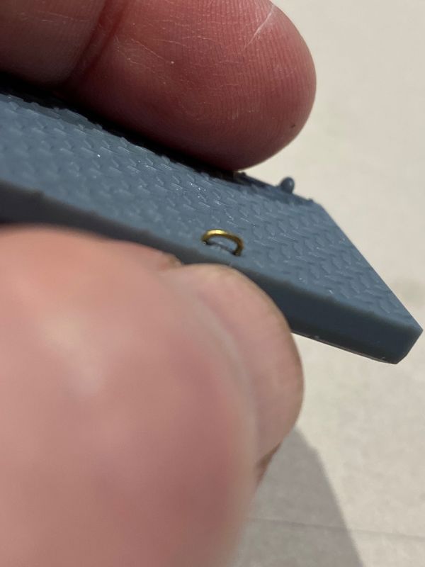

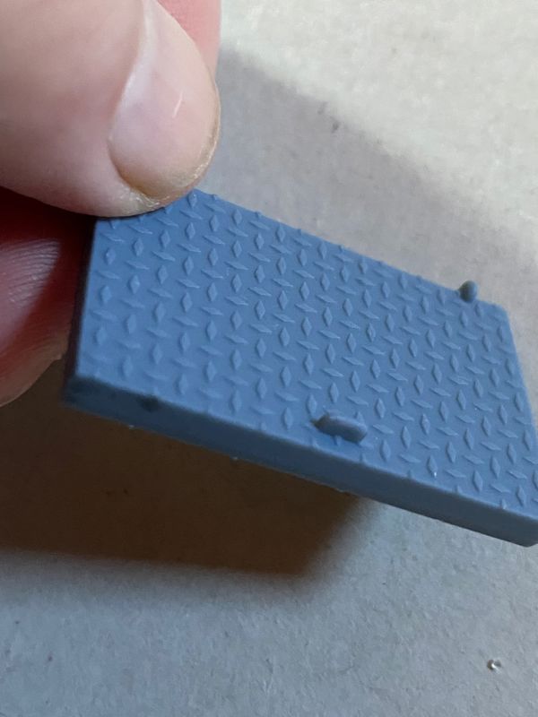

Pour finir je n’ai apporté qu’une rectification mineure en remplaçant la poignée moulée du regard par un fil de laiton.
Avant :
Après :

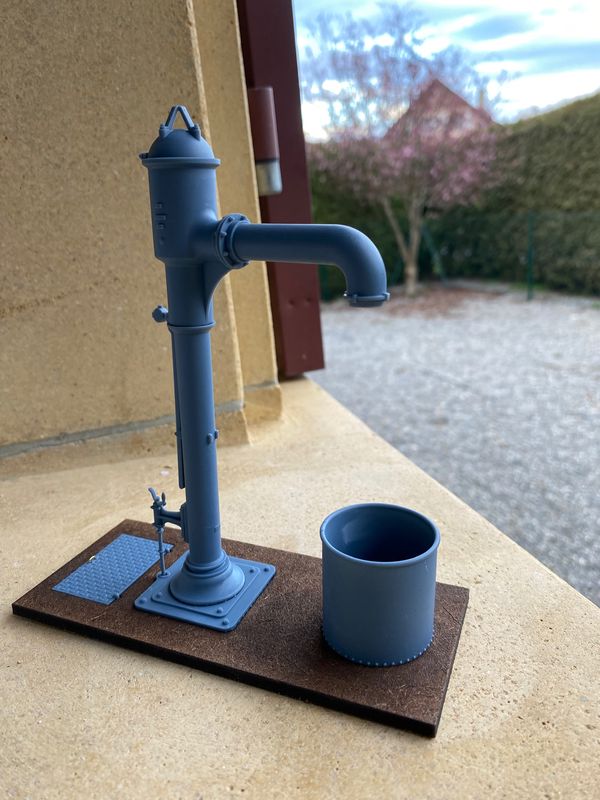

16 Mar 2024, 22:00
Montage terminé.....Reste la peinture :mrgreen:
Y a plus qu’à.... :mort:

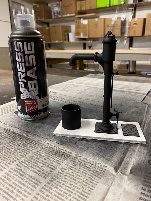

Suite du job avec passage d’un apprêt noir mat Xpress de chez PA sur les pièces en résine et gesso blanc sur le mdf en raison de la difficulté d’accroche de certaines peintures.

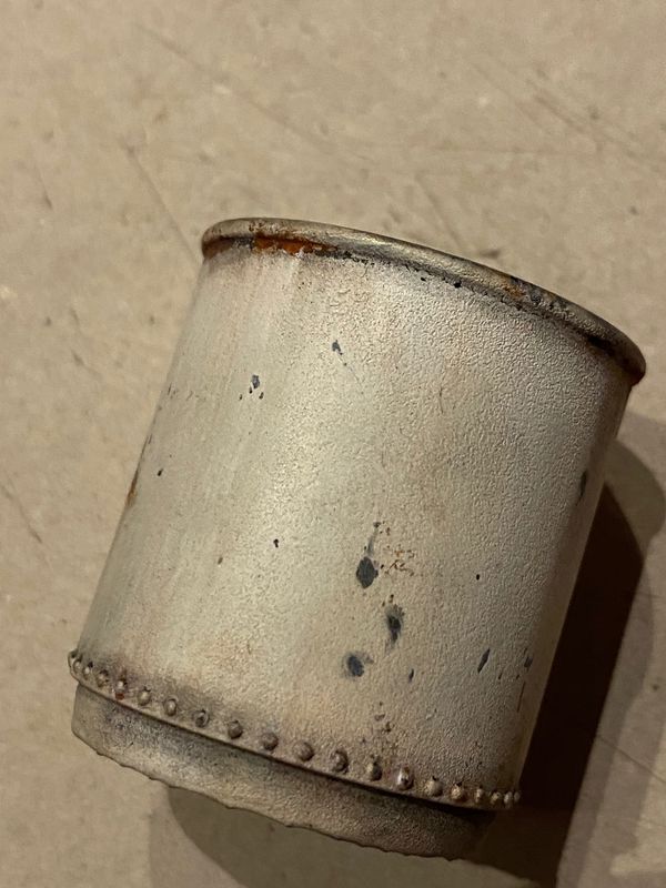

Passage aux choses sérieuses...Je débute ma patine par la cuve de récupération des eaux...
Passage d’un voile de laque de Madame :mrgreen: ,séchage puis xXpress blanc mat de chez PA....
Chipping et pose de pigments rouille Ak avec son fixateur...qui va bien.
Lavis rouille très délavé de chez Vallejo.... :ange2:
