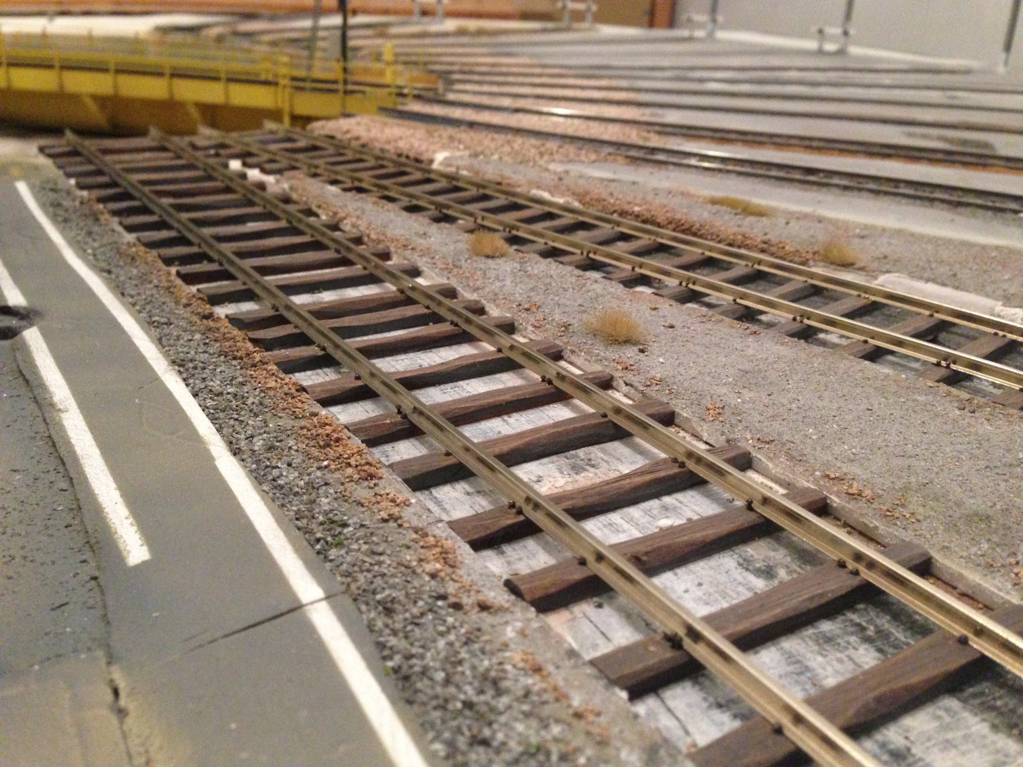

Bonsoir François, tu dis quebtu n'as pas complètement suivi la méthode de chez Decapod avec la pose préalable de semelle de liège. Mais où as tu vu cette méthode de pose :?:
Merci
Bruno

PN60 a écrit:Bonsoir François, tu dis quebtu n'as pas complètement suivi la méthode de chez Decapod avec la pose préalable de semelle de liège. Mais où as tu vu cette méthode de pose :?:
Merci
C'est Léonard qui m'en a parlé (ou alors je l'ai rêvé ce qui est également tout à fait possible)
Je suis sûr que la mise en place sur une semelle de liège est d'une grande facilité (avec un simple tournevis). Globalement, je suis conquis par cette voie DECAPOD , ça valait vraiment le coup !
Je posterai des photos dès que les voies d'entrée et de sortie des locs seront posées et totalement "tirfonnées" : c'est pour bientôt...

Merci des ces infos mais quelle épaisseur de liège préconise t'il 3mm :?: :?:

Ca arrive, ça arrive ! On a trouvé un liège de très belle qualité, très dense... On a fait des essai pour le découper dans notre machine laser, et repérer les trous destinés à accueillir les tirefonds.
On va profiter ainsi de la grande longueur des tirefonds, qui dépassent largement l'épaisseur de la traverse, pour aller les enficher dans une semelle liège... On vise ainsi une pose simple et propre, à même de guider clairement l'amateur dans la pose des éléments constituant la voie...

J'ai mesuré ce midi : les tirefonds sur un coupon sans selle, dépassent de 3,5 mm.

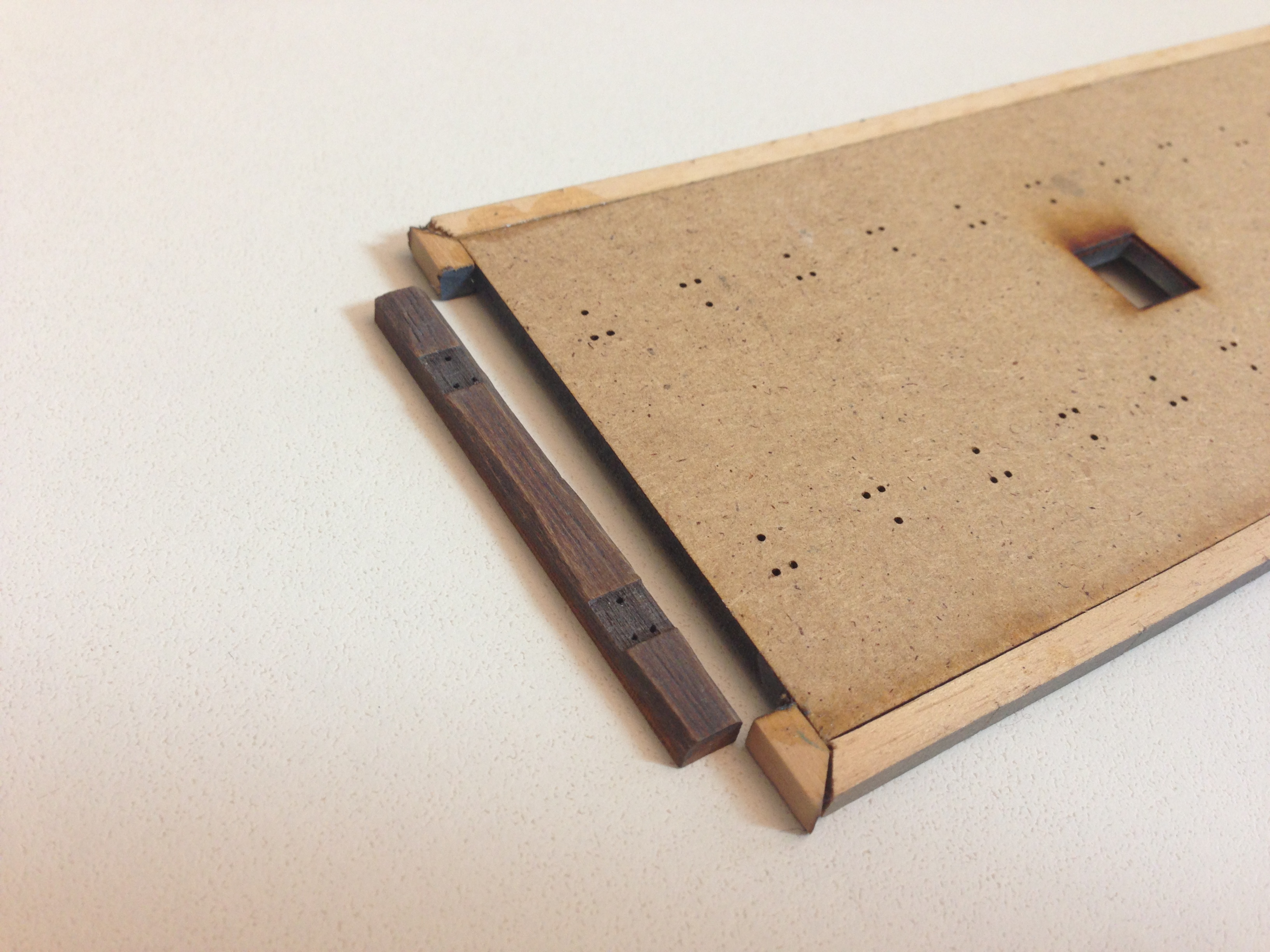

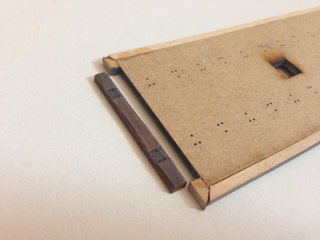

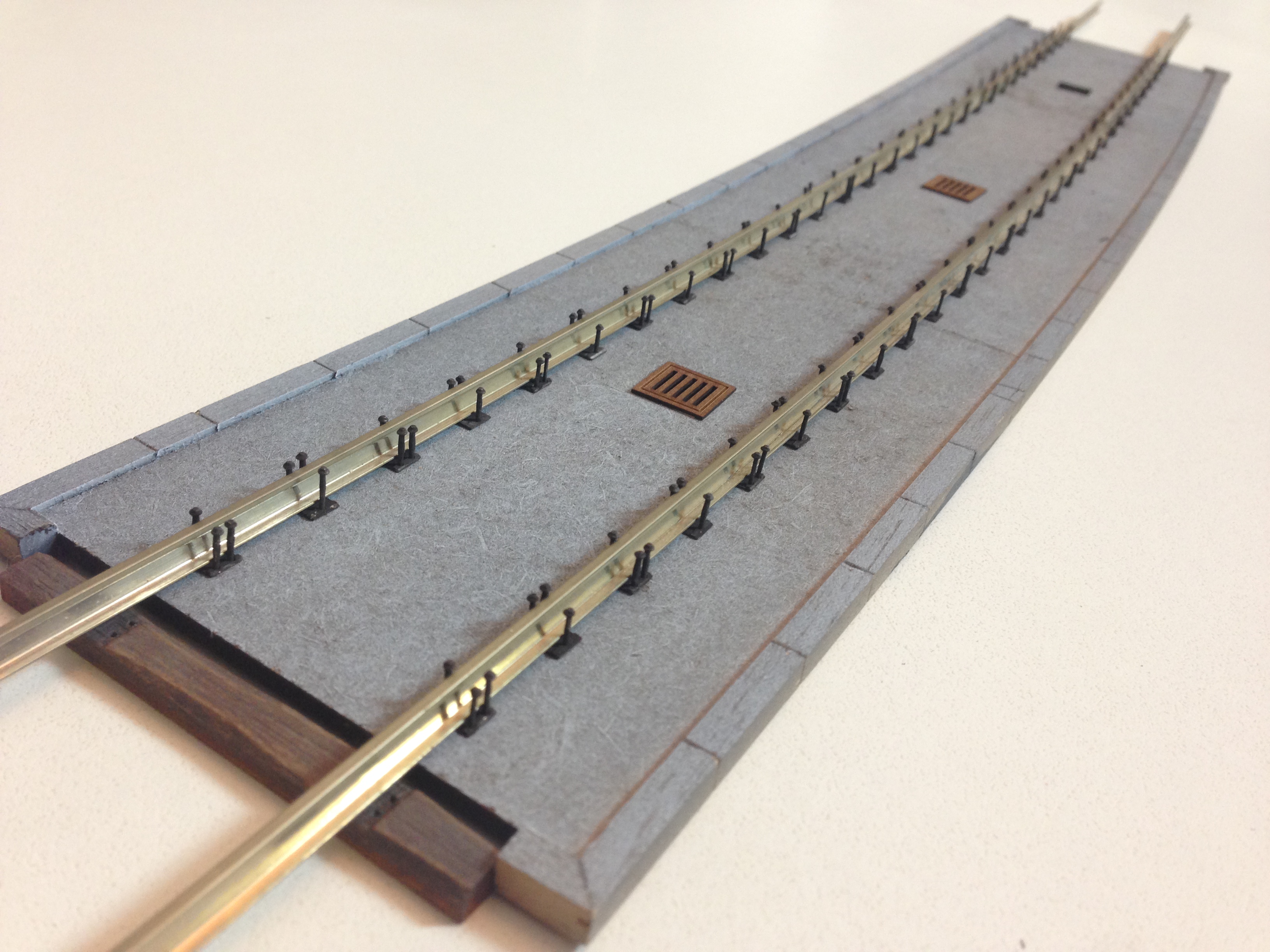

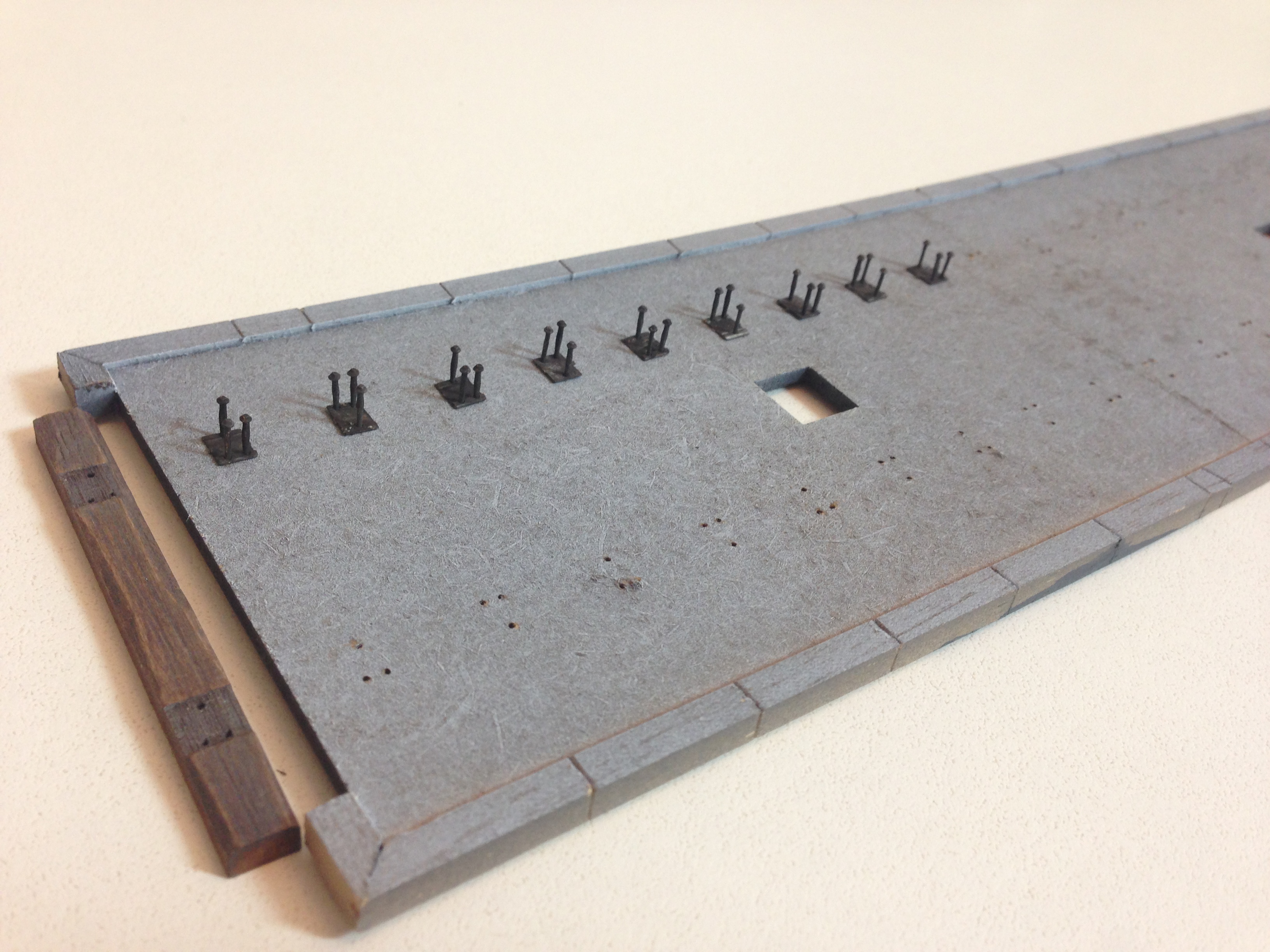

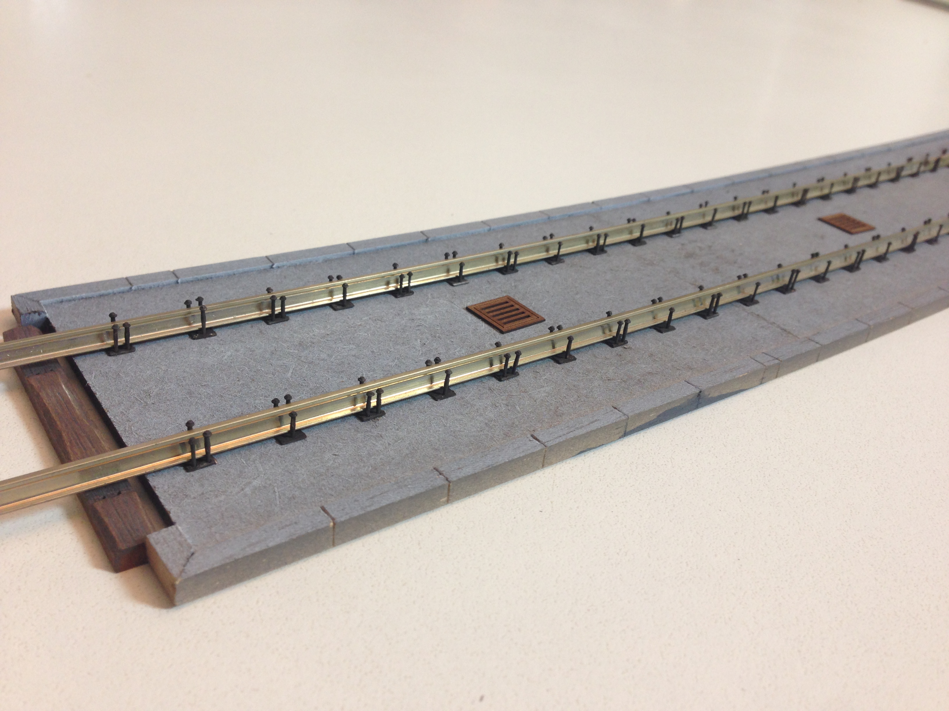

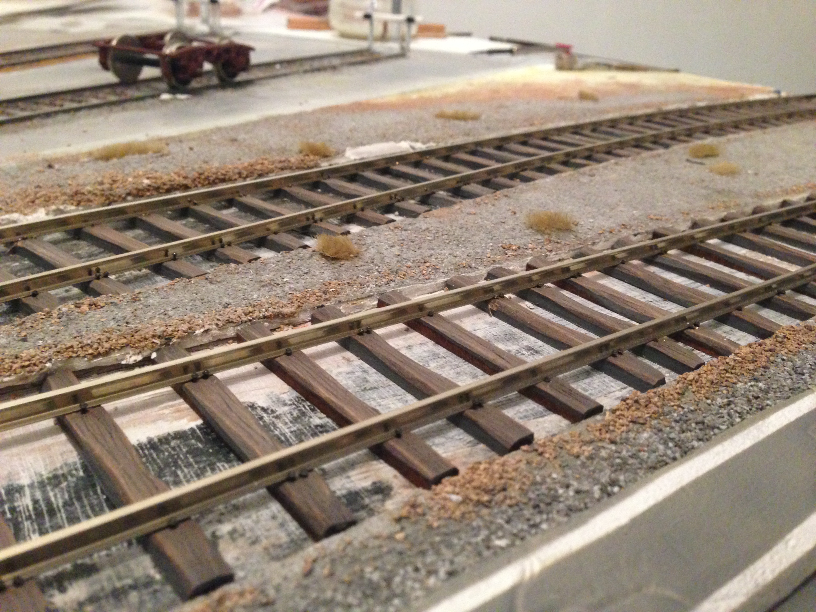

Salut tout le monde !
Bon ça y est, j'ai fini par poser mes 2 voies (entrée et sortie loc'1500) : tirefonds sans selle. En regardant en macro les photos, je m'aperçois que certains ne sont pas implantés à fond. Comme quoi ... Tout s'est passé impeccablement, je ballasterai un peu plus tard.
Cet AM, je me suis attaqué à la voie GO. DECAPOD m'a préparé le terrain : merci Léonard !
après un relevé ad hoc et une mise en plan, Léo m'a confectionné une plaque de médium pré-percée et de même hauteur que les traverses.
Y a plus qu'à équiper tout ça.
D'abord confection d'un rebord (en bois), collage et gravure des joints...
... mise en peinture et fixation légère des selles ...
... les rails sont glissés "à froid" . Tout tient par l'élasticité générale. La courbe est parfaite. Petite photo avec les grilles d'évacuation au centre de la dalle. Demain mise en place in situ et fixation des autres traverses (avec selles pour cette voie dédiée "machines thermiques") :D
