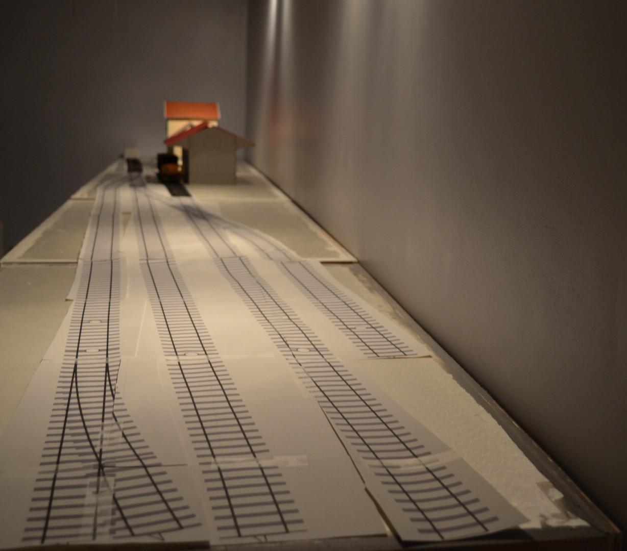

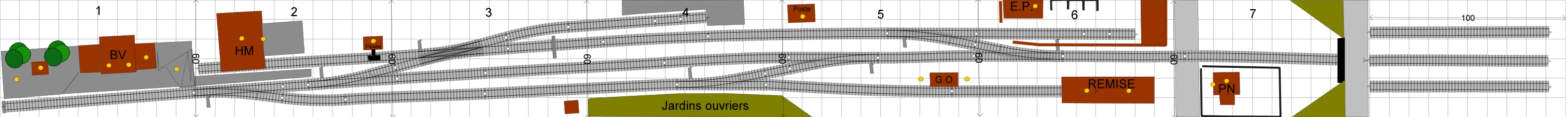

Dans l'attente de la réception de certaines matières premières :cry: , j'ai réalisé mon 4ème module avec plan de voie imprimé à l'échelle.
Je rappelle que mon réseau comportera au total 7 modules de 1 mètre x 60cm de profondeur plus une coulisse de 1,50 mètre. J'ai aussi complété mon plan en y ajoutant quelques bâtiments supplémentaires à réaliser (cabane de pesée, cabane de voie, quai haut, station à gasoil) voilà encore du travail en perspective :siffle:

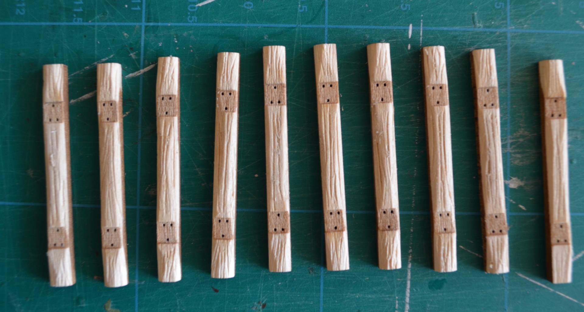

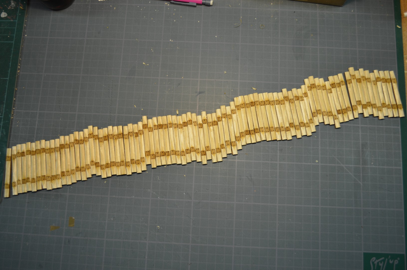

Pour changer un peu, j'ai débuté la préparation de mes traverses Décapod. 80 traverses dans le paquet cela fait déjà pas mal :siffle:
Re-taillage au cutter, puis brossage à la brosse métallique avant d’utiliser un graveur à pile pour accentuer et mieux faire ressortir les veines du bois.

Bonjour bonsoir François, j'avais justement acheté ce graveur pour un prix modique dans le but de graver mes traverses le jour venu.
Voici le lien du site où je l'ai acheté
http://www.hardeman-distribution.com/gr ... -4324.html
Mais pour la première utilisation il n'a pas fonctionné mais je l'ai utilisé comme une pointe à graver vu la tendresse du bois. :cool:

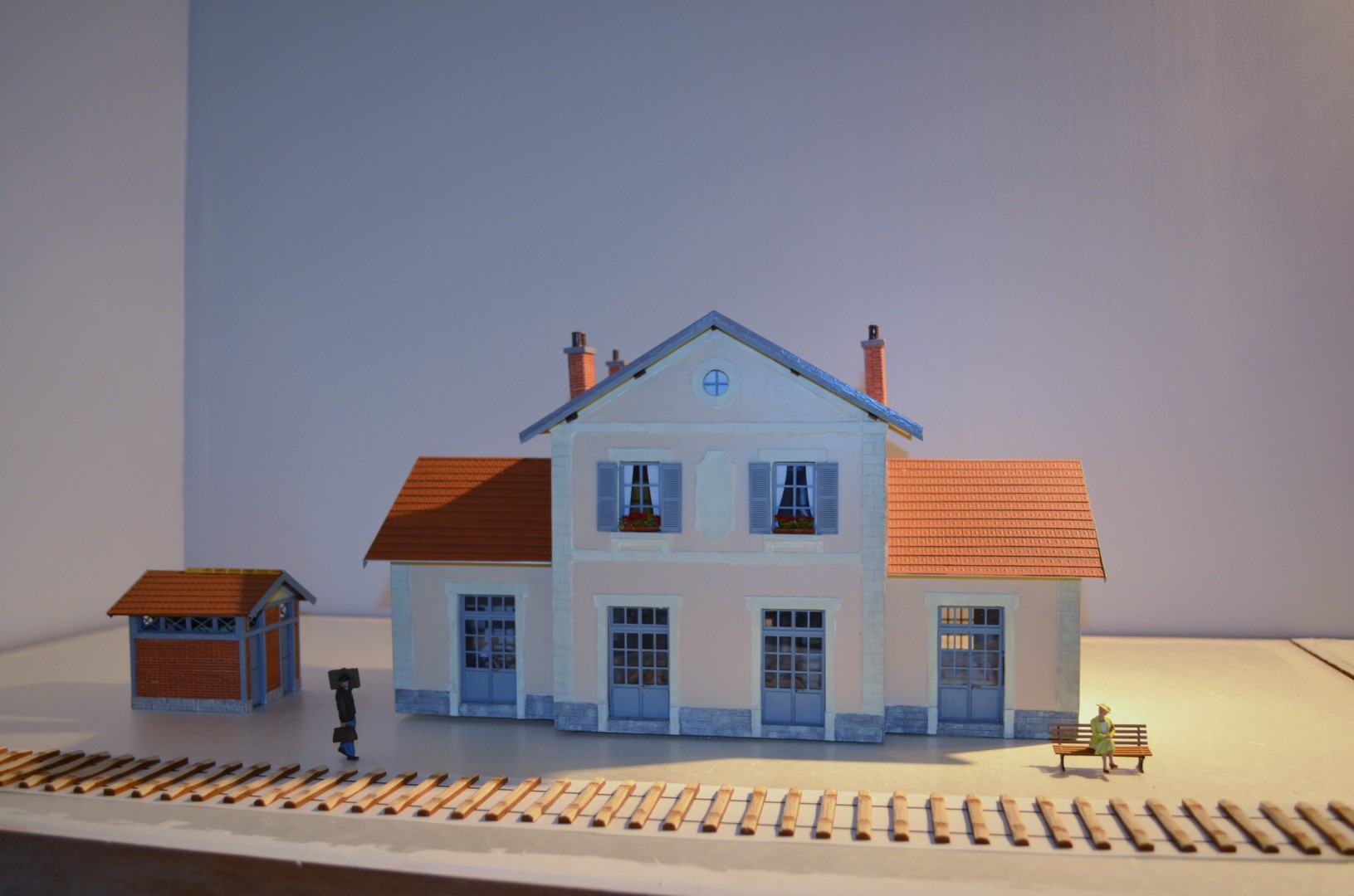

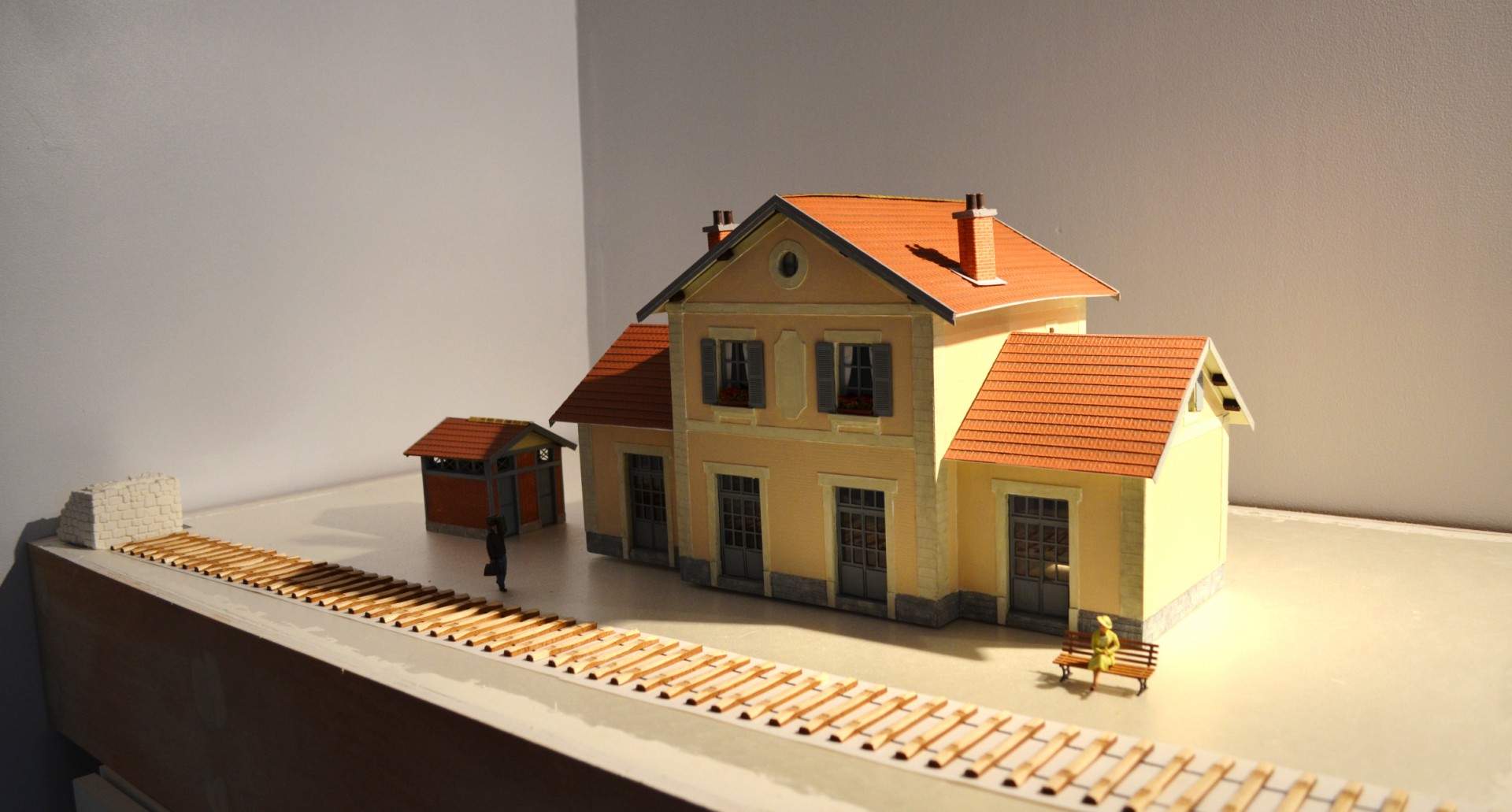

Ce matin j'ai fais un essai de pose des traverses sur le module (ça va il m'en reste encore un peu :) ) et j'ai peint les chapeaux de cheminée de la gare avec une peinture tuile mat brune de chez Décapod.
Bruno

J'ai respecté les consignes de Léonard pour la 1ère série, à savoir la teinte chêne suivie du lavis gris etc...
Pour la 2ème série, j'ai changé la technique pour ne retenir que:
- teinte LUBERON - Chêne Antiquaire
- passage direct d'un dry-brush de gris (peinture à l'huile) à sec !
- séchage
- finition par un polissage avec un tissu +/- reprise à la peinture à l'huile noire (à peine appliqué sur le tissu)
Les selles ont été noircies par brunissage
Je n'ai pas mis de frette car la partie externe de mes traverses est noyée dans le ballast
