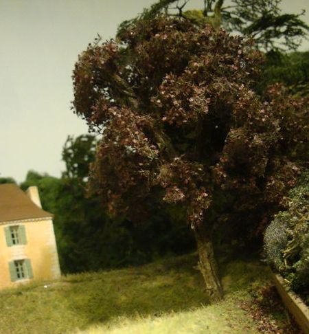

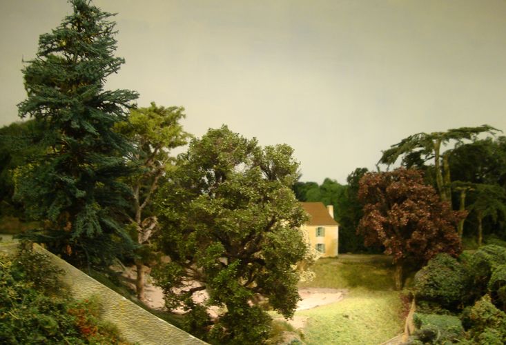

Depuis que j'ai piqué à Arboris Miniature, présent à Pontoise en Avril, l'idée d'utiliser la ficelle pour faire des arbres j'ai beaucoup progressé. J'ai présenté ma méthode un peu plus haut. Avec la pratique j'ai délaissé le scotch double face pour utiliser de la colle blanche, déjà un peu sèche pour adhèrer plus vite. Elément nouveau aussi, j'essaie parfois (pas toujours) de reproduire non plus "des arbres" mais de chênes, des hêtres, etc...
Ci-dessous mes dernières réalisations:

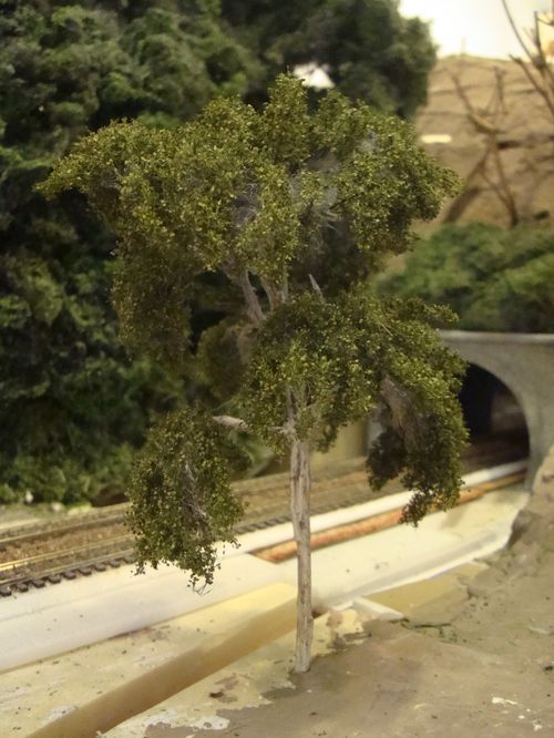

un bouleau. Brindille repeinte, ficelle, sylbranche et feuillage mini-natur
Un hêtre: Brindille repeinte et un peu renforcée avec de la pâte à bois, ficelle, sylbranche et feuillage mini-natur
Le hêtre était destiné à un petit parc avec un pavillon de chasse, un endroit qui sera bien agréable pour organiser des garden-parties en HO (reste à trouver les personnages adéquats)

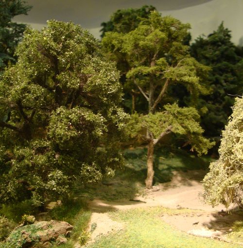

Deux vue de ce parc. Su r la première on revoit le hêtre entre un chêne et un saule pleureur.
Le chêne: brindille, ficelle, sylbranche et feuillage mini-natur

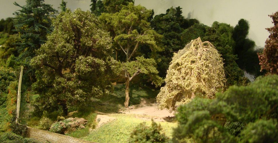

Le saule: un arbre acheté "nu" chez Arboris et "habillé" avec dy sylbranche floqué (floquage "paille", je crois de chez Jordan)

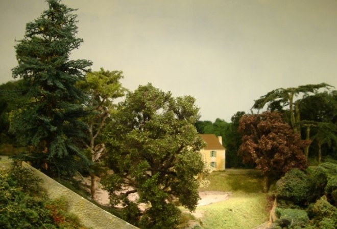

Sur cette seconde vue du parc, on voit à gauche un conifère. Le feuillage est du mini-natur assez ancien puisqu'acheté chez GPP. Il est bleuté et l'arbre me fait plutôt penser in fine à un Cèdre bleu. On voit aussi un Erable rouge (toujour sla même recette: brindille, ficelle, sylbranche et mini-natur) et au fond un Cèdre du Liban acheté tout monté chez Sylvia
Le même cèdre avec un Platane à côté (brindille d'aubépine, ficelle, sybranche floqué avec un mélange FR Décor)

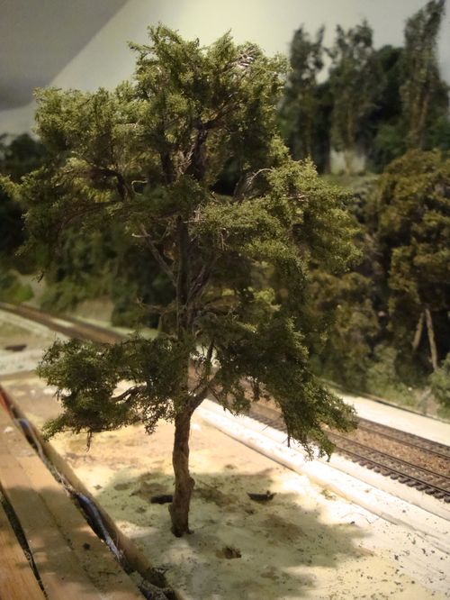

L'Erable rouge
Une autre vue du chêne et du hêtre

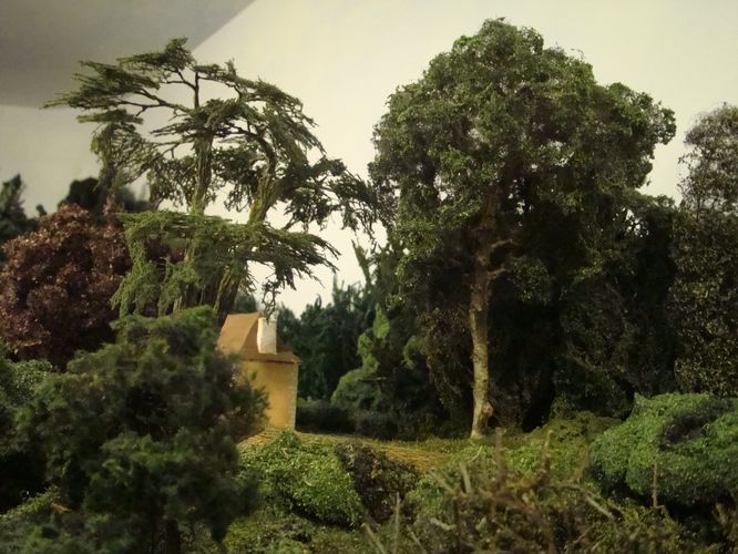

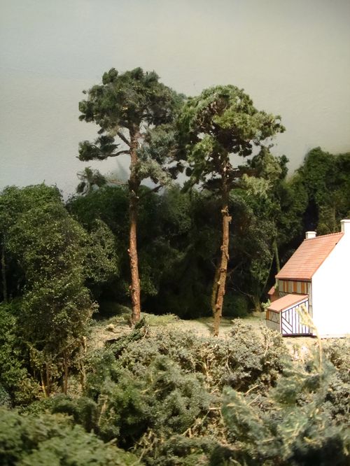

Deux pins: à gauche brindille de pin, ajout de branches en ficelle, sylbranche et "boules" de fibre verte, à doite brindille d'ajonc très élaguée, ficelle, feuillage mini-natur

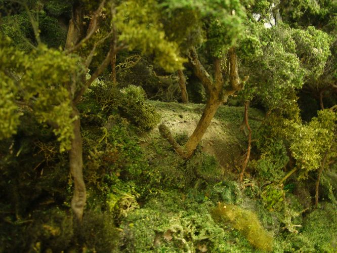

Un effet de sous-bois

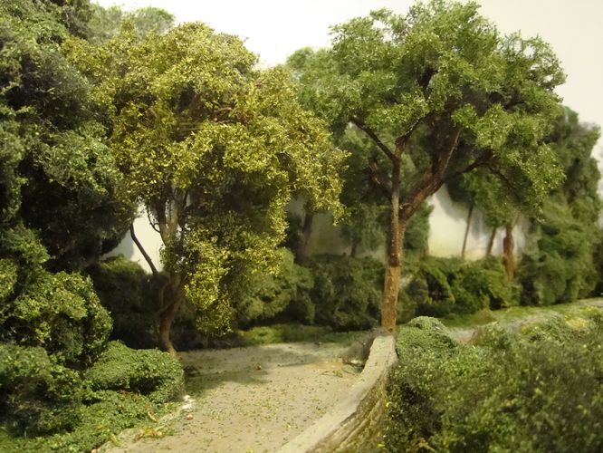

Deux arbres à un carrefour

02 Juil 2013, 13:21
:rhaaa:
Si je n'avais pas perdu mon chapeau je te le tirerais !
De mon côté, hélas, j'en resterai aux "arbres" : à part le saule pleureur, les différences entre les diverses essences restent beaucoup trop subtiles pour ma petite tête :H2:
Je n'ai jamais réussi à me rappeler la différence entre un pin, un sapin, un if, un épicéa, un mélèze... et pourtant je les côtoie au moins deux ou trois fois par semaine ! Mais non, rien n'y fait... :pleure:
En tout cas ton parc est époustouflant de réalisme ! Et le sous-bois, j'adore :coeur1:
bw
