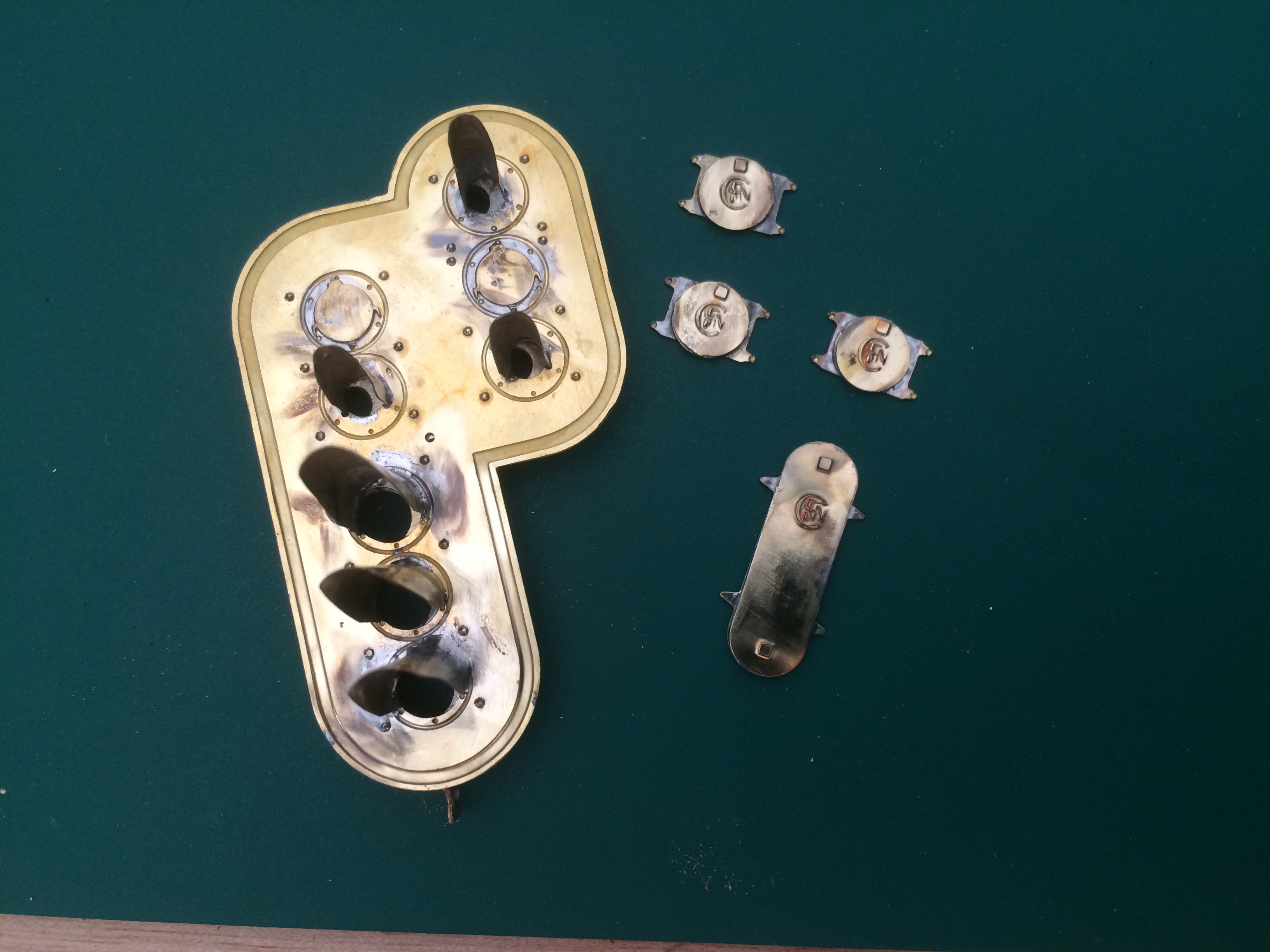

Il se monte facilement : le parasol est à recuire et à enrouler sur un foret de 2 mm, puis à assembler sur une petite cible carrée (2 encoches de fixation). Le tout est ramené et soudé sur le support déjà installé sur la passerelle. Un petit truc pour ceux que ça intéresse : penser à un "pic à apéritif" ou à un "cure-dents" (en fonction du moment du repas) pour garder un bon empilement sans trop se cramer les doigts.
Je me suis posé la question sur la présence ou non d'une boite à feux derrière l'oeilleton et j'ai interrogé R. PICHON à ce sujet : la forme de cette petite LED est suffisante pour parfaitement l'évoquer. Je verrai le moment venu comment peindre l'arrière (comme il me l'a conseillé) pour éviter un fuite de lumière trop importante.

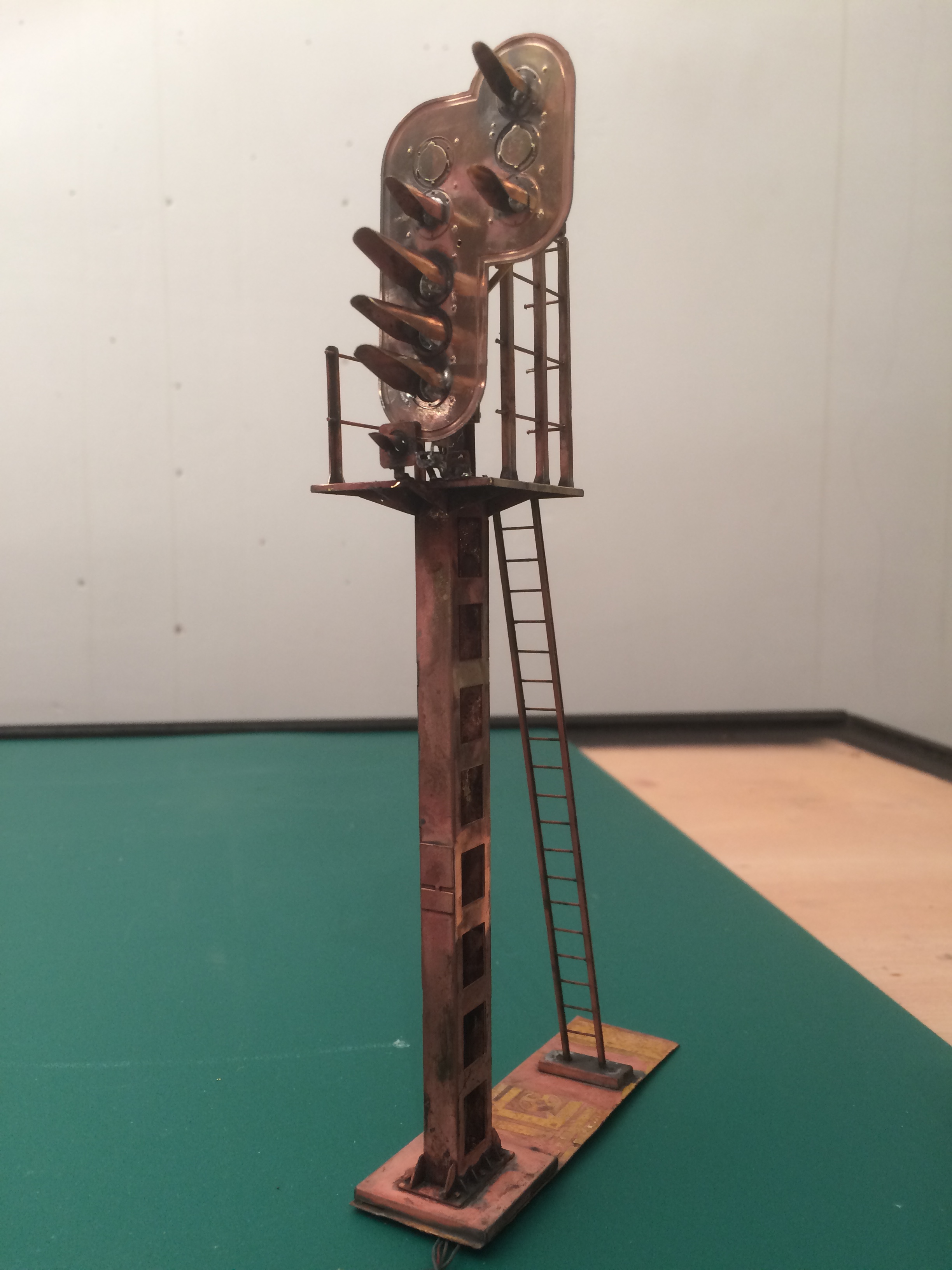

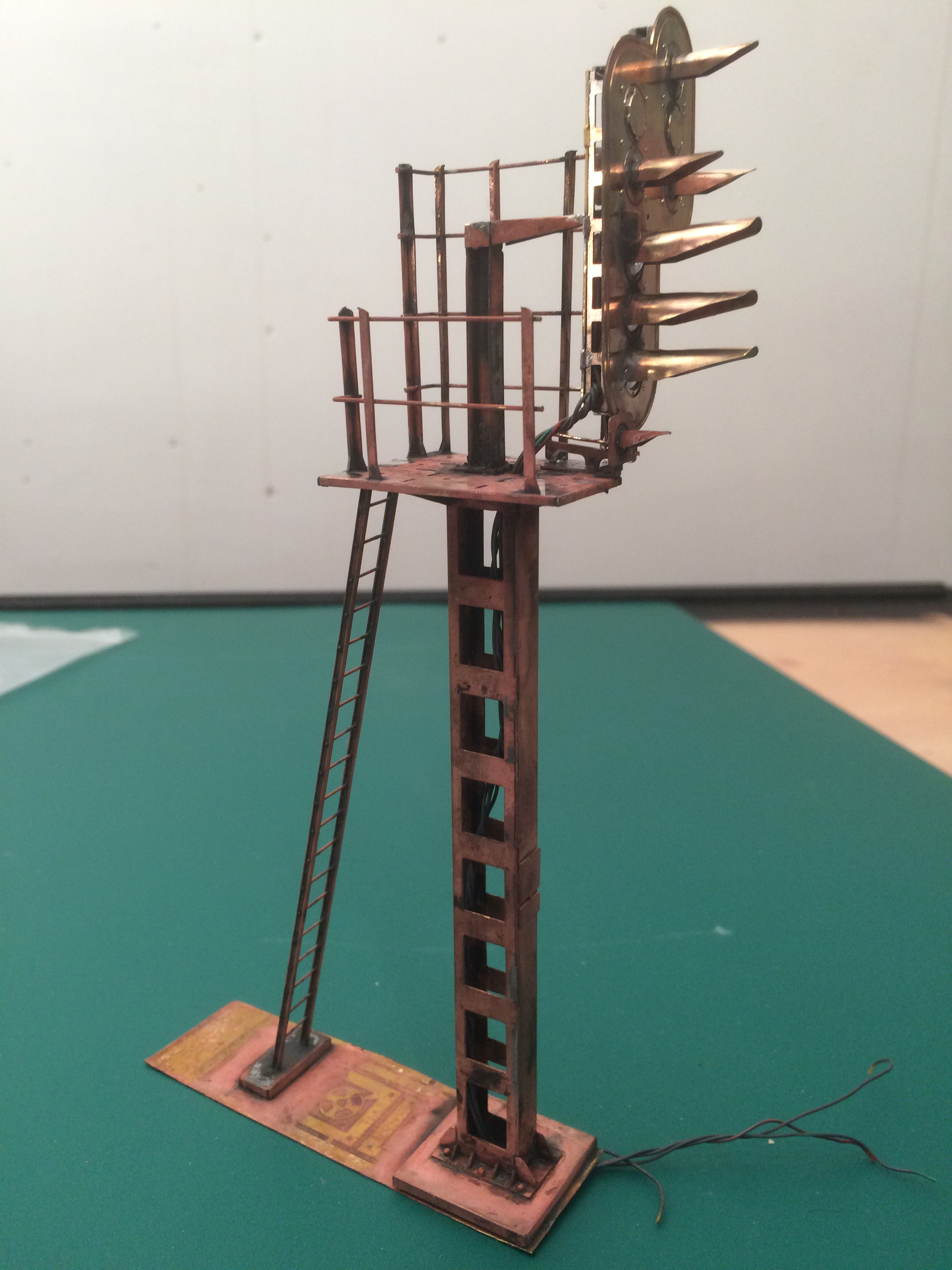

Les cibles des Cv se sont bien montées, merci pour elles !...
Petite séance de passivation "trempette infernale" façon JLBR qui donne une teinte "crustacé après la cuisson" suivie bien sûr d'un rinçage à l'eau chaude et séchage.

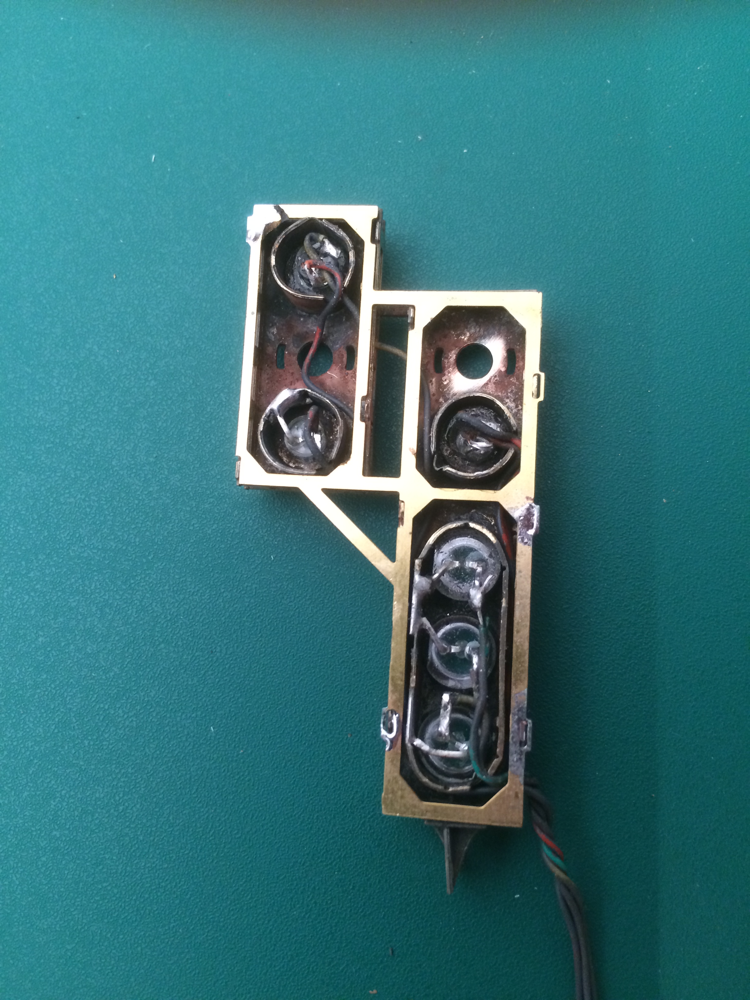

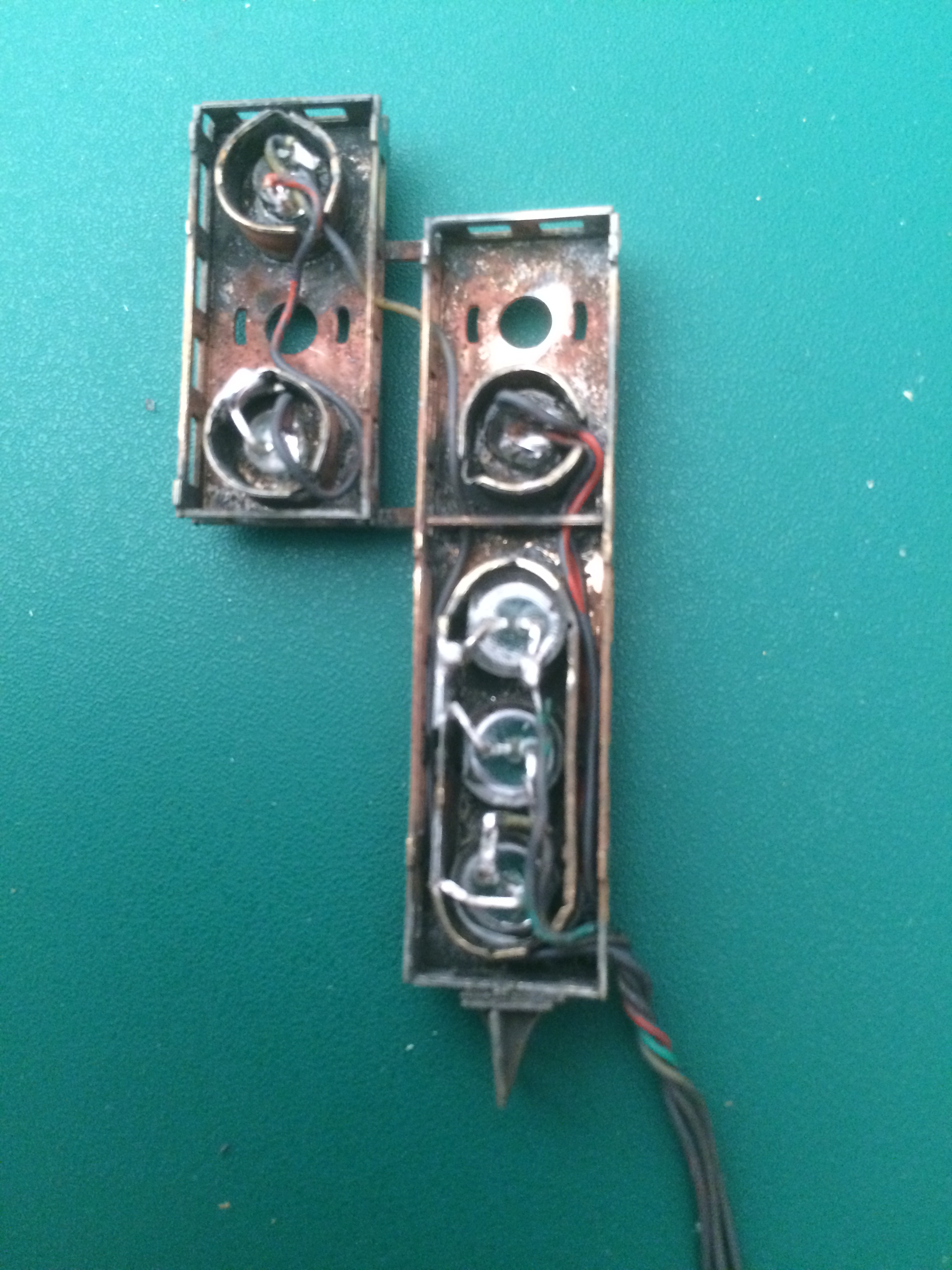

Cet AM, atelier "soudure des LEDs" et là, comme a prévenu R. PICHON, faut rester zen et y aller mollo et en douceur.
C'est que la partie n'est pas gagnée d'avance. Les pattes de chaque LED doivent être coupées très courtes et câblées sans risquer de toucher les "boites-à-feux" sauf bien sûr pour les cathodes puisque l'ensemble du signal fera un excellent retour à la masse.
Pour mon signal RR, les LEDs du "RR" et du "C" doivent être évidemment montées en série et il faut rester concentré :siffle: car l n'y a tout de même pas beaucoup de place.

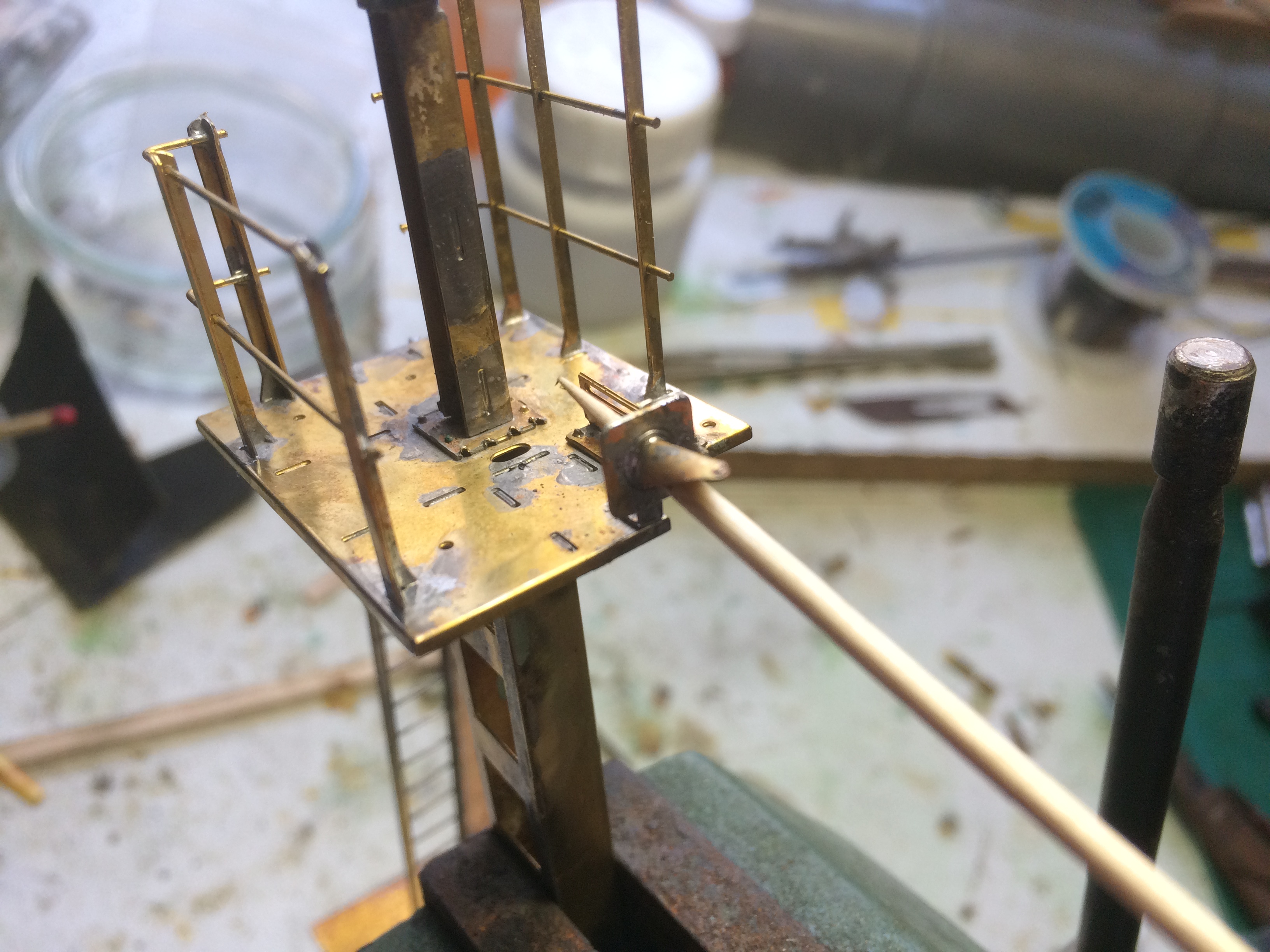

Une fois les fils sortis du support de la cible, j'ai fixé le rebord arrière du cadre... Sur la notice, cette pièce devait être fixée avant le passage des fils : l'opération doit être alors assez difficile. Je crois qu'il vaut mieux attendre et d'avoir un maximum de place et d'espace pour faire cheminer librement le câblage.
A ce stade du montage, je n'ai pas résisté !
J'ai fixé le support directement sur la passerelle et placé (sans la coller évidemment) la cible. Le signal a déjà fière allure. Je suis un peu surpris par l'oeilleton qui vient très légèrement masquer le bas de la cible. Est-ce normal ? :gne: :gne:
Cette histoire de position de l'oeilleton me tracasse, je pense le déplacer demain.
De même que je dois demain tester l'ensemble du montage électrique. J'espère ne pas m'être planté. Petit stress en perspective.

Salut François le couche tard
Est ce la photo :?: , mais je trouve tes fils un peu gros.
CDF propose de l'extra souple de 0,6 mm de diamètre. Et on doit trouver encore plus fin (parce que le débit des diodes.......).
Sinon, chapeau :cool:

03 Sep 2017, 10:19
Salut JP,
Ce sont bien des fils de 6/10 fournis dans le kit. La nappe (torsadée :lol: ) parait un peu grosse dans le mat, mais dès qu'elle sera plaquée et collée dans un angle, ça n'y paraîtra plus.
J'ai directement transposé l'oeilleton ce matin vers l'extérieur de façon à libérer totalement la cible.
Messages: 2328
[0] Signaux HAXO ... et + si affinité
03 Sep 2017, 10:39
"J'ai directement transposé l'oeilleton ce matin vers l'extérieur de façon à libérer totalement la cible." :applause: :cool:

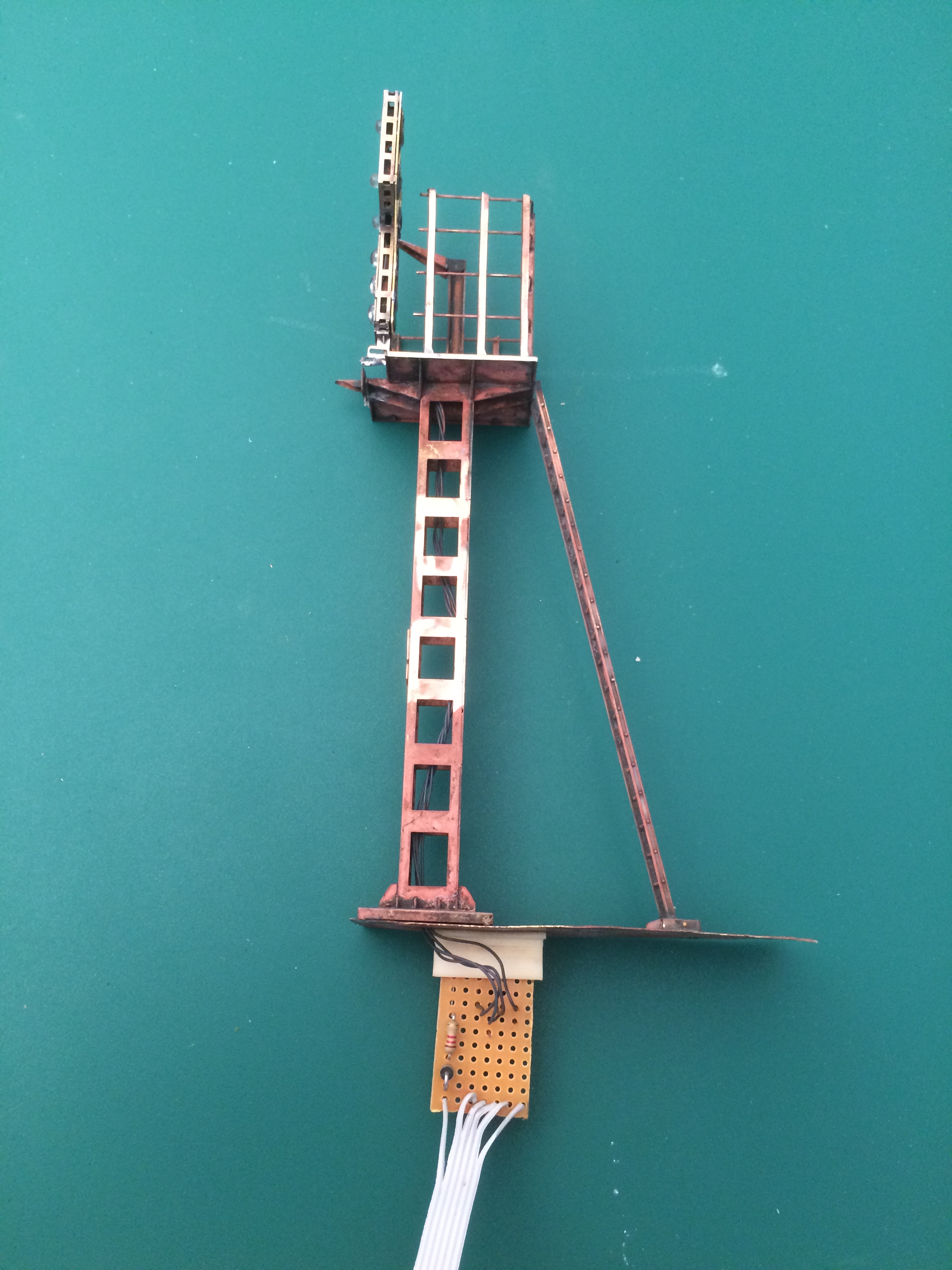

Ce matin, vérification "électrique" de mes soudures d'hier !
Confection d'abord d'une petite platine électrique sous chaque signal à l'aide d'une petite plaque à bande cuivrée collée sur un profilé plastique en T lui même collé sous l'embase du signal.
Retour commun avec une résistance de 1,2 kOhms + 1 diode de protection (les LEDS n'aiment pas trop les courants inverses parait-il... et je ne veux pas prendre de risque)
Premier essai, ça marche !! :D
Pourtant il y a un p'tit problème électrique... :mur: :mur:

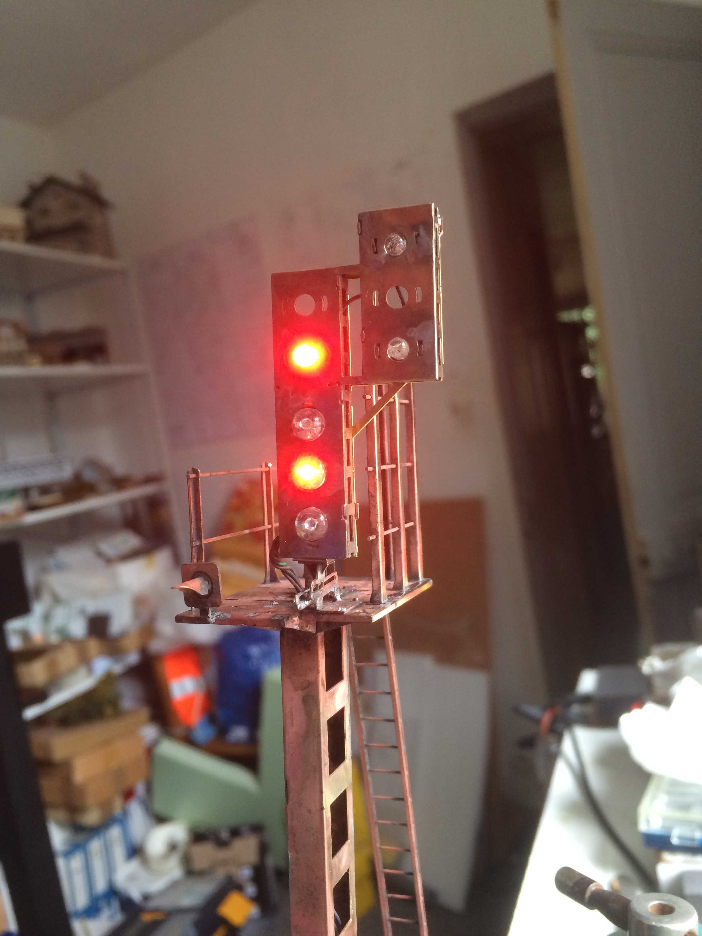

Quand tout est branché sur courant 12 V-AC (sortie éclairage), ça marche bien (photo ci-dessous).

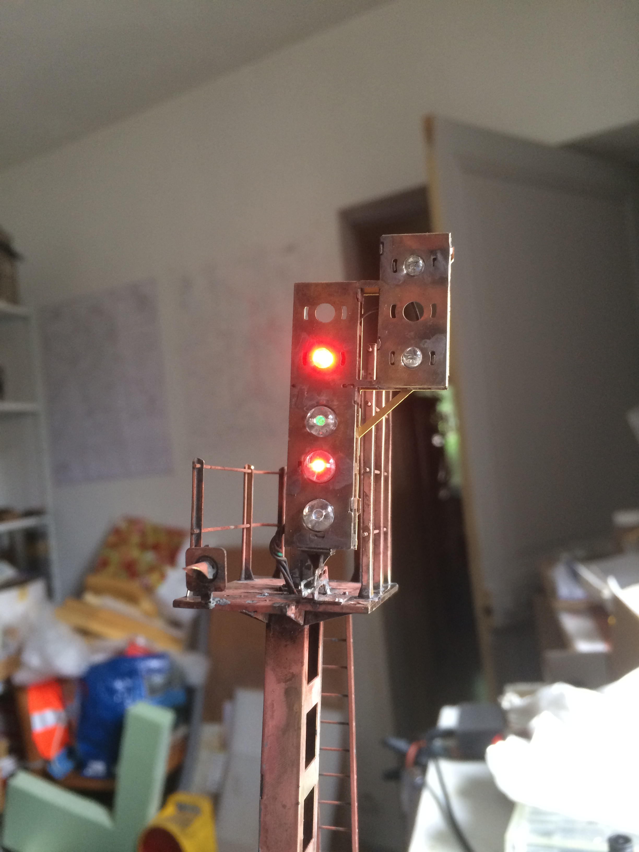

Quand je branche sur la sortie DC et à très basse tension, d'autres LEDs s'allument simultanément ?!
Montage AC (alternatif) - 12 V
Montage DC (continu) à peu près 5 V, un petite lueur apparait dans la LED verte ... :gratte: :gratte:
Les ingénieurs et autres électroniciens ont-ils une idée ? :?: :?: :?: :?:
