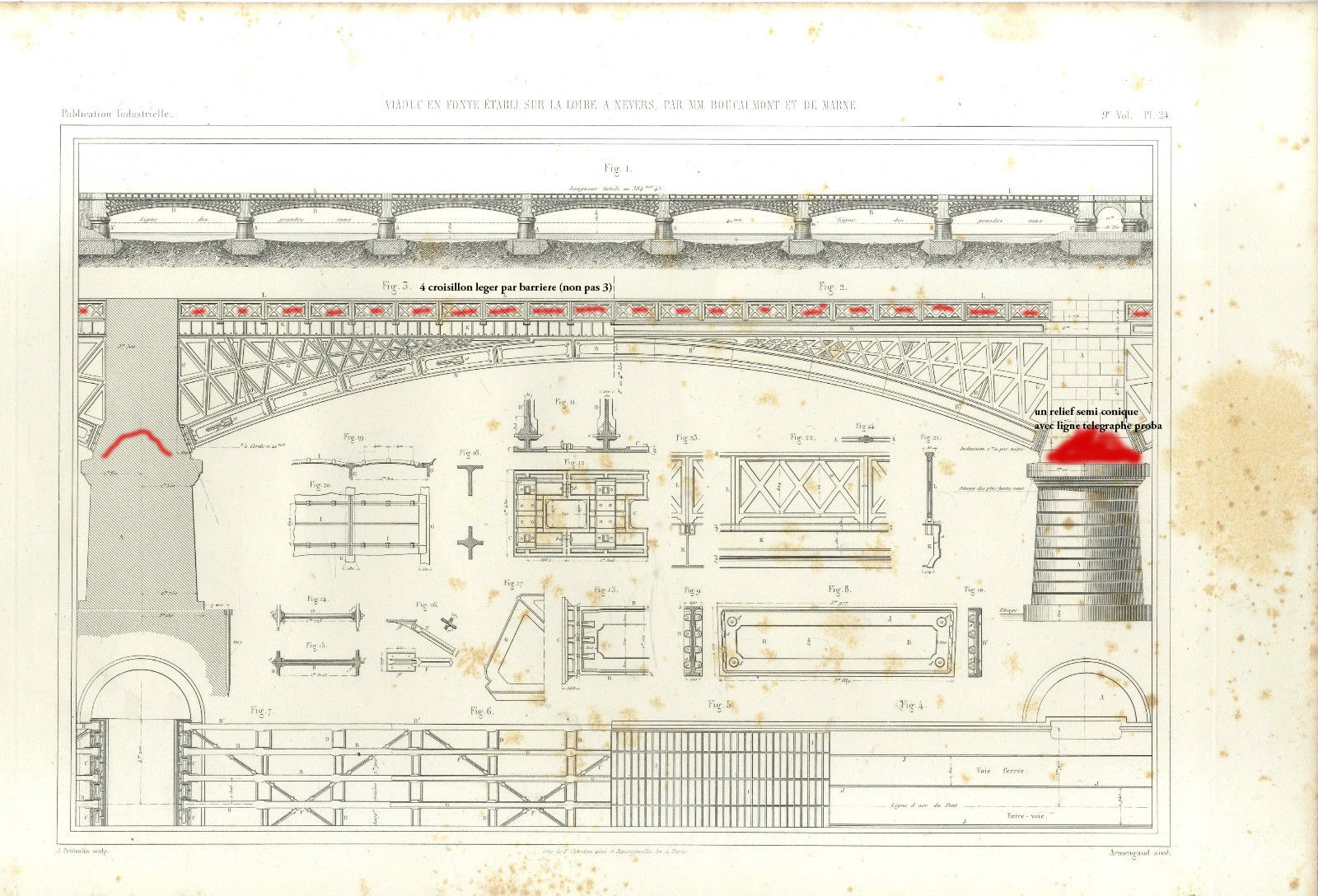

KM 506 a écrit:Bonsoir,
Pour compléter, quelques plans trouvés dans "Le nouveau portefeuille de l'ingénieur des chemins de fer" d'Auguste Perdonnet et Camille Polonceau, l'édition de 1866.
Le livre étant fragile et grand, je préfère ne pas faire de scan, j'ai essayé de prendre des photos du mieux que j'ai pu à la lumière du soir (avec ciel orageux...). Il existe peut-être une version scannée sur Internet, je n'ai pas vérifié.
Si vous n'arrivez pas à lire les cotes en zoomant sur la photo, je peux faire des photos plus zoomées ou vous donner les cotes en question.
Sur la vue d'ensemble : Pouvez-vous me montrer la culée de gauche pour que je note sa longueur ?
Sur la vue longitudinale de détail : figure 2.1 j'aimerai avoir les deux cotes.
Avez-vous d'autres illustrations, la figure 3 notamment ?
merci

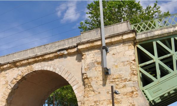

Sur les vues suivantes on constate un élargissement sur un coté de la voie.
version d'origine

version modifiée
Quelqu'un à t-il des informations sur cette modification ?
merci :ange2:

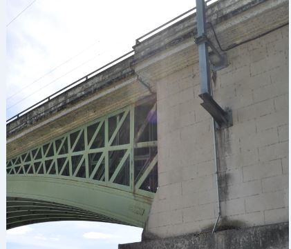

J'aimerai aussi que l'on me confirme que les piles du pont ont toujours présentées un renfort en demis cône (à l'image de l'élévation du pont de Charenton), contrairement à ce que montre tous les plans.
ci-dessous l'élément qui m’empêche de dormir :debout: :debout:
Surtout que je n'ai pas ses dimensions !

viaduc a écrit:Sur les vues suivantes on constate un élargissement sur un coté de la voie.
L'encorbellement supporte, à mon sens, la piste (et quelques chemins de câbles) qui longe la voie 1(et qui n'existe pas côté V2).
